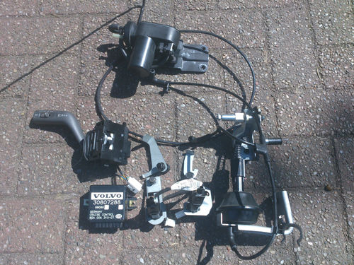

Merge . Iti trebuie pompa de vacum , comenzile , un modul 2 switch uri si niste furtune .

eu am vrut sa montez asa ceva pe un v40 din 2000. necesarul este ok  maneta din stanga, vacum, furtune etc, treb sa vezi daca contactul de la pedala de frana are contactul etc., daca instalatia electrica permite acesta extensie.......

Probabil. Vezi sa iei de pe masina aia tot ceea ce ai nevoie (pompa  de vacuum, conectori). Si sa speram ca nu ai nevoie de resoftare..

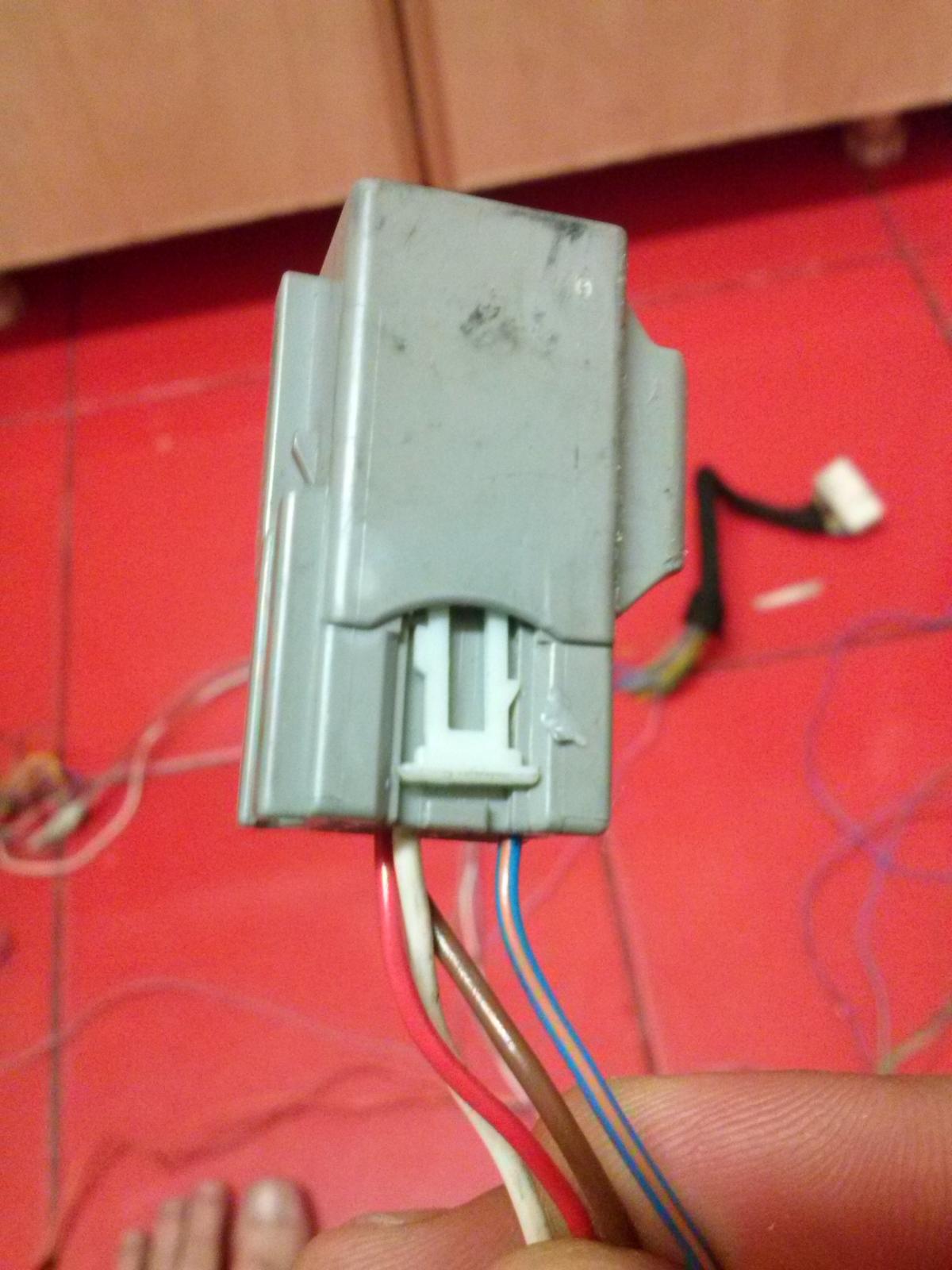

am si eu o intrebare.....??daca am cablu de acceleratie...specific ca nu este electronica acceleratia....am doar cablu....pot sa-mi pun pilot automat???imi mai trebuie o siguranta?? sau un releu??? ????atasez o poza cu ce am primit.....se poate pune sau trebuie soft? ???

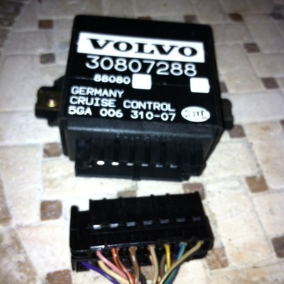

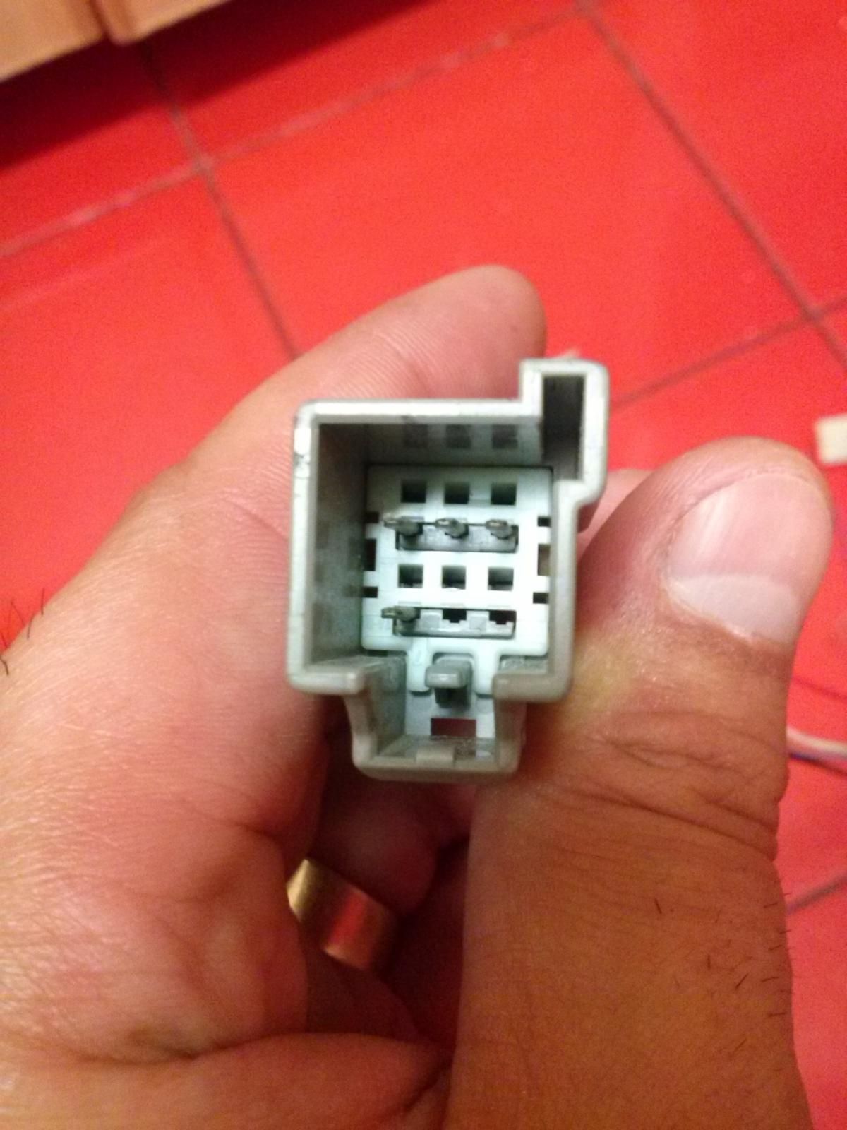

Salve ....am facut rost de instalatia electrica....de la alta masina,adica mufa care intra in calculatorul cruise control.....din care pleaca din ea 13 fire si duc in mufele aferente fiecarui fir(conform schemei instalatiei electrice).....mai putin doua care nu stiu unde duc. Culoarea primului este violet si conform schemei electrice CRED ca duce in mufa OBD( pin 13 ),iar al 2lea este albastru cu roz si CRED ca duce in mufa ceasuri bord....asa cum Bogdan a avut dreptate cand am montat ceasurile noi(model nou), pt trip computer....mi-au ramas 2 fire libere, dar nu mai stiu culorile(voi desface din nou ceasurile).....instalatia mai contine o mufa care nu am gasit-o in instalatia masinii mele(sau nu stiu unde sa o caut), si are 4 fire(rosu,alb,maro,albastru/roz)......stie cineva unde duc aceste fire si acea mufa????multumesc frumos
Uite aci diagrama si te uiti in ea.
Multumesc mult Bogdane, dar diagrama o am .....nu stiu unde duce acea mufa :dontknow: ,si in ce intra.....sau instalatia pe care am cumparat-o e pt volan dreapta(acea mufa nu apare nicaieri in diagrama,fiind de volvo.....pt model s/v40.....2000/2001/2002/2003),si difera ceva,exista vreun releu care se pune???releul stiu ca se pune la diesel sau GDI(vaccum pump)....iar de soft nici nu se pune problema pentru benzinar/turbo....sau trebuie sa ma mai documentez :downtown:

Ai montat maneta de cruise control ? Ia vezi cand o montezi, ce gasesti acolo .
Violet se duce la OBD .
Ala albastru de unde vine cablul? Din releul de cruise?
Mufa care a ramas libera vine din releu? Poti pune o poza de "ansamblu"?
