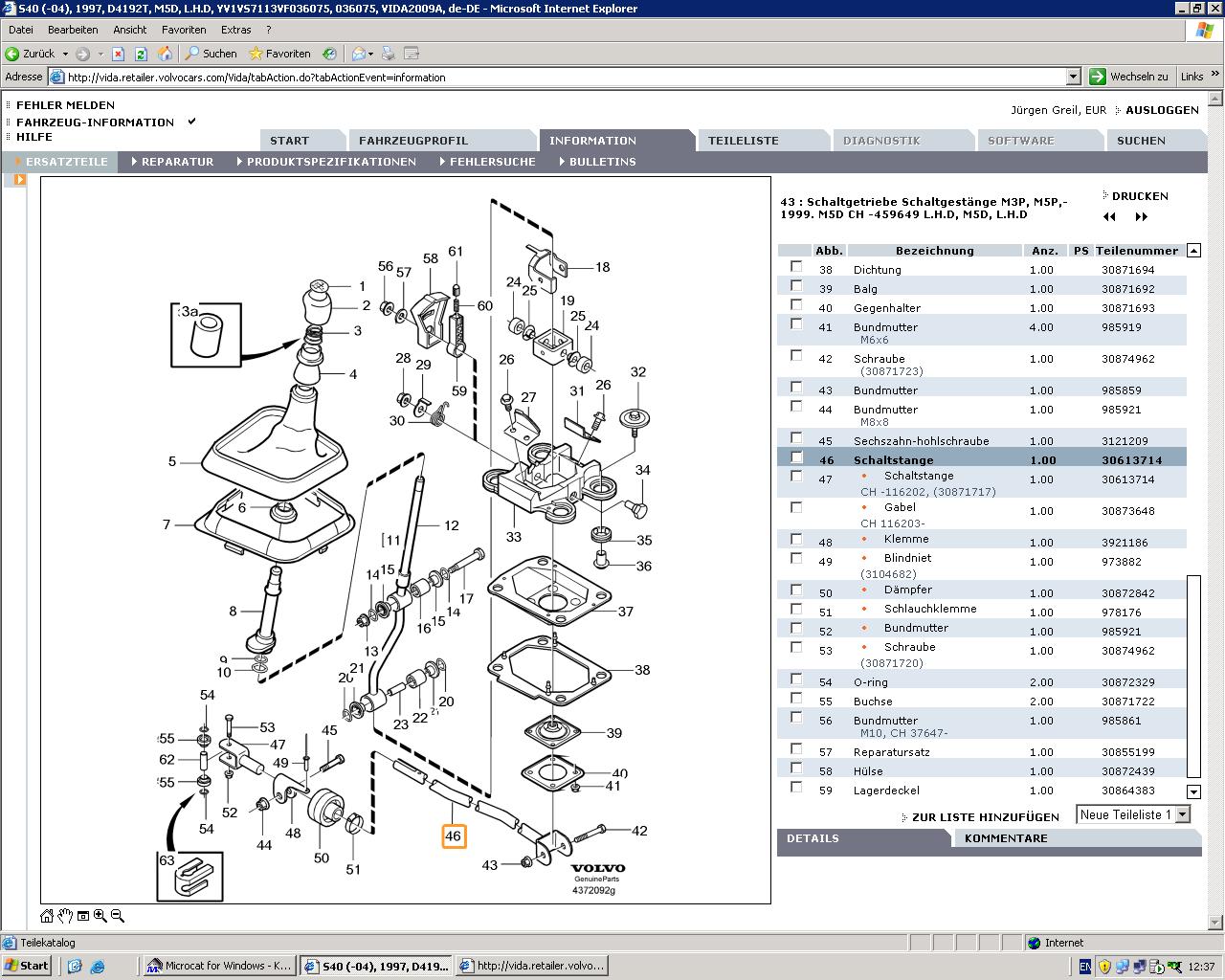

asta e poza cu timoneria si cam toate piesele ce sunt la timonerie.du-te cu ea la un mecanic ,se baga sub ea si se uita la timonerie apoi poti sa tragi o concluzie ce e si ce nu e oka la ea.
ok...ms...dak timoneria e oke ce ar mai putea fi de vina k nu intra a-5a?
