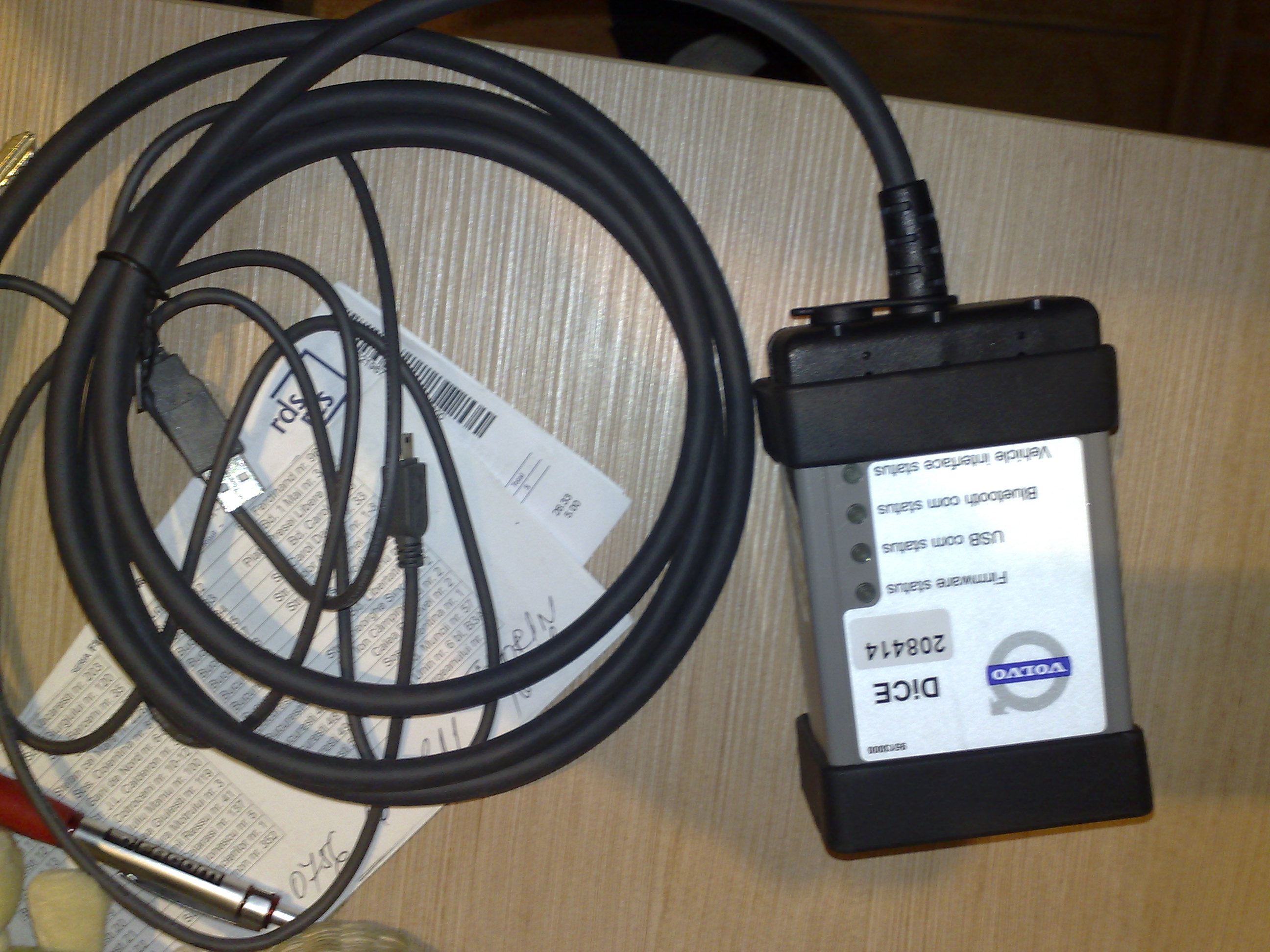

Am siun vct2000 care cred ca are probleme la interfata de pe cablu dintre masina si vct si cred ca se poate vinde
da ii modelul mai vechi lucra cu vadis (nou ii vida +dice)
cam la ce pret ar fii?
Eu l-am folosit cu Vida 2010 si a mers de minune.Nu stiu.
