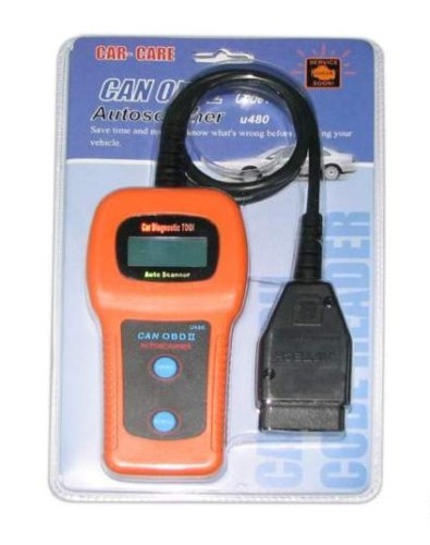

Bine...normal ca am exagerat, dar ma enervez ca la motorul asta nu gasesc o interfata, ceva mai economic, ca 400 lire e cam multisor. Ma refeream la testere de genul celui din foto, poate nu am fost inteles prea bine...

@bendercasim Nu cred ca merge astfel de tester la masina pt ca este o masina cu diferite protocoale, nu este o masina simpla cu un protocol standard . Pe motor nici macar FCR-ul nu merge, chiar si testerul de fabrica mai da goange pe motor in modul live data .
la s 40 1,6 din 97 nu se conecteaza vol fcr la motor la restul da
In schimb se conecteaza la motoare din 2001 dar nu stie unele erori si sunt afisate cu "unknown dtc"
Este o scula rudimentara ca doar de aia costa 30E .

Pt motor nu exista nici o interfata ieftina pe piata. Trebuie un tester profesional sau unul dedicat (VCT2000 sau DICE) .
