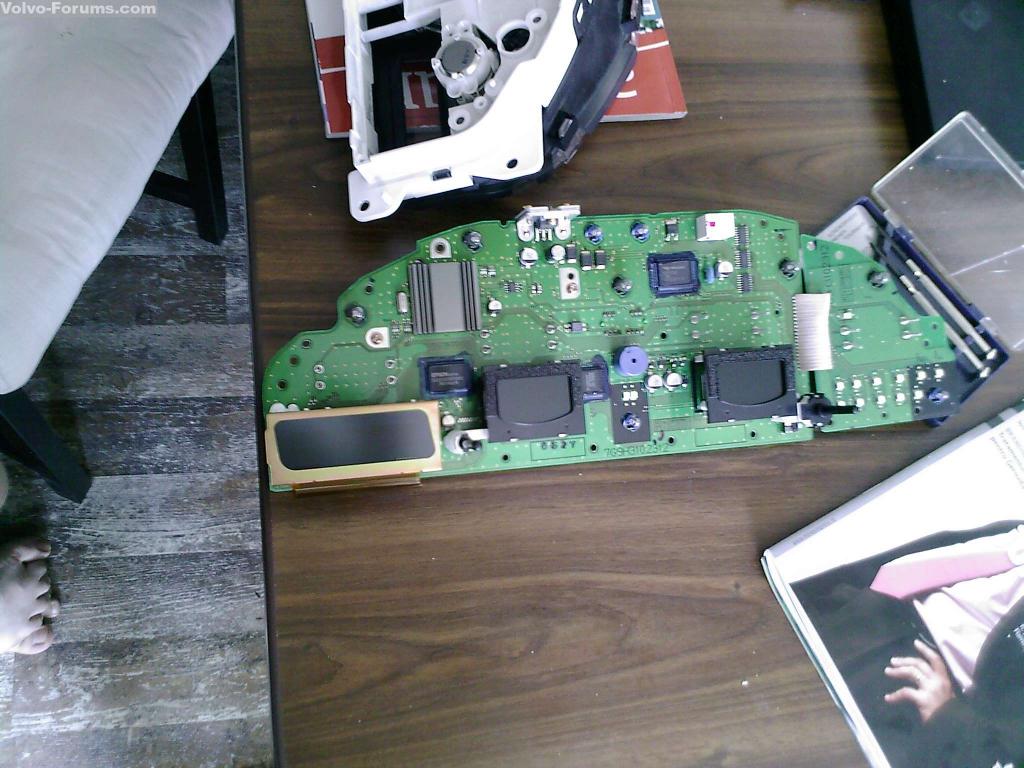

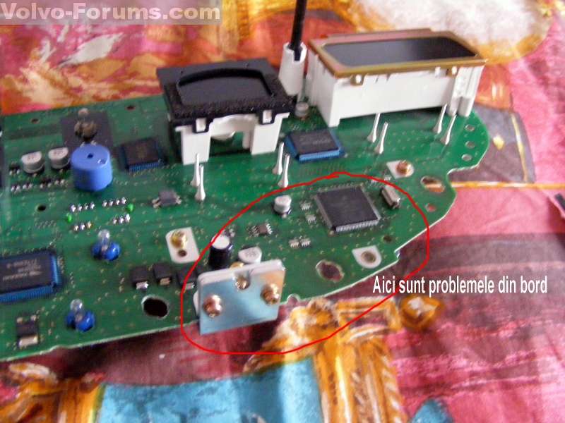

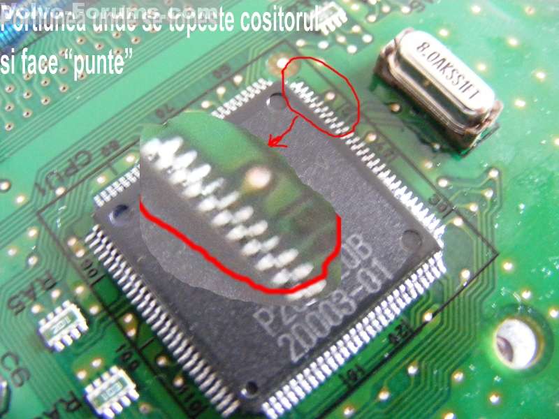

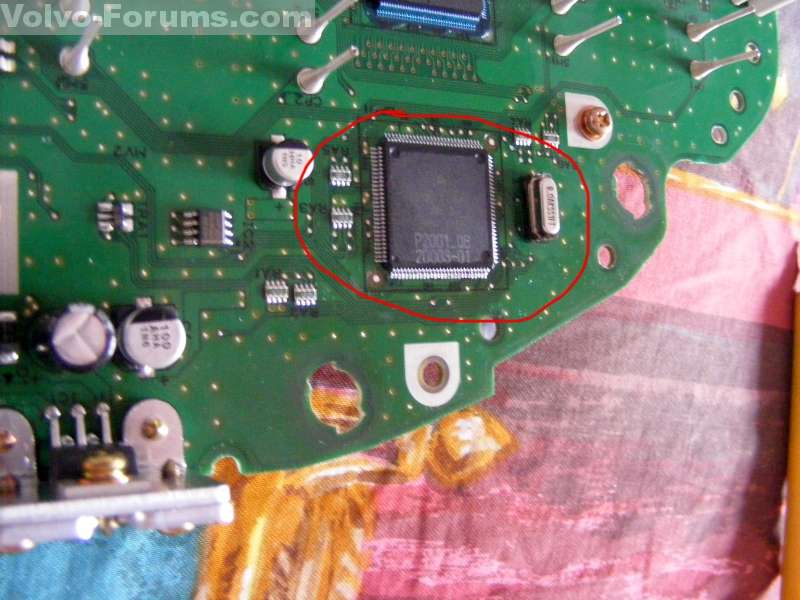

Problema la DIM-uri se datoreaza unor lipituri care se incing si se crapa la un procesor.
Asta am gasit pe volvo-forums.com si este rezolvarea gasita de un roman pe care cred ca l-am vazut si aici pe forum
http://www.volvo-for...rd-problems.htm
Sper sa te ajute

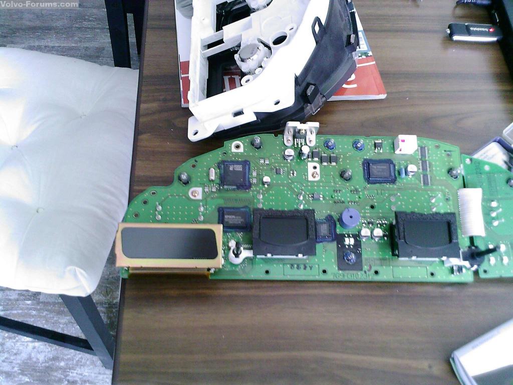

Atasat poze facute tot de el.
Asta este una din problemele cel mai des intalnite la DIM-uri,in cazul asta o iau ceasurile razna,este posibil sa mai fie si alte probleme datorate tot lipiturilor probabil.post-68-081271500 1288080166_thumb.jpgpost-68-047978200 1288080175_thumb.jpgpost-68-061718800 1288080179_thumb.jpgpost-68-043500300 1288080185_thumb.jpgpost-68-092275500 1288080192_thumb.jpg
Da e vorba de userul Budulan acum Parola caruia eu i-am reparat bordul dupa metoda lui :lol:
Problema nu este numai de la procesor, in cazul cu SRSul care apare si bordurile care mor de tot poate fii de la quartz sau de la regulatorul de tensiune .
PS> pozele(ultimele doua) sunt facute la mine in casa cand reparam bordul lui Alexica adica primul bord reparat acum aproape 3 ani .
:rolleyes: Da, le-am postat eu pe un forum Volvo acum cativa ani :lol: . Pe cei din Ro care m-au abordat i-am trimis tot la Bogdan. Eu nu ma bag sa le repar pentru ca desi stiu ce este acolo, nu am experienta si atunci prefer sa trimit oamenii la unul cu experienta.
Ultimele poze nu imi apartin, nu stiu cum si de ce le-am postat atunci acolo. Cred ca dupa ce am discutat cu Bogdan despre rezolvarea problemei....
