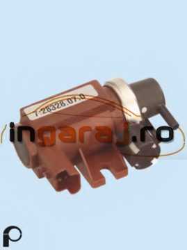

In sfarsit am gasit buba. ,,Convertor presiune, esapament'', asa se numeste piesa, era blocata pe deschis. Cei de la service mi-au dat piesa jos, au curatat-o su spray, au suflat-o,isi revenise functiona normal.
Am plecat in probe, 160-180 la 200km/h a intrat in protectie motorul, tinand cont ca inainte imi intra in protectie la 140km/h.Ne-am intors in service au demontat piesa care era blocata din nou pe deschis. Am dat comanda la piesa[codul piesei 748363], costa 270 ron.
Atasez si poza piesei.

Piesa se numeÈ™te "Turbocharger (TC) control valve "  sau in romana: solenoid turbo sau valva control turbina iar ca locaÈ›ie este in spatele motorului lângă EGR.
Si cea de a doua piesa este solenoidul EGRului si se afla langa MAF (debitmetru) .
Aceasta valva se ocupa cu EGRul si cand se defecteaza motorul merge neregulat, nu are putere si intra in protectie.
Despre cum se schimba aici .
Pai cea de langa debitmetru era defecta,blocata pe deschis.
Este cea care comanda EGRul oricum ma amuza denumirea de "Convertor presiune, esapament" dupa care am constatat ca mai multi au preluat aceasta denumire probabil tradusa din franceza .

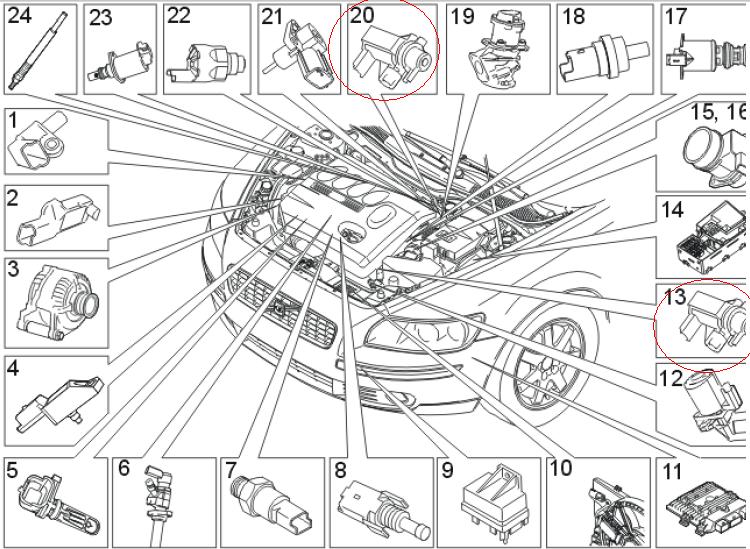

Pune print screen aici,sa vad eu ca e de la egr.Una e TCV si una este ceva care poate avea legatura cu EGR dar nu este de la EGR,este By-pass shutter and by-pass valve, charge air cooler (CAC) pe anumite piete

Dar se poate mai Tizule sa nu ai tu incredere in ce spun eu, uite atasat PDFul, pozitia 20 este solenoidul pt turbo si pozitia 13 este solenoidul pt EGR (la motoarele EURO 3) .
PS> pt tine pun si print screen ;D
d4204T.pdf
Mah nu e pentru EGR ala de la 13,egr-ul este 19,13 face altceva este control valve inlet.Si pe masina nu sunt exact asa pozitionate cele 2 20 si 13,sunt relativ apropiate si unde mai pui ca sunt unele S40 care au numai o valva si este langa MAF
Mai citeste in VIDA si gasesti explicatia, pe scurt EURO 3 are egr comandat vacumatic iar EURO 4 are EGR comandat electric (motor pas cu pas) .
