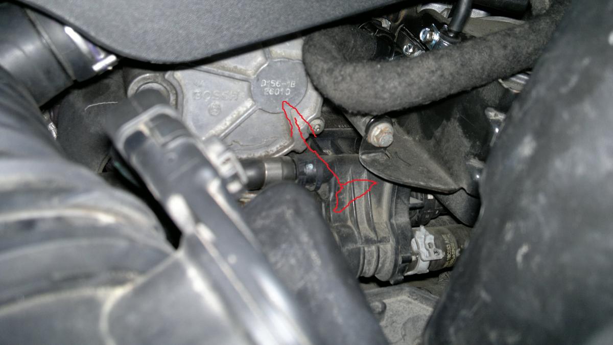

Dupa o diagnoza abia astazi,la reprezentanta,problema este pompa vacum (motor sau turbo) atasez o poza pentru a se vedea exact.Chestia asta scapa ulei si il trimite in servofrina. ::)
bine ca ai rezolvat.
