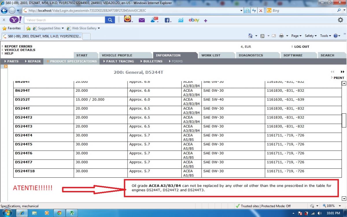

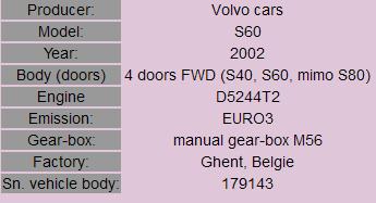

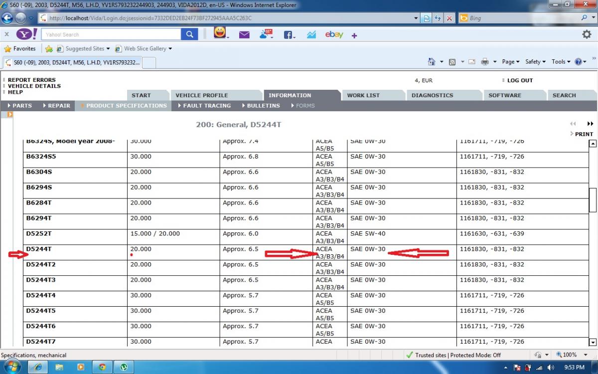

Volvou ai aici vin ul decodat.
Iar uleiul recomandat este 0W-30 norma A3/B3/B4
Multumesc mult pentru raspuns.

Domnilor, când aveţi de gând să vă treziţi şi să înţelegeţi că nu depinde atât de mult de vâscozitate cât de alte specificaţii (de care depinde şi vâscozitatea, dealtfel)? Specificaţii sunt multe, pe lângă clasificarea SAE a vâscozităţii, aici sunt doar câteva.
Cred că mai rău faci dacă, într-un motor care are nevoie de ACEA A5/B5 (D5244T13, de exemplu), bagi un Castrol Edge 0w30 A3/B3/B4, decât dacă bagi un 5W30 A5/B5, altceva decât Castrol.

La motoarele moderne conteaza mai mult norma uleiului decat vascozitatea, de aceia Volvo a lipit un sticker pe care scrie maricel :ATTENTION .
Cine nu citeste "attention-ul" ..........baga mana in buzunar mai devreme sau mai tarziu .

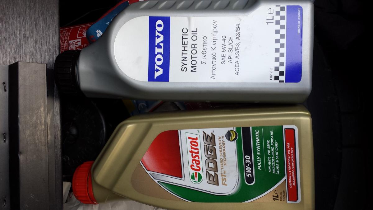

Atasez poza cu ulei recomandat de volvo.
Castrolul din poza are alte specificatii decat uleiul Volvo

Am pus poza ca sa vedem diferentele intre specificatii pentru ca am citit ca multi dintre noi inclusiv eu folosim castrol 5w30.
La urmatorul schimb adica peste 1500 km o sa pun 5w40 castrol sau cel de la reprezentanta
Castrol 5W-30 exista vreo 5, pt BMW, pt VAG, pt FORD, etc. Tu trebuie sa-l bagi pe ala pt Volvo nu pe ala pt VW .
Pe site la castrol nu am vazut sa existe 5w30 pentru volvo cu certificarile a3 b3 b4.
