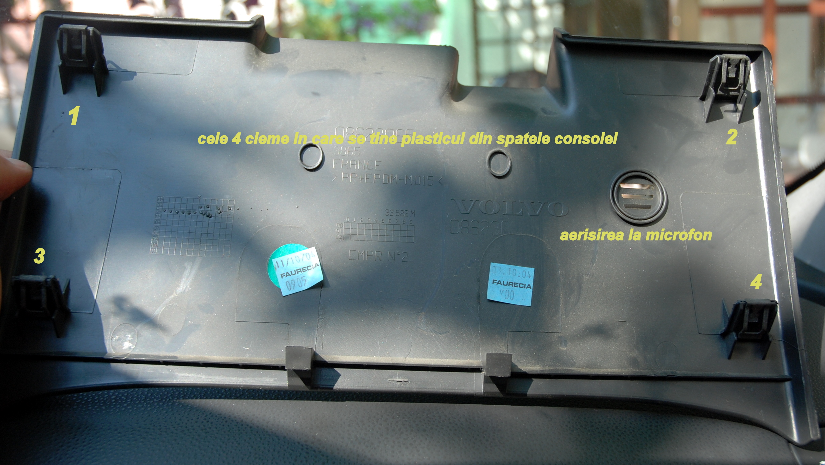

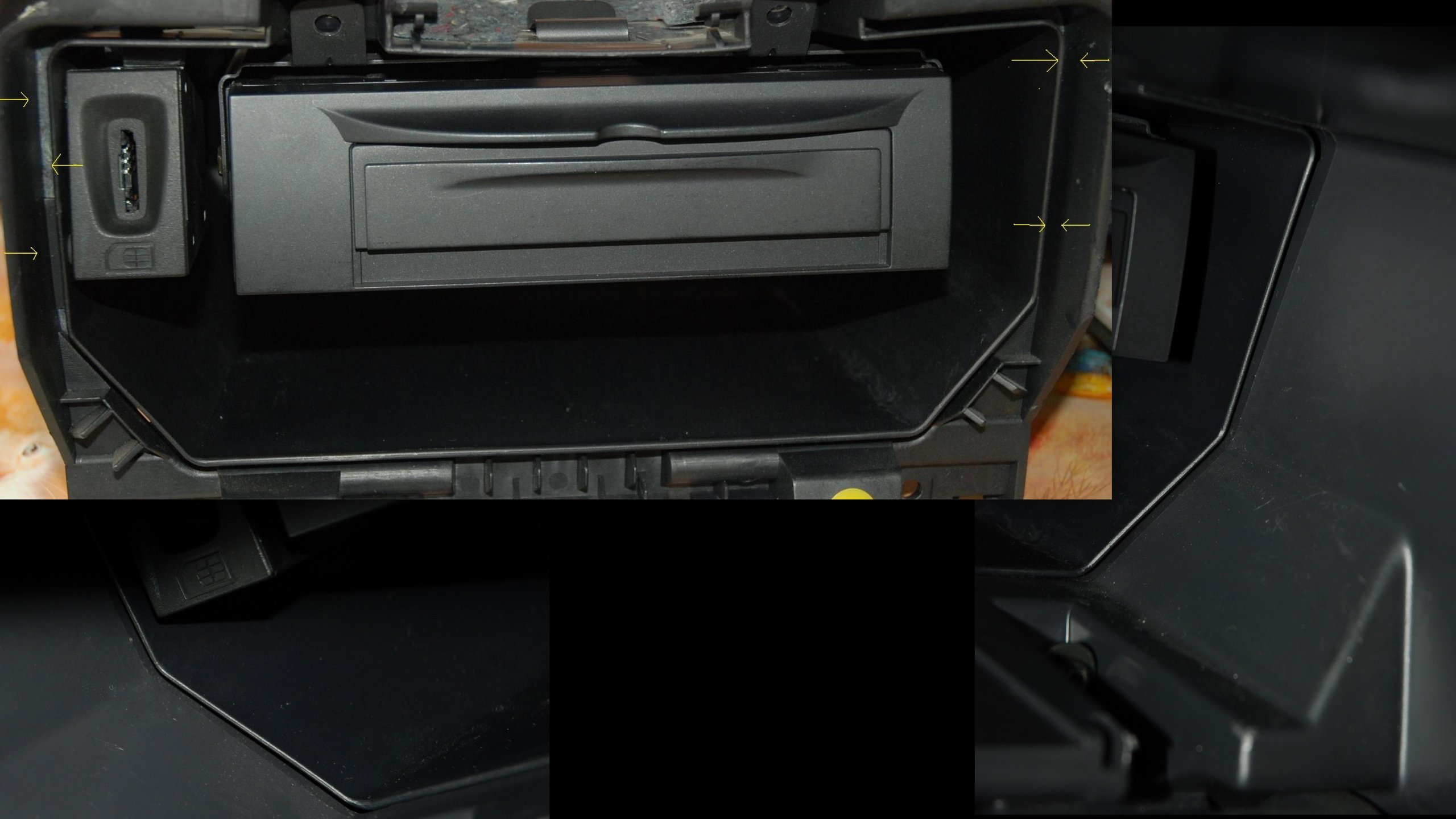

Nu stiu daca mai sunt cazuri in care nu mai functioneaza becul din torpedou,dar la mine de cand am luat masina nu mi-a mers becul.m-am pus sa desfac sa vad ce gasesc.

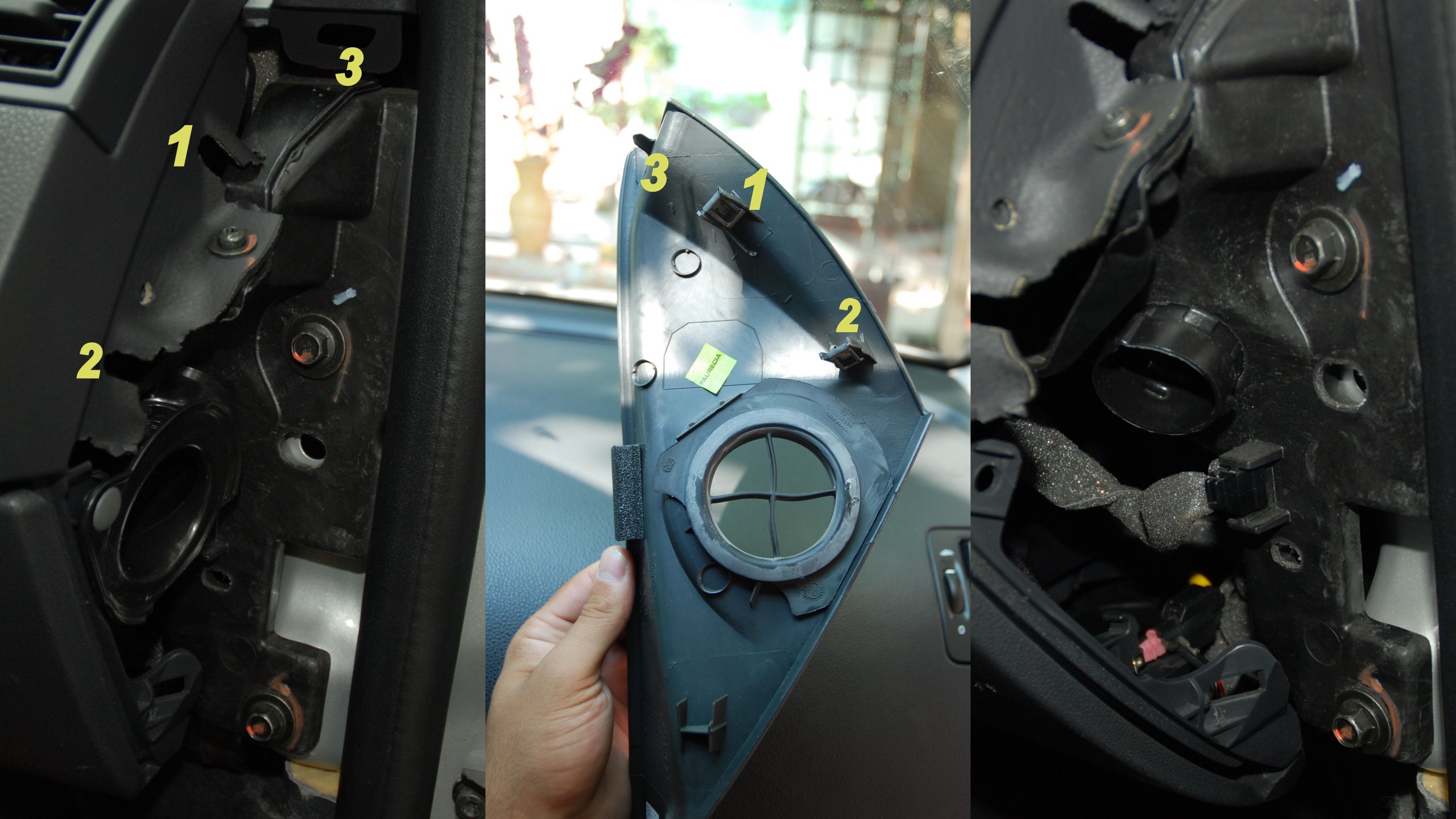

Se incepe din partea laterala de unde se desface capacul,apoi cu o surubelnita scoatem butonasul de plastic care tine cotul de aerisire

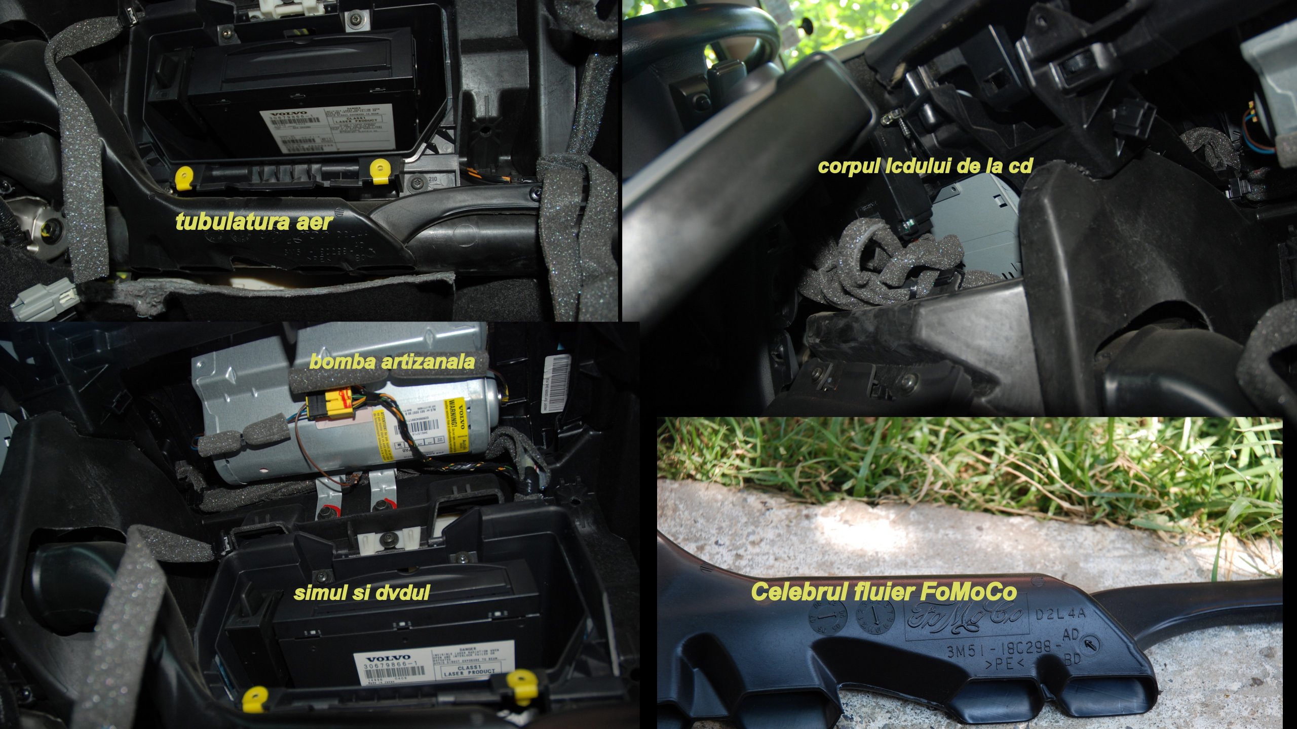

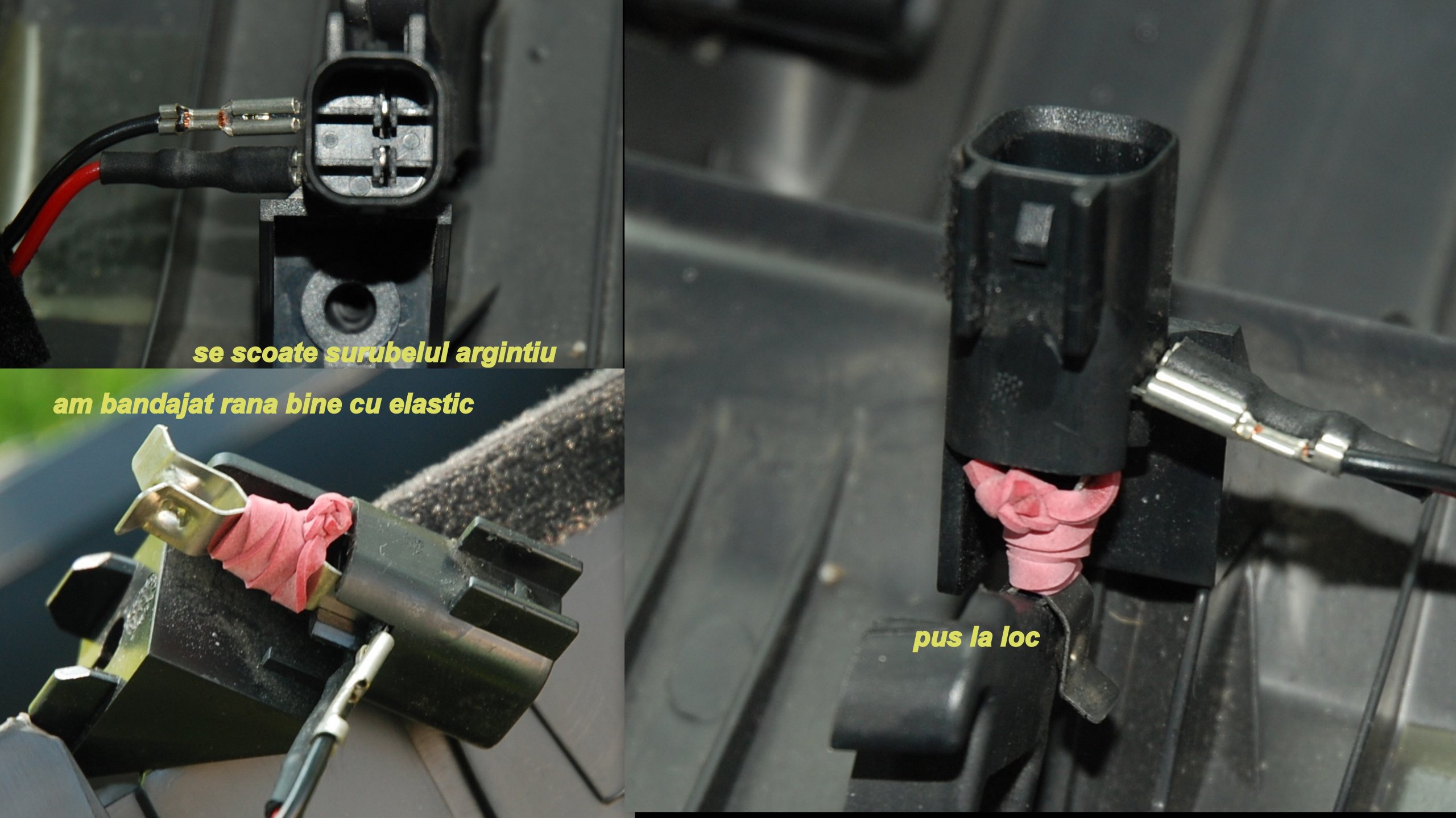

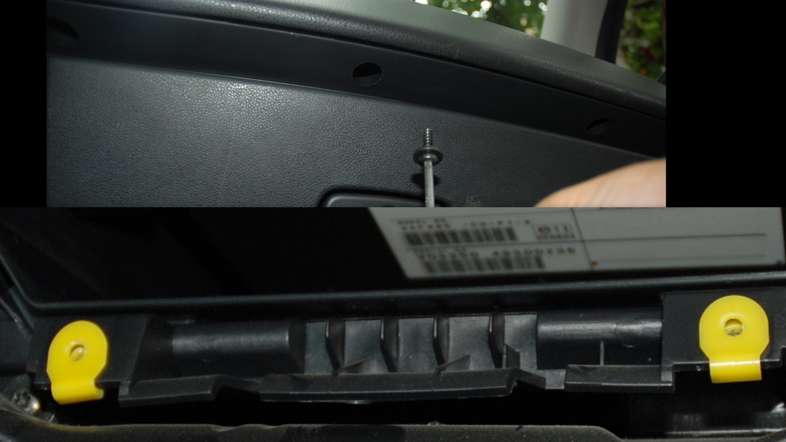

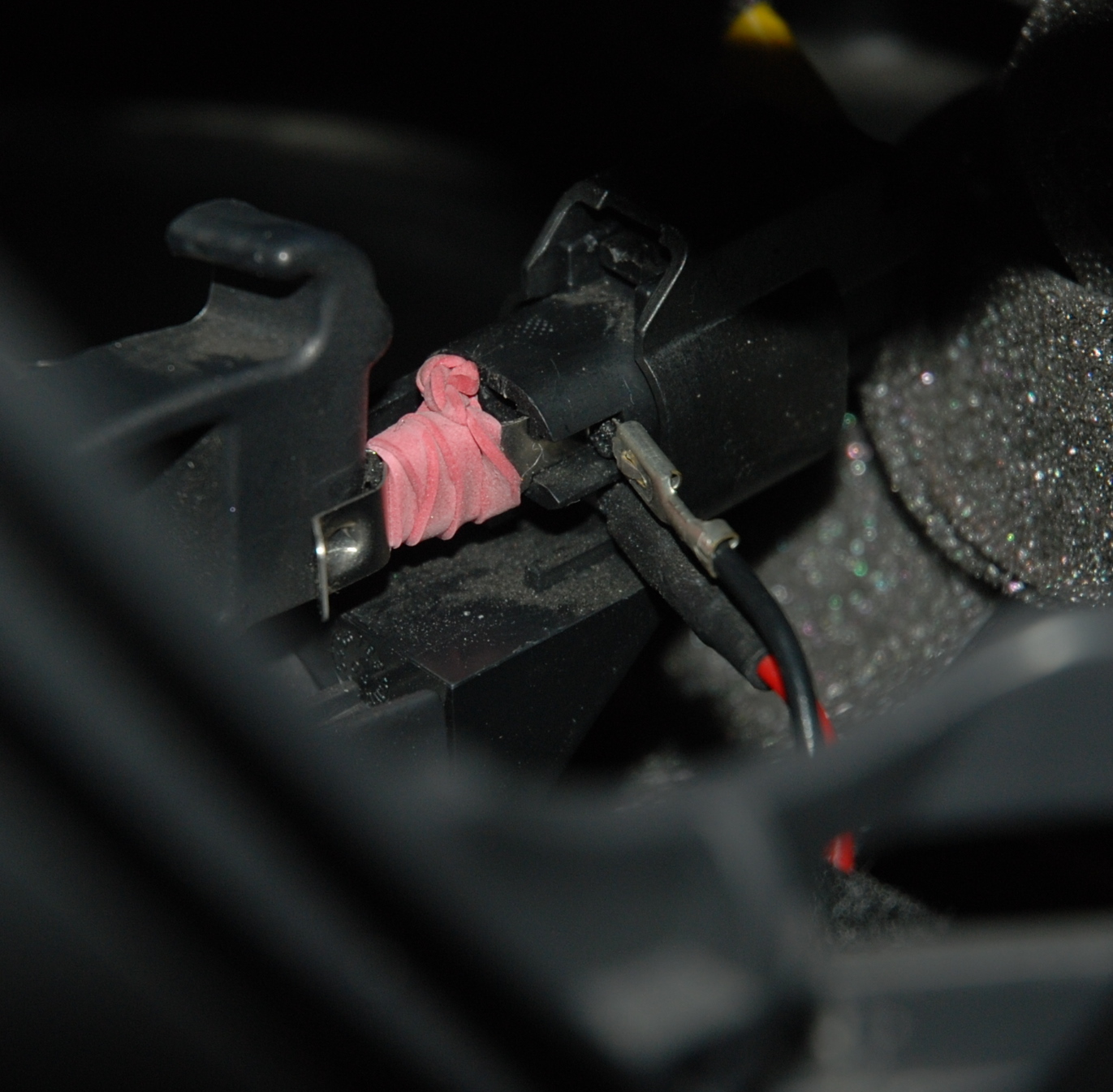

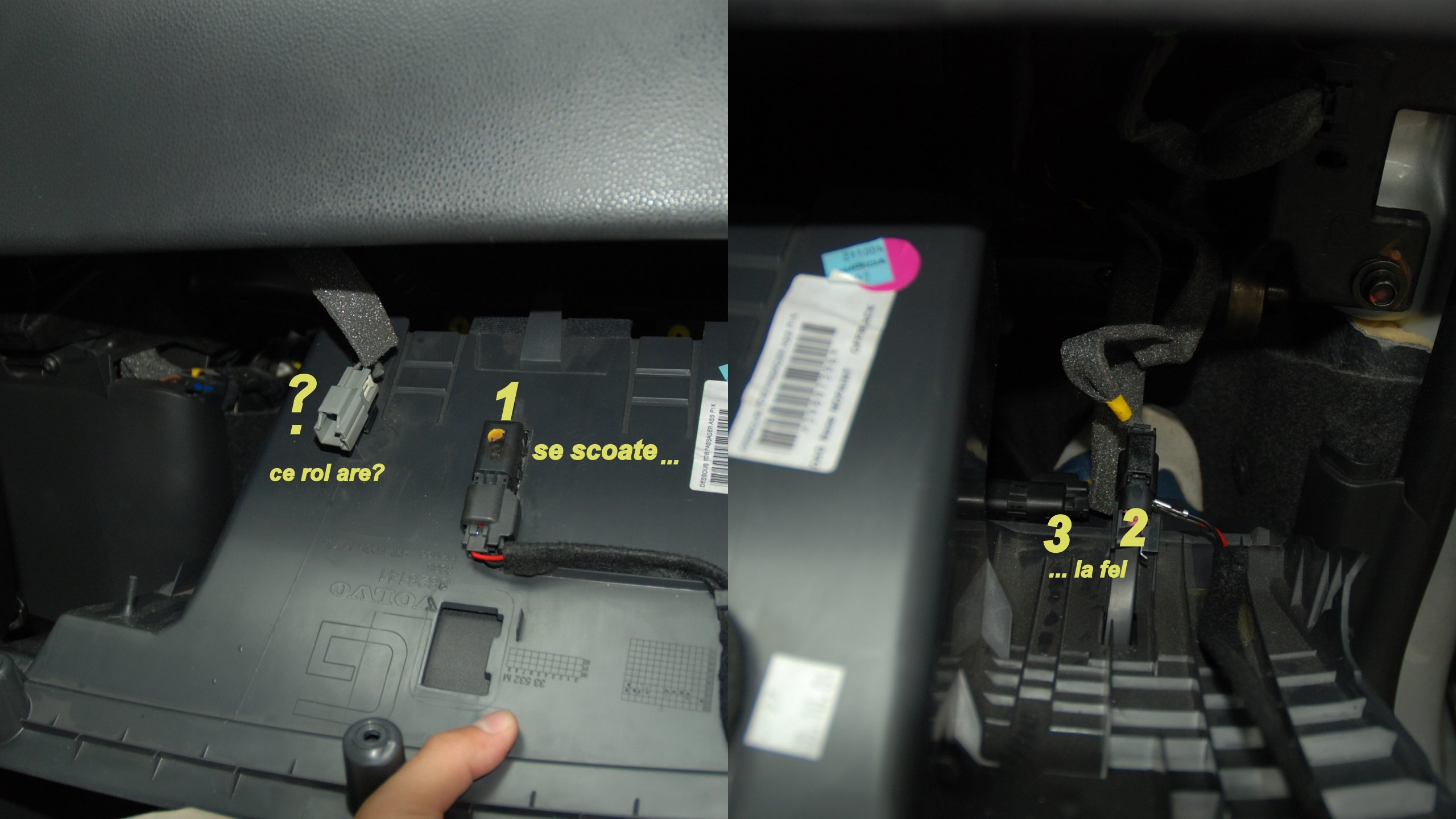

Urmeaza capacul de plastic din spatele consolei,apoi cu surebelnita in stea se scot cele 3 suruburi de sus si se deschide torpedoul si apoi se desfac cele 2 suruburi(in plastic galben) care le gasiti dupa ce se da jos presul de cauciuc. Torpedoul are cate o clema in stanga si dreapta de care se trage binisor,dar controlat.ar trebui sa cedeze usor.Se scoate usor sa nu fortati mufele din dreapta jos:se scoate mufa de la becul de la torpedou(2mufe),picioare.Scoateti complet cutia.Am desfactu contactul si se pare ca cele 2 inele de plastic erau putin rupte si nu mai aveau putere sa apropie lamelele.Am rezolvat contactul si am remontat in ordine inversa.Totul bine pana cand trebuie sa remontati cutia:trebuie inceput cu partea stanga introdusa sub consola apoi trebuie impins fundul torpedoului din partea dreapta ca sa intre intre canelurile de la cutia in care la mine sta dvdul+simul.La cei fara,cutia cred ca tot este dar goala.numai atunci se potrivesc gaurile pt suruburi.este putin de lucru dar nu foarte greu.Apoi cu putin forta se imping cele 2 cleme si se strang suruburile.

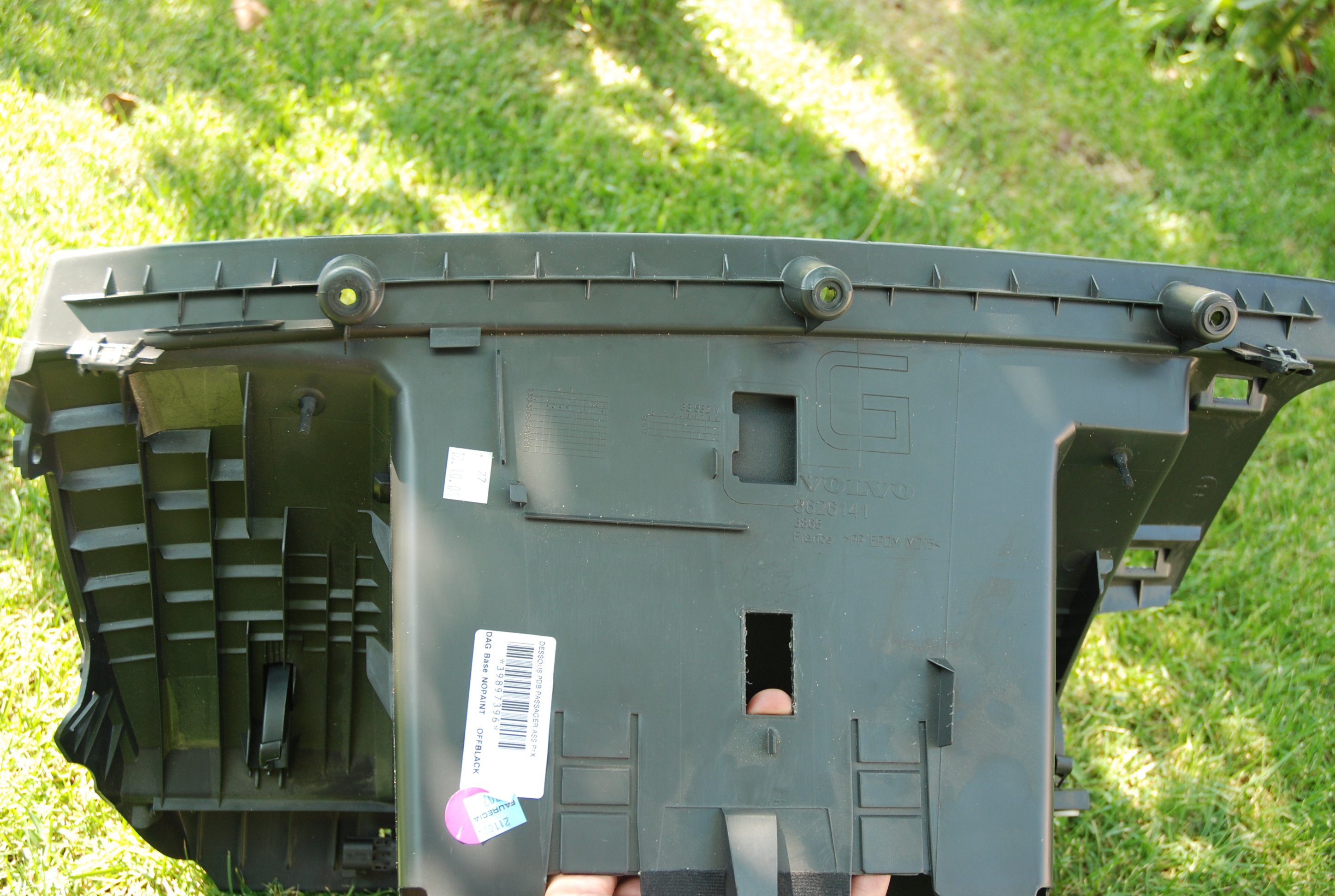

imi poate spune si mie ce face mufa din poza 4?aia cu semnul intrebarii.mersi
Cred ca iluminare picioare pasager .
mufa picioare pasager este cea imediat langa switchu de la lumina din torpedou.cea de deasupra este o mufa in care nu mai intra nimic.ca si cum ar mai putea fi conectat ceva la ea.de ce torpedoul sus are 2 gauri gen locasul pt becul de lumina
acolo unde tin degetul este locul pt bec.

S-a mai aflat ce e cu a doua gaura din torpedou? Am observat c-o am si eu, dar nu stiu la ce foloseste. Si cred ca becul de la torpedou nu functioneaza. Daca nu functioneaza, imi da vreun mesaj in bord, sau trebuie constatat vizual? Mentionez ca nu era contactul pus.
Nu-ti da eroare in bord. Trebuie sa se aprinda cand deschizi torpedoul.
Aha. O sa verific exact cu prima ocazie.
Si gaura? E de "design"?
