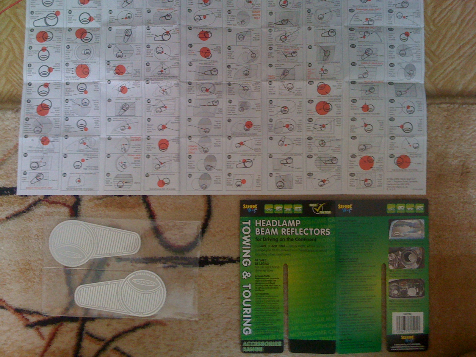

Ce parere aveti de chestia asta care mi-am luat-o de la mama lor din UK?
Pai de ce nu le incerci si ne dai un feed-back ;)
Nu cred ca le-au facut degeaba aia,doar de design asa...
Eu am vazut chestiile alea lipite pe niste faruri de BMW cu volan pe dreapta deci... utile si utilizate sunt :)
Le-am pus. Feedback + poze diseara :D
Daca e pe masura asteptarilor, maine imi iau instalatie de xenon :D
Ba se gasesc de cumparat noi . Intreaba-l pe @MC .
Lipeste alea pe lentila si o sa fie ok .

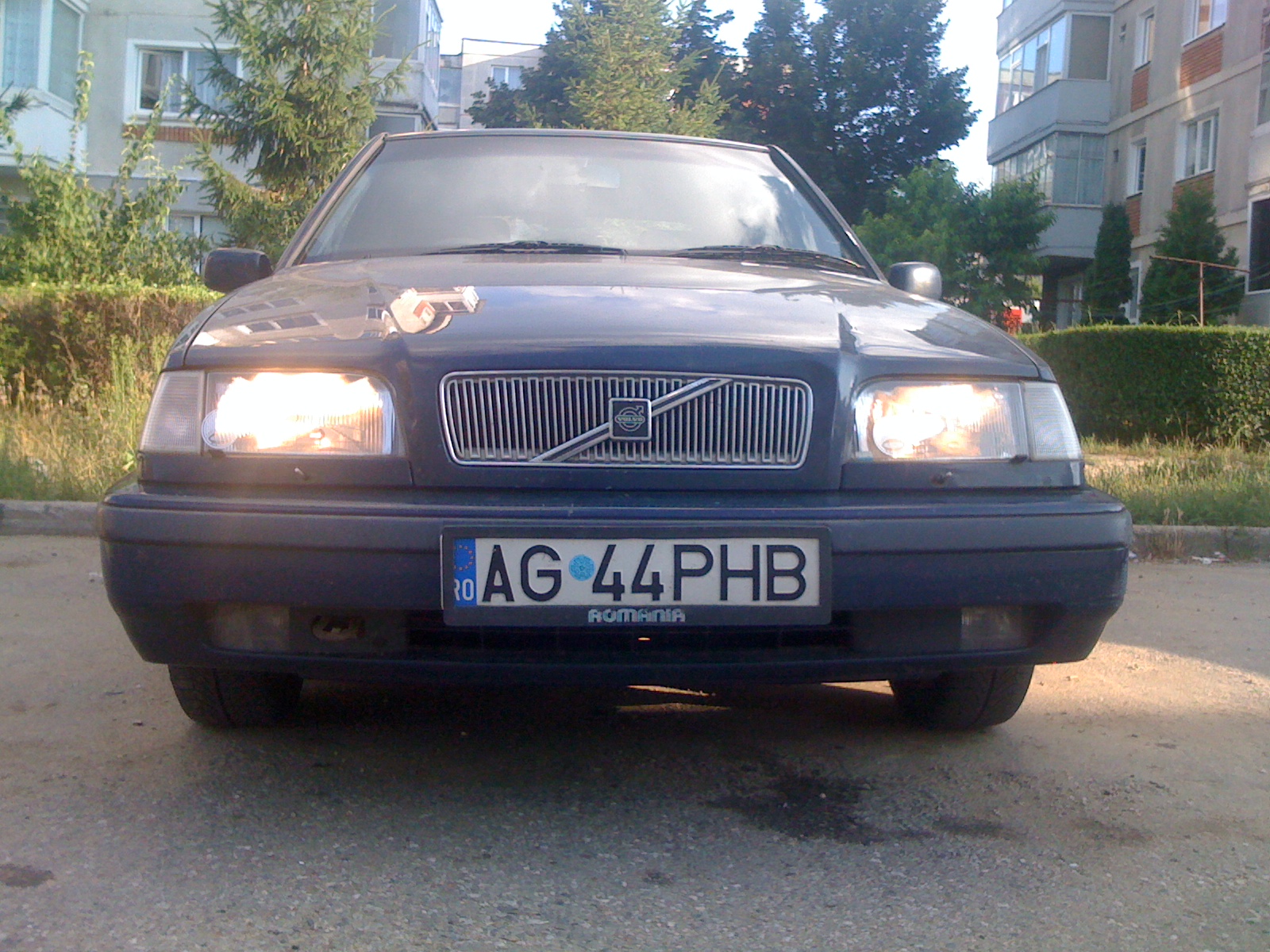

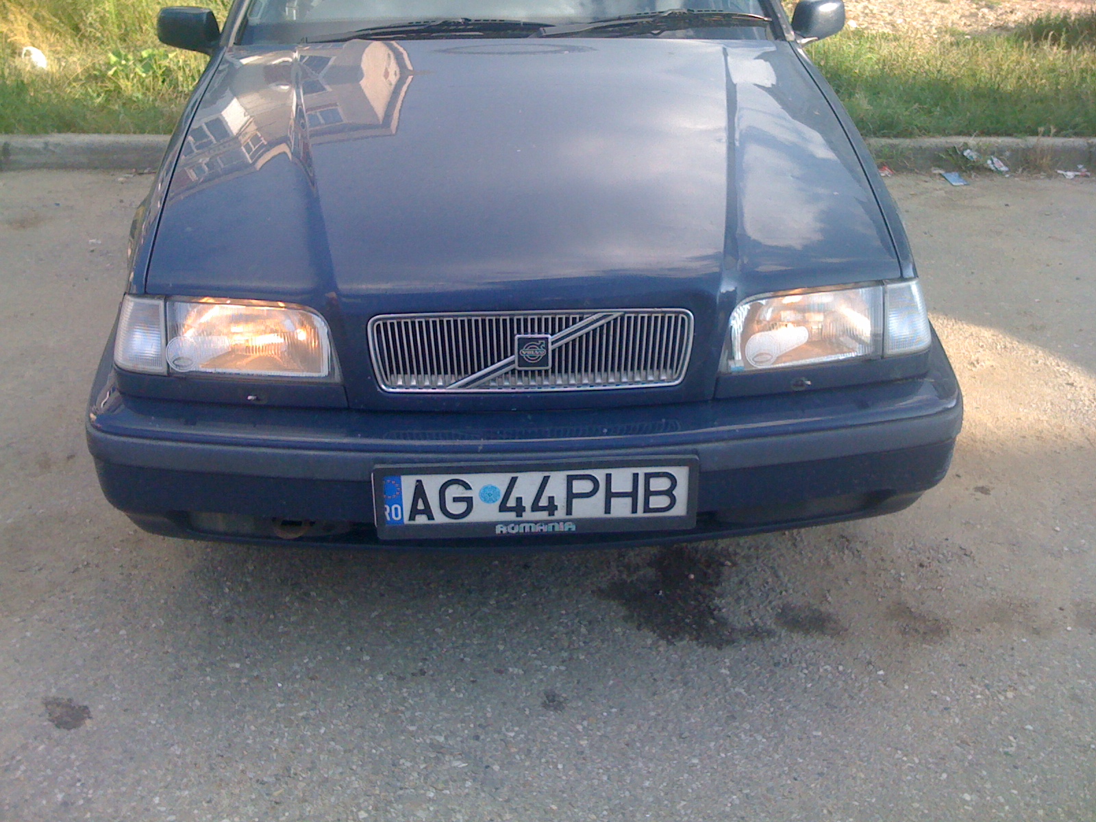

Asta asa ca sa va faceti o idee.
Sa apuna soarele sa vad daca am facut sau nu vreo treaba.
Ma gandesc sa nu se delipeasca la ploaie sau care nu are ce face sa traga de ele ???
A se observa ca mi-am dat jos stergatoarele.
Mi se pare un pic cam ciudata pozitia "lentilelor" pe far, dar na, or fi aia, englejii, mai destepti ca mine. Asa m-au pus sa le lipesc, asa am facut.

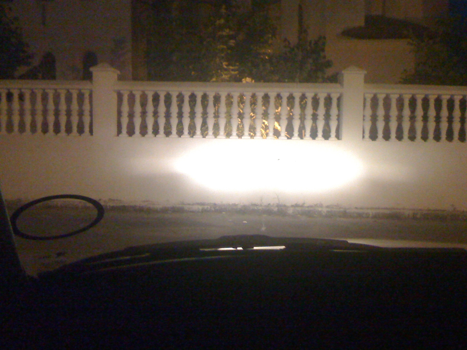

Nu recomand xenon pe faruri RHD... sau vechi sau cu striatii. Deranjeaza enorm. Si chiar daca sunt reglate, isi schimba foarte rapid si brusc unghiurile/caracteristicile, in functie de dinamica/greutatea masinii.
Eu am experimentat cu Philips Extreme Power... pe far RHD; din pacate chiar pe farul din stanga... si pana cand nu l-am dat la maxim jos si spre dreapta, mi-au umplut baietii "frigiderul".  ;D
Cel din dreapta batea in ochii la aia cu turisme si dube... cel din stanga... direct in freza la aia cu tir. Si asta pe faza scurta, dupa ce am fost de 2 ori la service sa le reglez... si nu intelgeau aia "de ce?", "care e fenomenul"... daca citeau mai bine ce scrie pe sticla de la far... isi dadeau seama. Eu mi-am dat seama de curand, ca ultima oara cand am schimbat oglinda, din viteza am pus si lentila de la RHD.  ;D

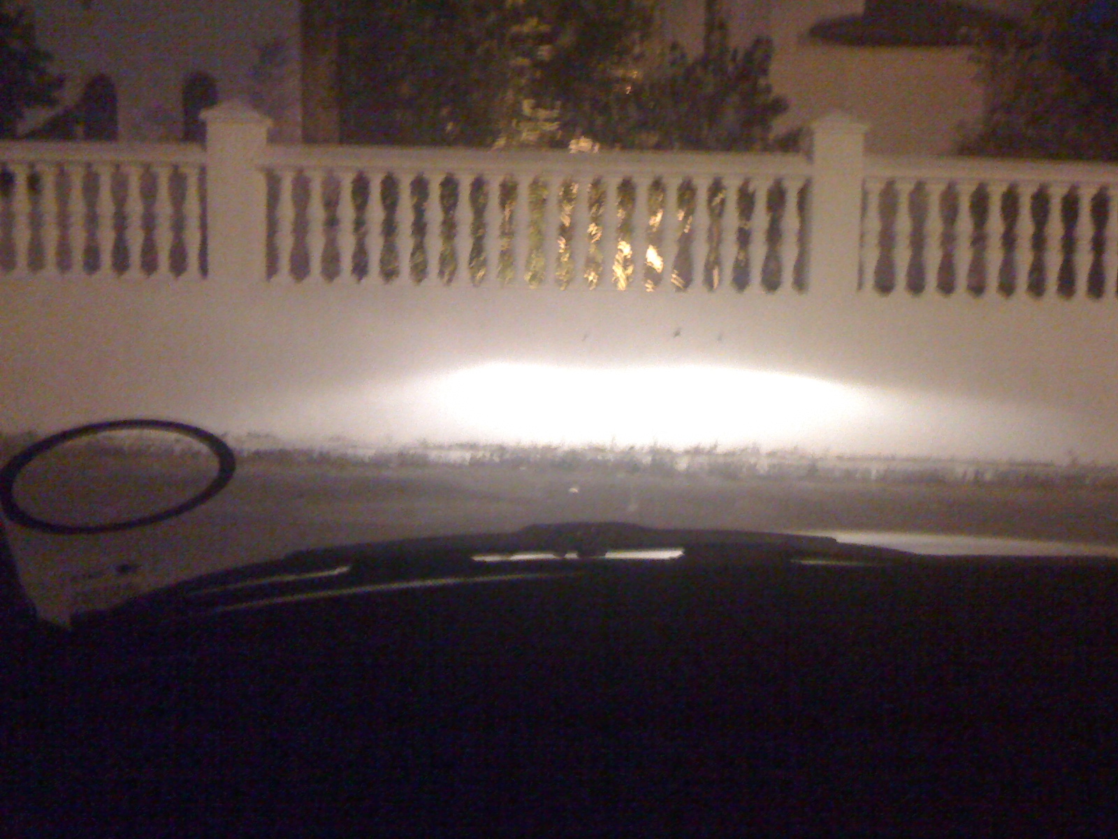

Mai fa o poza de la 50 de metri si una de la 100 de metri... si vorbim dupa aceea. :P
...De la distantele astea, mai mult ca sigur ca cel putin farul din dreapta o sa o ia "pe carare".  ;D
Pe carare adica in dreapta?
Nu prea am cum sa fac de la 50 de m ca eram lipit cu rotile din spate de bordura.....
