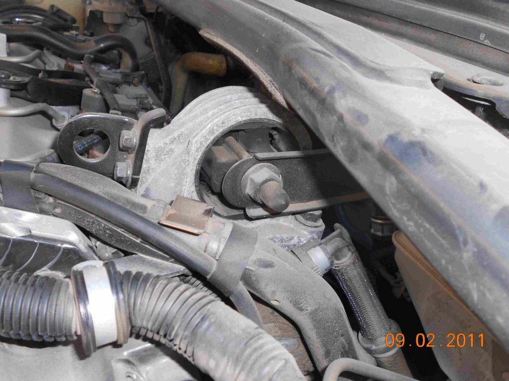

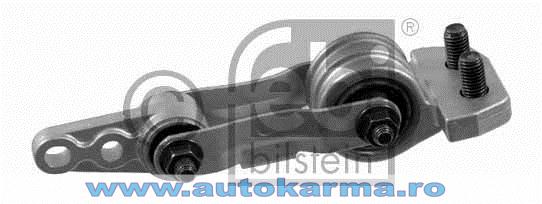

Uite tampoanele celelalte care erau praf la mine. Primul este cel anti-rostogolire a motorului care il aveam rupt si al 2-lea este cel pe care se sprijina motorul. Cel de-al 2-lea nu era rupt dar era tasat...si freca partea de sus din poza in jos de locul in care era montat. (lonjeron cumva?!)
LE: cum stai cu vibratiile din interior? Tamponul de sus care este pe bara dintre amortizoare cum se prezinta? l-ai mai schimbat?

Tamponul de sus prins de bara dintre amortizoare arata ok, la fel si cel hidraulic din fata - nu e curs si nici tasat. Eu schimb acest tampon pentru ca a dat mecanicul de el cand verificam de ce smuceste cand trec din "neutral" in "drive"- este rupt de tot. Nu se aud zgomote sau ceva de genul asta, cum ai avut tu problema. Dupa ce duc maneta in "neutral" sau "drive", la 2 sec. se simte un soc, dar nu mereu, iar daca tin piciorul pe frana pana cupleaza, socul este mult mai mic. Am depistat acest tampon rupt si un cap de planetara cu un joc mic. Urmeaza si capul de planetara, iar daca nu se diminueaza, trecem la nivelul doi: cutia de viteze. Sper din tot sufletul sa nu fie nevoie!:(

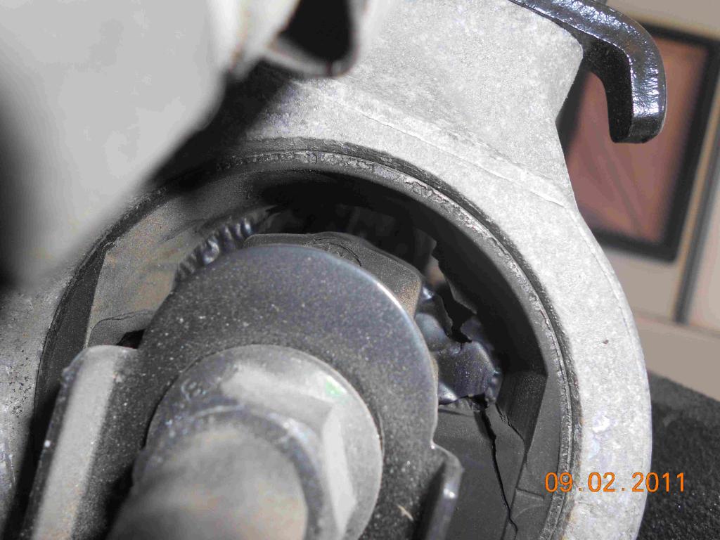

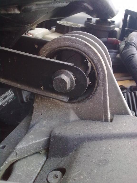

Dupa un drum prin hartoape (evitati soseaua Stefanesti-Dascalu!) am constatat ca tamponul suportului superior al motorului s-a spart (atasez poza). Imi poate spune cineva de ce se sparge acest tampon? Sa fie celelalte facute praf? Cu exceptia uneori a unui mic soc dupa introducerea manetei din N in D, masina nu troncane, nu smuceste.

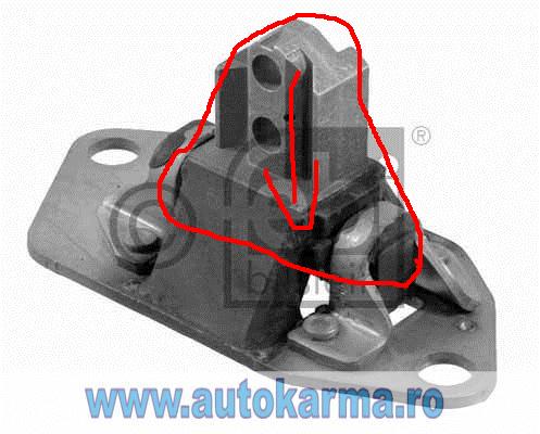

Am aceeasi problema cu tamponul de sus al motorului,tampon prins de bara dintre amortizoare. Am citit pe forum ca nu tine mai muilt de 3 ani. Incerc sa ma documentez putin despre ceea ce presupune o eventuala inlocuire.

Revin,am gasit codul: 30680750 si poza atasata
sunt corecte?
a mai shimbat cineva tamponul superior motor cu codul asta ?
Daca tamponul cu codul acela este cel din poza...nu este corect. Dar nu inteleg la ce iti trebuie codul? Tu la magazin ceri "tampon superior motor" pentru volvo s80, motorizarea, eventual seria de sasiu.
DA.Cel de pe EBAY este cel corect. Nu trebuie sa mergi neaparat la un service VOLVO, poti sa-l schimbi si singur daca ai ceva chei tubulare pe acasa......este foarte usor de schimbat.
BAFTA!

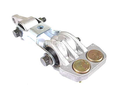

Off, erorile astea de postare devin enervante! ... DANNY are dreptate, asa arata noile tampoane superioare modificate! Cica nu vor mai ceda asa usor, in cativa ani, mi-a zis BogdanG.

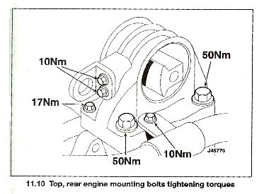

am gasit procedura de inlocuire tampon superior
ramane sa gasesc sa cumpar modelul asta si apoi...sa vad diferentele de comportament
Am gasit si momentele suruburilor aferente.
BogdanG, gasesc la tine piesa asta?
Product No: 1013207
Reference: 30776354
