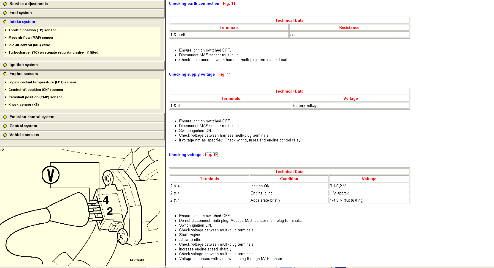

MAF-ul se controleaza ca in imaginea atasata.Nu de alta, dar e cam scump  :D

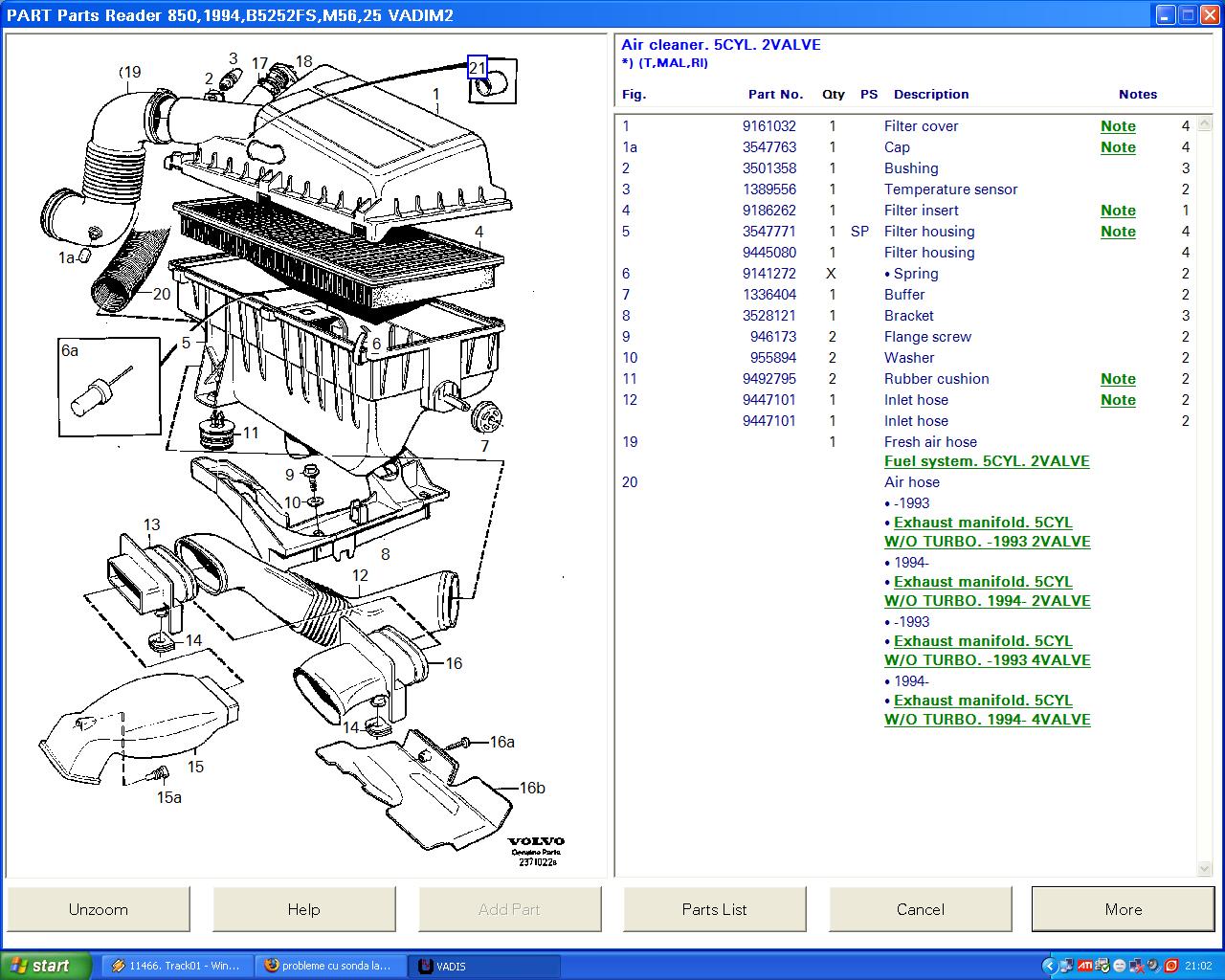

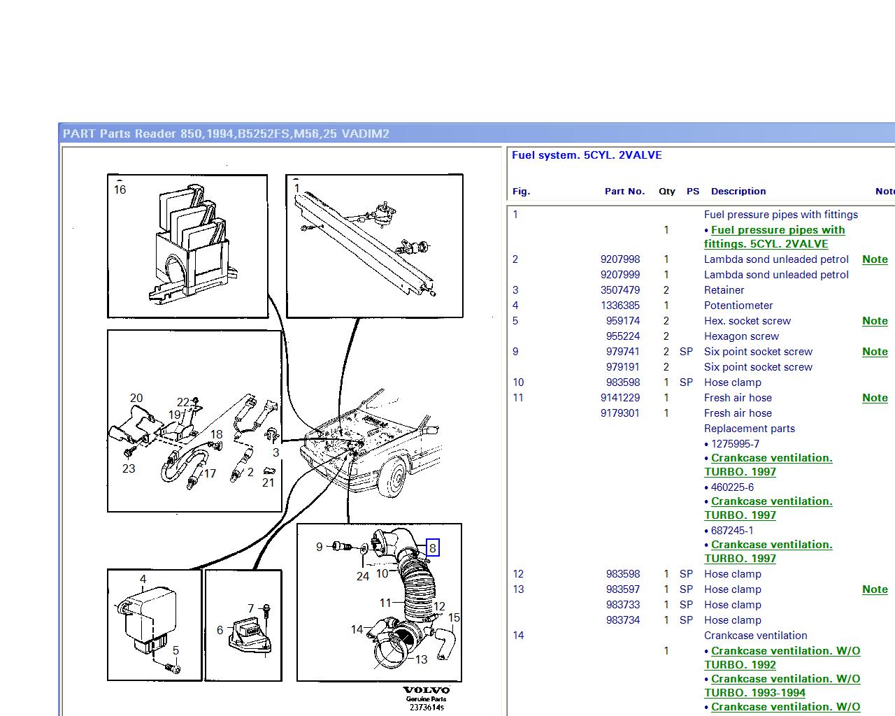

A mea are doar un air temperature sensor  ;D  2.5 20V are MAF SENSOR , a mea este 2.5 10V ...
trebuie sa-mi arati, ca nu cred  :D
Piesa nr 3 este Air Temperature Sensor , iar piesa 18 este MAF sensorul , dar care la mine nu apare in lista cu parts numbers  ;D Iar suportul meu cu filtru de aer nu are nici macar lacasul unde ar trebuii sa intre MAF sensorul  ;D
Da click pe "Fuel System, 2 Valve".. Ar trebui sa-l vezi undeva jos in capatul cotului de admisie.
Nu apare in lista cu Piese  ;D Trust me , la motoarele in 10V nu au pus MAF  ;D
nashpa..:)..vezi Vadimutza, mai bine treceai direct la liga T5,cu MAF..:)
da Vadime, vad ca ai doar MAP - manifold absolute pressure  si IAT - intake air temperature ...ciudat.
