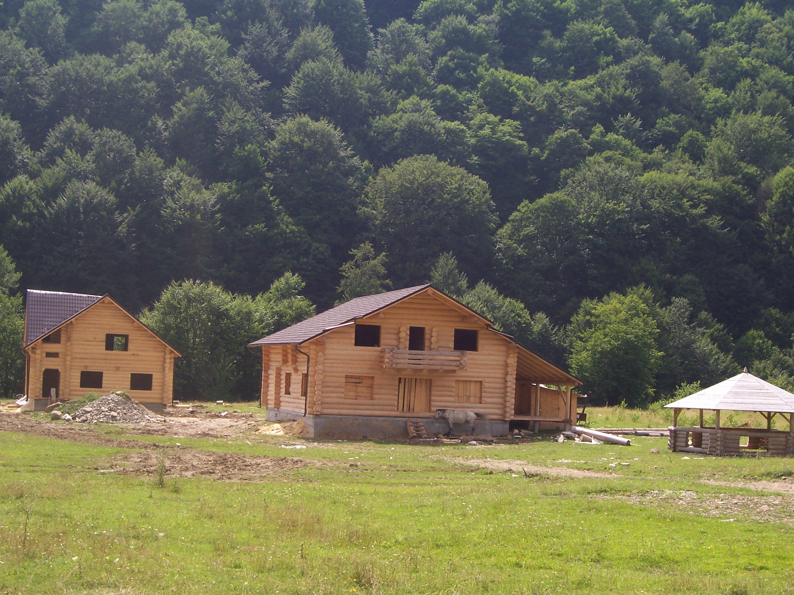

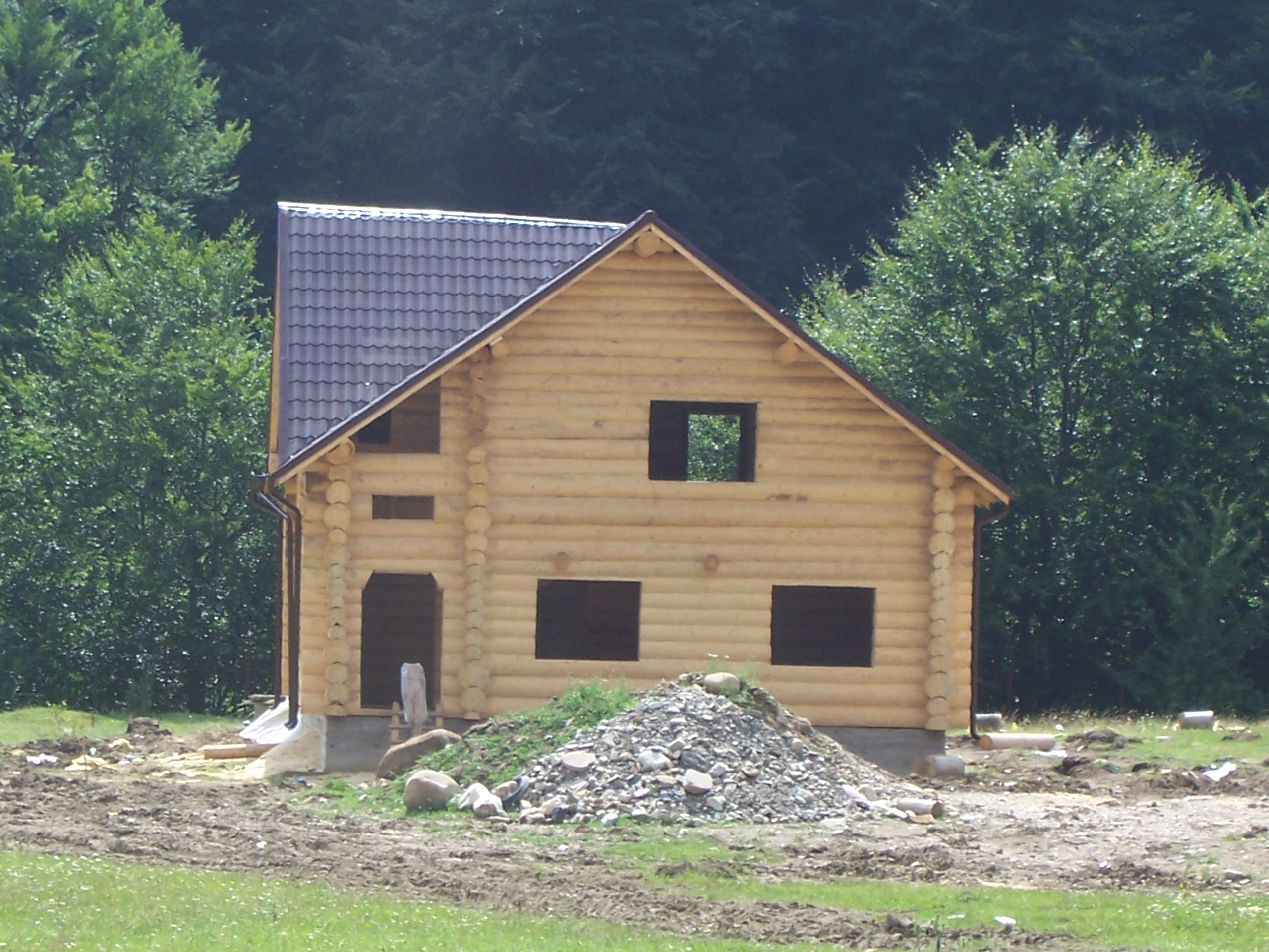

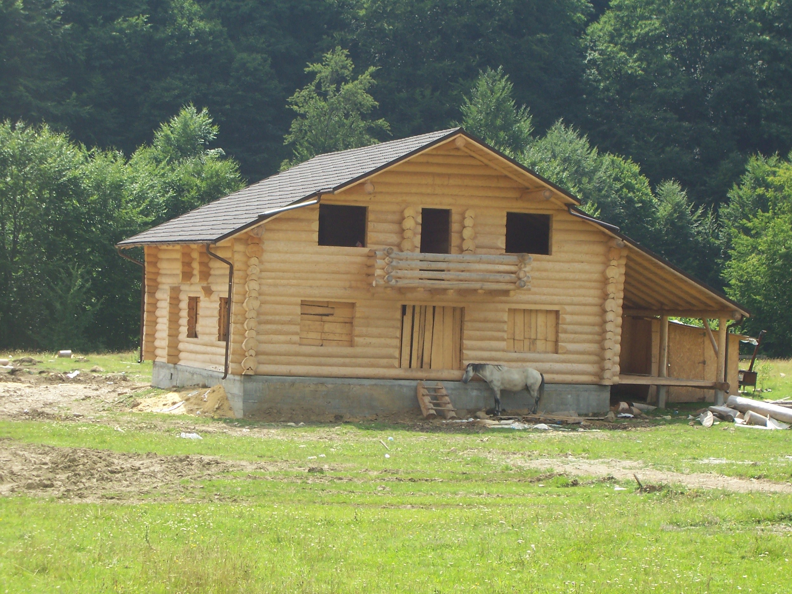

Aceste fotografii au fost facute in Iulie 2010 la Lepsa jud. Vrancea, daca te inspira\ajuta, ma bucura ;)
