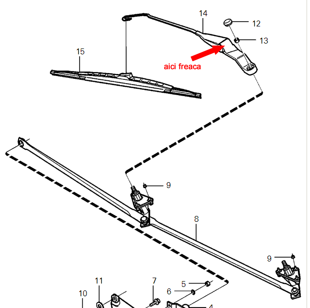

Nu is lamurit. Trebe sa vad ce joc ii acolo la stergator ca eu nu stiu sa joace ceva. Ce stiu eu ii ca stergatorul ar trebui sa stea cumva mai jos ca sa nu frece capota cand o deschid. Am atasat o imagine cu stergatorul (in poza e stergatorul pasagerului prezentat insa este vorba de stergatorul soferului - stergatoarele au principiile similare)
La s40 cred ca este aceeiasi problema ca la 850 si anume in timp se stramba bratele . Eu le-am rezolvat foarte simplu , le-am bagat la menghina , le-am adus la starea lor naturala si aia a fost  :D
