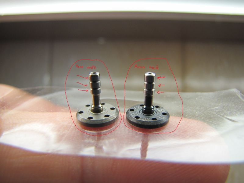

Dar din pacate m-am trezit cam tarziu  :( deja ma lasa un injetor . Intre 2200 si 3000 rpm bate  ... la 113 000 km . Momentan porneste bine , dar urmeaza inevitabilul .

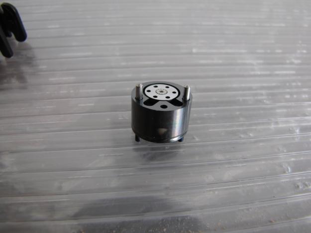

Trebuie sa schimb piesa asta ( poza ) si anume supapa de retur . Costa cam 50 de euro nou nouta .
Scrisese un tip pe un forum cu o masina relativ noua , ca lui la ralantii nu-i da deloc motorina pe retur , ci numai cand este turata .
Intrebare pentru cine stie .... la ralantii trebuie sau nu sa dea PUTINA motorina pe retur ?
Domn prefesor la Logan gasesti un injector nou in vitan cu 500RON asa ca degeaba dai 220RON pe supapa de retur daca injectorul nu face corect conul de injectie .
Prima data se duce injectorul la o pravalie care testeaza asa ceva si dupa ce se verifica si conul de injectie te hotarasti ce faci .
Sa dai 220RON si tot stricat sa fie nu prea vad sensul .

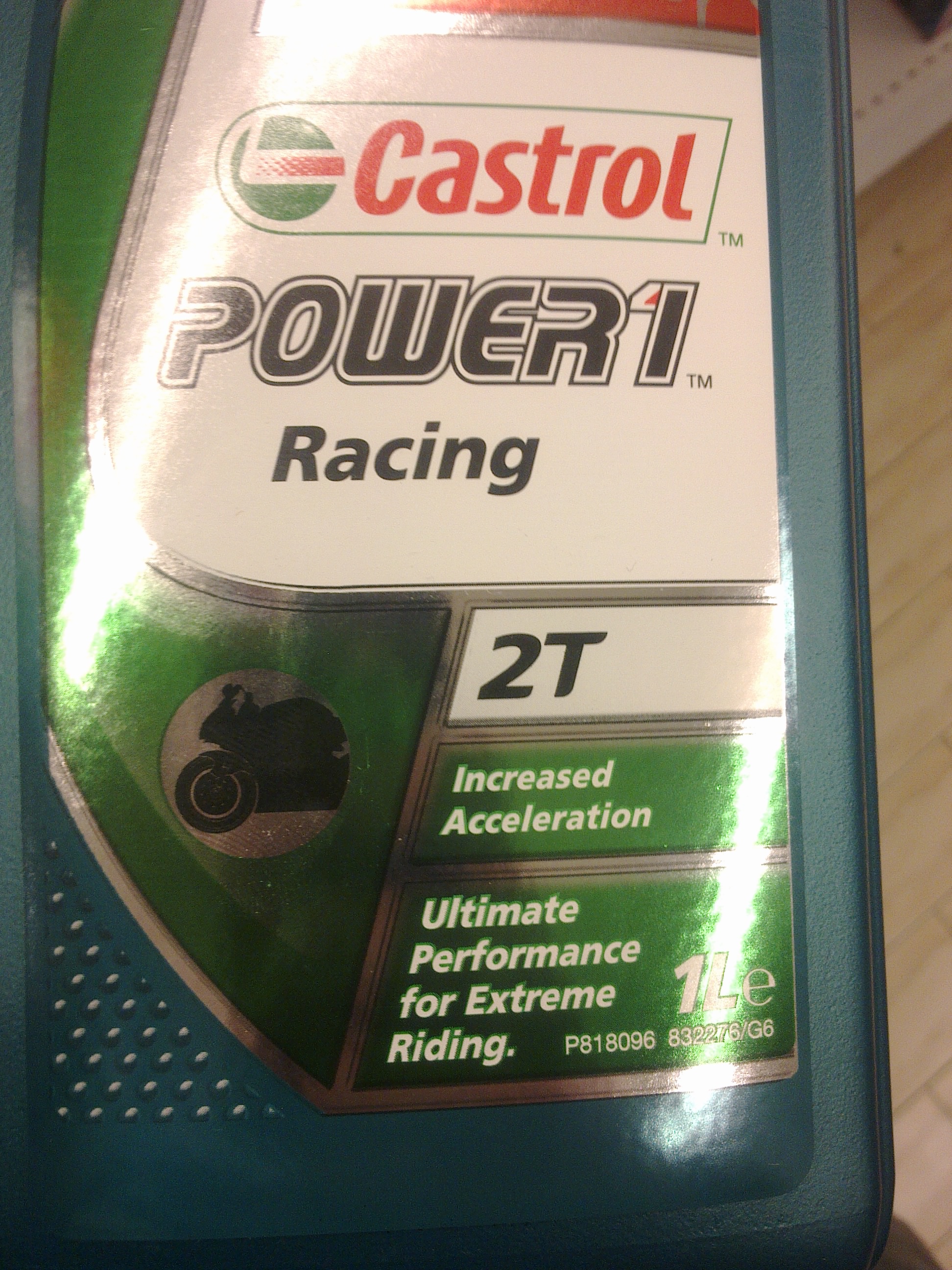

Acum folosesc multilub 2t
Cica ar fi ulei de opel
Ala care este mai vascos, nu ingheata la -30C si este norma Jaso FC/FD .
Pai toate is Jaso fc /fd.
Am folosit pana acum fc.Din cate stiam ala fd este pentru fap?Corect?

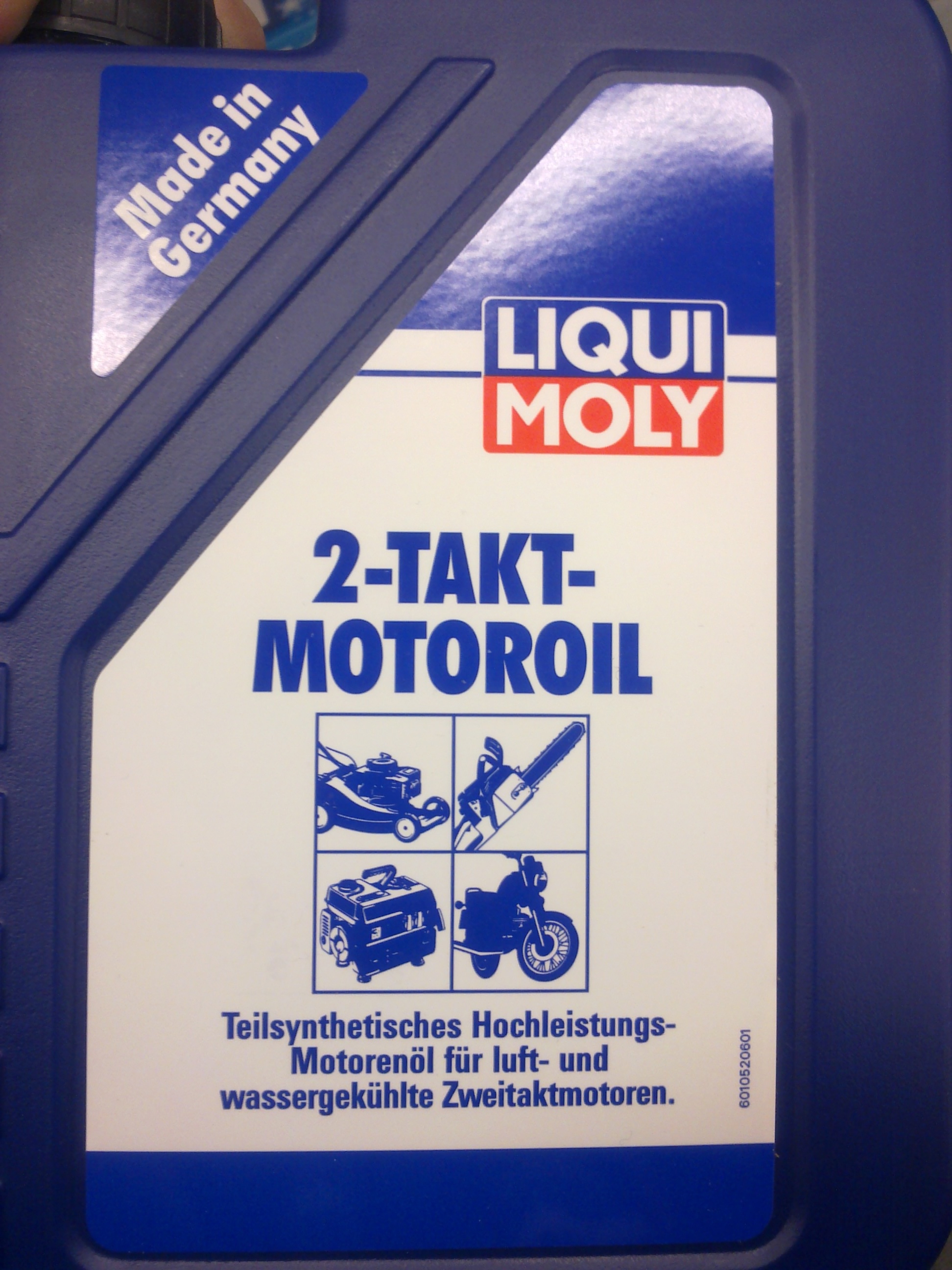

Cred ca voi incerca Castrol / Mobil.In liqui-moly nu am prea multa incredere.Doar liqui-moly fiind fabricat la ulm in rest EU ;D.
FC si FD sunt pt DPF/FAP .
Ia fisele tehnice de la fiecare si o sa vezi care este mai bun .
ps : nu tot timpul ce este mai scump poate fi mai bun
Pai si cine a zis ca cel de la MOL e cel mai scump ;D?
Treaba nasoala este ca nu am mai gasit MOL Dynamic de gradina la 0.6L, cred ca ma apuc de cautat din acela la 1L pt scootere .
