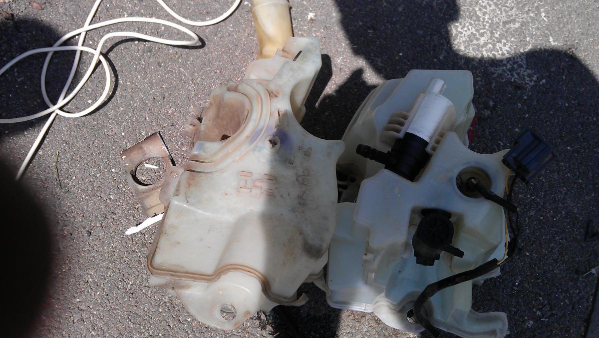

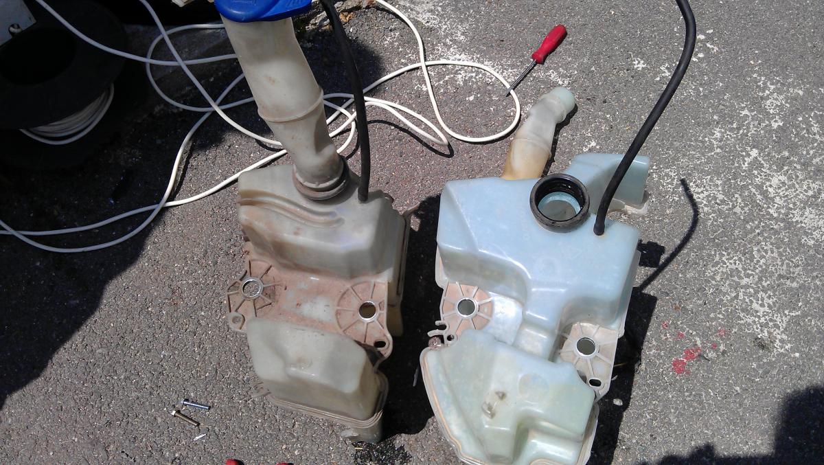

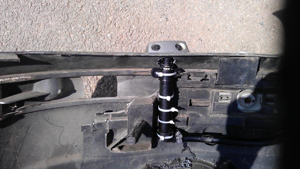

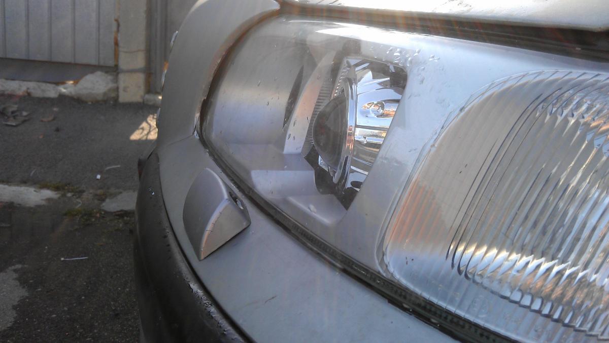

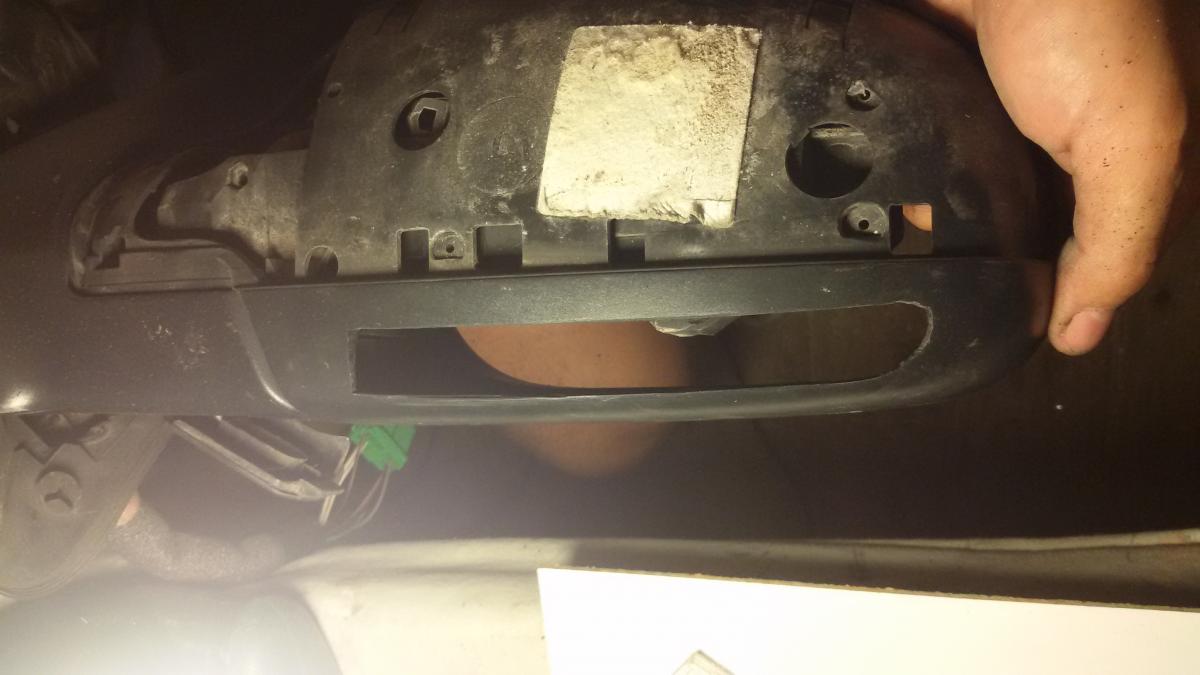

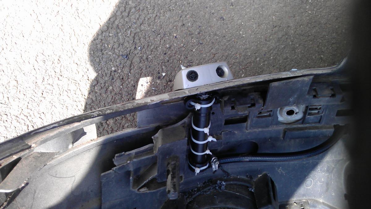

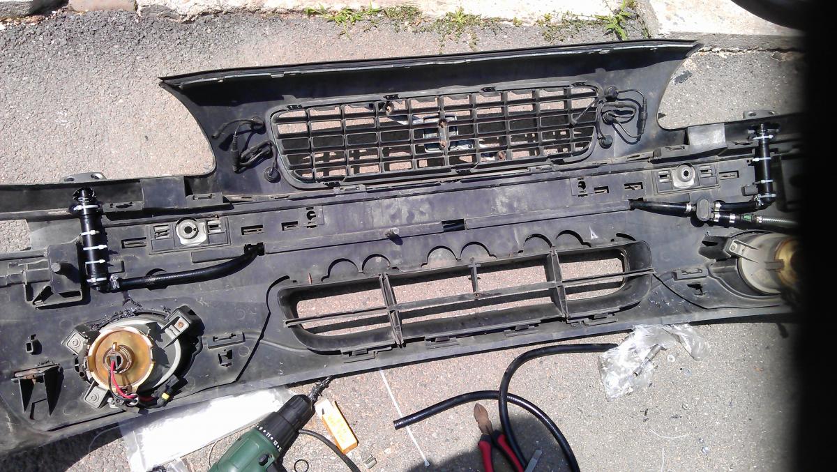

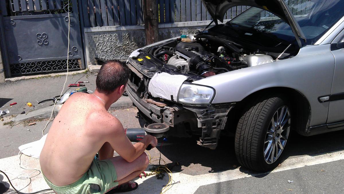

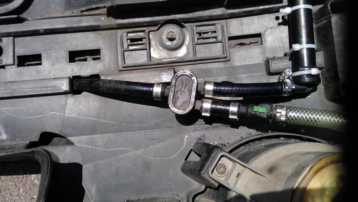

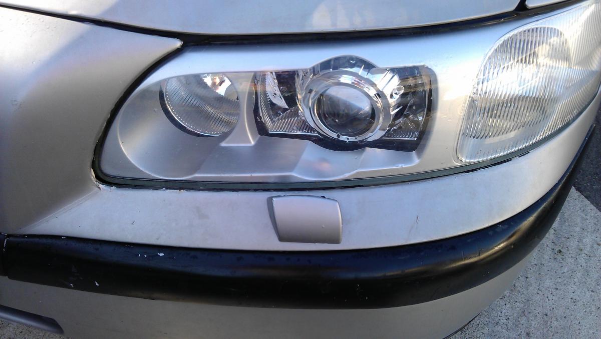

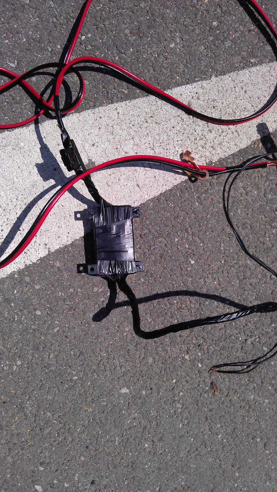

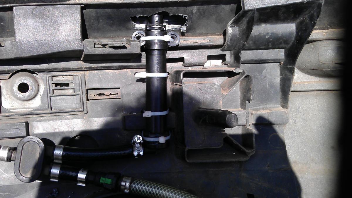

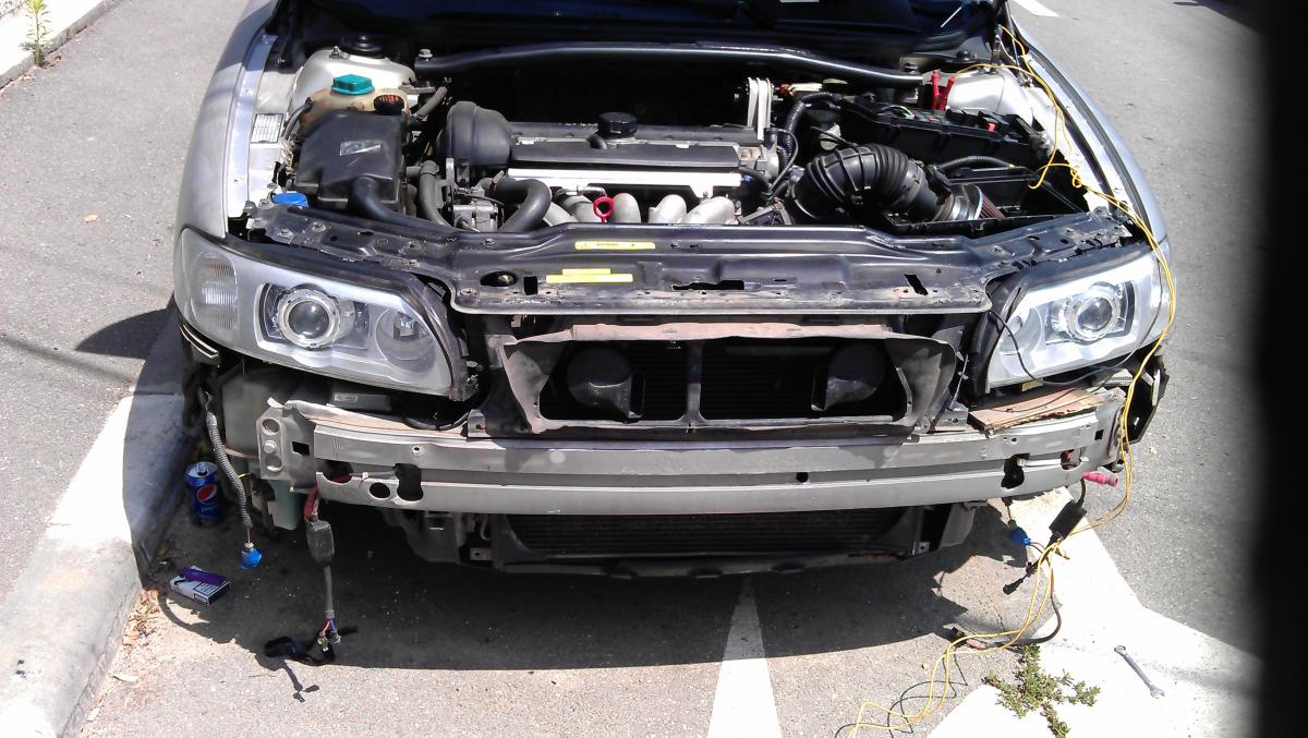

Dupa doar 9 ore de munca, am reusit sa montez spalatoarele de faruri. Pana la urma, singura varianta a fost sa le prind pe spoiler, dar tot a trebuit sa tai din ranforsa, sa intre cu totul inapoi pe masina. De asemenea, bazinul de la stropitori, cel de facelift cu locas pentru pompa high presure, este mai mare si are alta forma (are in jur de 6 litrii fata de 3 litrii cat are cel normal), iar sistemul de prindere nu este tocmai identic. De asemenea cel mare nu mai intra in vechiul loc si mai trebuie taiat din sistemul de prindere. O alta buba este ca, in spatiul respectiv, nu intra flexul si in mare parte am taiat cu dalta si ciocanul (nu am mai facut poze). Apoi am mai taiat odata din ranforsa si apoi inca putin, ca nu se aseza bara, din cauza furtunelor. Am facut un modul cu timer, sa porneasca la 3-4 secunde, dupa ce actionez stropitorile de parbriz, insa pana la sfarsitul lucrarii, modulul a decedat si le-am legat pe direct (provizoriu), adica pleaca odata cu stropitorile de parbriz. O sa incerc sa pun poze si filmuletul de pe telefon, ca imi merge netul foarte prost si nu pot sa uploadez poze (probabil ca nu l-am platit :D)

Mai Ionele, ai pus spoilerul pe asfalt sa zgarii vopseaua? Un carton, o paturica nu gaseai si tu? Cu crema pentru soare te-ai dat? :D :D :D!!!
Apropo, cat lichid consuma la o spalare de de faruri? Intre 0,5 si 1 L?
Ai un Like si de la mine pentru efortul depus si pentru ceafa rosie ;D ;D ;D!
4 people like this
Sa vezi ce o sa te bucuri de ele cand ploua si ai de mers mult
@Ionutz Cum ai reusit sa pui vasul ? Ai taiat tabla aia ?
@Andu, bazinul are 6 litrii si numai din teste am consumat 3 bazine :D, deci consuma nu gluma. Nu m-am dat cu crema si sunt varza pe spate si pe picioare :D
@Crsiti, sistemul nu o sa ramana asa si o sa-l fac iar cu timer, sa porneasca dupa 3-4 secunde dupa ce actionez stropitorile
@ Bogdan, am taiat cam 40% din suportul vechi cu dalta si ciocanul in mare parte, pentru ca nu intra flexul in locasul ala. Am taiat inclusiv o ureche de prindere (din cele 3), dar bazinul a intrat destul de fortat si nu are cum sa cada (este prins in 2 puncte)

Ar fi fain sa le ascunzi in bara si sa faci o clapeta :) sau un capacel pe ele. Oricum mi se par super utile ploaie+drum lung+jeg de pe drumuri
Ca timp de acționare nu vad unde e buba daca merg de odata cu cele de parbriz ?

Ca idee cele oem spala doar cu faruile aprinse. Eu am pe post de DRL faza scurta si nu se consuma asa mult lichid.
Pana la urma le-am legat pe faza scurta. Adica spalatoarele de faruri, merg in acelasi timp cu stropitorile de parbriz, numai cand sunt farurile aprinse
Cred ca depinde de la o masina la alta. La mine spre exemplu, la a cincea apasare a manetei pentru stropitoarele de parbriz imi pornesc si spalatoarele de faruri, indiferent daca farurile sunt sau nu aprinse!
Asa merg si la Renault!
Apometre le-ai pus? :evil6: :evil6:
Nu am pus apometre, dar la vreo zece teste s-au dus 6 litrii de apa :D
La s60 din 2011 spala farurile la fiecare 5-a spalare sau 5 minute care vine mai repede daca ii folosit spalatorul de parbriz,
Cand nivelul lichidului de parbriz este scazut atunci nu mai spala farurile.

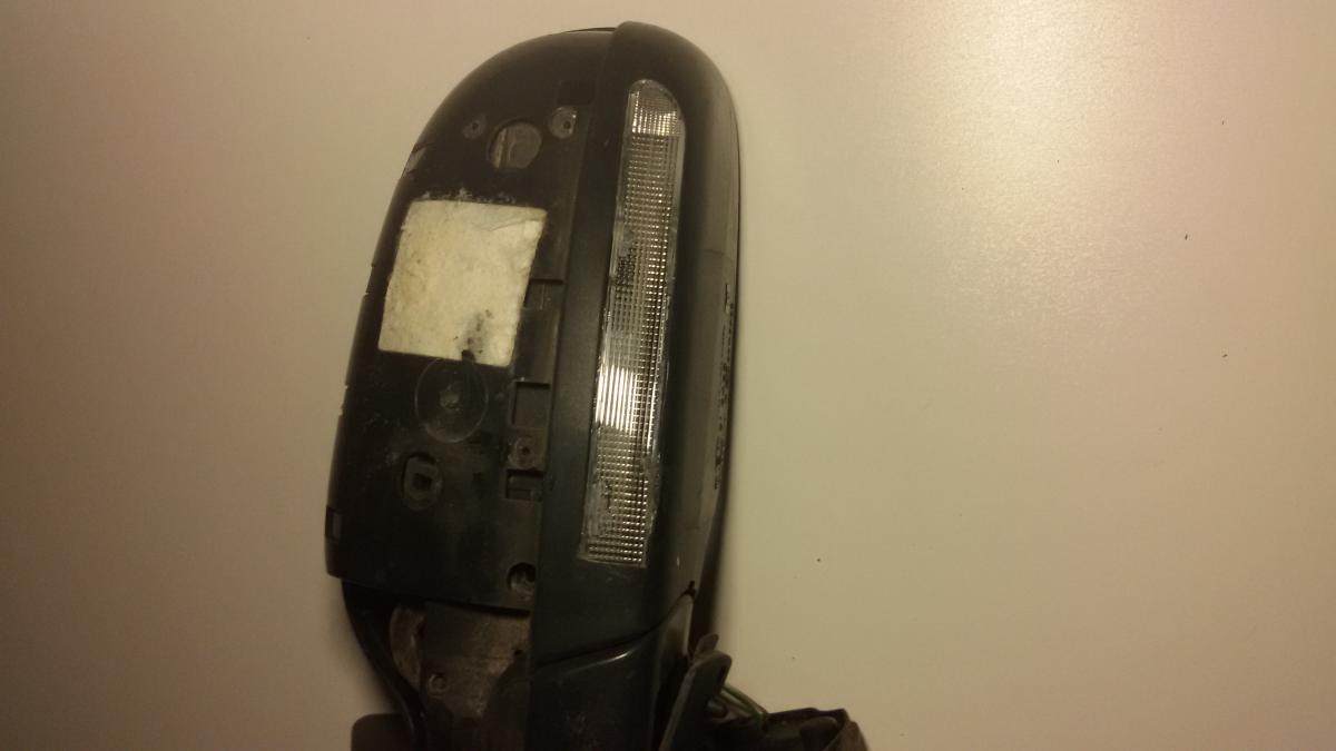

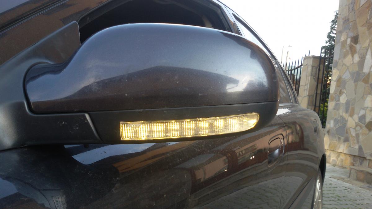

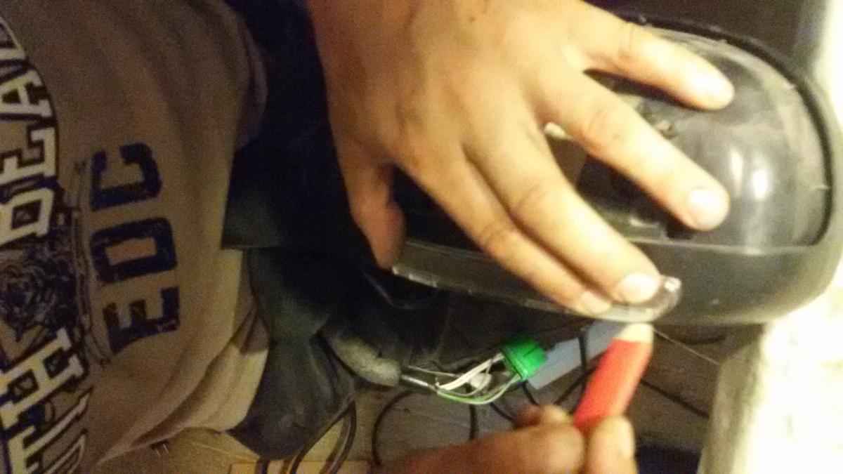

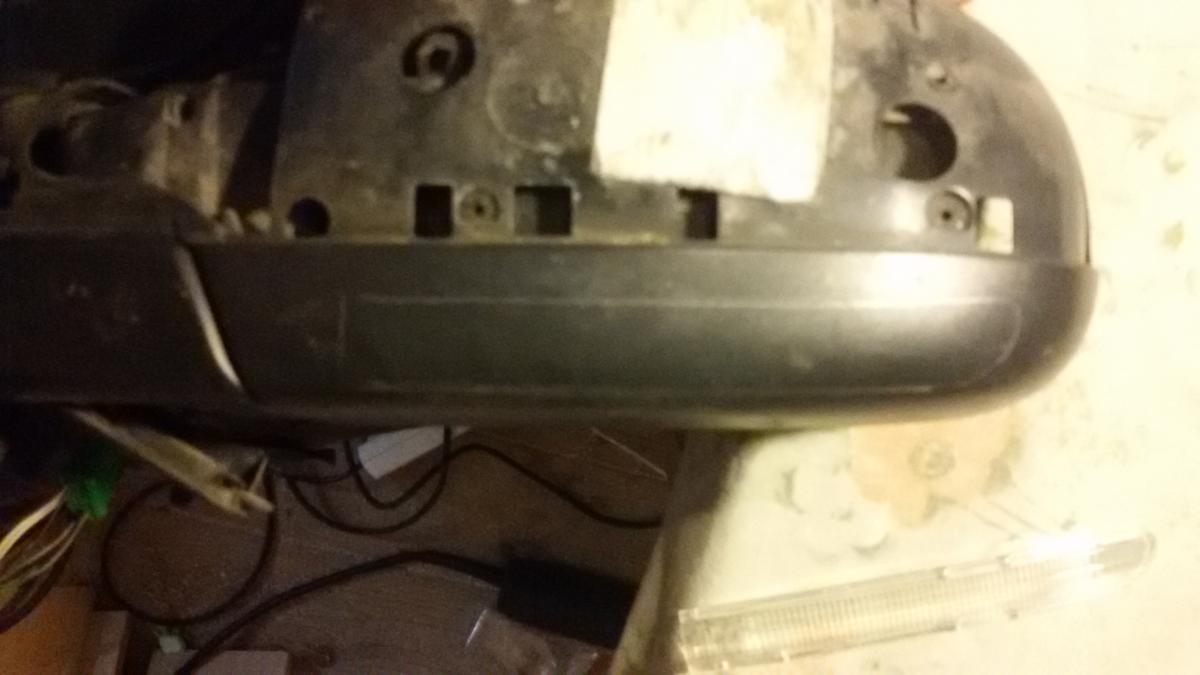

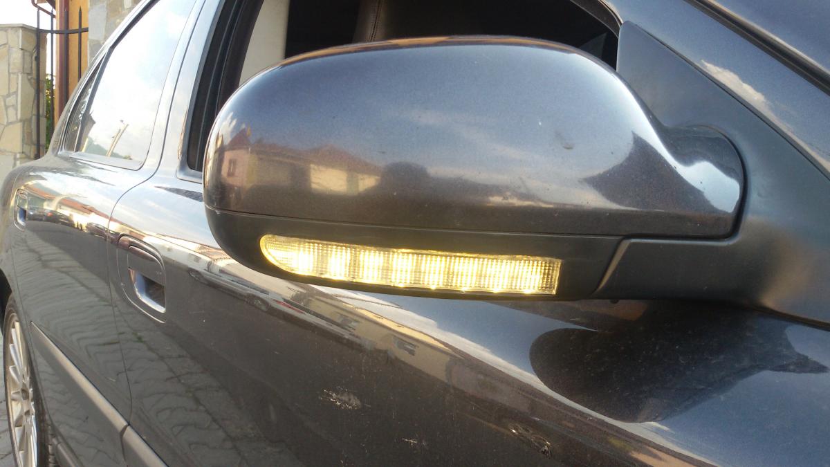

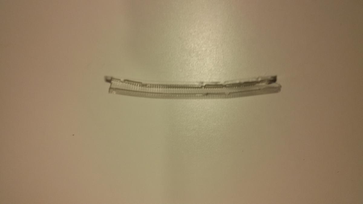

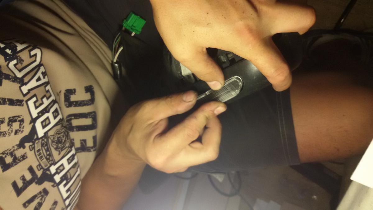

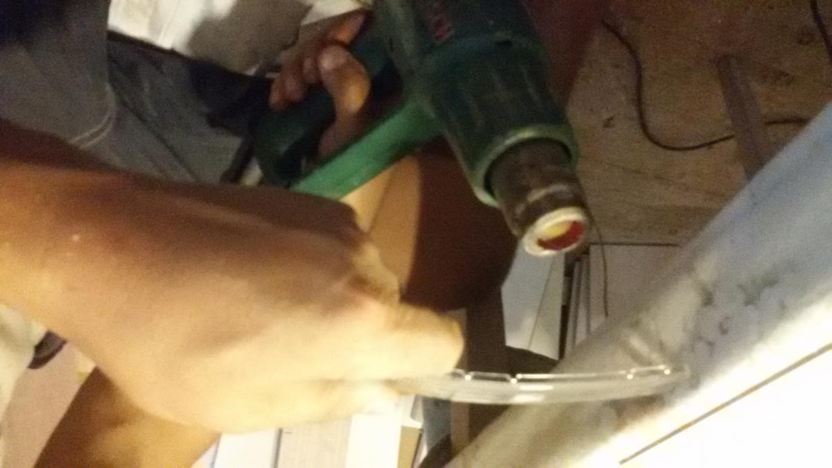

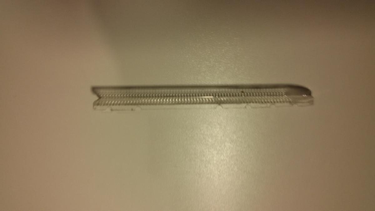

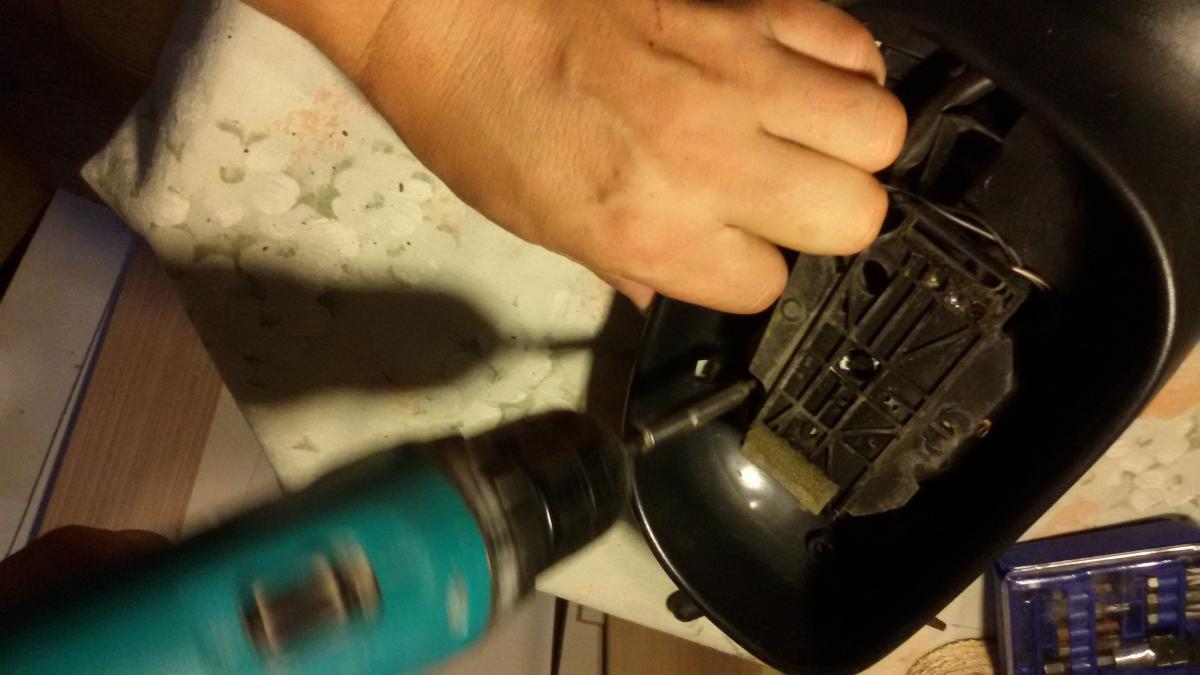

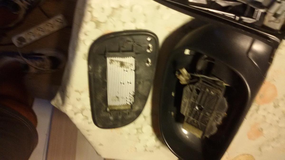

Astazi mi-am pus semnalizare in oglinzi.Daca mai vrea cineva sa faca am sa pun niste poze.pentru a vedea cam cum ar putea face.post-3087-0-01840100-1407520836_thumb.jppost-3087-0-73994000-1407520872_thumb.jppost-3087-0-15361900-1407520925_thumb.jppost-3087-0-09617400-1407520956_thumb.jppost-3087-0-81714700-1407520987_thumb.jppost-3087-0-71974600-1407521018_thumb.jppost-3087-0-71008100-1407521043_thumb.jppost-3087-0-02139800-1407521072_thumb.jppost-3087-0-83702600-1407521106_thumb.jppost-3087-0-65245000-1407521139_thumb.jppost-3087-0-86193600-1407521171_thumb.jppost-3087-0-85975500-1407521203_thumb.jppost-3087-0-59914000-1407521237_thumb.jppost-3087-0-44331200-1407521258_thumb.jppost-3087-0-49851000-1407521284_thumb.jp
10 people like this
Bravo, arata bine!
Mersi! operatia nu dureaza mai mult de doua ore si zic ca merita.
Foarte frumos! De unde ai luat led-urile pentru montaj sau ansamblul ala, ce este?
Piesa donatoare a fost stopul deasupra lunetei,iar pentru iluminat am folosit banda cu leduri lipite pe suport metalic(tabla de aluminiu)

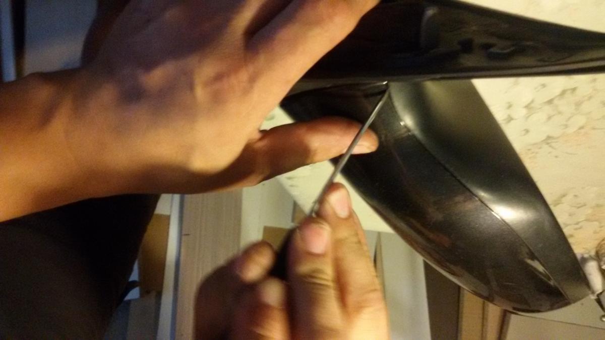

Cum scot si eu capacele de la oglinzi ( alea vopsite la culoarea masinii ) ?
@ Blackhole Foarte frumos au iesit oglinzile.
@ Andrei, trebuie sa tragi de capac, din partea de sus. Bagi unghile si tragi de el
