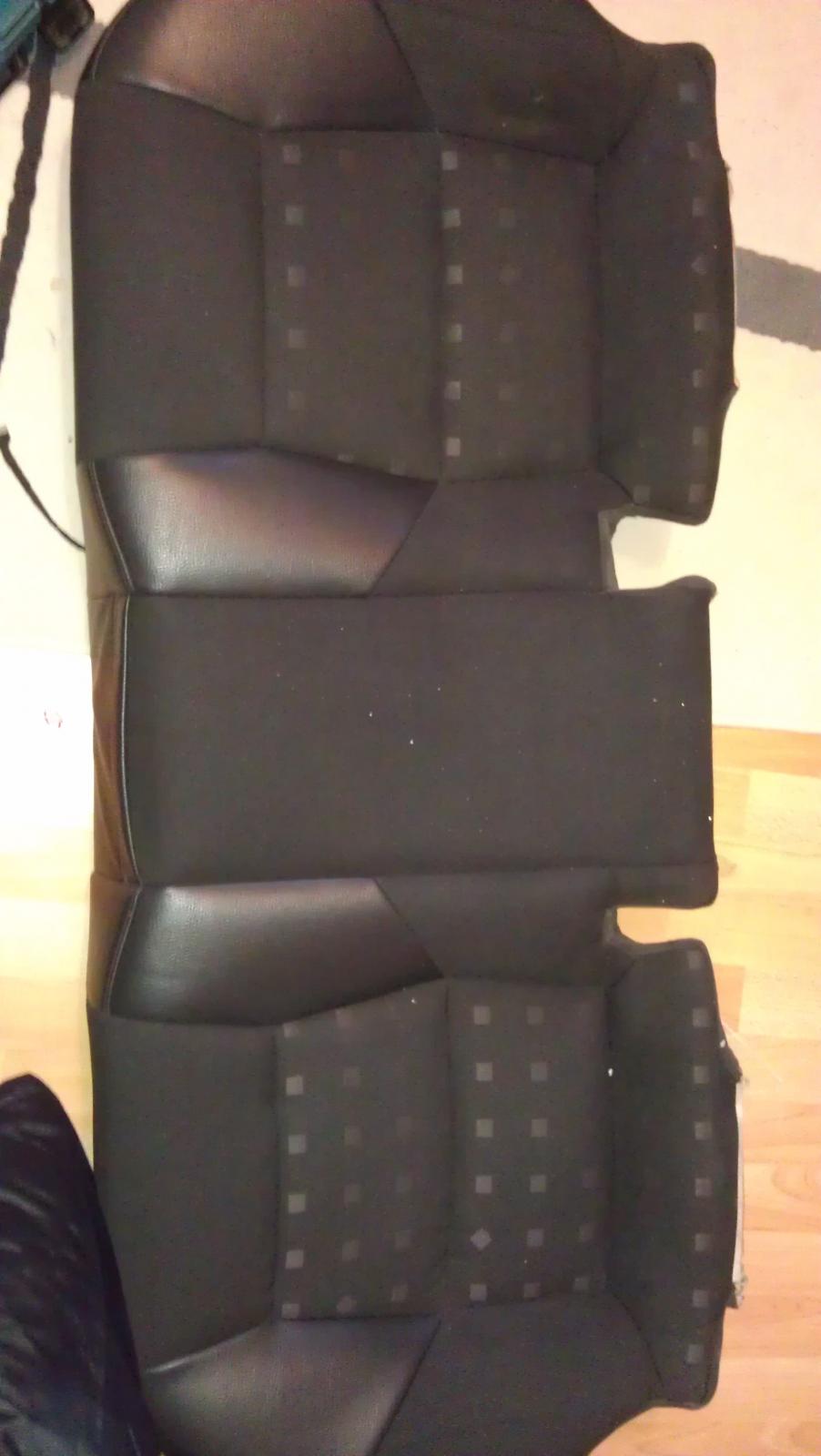

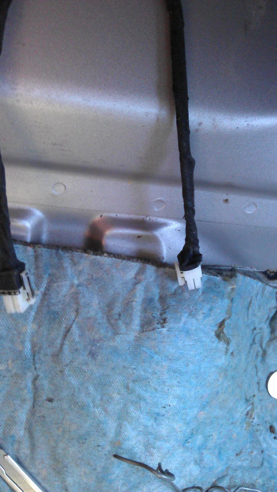

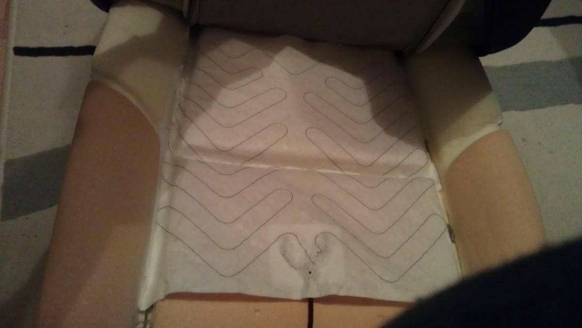

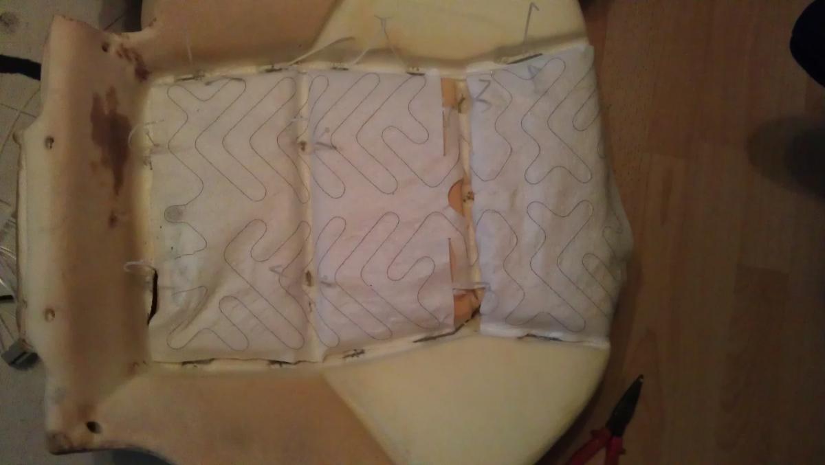

Am terminat cu incalzirea in bancheta spate! A fost o munca destul de nasoala si anevoioasa. Cel putin la spatar/e a fost crima si pedeapsa, cu inchisul fermoarelor la loc. Rezultatul este satisfacator. La prima proba facuta astazi, nu am fost foarte incantat (era bateria slaba si am facut proba doar cu contactul), insa pe seara am facut a doua proba, am lasat-o 5-7 minute cu motorul pornit si s-a incalzit bine si bancheta. Minusuri: incalzirea nu este decat pe cele doua locuri din laterale si sunt puse pe mijlocul "scaunului" (se vede in poze), iar "aripioarele" banchetei raman neacoperite
5 people like this
Nu stiu cat o sa tina Ionele pt ca in zonele unde vin tijele ce tin pielea nu trebuia sa ai incalzire . Acolo flexeaza mereu si se rupe incalzirea .
Vom trai si vom vedea :D. Alta varianta nu aveam !

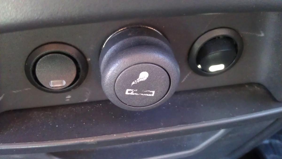

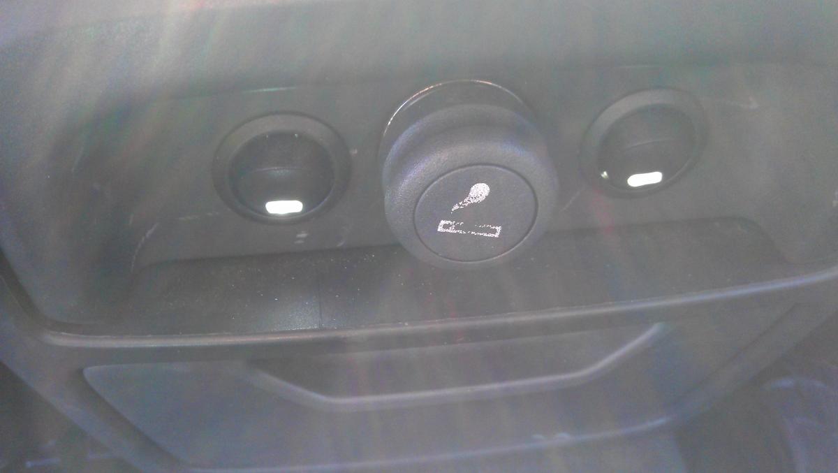

Oricum imi plac butoanele de cafetiera, zici ca e XC90 Executive :D
Edited by Bogdan G
Doar ca XC-ul nu are leduri albe :D
In plus este posibil sa tina, ca nu sunt la fel ca cele de volvo. E o sarma de cupru, destul de serioasa prin ele :))

Ionute ,eu am desfacut de 3 ori m-am saturat,intelegi dc nu vroiam sa pun aftermarket!Si imi acopera si aripioarele cea originala...
Sa stapanesti sanatos :)

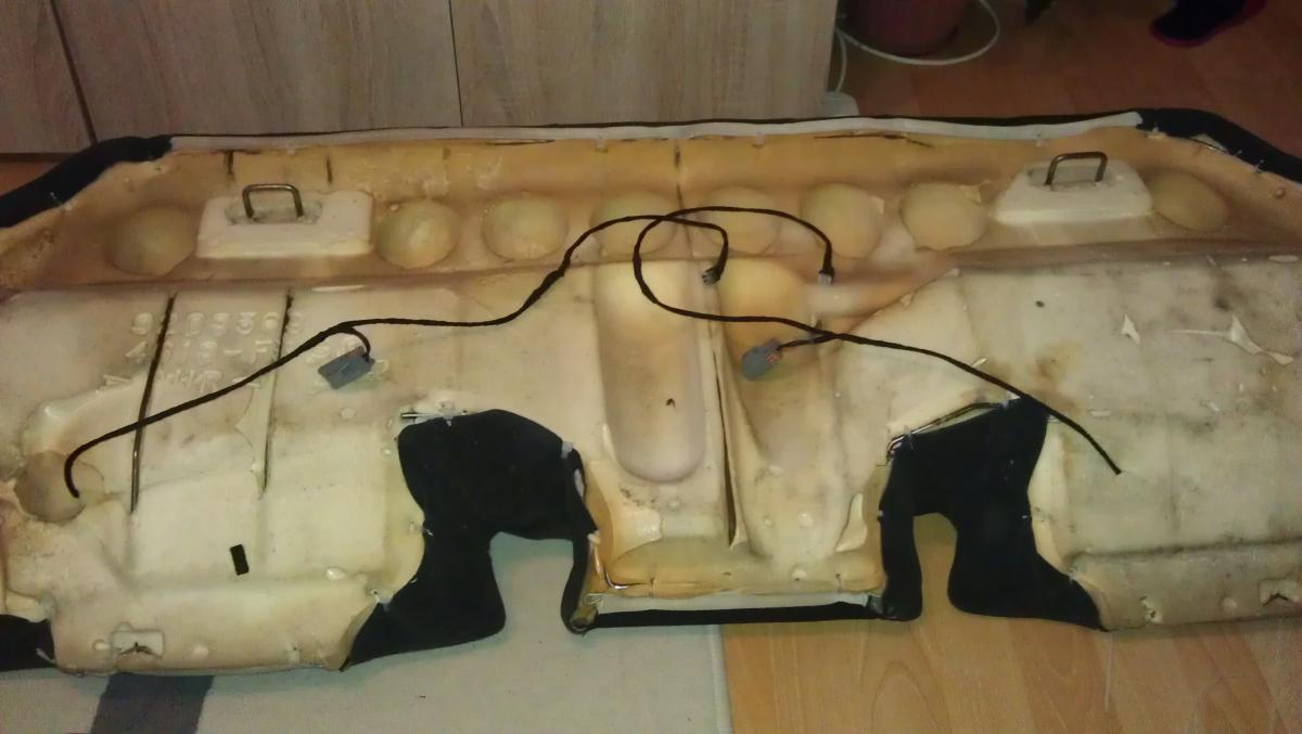

@Ionut: rezistentele sunt cuplate in serie sau in paralel?
Sezutul este legat in serie cu spătarul. Stânga/ dreapta sunt in paralel. Se vede in poze că am pus 2 butoane separat
Ar fi trebuit sa legi paralel sezut /spatar intrucit daca cedeaza una din rezistente sa functioneze cealalta .Oricum este laudabil efortul tau de a face asa ceva tinind cont ca nu este simplu sa decopertezi tapiseria.Doar sfat nu este repros :smile:
Nu aveam cum sa le leg in paralel, pentru ca termostat nu are decat sezutul. Deci spatarul functioneaza pe acelasi termostat!
Am intrebat deoarece kiturile afternarket sunt de obicei in paralel legate, la Volvo in schimb rezistentele sunt in serie (cele originale). Daca pui in serie cele afterket care sunt gandite pentru paralel ele nu se vor incalzi pentru ca rezistenta e prea mare (asa am patit cand am montat un set "carbon"), abia dupa aia am vazut ca ele erau gandite sa fie puse in paralel.
Astea sunt de fapt incalziri OEM Renault si astea sunt montate din fabrica la Logan. Cred ca asa le-au gandit francezii sa functioneze! Cablajul original, avea 2 mufe, una pt alimentare si una pentru buton (asta ca fapt divers)

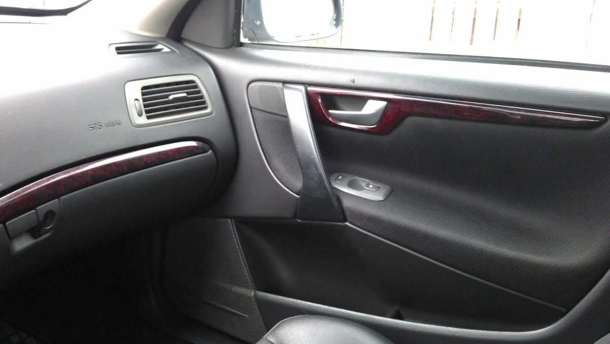

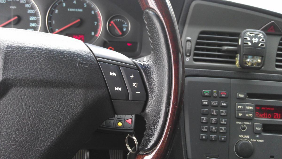

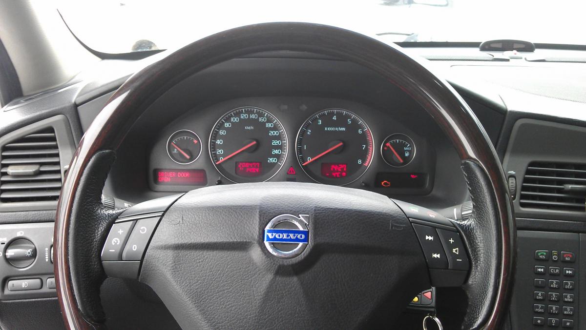

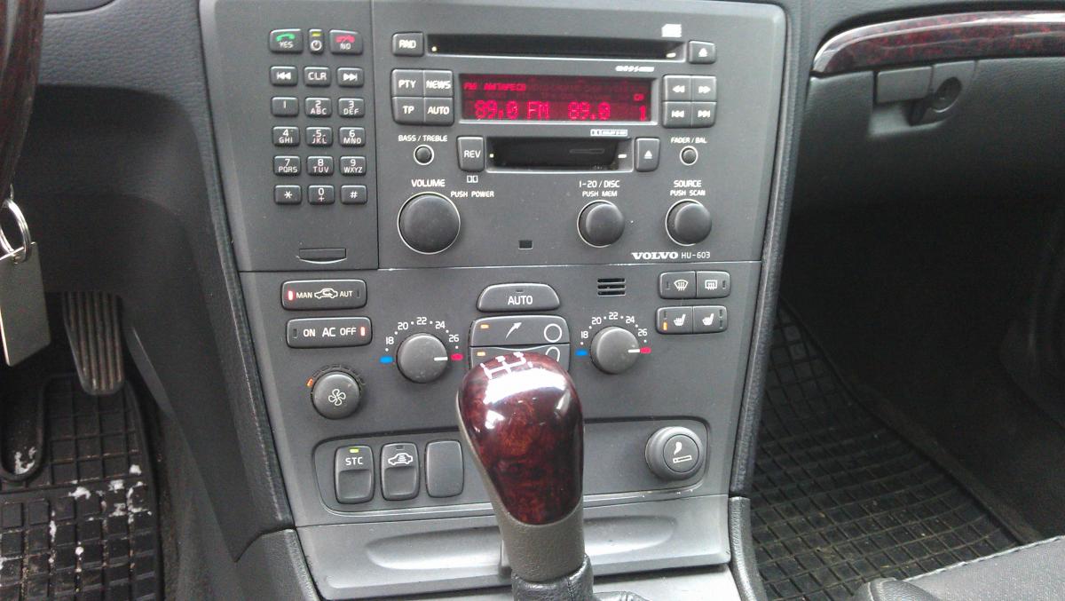

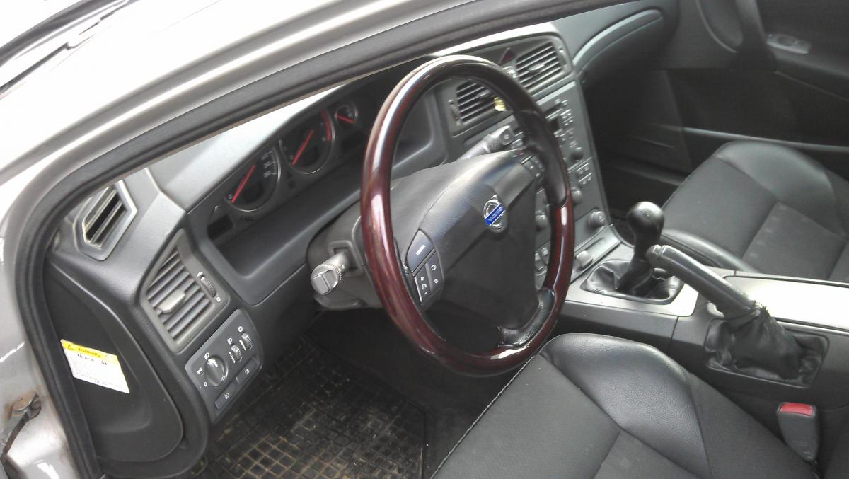

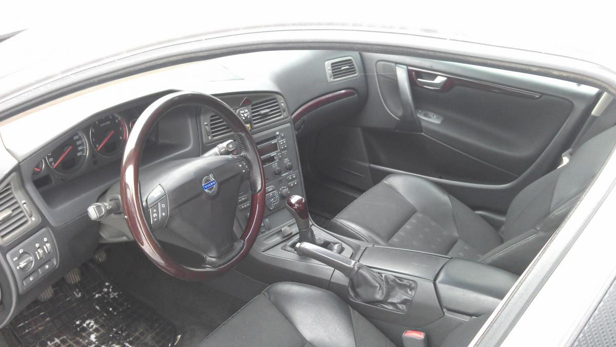

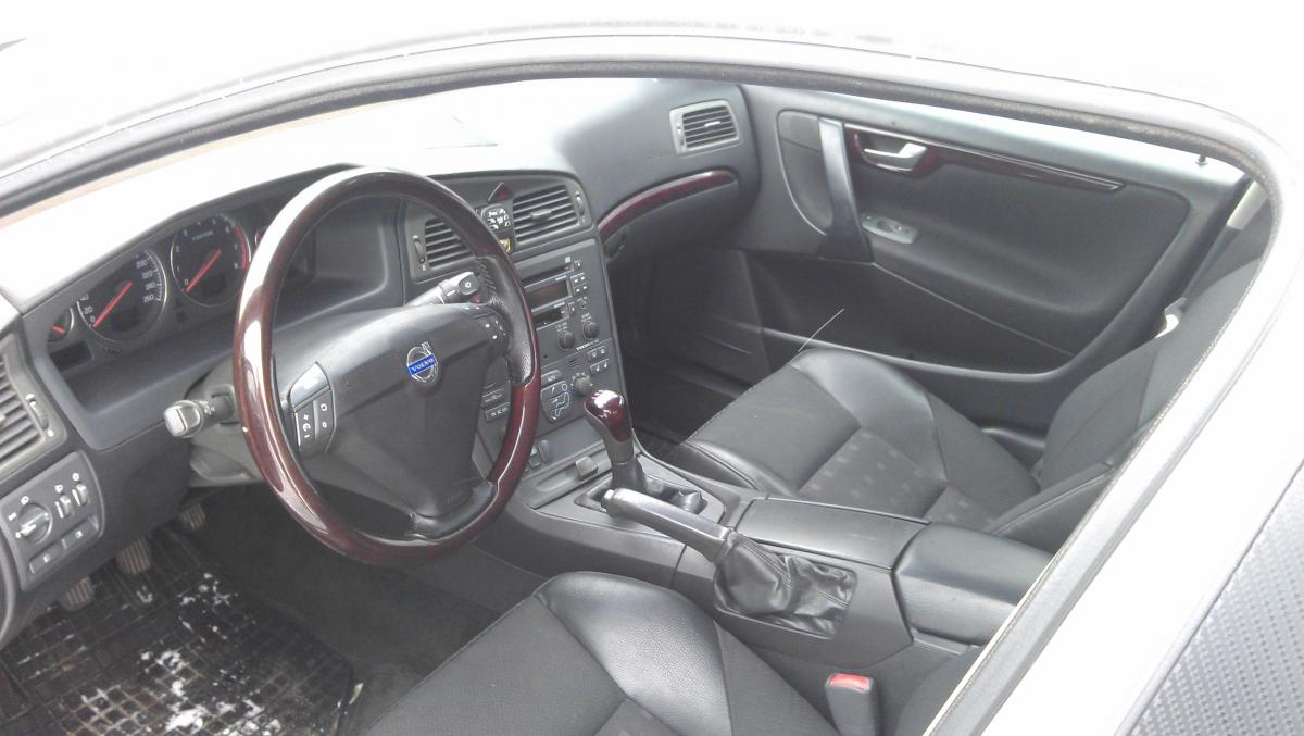

Volan, nuca schimbator, trimuri usi si torpedou :D
Hmmmm, elegant volan, sa te bucuri de ele :D
La cat te-a dus toata povestea, daca se poate? :)
Foarte putin aproape gratis :D. 300 lei, daca iti vine sa crezi! DAAA volan cu airbag si cu comenzi RTI (nu-mi trebuiau, insa avea volanul gaura in el :D), nuca schimbator si trimuri.
