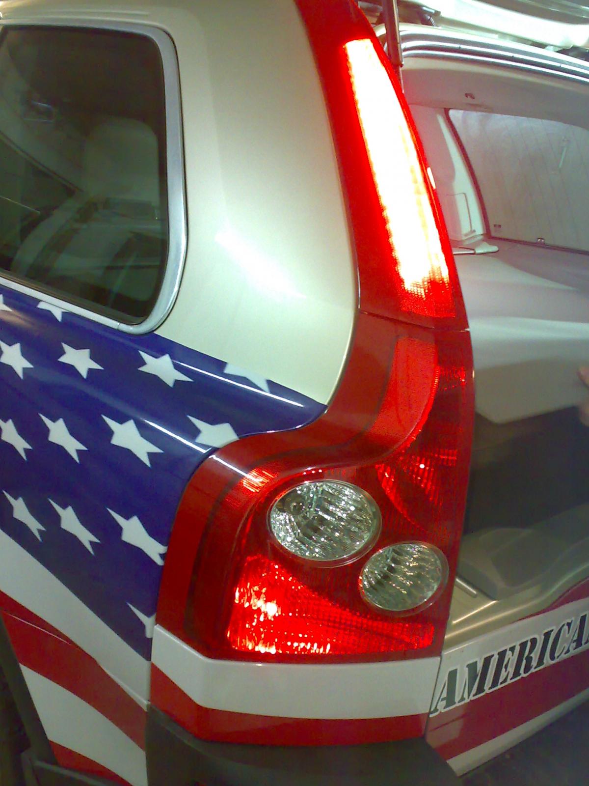

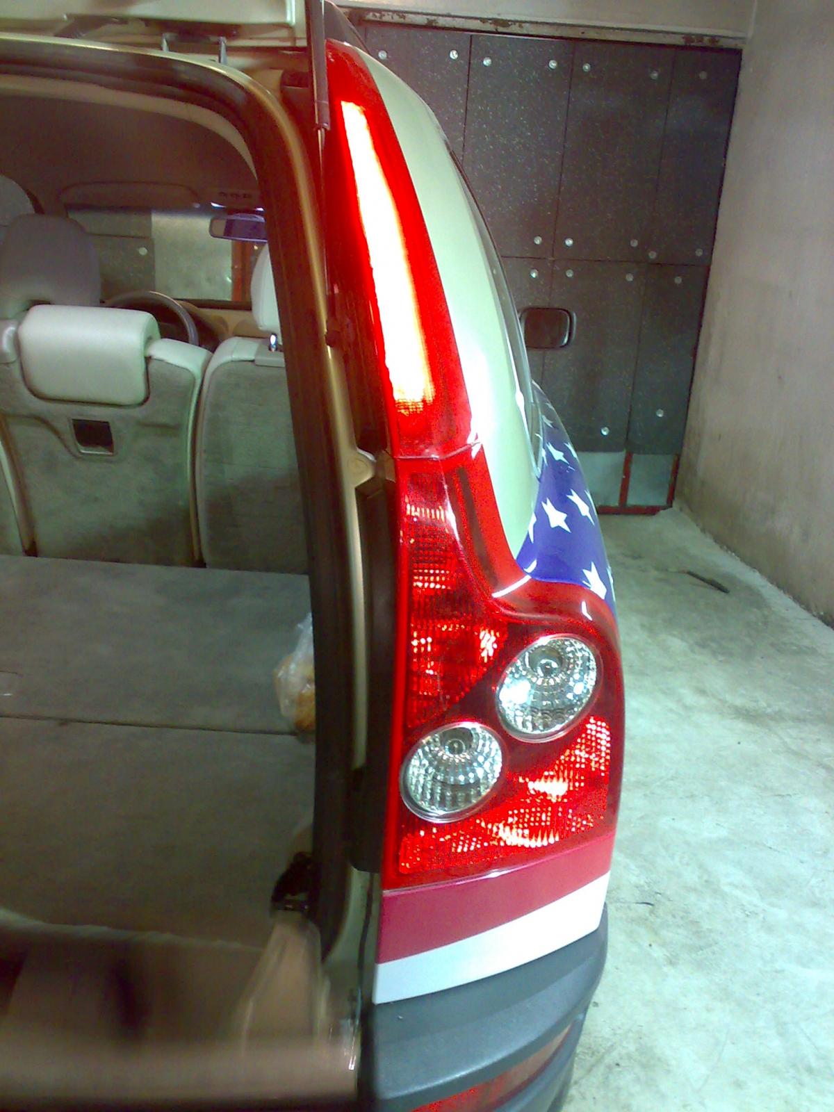

Un XC90 facut acum vreo luna, insa nu am avut timp sa pun pozele :D

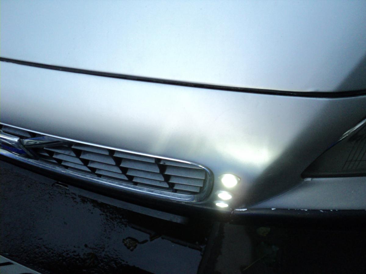

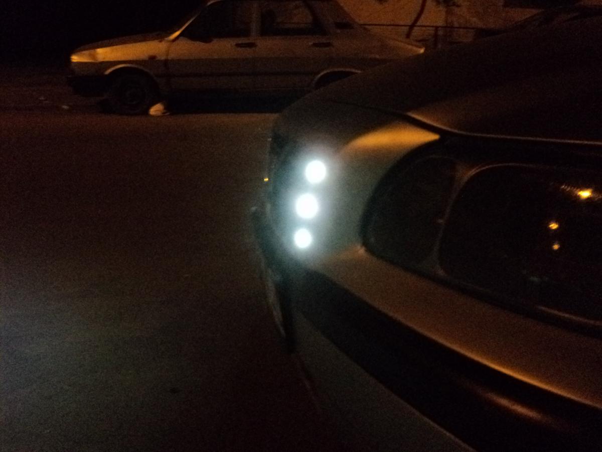

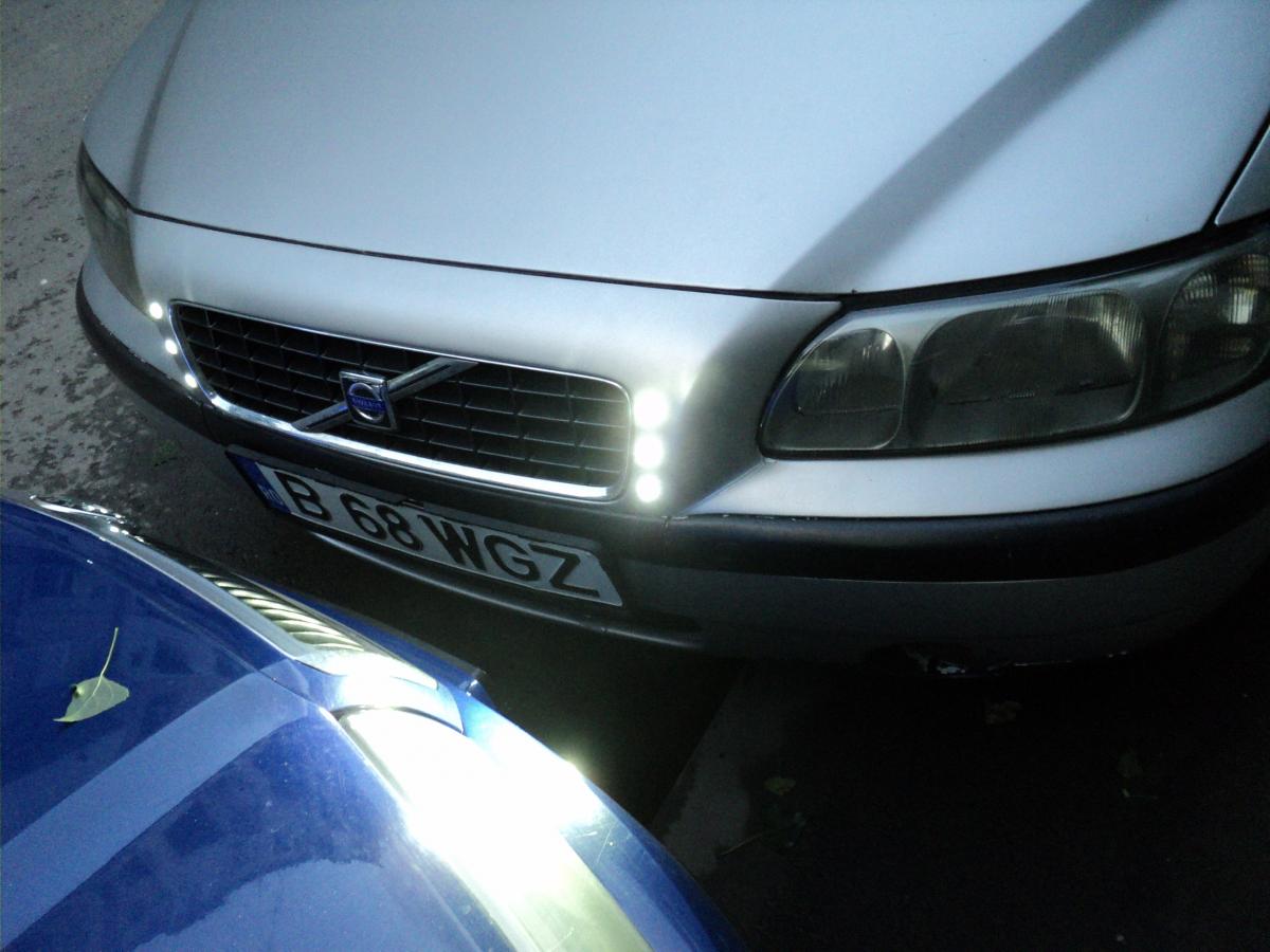

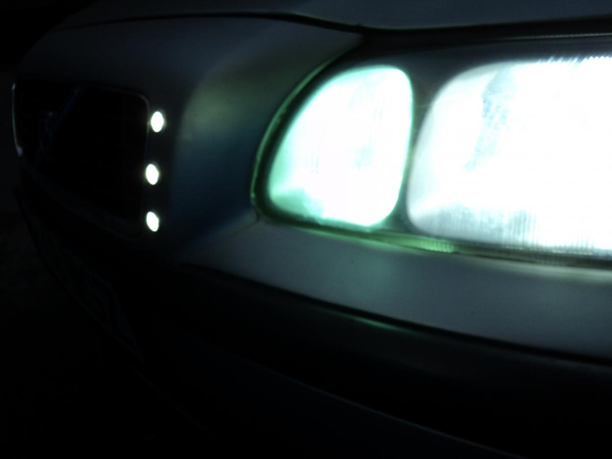

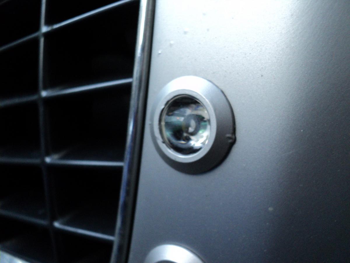

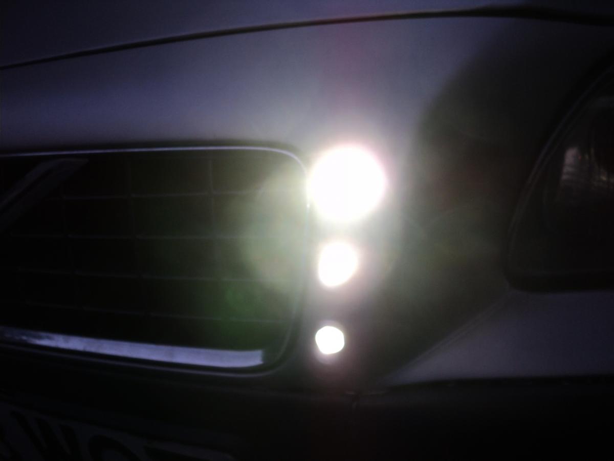

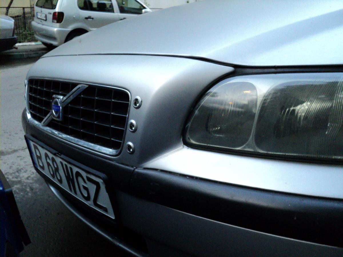

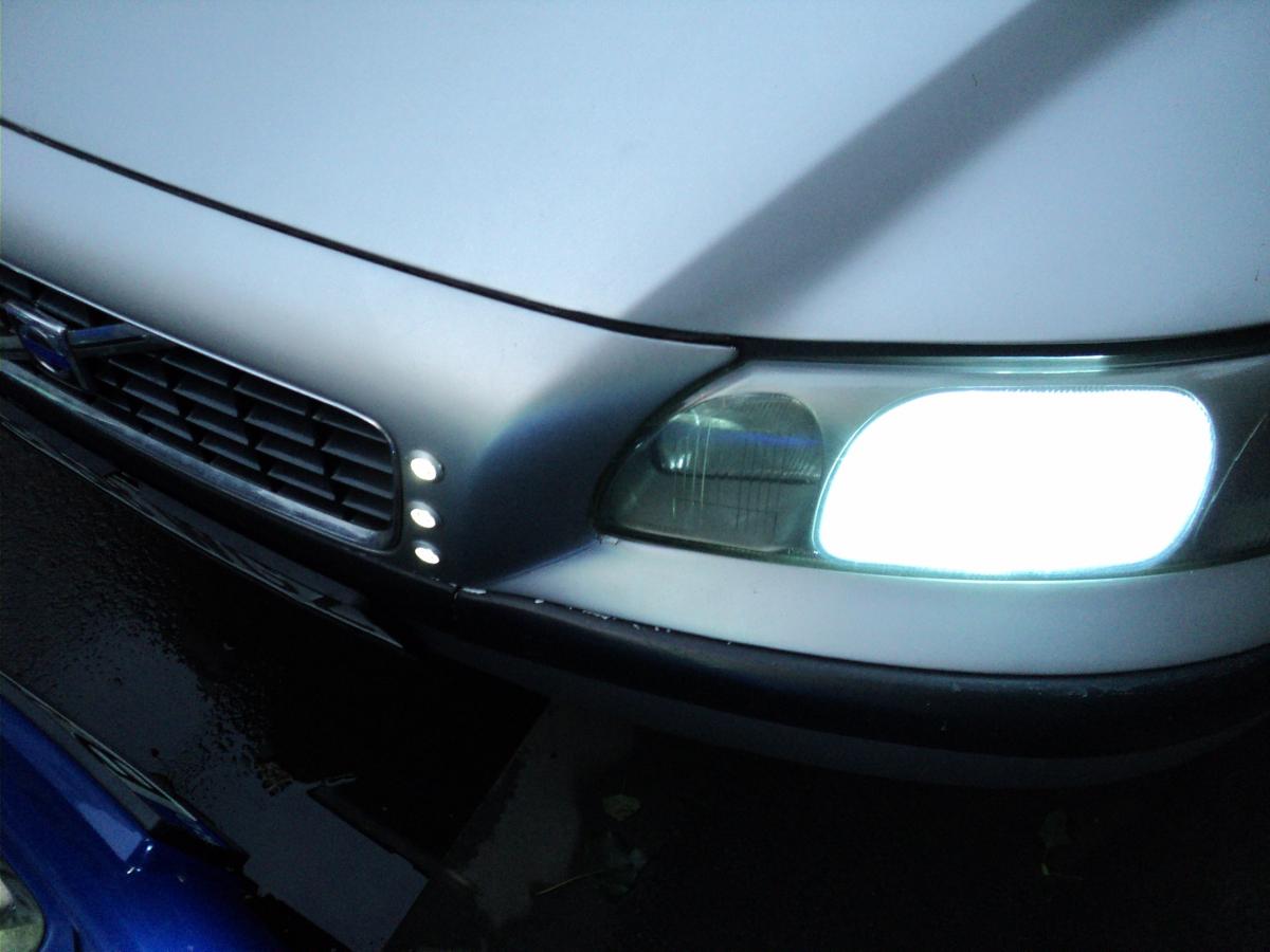

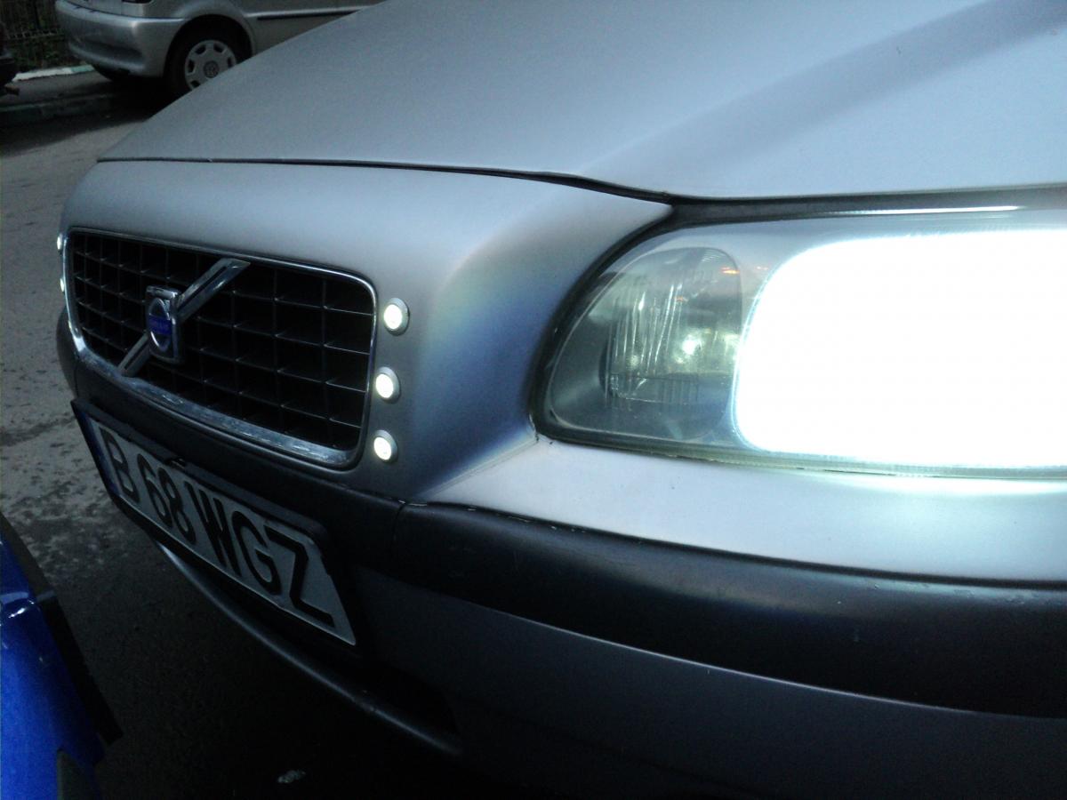

Mi-am montat si DRL-uri. Mie imi plac foarte mult, desii sunt sigur ca parerile vor fi impartite. Deoarece sunt foarte puternice, am facut un montaj sa diminueze lumina cam la 50% din putere cand aprind faza scurta si sa treaca la 100% pe lunga. Ele sunt legate pe contact si au si functia de stroboscop (pe care nu am avut curajul sa o testez decat odata in parcare). Deci sunt cam asa: contact 100% luminozitate, pozitie 100%, faza scurta 50-60%, faza lunga 100%. . Le-am legat sa am si functia ""folow me home"", insa tine cam mult, aprox 2 min. Se pot opri definitiv din telecomanda, de unde se pornesc si stroboscoapele.
Cu scuzele de riguare, nu mai merge "edit" si mai postez odata si filmuletul facut noaptea, pe care l-am gasit acum
4 people like this
Ai un Like de la mine :) Chiar ca sunt tari ledurile.Ce putere au?
Vasi, unde-i like-ul? Am dat si eu like :D :D :D!!! Oare daca puneai sase in stanga si sase in dreapta cum era? De unde le-ai luat si cat au costat? Vine cu tot cu modulul ce are functia de stroboscop?
Done :)
Kitt-ul vine impreuna cu functia strobosop. Cele 6 leduri sunt legate in serie 3 cu 3. Functiile stroboscop se activeaza si se schimba din telecomanda (genul telecomanda alarma auto). Modulul retine ultima functia activa (adica DRL sau stroboscop) la aprindere. Ledurile au 6w parca si sunt foarte puternice, motiv pentru care am montat si rezistenta pentru faza scurta. Noaptea de la o distanta de 10-15 metrii face o pata de lumina de aprox 7 mp lumina alba (vazut lumina pe bloc pana la etajul 2). Ledurile sunt gen senzorii de parcare, doar ca se prind cu piulita in spate
Kitt-ul costa 250 de lei si cuprinde cele 6 leduri, cablaje cu modulul stroboscop, telecomanda si freza pentru gaurit. Eu le-am luat de la un prieten, care se ocupa cu instalatii de xenon, leduri si alte chestii de genul. Daca este cineva interesat pot intreba daca mai are pe stoc, sau daca nu mai are, cand mai poate aduce.

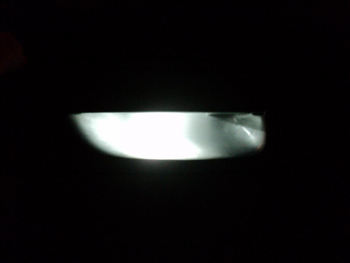

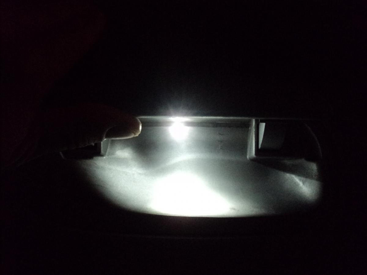

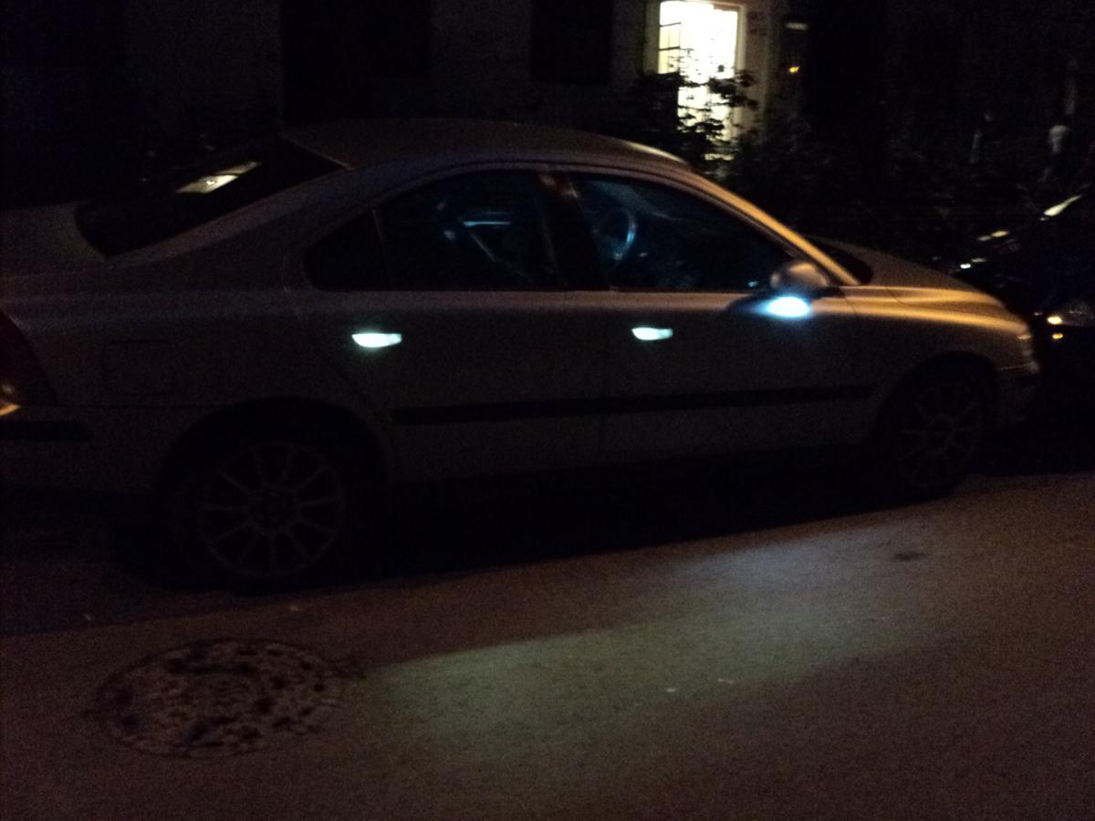

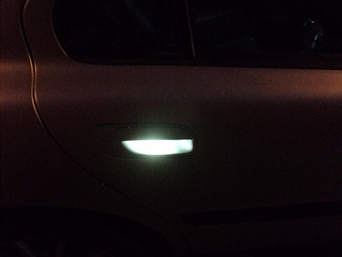

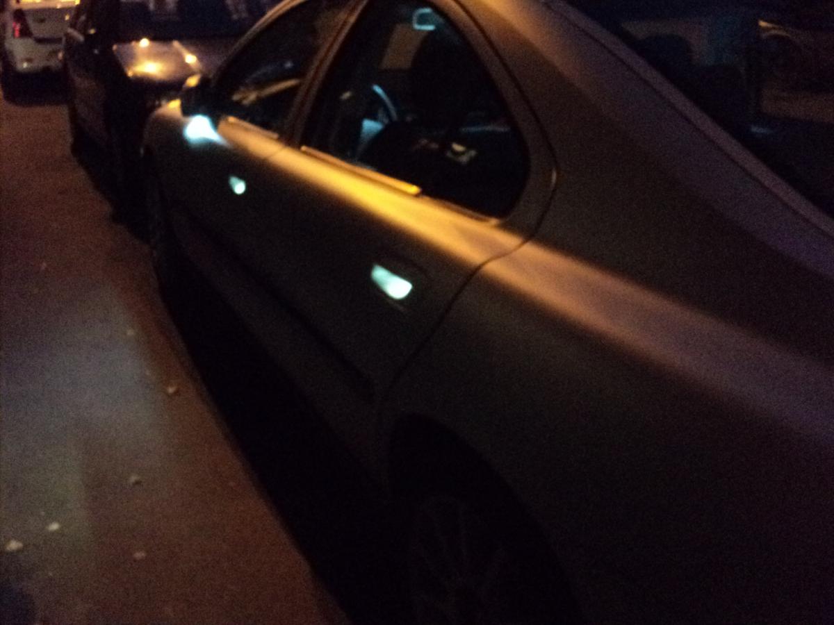

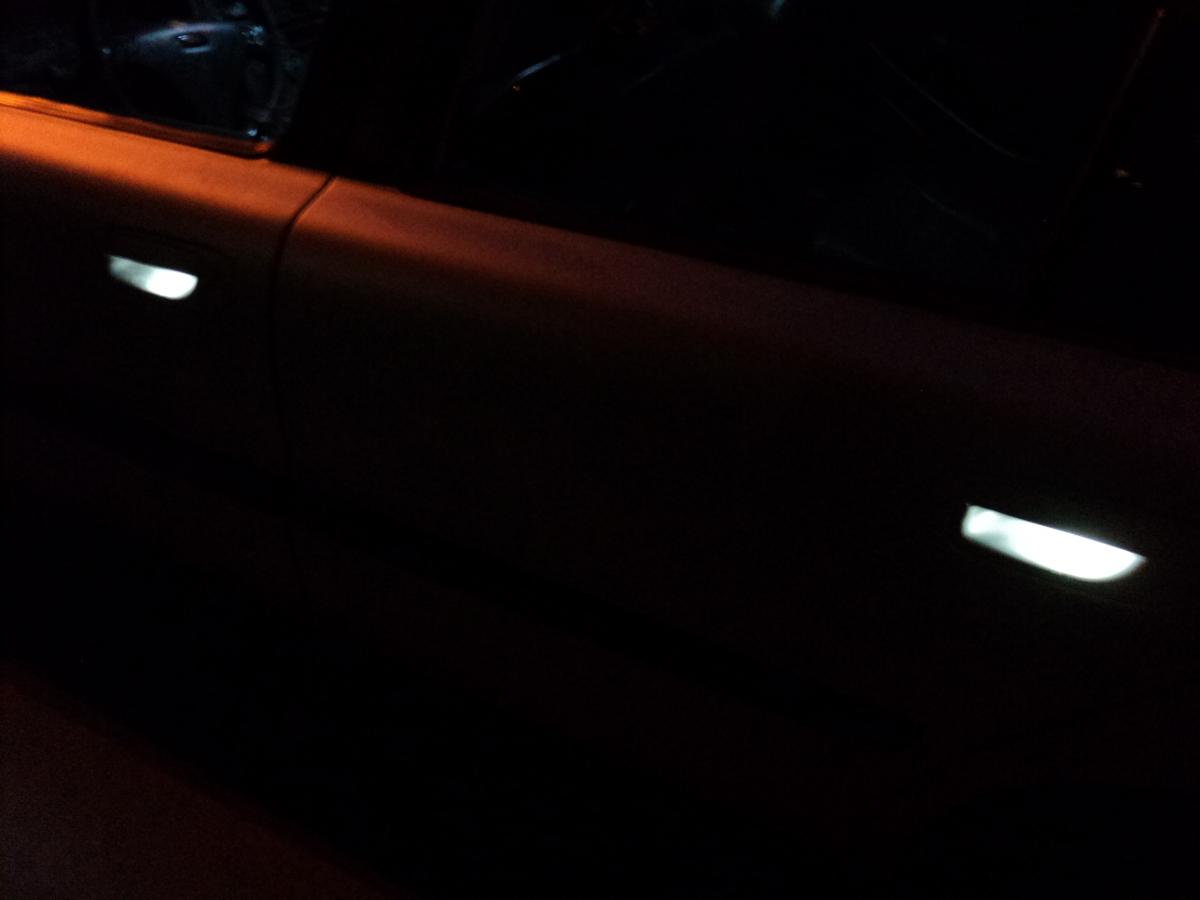

Lumini de curtoazie in clantele usilor. Rezultatul este satisfacator zic eu. Luminile se aprind si se sting odata cu plafoniera.
Arata ok.
Bafta.
Lumini de curtoazie cu logo-ul Volvo.
Cine doreste, costa 150 lei kitt-ul de 2 bucati. Trebuie gaurita fata de usa cu o freza care este in kitt si trase fire de la luminile de curtoazie din interior, daca nu sunt deja in usa. Enjoy!
LE: filmuletul este facut seara, dar se vad mult mai clar la fata locului

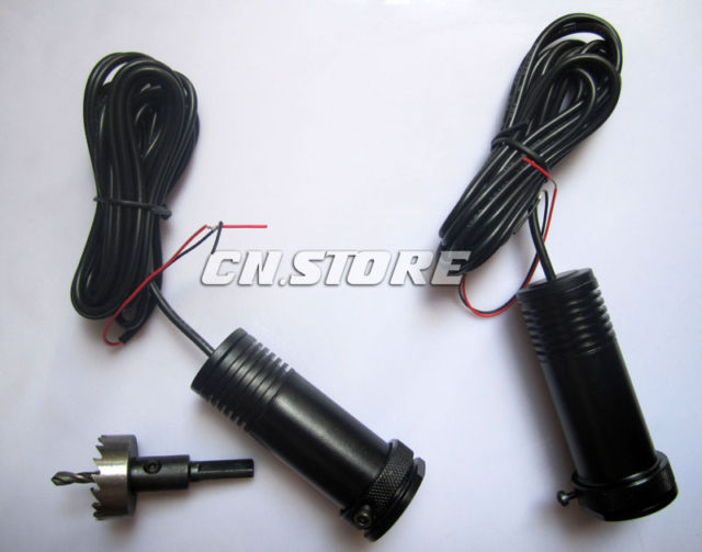

Poti sa pui si o poza cu kitul te rog?Vreau sa vad cum arata lupele marimea lor/diametrul...
Este o poza de pe net, ca eu nu m-am gandit sa le fac poze inainte. :D
Arata cam asa ceva .
Sa intelegem ca in cazul asta vor merge in paralel cu acele lumini de curtoazie? Nu apare vreo eroare pe bc?
