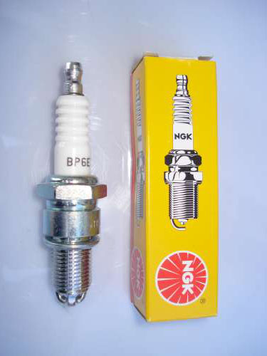

ba e diferenta foarte mare intre ele.
am avut champion cateva zile si le-am prajit .  adica am dat 120 ron pe 4 bucati si dupa 3-4 zile mi-am luat ngk, cu care am mers cam 20000 fara probleme , apoi am dat masina.
daca vrei sa arunci si tu niste bani ia champion :)
Eu mi-am luat NGK si mergeau ca un rahat, deci nu e o regula :D
Si eu am schimbat bujiile-NGK.Tot din astea erau si pe masina.
Nu stiu Bogdane ...se pare ca tu esti singurul de pe forum care a avut probleme cu NGK-urile. Deh ... se mai uita si bujia la piesa dintre volan si scaun ;):)
Just kiddin'!
poate lui bogdan i s-au dat gresit ....de unde le-a luat.  or fi avut distanta aia intre electrozi nepotrivita :(
Mecanoman-ul mi-a pus BERU 0,7mm dist. intre electrozi; vad ca maschinen se poarta la fel, inainte avea tot BERU, dist cam 2mm, io nu vad nicio diferenta! cost = 230, mai bine stateam cuminte; am fost la tester si nu da nicio eroare, alti 50 roni ca sa-mi spuna ca mai de mult un cilindru nu avea aprindere, sau carburant sau....ceva = eroarea de EMS de care am pomenit si pe care a resetat-o; mi-a recomandat sa bag ben 100 de la OMV!  ce sa spun...
Bun venit in lumea posesorilor de volvo in cautare de service  :D Frectii si cu bujiile si cu benzina, aia de 100 de la omv cred ca de-abia are 98 adevarat. Si cu bujiile , nu conteaza marca, conteaza sa respecte specificatiile producatorului, in afara de champion de care nu stiu ce sa-ti spun desi se vaita cam multi, am pus de toate, racing, obisnuite, cu iridiu, fara iridiu, cu electrod despicat, cu electrod normal,masina consuma exact la fel si trage exact la fel. Marketingul lucreaza...

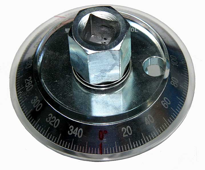

Conform Vadis se pun suruburi noi si se strang cu scula asta .
