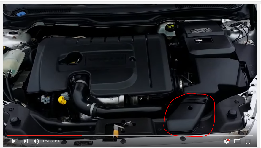

  10. Salut dragi volviști, Îmi puteți spune dacă este normal ca unui S40 1.6d MY 2009 să-i lipsească racordul/furtunul de admisie încercuit cu roșu în imagine (de la radiator spre carcasa  filtrului de aer)?  Seară faină,

  12. Racord/furtun admisie lipsă
    Ai dat capacul bateriei jos sau iti lipseste si ala? Pare ca trebuie sa dam o raita in Pacurari amandoi pentru curatenie la motoare :)) macar tu ai schimbat recent filtrul de motorina. Merci pentru update
  13. Racord/furtun admisie lipsă
    M-am liniștit :)) bănuiesc că nu e mare chestie. Aș vrea să fac rost totuși de piesă în viitorul apropiat.  @Xwinner - te rog să faci și o poză când poți, nu văd de ce s-ar prinde racordul în partea dinspre radiator. Merci pentru răspunsuri
  14. Racord/furtun admisie lipsă
    Nu și-a deschis nimeni capota până acum?

    Imi lipseste racordul dintre radiator si carcasa filtrului de aer  (1.6d 2009). Atasez o imagine.
