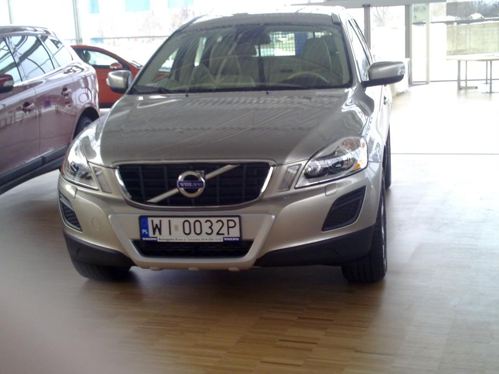

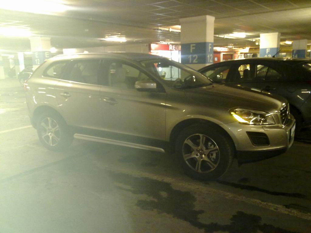

P.S. Am sa postez si eu primele doua poze cu bombonica (arata ca o bomboana, asa spune fica-mea si eu ma conformez).
Imi cer scuze pentru calitatea slaba a fotografiilor, datorata mobilului din dotare. Promit si ceva poze profi (impatimit Nokia) cand prind un pic de soare si ceva timp liber sa iesim la plimbare. SAlutari tuturor celorlalti prieteni Volvo!

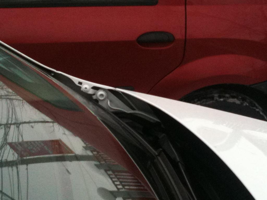

Poate reusesti sa pui o poza cu motorul ca sunt niste plastice pe acolo care lipsind produc ceva zgomot in plus, poate nici tu nu le ai cum nici colegul Teghe nu le avea :)

mi-au pus azi plasticele dar degeaba zgomotul persista

UITE AICI LIPSEAU PLASTICELE!
