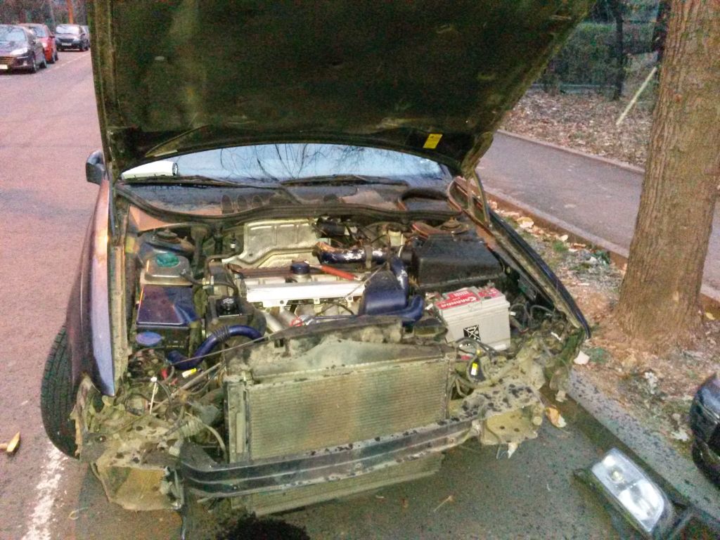

A fost contactul pe "tangenta". Masina e intacta oarecum, adica in afara de bara nu prea s-a spart nimic, ci doar s-a "mutat".
Adica in loc sa fie botul |__| , acum este /__ / . Farurile nu s-au spart !
Capota e la locul ei :smile:)
Lonjeroanele sunt si ele pe loc, a plecat doar tragerul si a scos aripile din cleme.
Iete poze :

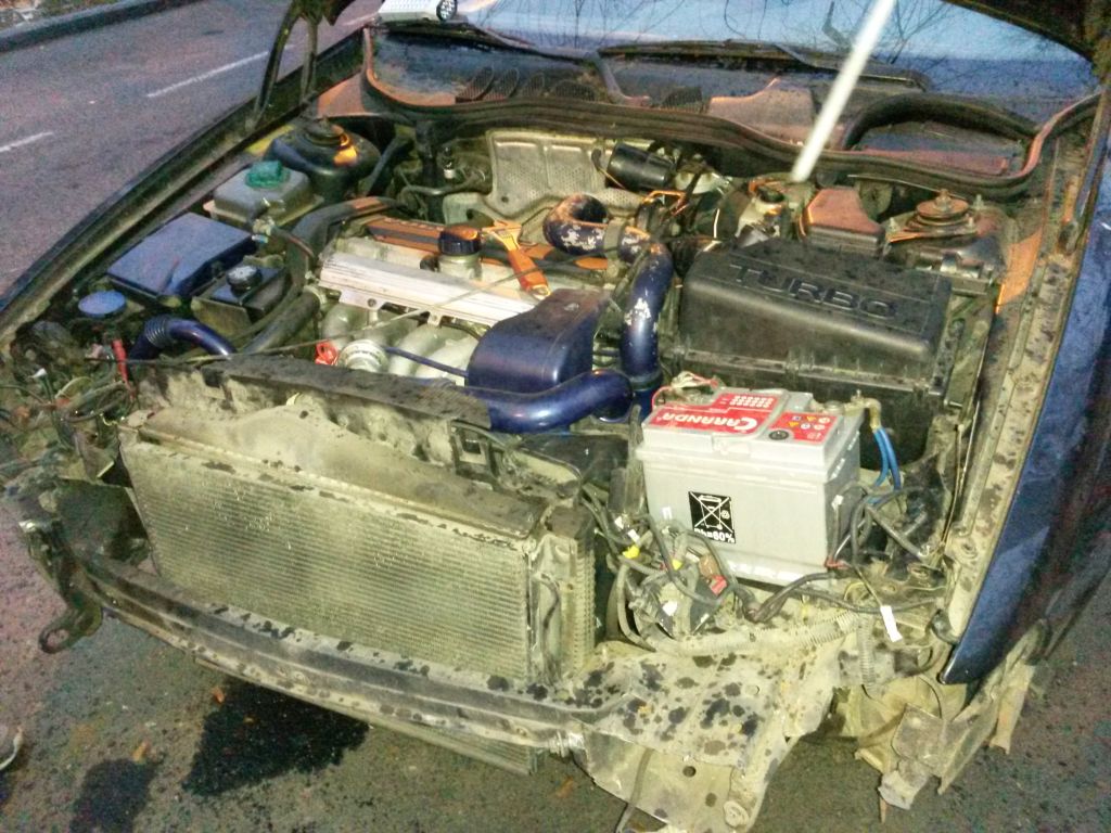

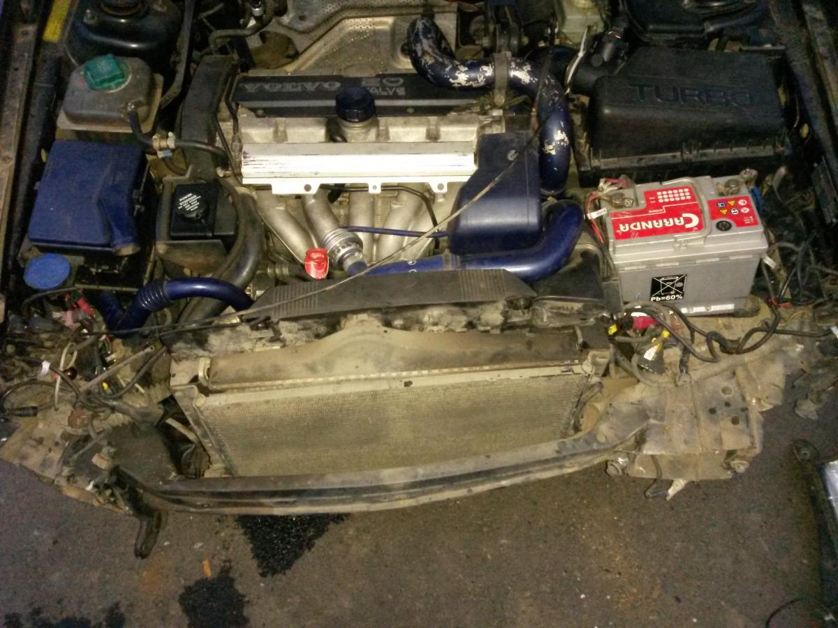

Acum m-am intors de la masina. Am dat bara jos, am reusit sa scot grila
Pana acum avem asa :
Tragerul e doar rupt la cleme. O sa iau totusi unul calumea ca al meu era crapat.
Suportul de baterie s-a ridicat si s-a dus spre filtrul de aer.
Capetele de lonjeroane s-au botit spre dreapta... Aici nu e bine :(
Cadrul de motor e pe loc, ceea ce e bine.
Farurile sunt intregi. Semnalele sunt 2 bani bucata, nu stau in ele.
Aripile le-am pus la loc, exista un luft de doar 1cm intre capota si aripa, deci partea de SUS a caroseriei nu e mutata.
Radiatorul de apa e spart din pacate. Asta e, luam unul nou.
Bara - la gunoi. Intaritura metalica si tamponul din polistiren sunt intacte. Yey !

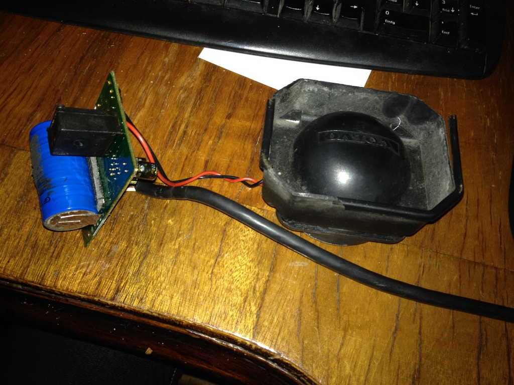

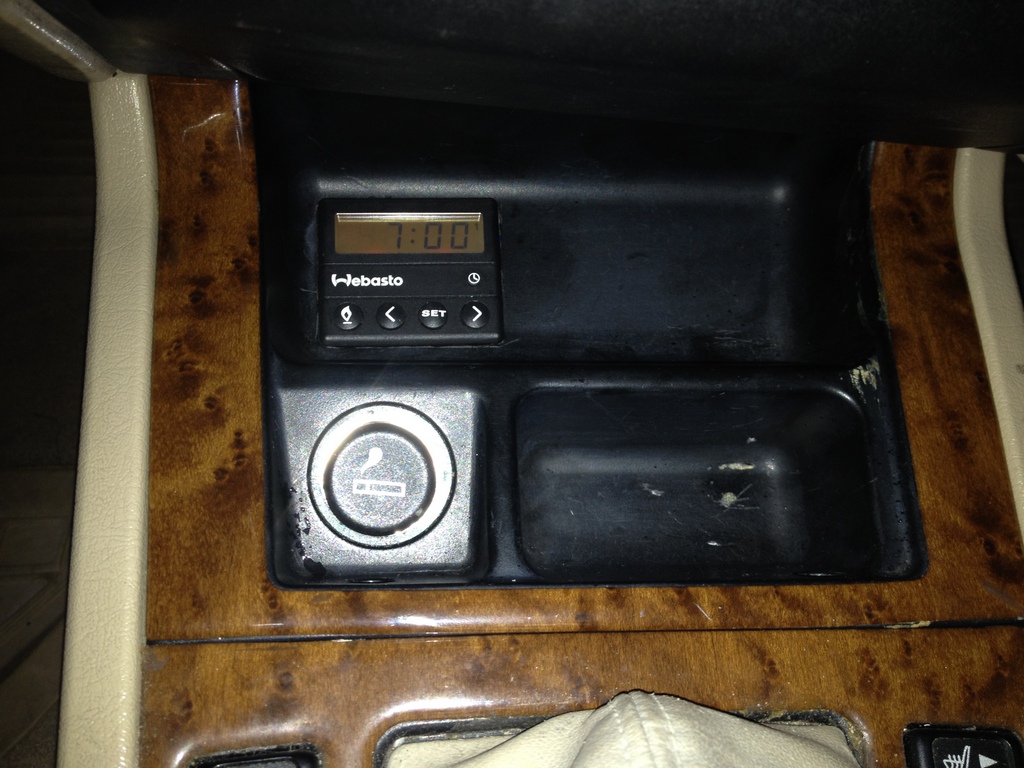

Am montat un ceas pentru incalzirea Webasto, telecomanda pe care o am nu bate la distantele la care las cateodata masina parcata... In rest ma lupt cu sirena originala de la alarma Guard II ca sa i-i dau de cap la electric si caut un acumulator pentru ea (7.2V 280 mAh)
post-5223-0-56610800-1386617566_thumb.jp
post-5223-0-63445900-1386617567_thumb.jp
post-5223-0-97053900-1386617749_thumb.jp
Telecomanda este originala de la Webasto se cheama Telestart. Eu am incalzire "aftermarket"..
M-am gandit la varianta asta tre sa studiez cum functioneaza cel de la Webasto...Cel OEM e f simplu : livreaza 12V la incalzire si in timpul asta incalzirea functioneaza. Problema e ca nu gasesc un ceas OEM fara sa cumpar toata instalatia...Momentan is happy asa ca ma tot ofticam sa ma sui dimineata in masina congelata stiind ca am de fapt o incalzire :smile:
Acuma am citit manualul Webasto si ceasul functioneaza analog cu cel OEM deci as putea folosi ceas OEM (daca gasesc evident)
