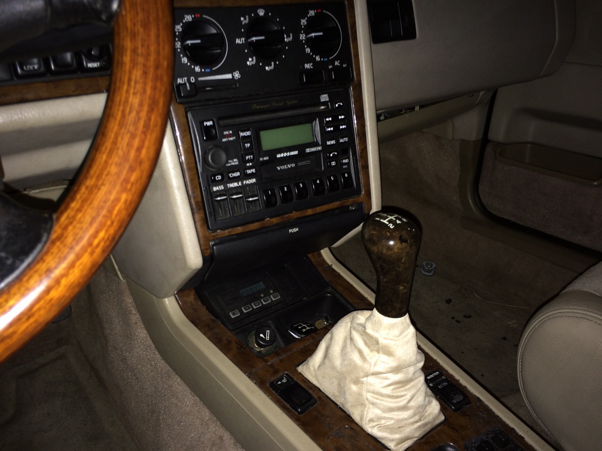

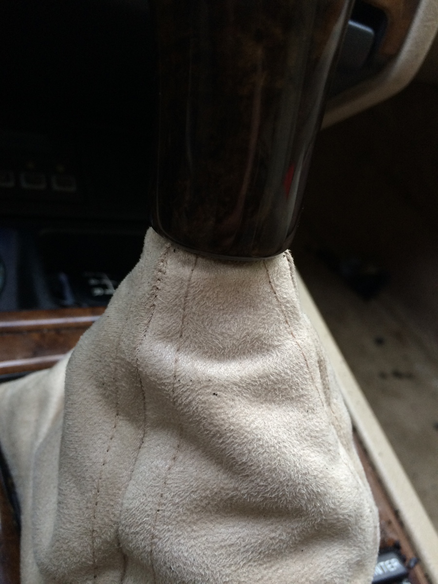

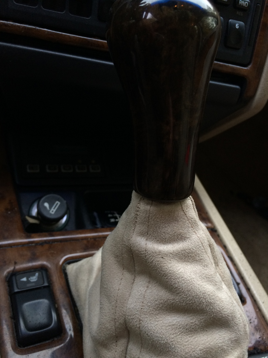

Cusut un sac la maneta de la schimbator din alcantara si montat nuca de lemn de la T5R.

Schimbat la a mea rulmentul fata stanga si cele 4 tampoane de la esapament.
Confectionat si montat husa bej schimbator din piele + cap de mahon (cu vitezele desenate, ca celalalt nu avea :evil6: )
Acum nu o sa mai incurci vitezele, ca sunt desenate pe schimbator :thumright:
Si nuca acum arata asa ?
sau asa ?
;D ;D ;D

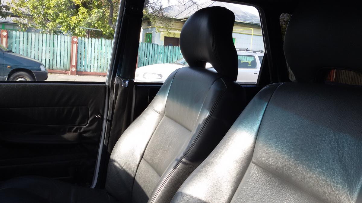

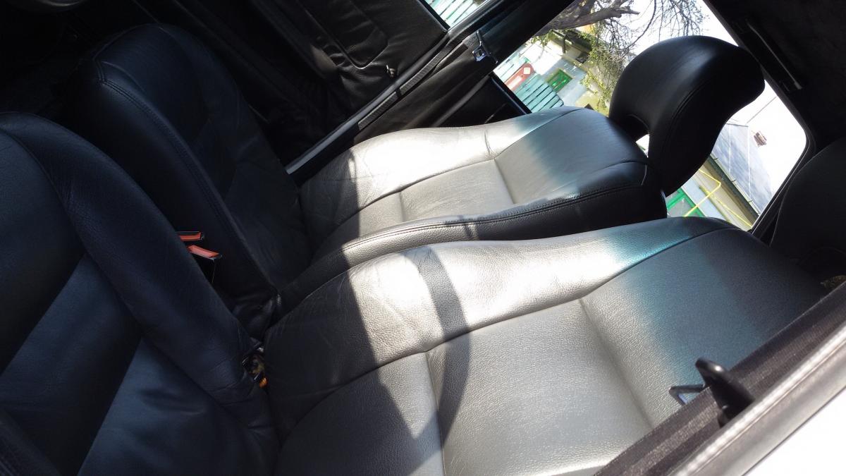

Astazi am terminat break-ul! Chiar daca nu este VOLVO are ceva in comun: scaunele! Si pentru ca vine iarna, le-am facut un termostat electronic pentru incalzire !!! :blob8:
Edited by avx
8 people like this
