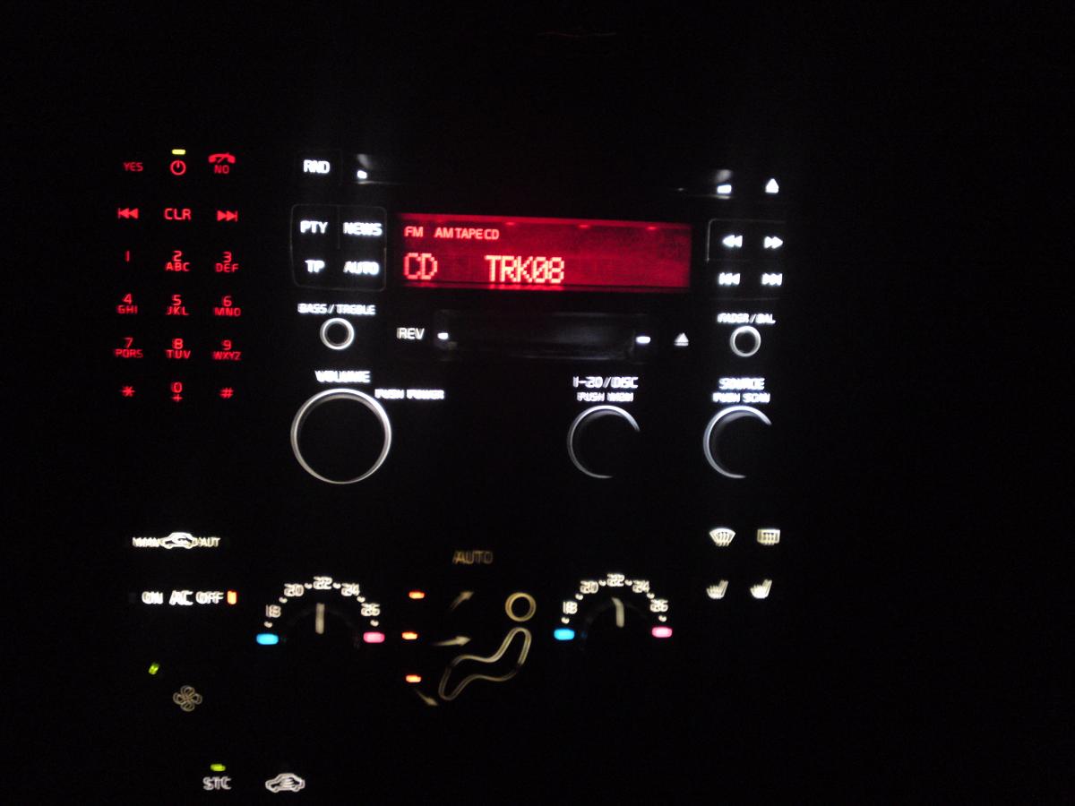

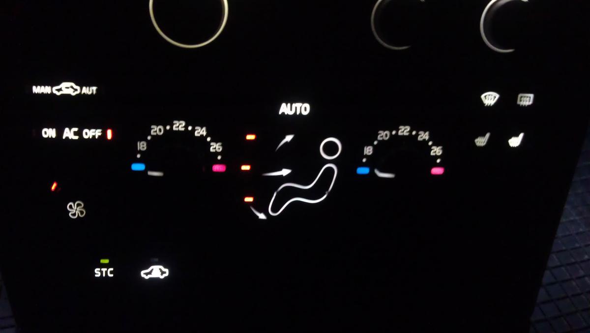

Astazi m-am apucat si am refacut iluminarea climei, care era galbuie si neuniorma
Before post-259-0-29486100-1413223726_thumb.jpg After post-259-0-16625400-1413223781_thumb.jpg

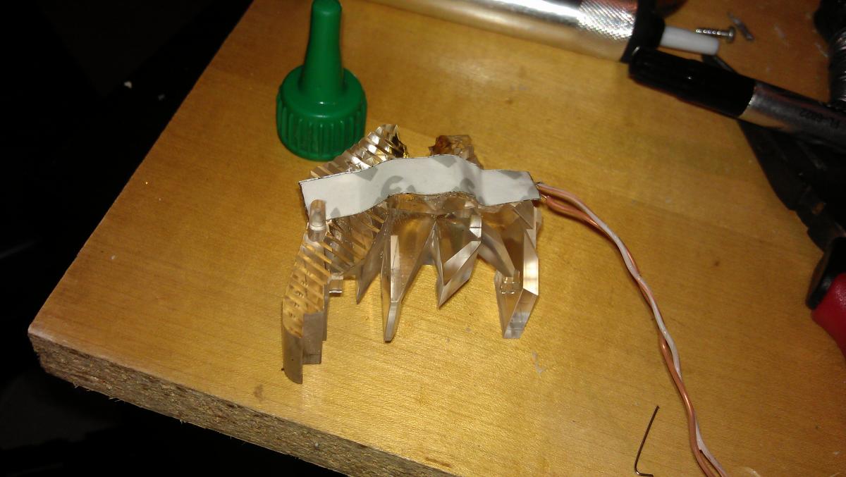

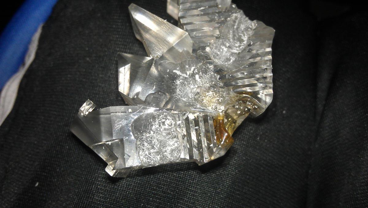

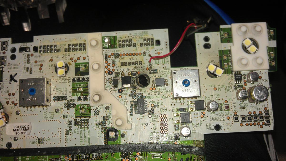

Si din timpul lucrarii cateva
post-259-0-13182100-1413223904_thumb.jpgpost-259-0-12036500-1413223951_thumb.jpgpost-259-0-97288500-1413223968_thumb.jpgpost-259-0-33963700-1413223932_thumb.jpg\

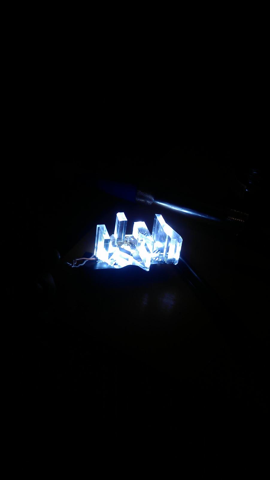

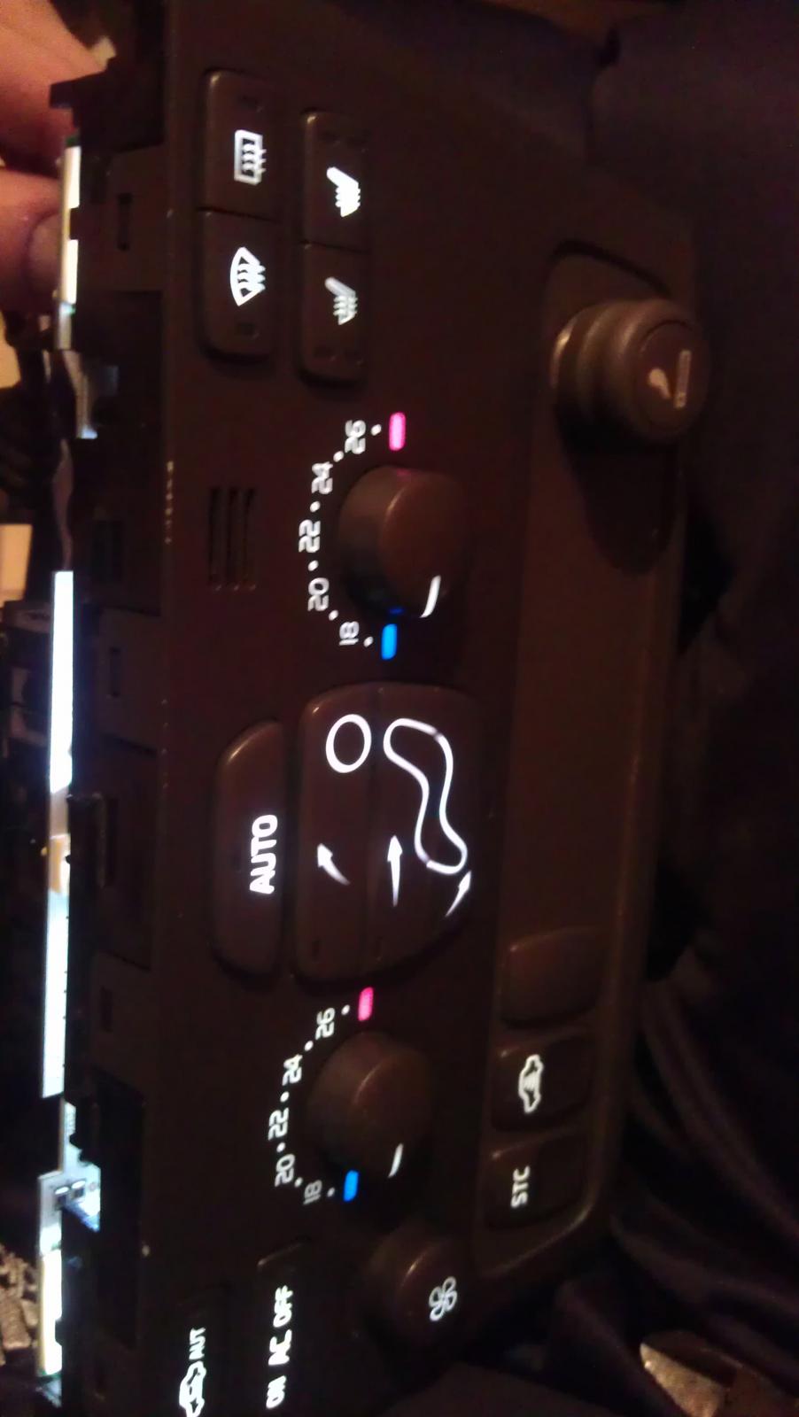

Si uite si clima luminata pe genunchi, sa desfiintam miturile ca nu se poate

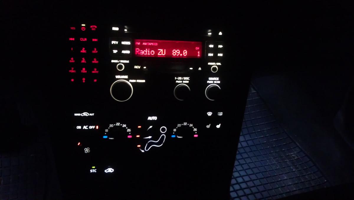

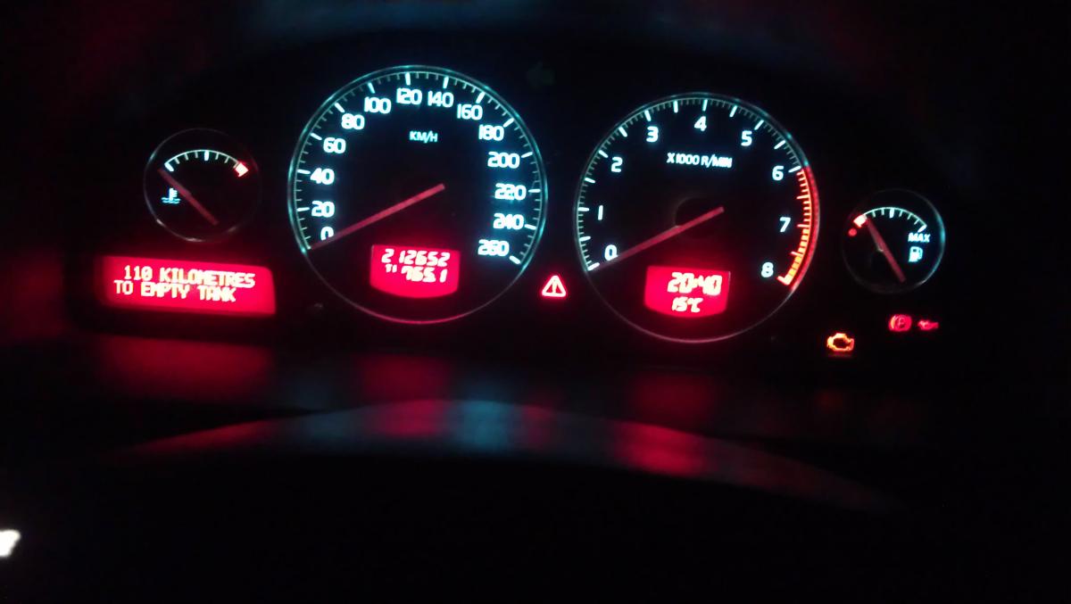

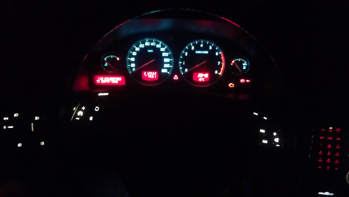

Foarte frumos!
Clima este la fel si la mine,facuta de Bogdan acum vreo 2 ani.In rest este standard.
Cand vin pe la tine sa mi-o faci si pe a mea asa? :D
O facem si pe a ta :D

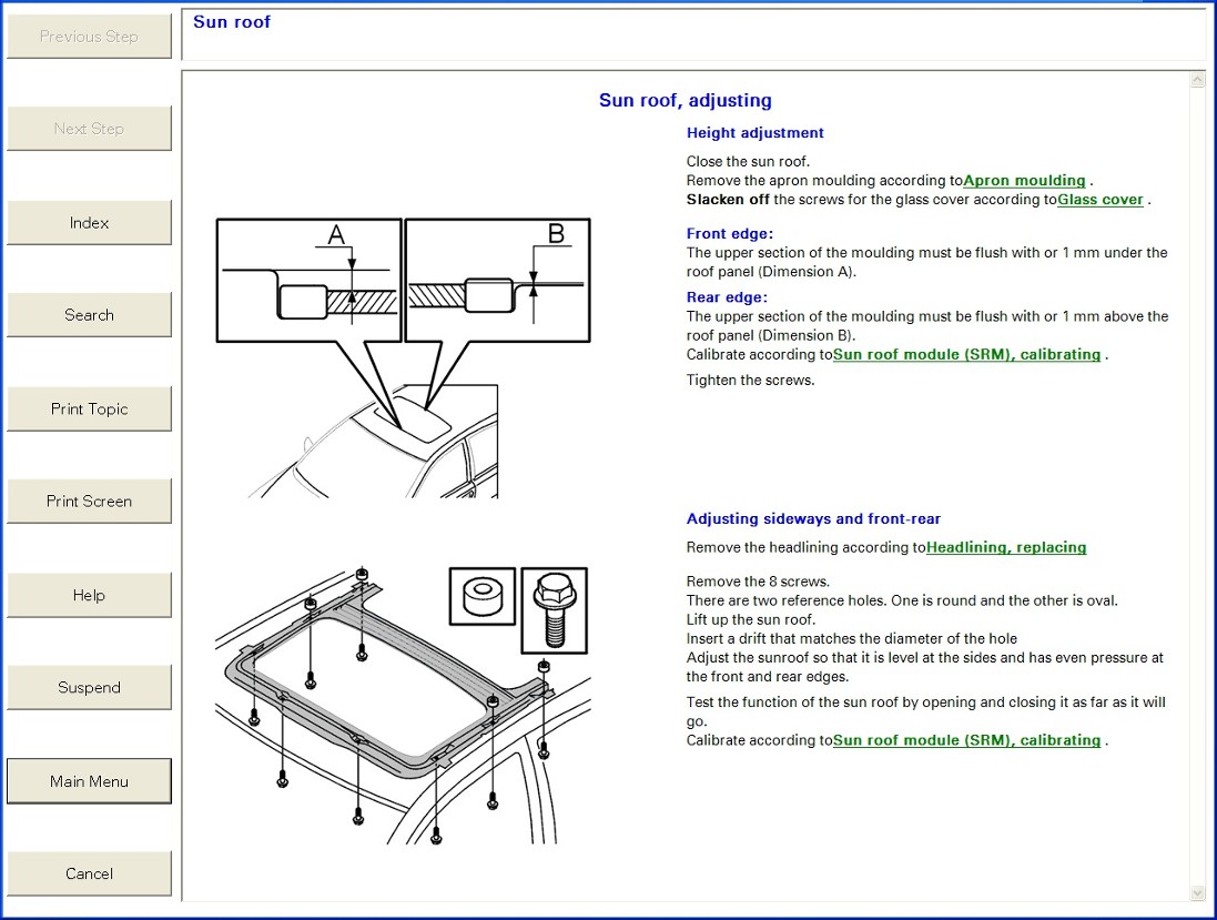

Azi, am ajustat poziţia trapei (doar pe verticală), sper c-am scăpat de troncănelile ei.
