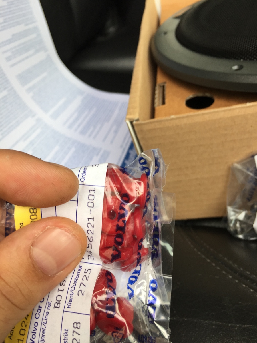

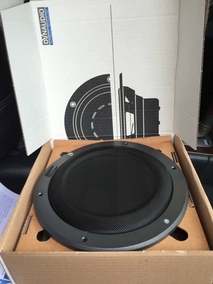

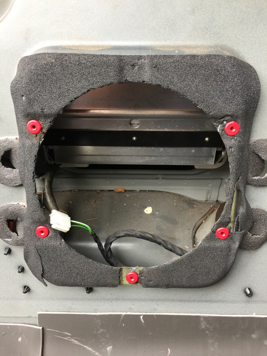

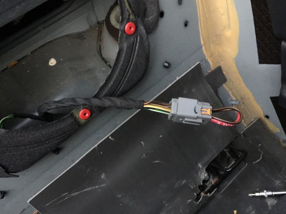

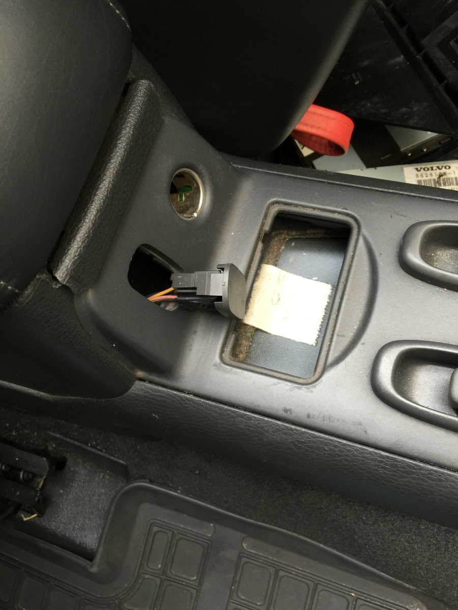

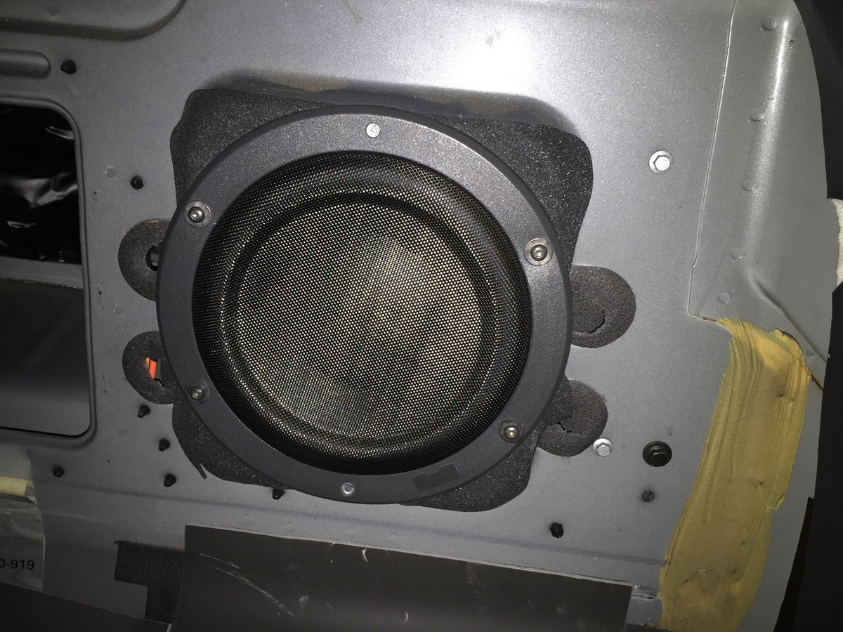

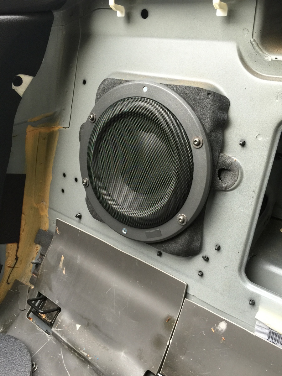

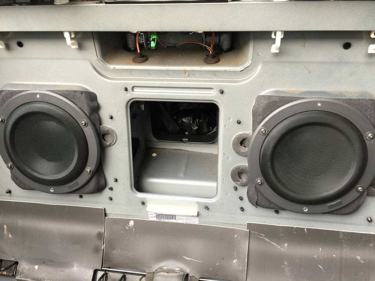

In weekend am terminat aproape cu instalatia Dolby de la C70 (am mai facut cablajul pentru difuzorul de pe bord si am terminat de reasamblat masina. La Volvo a mai fost comandat un difuzor de bass (unul era ars) pret 250€ nou si prinderile. Initial nu au mers difuzoarele de bass si dupa cautari indelungate am vazut ca splitterele nu erau montate desi din schemele elctrice reiese ca sunt. Putin pervers este ca mufa era foarte bine ascunsa si in ea se afla o punte.
A mai ramas sa montam difuzorul de pe bord (cel cumparat din USA era efectiv distrus).

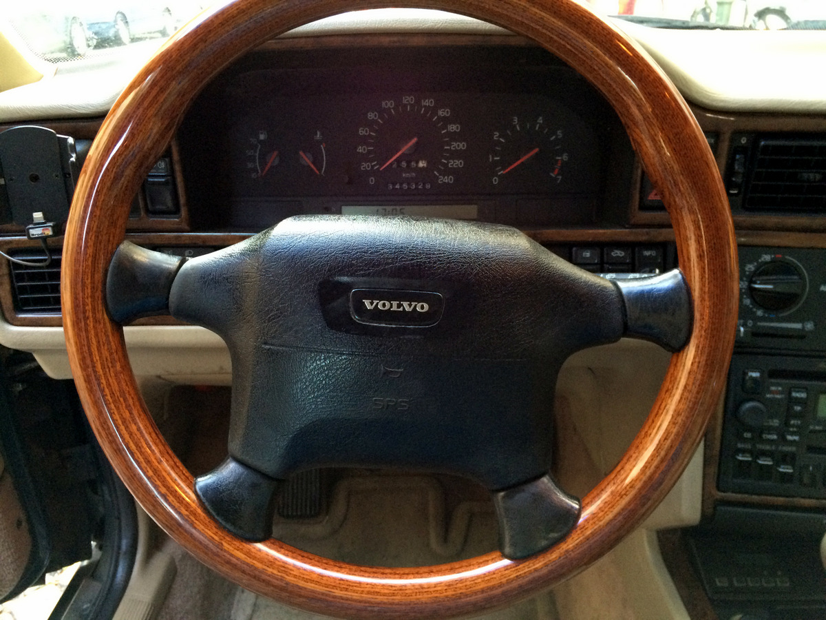

Azi a ajuns volanul cu lemn inchis din Suedia :smile: La cel luat in Decembrie din USA a zburat acuma cateva luni tot furnirul de pe el :(. Am transplantat si cu succes difuzorul Dolby din carcasa RHD intr-una LHD si am incheiat si capitolul RTI 2 Dolby swap :)
