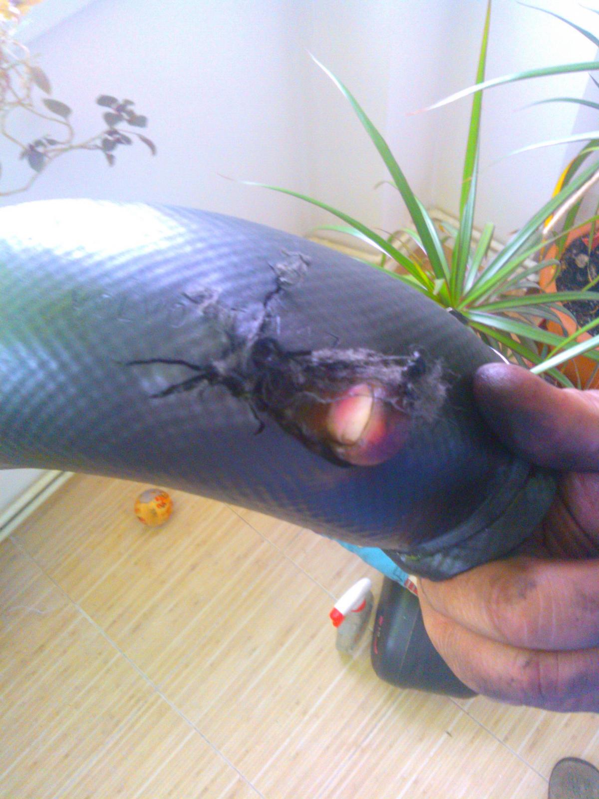

Dirty Job!
Aseara abia am ajuns acasa... mi-a luat 5 ore drumu.
In afara de furtunul asta de aer, mi-a sarit si un furtun de apa care a generat o grama de probleme si erori.
...Multa informatie, acumulata in doar cateva ore.
Ma intorc mai incolo sa le pun inapoi...
Adi, furtunul asta s-a spart aseara cand a dat rateu? Cum se prezinta situatia?
Daca aseara sa spart s-au doar s-a marit, o sa vad dupa ce il schimb.
Deranjul mai mare a fost cu apa.
La mers pe GPL nu ma deranjat prea tare gaura aia dar ma deranjat cand a inceput sa inghete instalatia si a durat ceva pana si-a revenit.

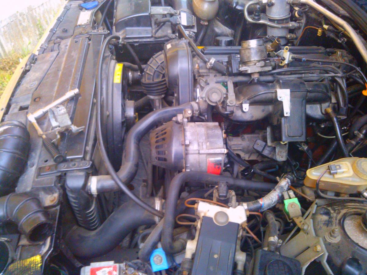

Pana la urma, furtunul ala de admisie spart l-am inlocuit cu unu de diesel. Aveam de rezerva pentru 440 pe care l-am ajustat.
Vad ca la furtune sparte apar coduri de clapeta. te nunta In vreo 3 locuri/moduri ca e o problema la clapeta sau ca valoarea clapetei nu corespunde cu presiunea turbo. interesant.

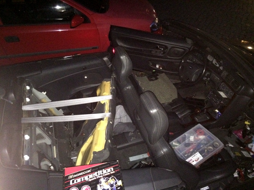

La C70 T5 cabrio din 2004 de la un prieten am scos sistemul RTI si radioul SC 805 si am montat sistemul Dolby cu SC 901. A fost mai palpitant un pic cu cablajul, RTI-ul respectiv este bine de tot integrat in cablajul masinii. Difuzoarele din usa soferului sunt moarte dupa deconectare deoarece ele sunt trecute prin calculatorul RTI si trebuie reconectate ca la o masina fara RTI. La difuzoarele de bass din spate ne-am oprit pentru ca ne lipseau suruburile de prindere si se facuse si intuneric.

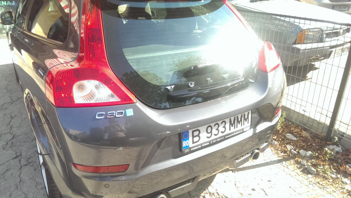

Daca sub capota nu se poate, macar stickeru' sa fie. :D
Edited by Mihai933
Trebuia in partea opusa :)
