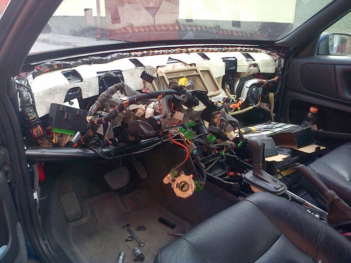

Plasticul din care e facut bordul e de cea mai slaba calitate.
La mine scartaia fiindca erau desprinse suruburile cu care e prinsa partea de jos de caroserie....Sub stergatoare...si din 4 suruburi 2 au ramas cu tot cu o bucata de bord prinse in caroserie(motivul pentru care scartaia) asa ca am refacut un suport si acum nu mai am greieri in masina:)
post-5107-0-31027200-1408131229_thumb.jp
Alex, ceva din bordul de la v70 am reusit eu sa pastrez. Sunt in concediu acum, dar de marti incolo vorbim.
Mda...mai mult ma enervez ca in loc sa demontez si sa montez de 2 ori coaja de bord ma apucam sa o chelesc toata. Buba e ca nu am ustensile sau atelier sa refac suportii :(
Multumesc mult pt sustinere, m-am mai calmat cand am vazut alta masina demontata... Ma apucasem cu spor ca in vida pac-pac 4 suruburi acolo,doua dincolo si gata. Dupa ei scoti bordul fara sa scoti volanul. Cand am vazut ca trebuie dat jos si tunelul central am asamblat la loc si m-am lasat pagubas
@Mihai : multam mult,vorbim cand revii. Concediu placut sa ai !!
partea superioara vine foarte usor jos... dar la partea inferioara e ceva mai delicat....
Eu am dat intai cotiera jos( de laudat cat de bine a fost conceput montajul/demontajul ei) apoi partea superioara ( are suruburi dupa gurile de aerisire din lateral, langa boxe si dupa gurile de aerisire din mijloc parca) si ceasurile au venit jos. dar mai apoi pana am descoperit cele 4 suruburi de sub stergatoare si pana am incercat toate metodele de a scoate restul de bord afara a mai trecut ceva:)))
Dar una peste alta a fost o treaba de 3-4 ore de demontat si sub 2 ore de montat...
Si multi nervi.... Dar am inlocuit niste becuri de la consola de clima, 1 bec la radio si becurile scoase de altcineva din bord de la ABS si TRACS...
Si cel mai important!!! Nu mai scartaie!

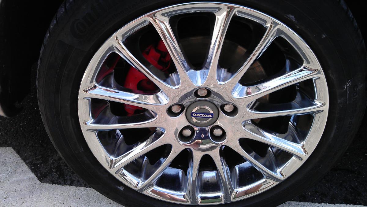

Am curatat jantele. Dupa 4 ore de frecat, le-am readus la viata
6 people like this
Cu cola ? :))
Cu cola ? :smile:)
SI cum se numesc jantele astea cromate ?

Cu cola ? :))
Cu CIF si sapun lichid. Nu mai stiu cum se numesc, dar caut cand ajung acasa

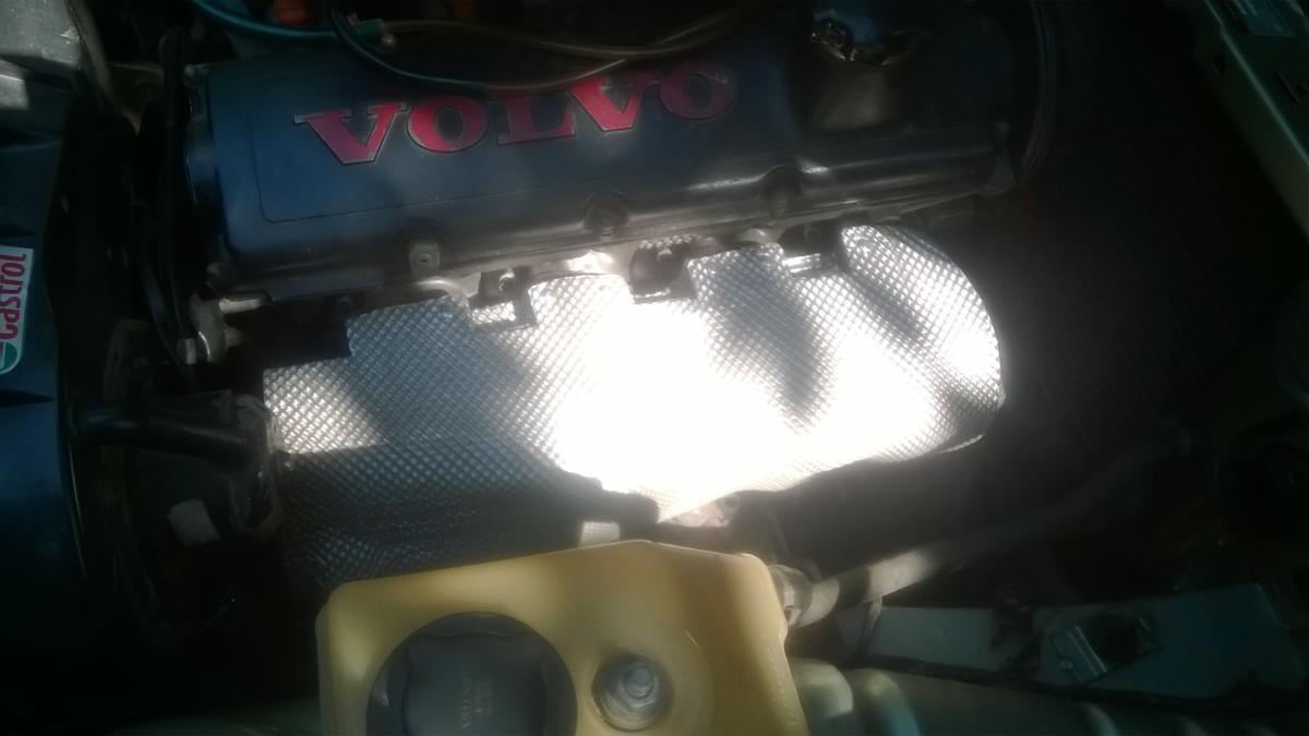

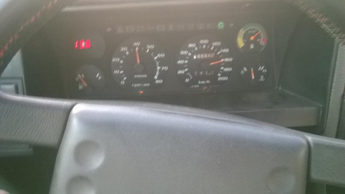

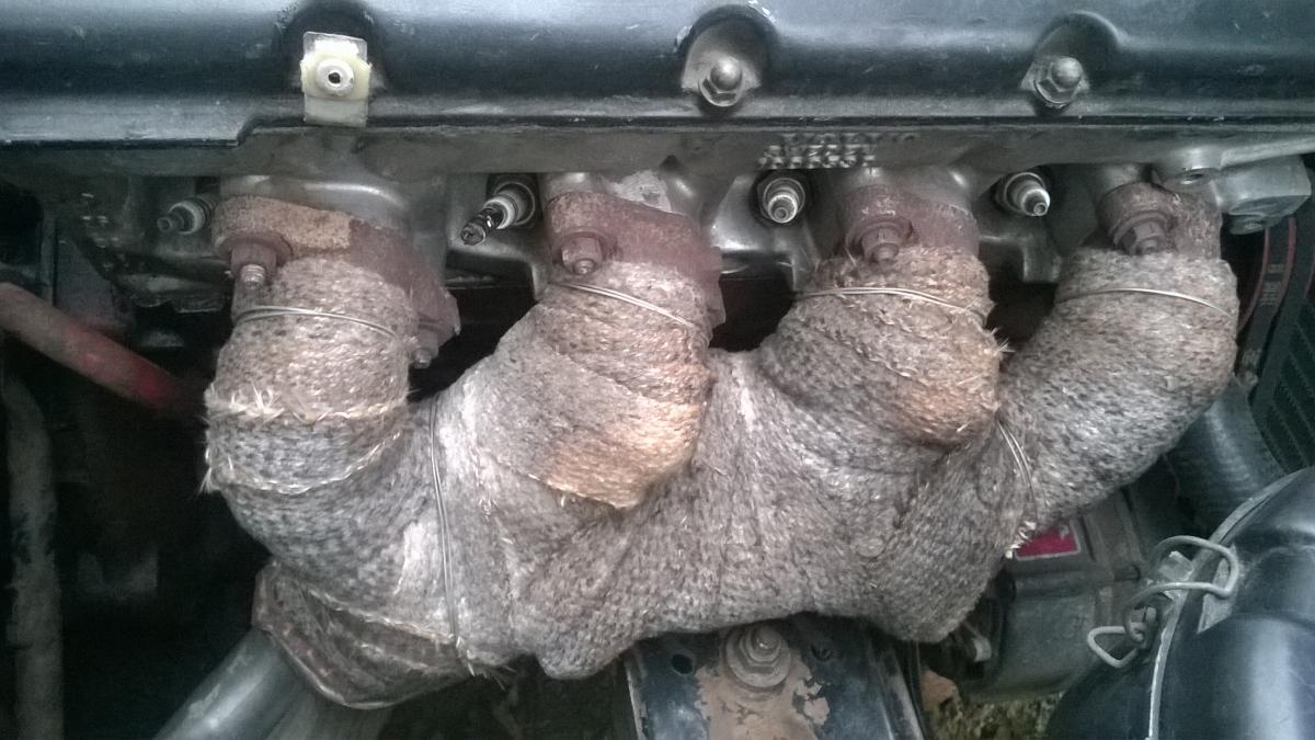

Hai sa ma mai laud si eu: acum vreo trei sapatamani am invelit saxofonul cu banda termoizolatoare, apoi deasupra preventiv i-am mai manufacturat scutul care se vede in pozele de mai jos. Multumiri domnului cristianv pentru materialul pus la dispozitie. P`orma, saptamana trecuta i-am schimbat filtrul de aer, bujiile (am trecut pe Denso) si am reglat instalatia de gpl dupa un tutorial postat de un domn pe forumul dacia club. Drept urmare a acestor operatiuni, vineri din Voluntari si pana in Navodari mi-a consumat undeva in jur de 10.5-11 litri gaz, in conditiile in care s-a mers stand :confused2: , basca unde s-a putut am tinut-o in 120-130, maximul fiind de 160 km/h- nu am mai apucat sa verific cu gps-ul. Faza amuzanta este ca eu plecasem cu ideea de a merge " la consum" cu un max de 90. Aseara, iar nu m-am abtinut si iar am fugarit-o dar nu am reusit sa ajung pe rezerva de gaz (sambata i-am mai facut niste mici optimizari). Per total, inca o data o spun ca iubesc caramida/ babatia/ chestia mea din `86, cu toate ca imi bat joc de ea mergand pe gaz. Stiu, gazul nu este bun. :headbang:
5 people like this
Alf, cate viteze ai la ea? Ca arata interesant ceasurile alea... daca merg bine. :)
Adi, sunt 5+1, nu am la indemana cartea sa iti zic rapoartele, cauciucurile sunt cele stas 185/ ceva/14. Mi-a placut ca are resurse sa accelereze fluent, si mai ales faptul ca mai aveam pedala, dar eram cu familionul in masina si am zis ca ajunge. :headbang:
Hai ca am revenit, am calculat conform: http://www.kabamus.com/garage/gears.html
unde raportul pe a 5-a este 0.83, iar cel final este 3.45. Mi-au iesit 97 de mile, adica cam ce arata ceasul. Yupiiii !
