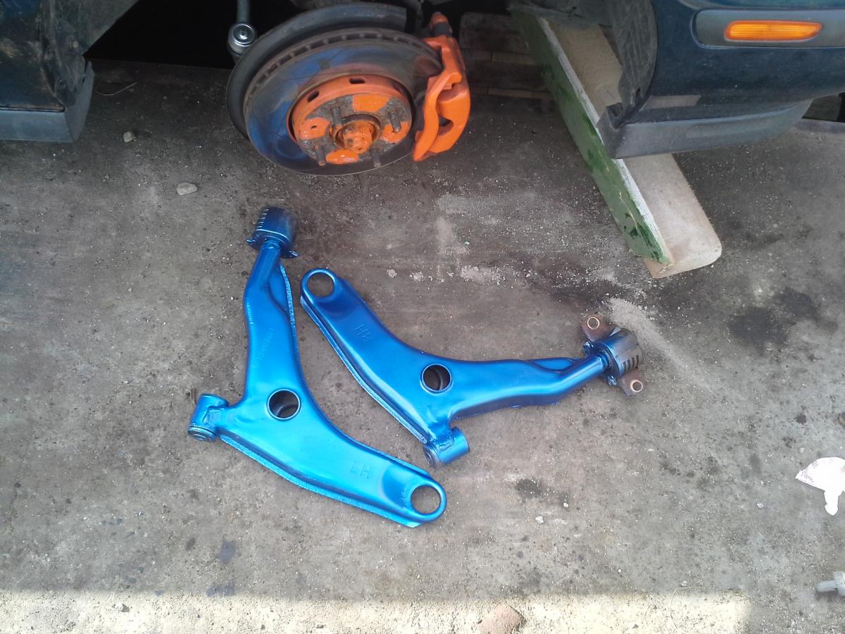

Am vopsit bratele...
post-5290-0-06863800-1406321351_thumb.jp
Hauoleu! De ce nu le-ai facut negre? Si ce ai avut cu etrierul, suportul de etrier si o parte din disc de le-ai vopsit portocalii?
Pt ca am avut doar albastru (sunt sub masina, deci nu se vad) . Iar portocaliul e "vechi". Vor urma la reconditionat...

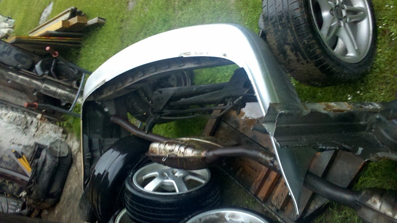

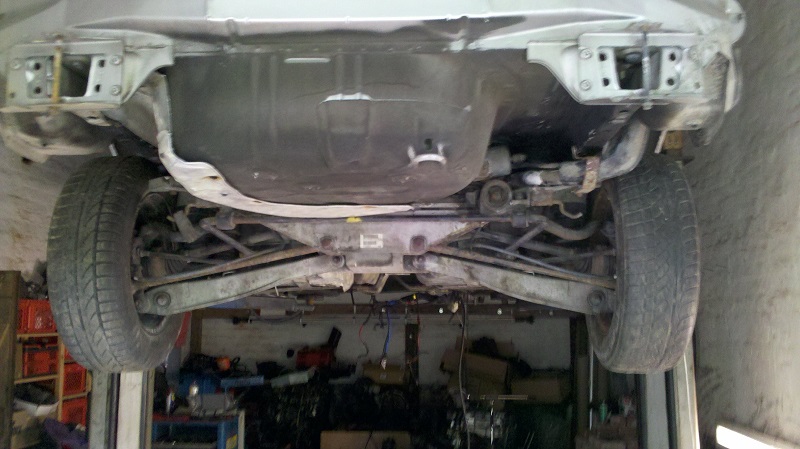

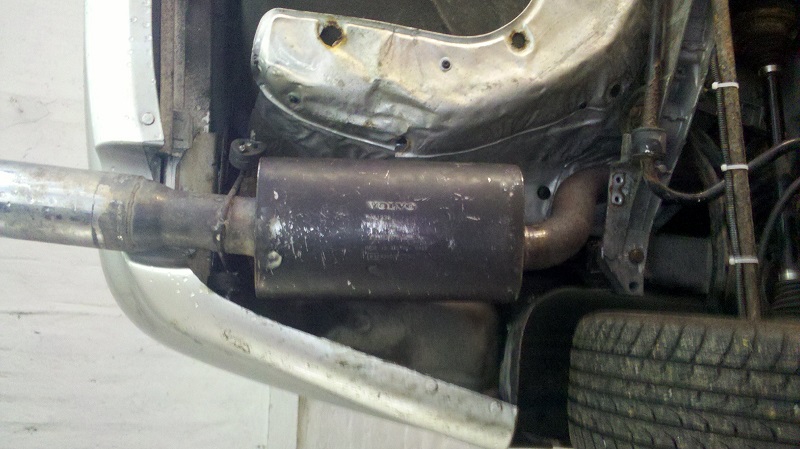

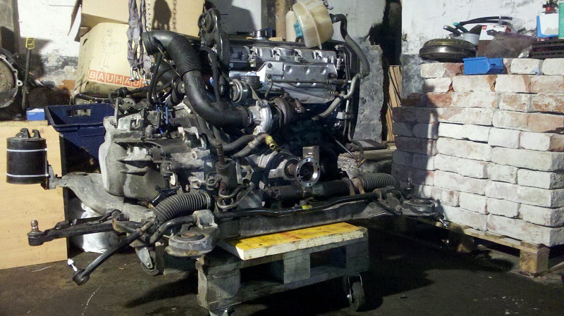

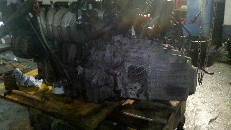

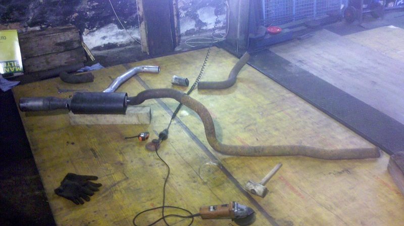

Am "de-tunat" :D V70R-ul unui amic: schimbat to esapamentul de la Turbo pana in spate, injectoarele stock si ECU-ul stock. Piesele au fost schimbate cu alt forumist de aici care vrea sa tuneze C70-ul T5 pe care tocmai l-a modificat sa fie AWD. Tipul cu V70 avea problema principala ca esapamentul nu are omologare si cel mai probabil va pica la revizie. In plus esapamentul era si usor neetans ... Masina avea in jur de 280 cp dar din cauza cutiei automate tipul care a mapat-o a fost foarte conservativ si nu era cine stie ce doar la turatii peste 4000 se simtea ceva...
Mai multe detalii despre C70 T5 AWD?
Tipul e din Viena si a folosit un V70 AWD pe post de donor. Trebuie schimbat suportul motor fata, cutiia de viteze inclusiv unghiular, tot esapamentul, trebuie sudate prinderi la putea spate, schimbat rezervor si toate conductele de benzina... Asta asa in mare...diavolul sta ascuns in detalii ;)
Puteti sa bagati in Google Translate http://www.volvopowe...ic,23962.0.html Fara sa fiti inregistrati in schimb nu o sa vedeti din poze. asa ca le pun aici....C70 a fost automat si a facut-o manuala cu volanta "simpla" si ambreiaj de R

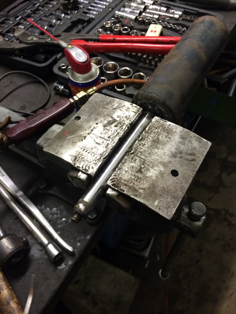

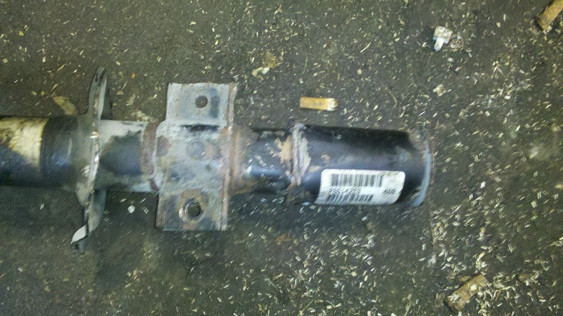

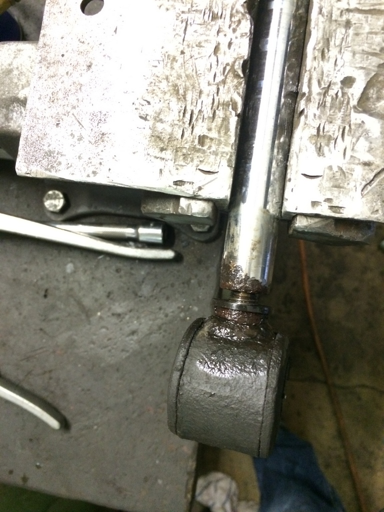

Azi am schimbat la un V70 LPT burdufurile de la amortizoarele nivomat. Am desfacut jos "ochiul" si restul e banal. La unul din amortizoare am incalzit prinderea ca sa se desfaca
