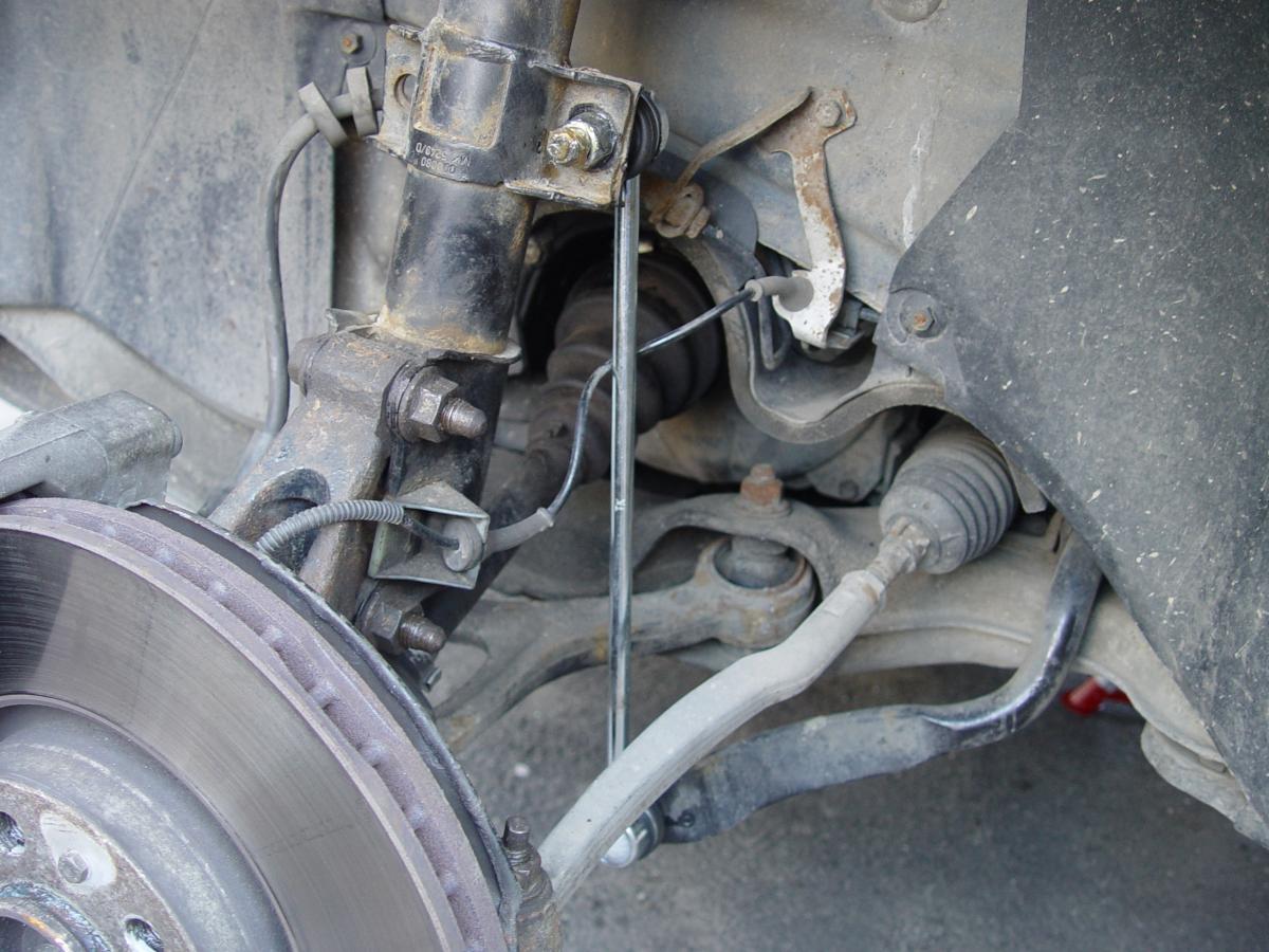

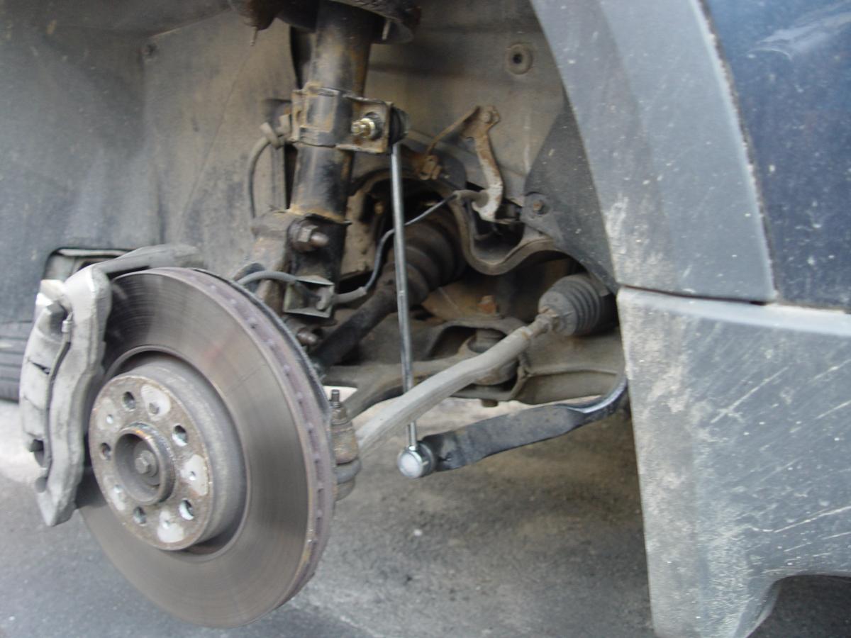

Astazi, impreuna cu fratele Dinoco am schimbat rotile de iarna cu cele de vara si i-am cumparat o bieleta antiruliu pe care am si montat-o. Am vrut sa schimb si cablul la capota, dar se grabea Dinoco!!!

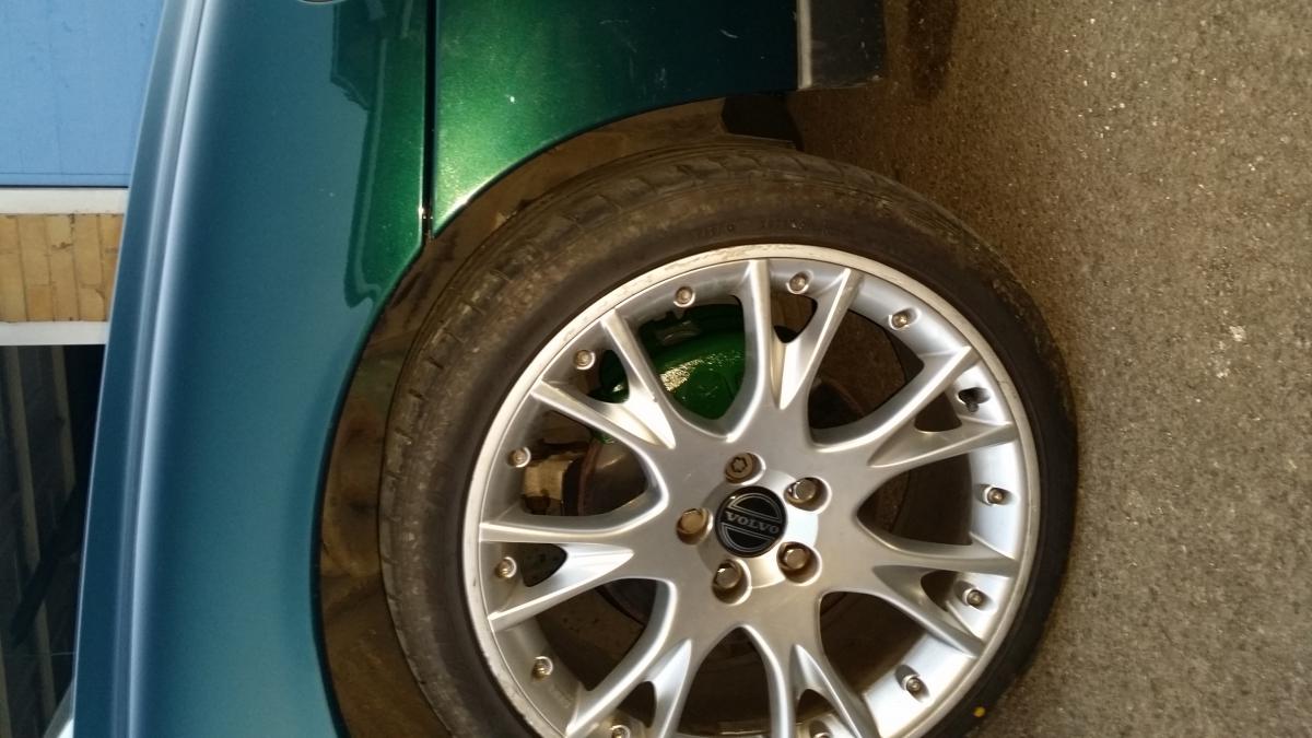

Asa deci...am revenit cu poze dupa ce am vopsit 3 dintre etrieri,arata bine?din pacate la a 4-a roata mi s-a rupt cheia pt antifurt...si nu am alta,am pus-o...are cineva vreo idee cum as putea sa dau roata jos cu altceva,am vazut ca as putea sa gauresc prezonul sau sa il ard...oare ce altceva mai usor ar fi?eram fericit ca in sfarsit am gasit culoarea care se portiveste....si am dat in alta belea...drumuri bune!

Daca ai antifurturi OEM, poti cumpara de la reprezentanta altele cu acelasi cod si vin impreuna cu cheia
Mersi Ionutz dar din pacate cand am cumparat masina nu am intrebat ce tip de antifurt e si nu stiu de care e...si nici ce cod au...dar poate ajung pe la reprezentanta si imi dau ei alta cheie...mersi mult.
Ps:cum arata acum dupa ce le-am vopsit?
Se vede misto, este aproape la fel ca masina :D
PS: uita-te pe cheia rupta, daca distingi vre-un cod si cauta-l pe google
Mersi Ionutz dar din pacate se vede doar un 6 sau 9...si un 7 sau 4....nu se vede bine...macar am timp sa ii fac ceva pana vin acasa in august...poate imi vine vreo idee...multumiri si numai bine!
Eu cand am patit ceva similar la o alta masina,m-am dus la un nene si mi-a sudat o bucata de fier de antifurt si in felul asta l-am desfacut si aruncat pe toate 4 imediat.De atunci nu imi mai trebuie antifurturi la jante.
P.S: Frumoas rau modelul asta de jante.

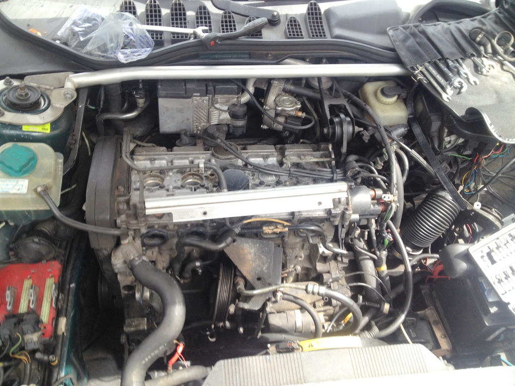

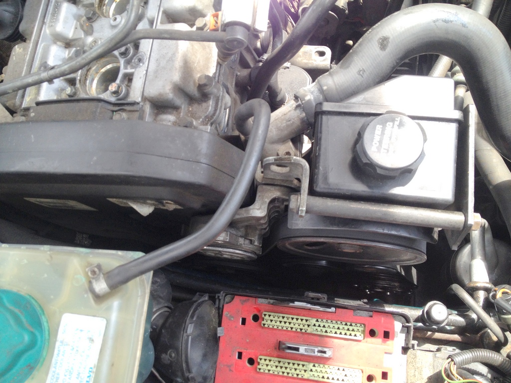

Odata cu timpul liber intenționez astazi sa fac un flush la servo v50 fac un diy daca rezolv problema elegant!
Vita_Fresh,pe aici nu sudeaza astia pe prezoane ca nu stiu daca se poate,deocamdata eu nu am gasit pe unul,ci doar ard prezonul sau il gauresc...cred ca asa o sa fac si eu...dar cred ca o sa dureze vreo cateva ore bune pana le termin.
PS:pe aici sunt rare modelele astea de jantele,am vazut doar 1 volvo pana acum,in 3 ani.
Adi nu am cautat pe fb...doar pe google...daca nu cauti unde trebuie....mersi mult,o sa-i intreb si poate o sa pot pune si niste poze dupa,mersi inca odata.
Sunt de 3 lei antifurturile astea. Si eu am patit la fel la s80 acum 4 ani. Mi l-a scos la service....s-au stricat 2-3 burghie + 2 ore de munca. Ar fi pacat sa folosesti flacara....si sa distrugi frumusete de jante. :evil5:

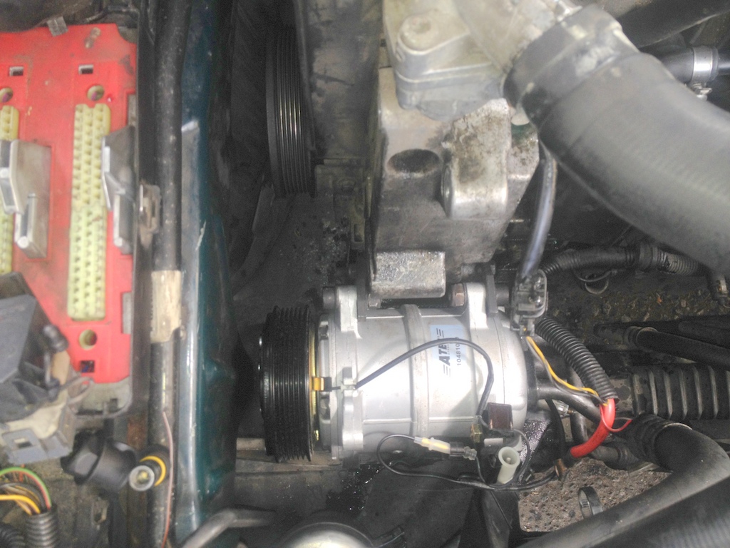

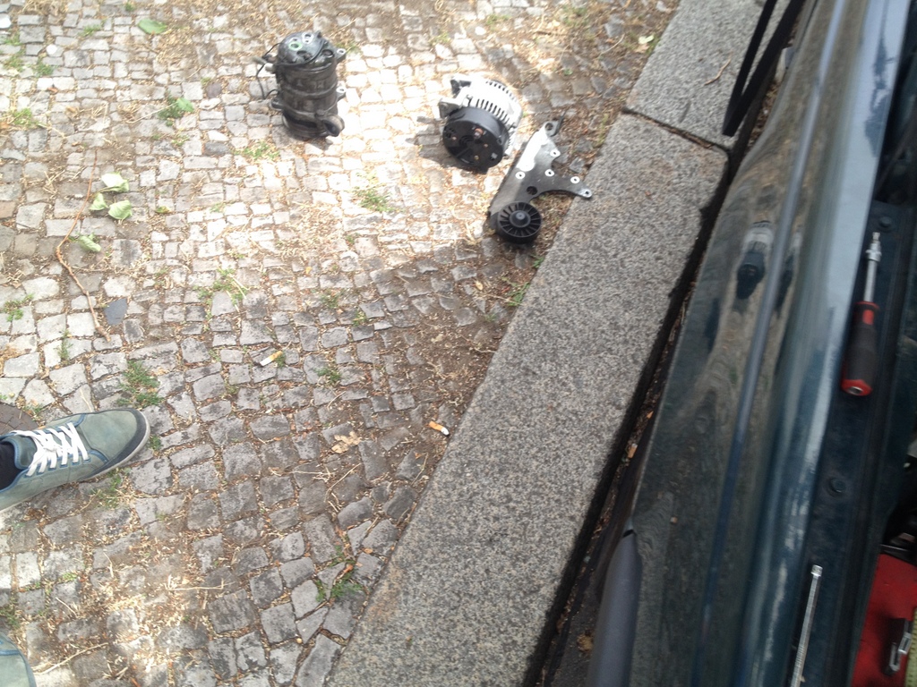

Am schimbat compresorul de A/C cu unul nou. Nu am lucrat pe "jos" asa cum scrie in Vadis ca stiam ca e o munca f nasoala. Pe sus e ceva mai mult de surubait dar e mult mai relaxant. Cu totul a durat cam 3 ore dar fara nici o graba. Luni am sa incerc sa incarc instalatia dar e posibil sa nu am timp :(
