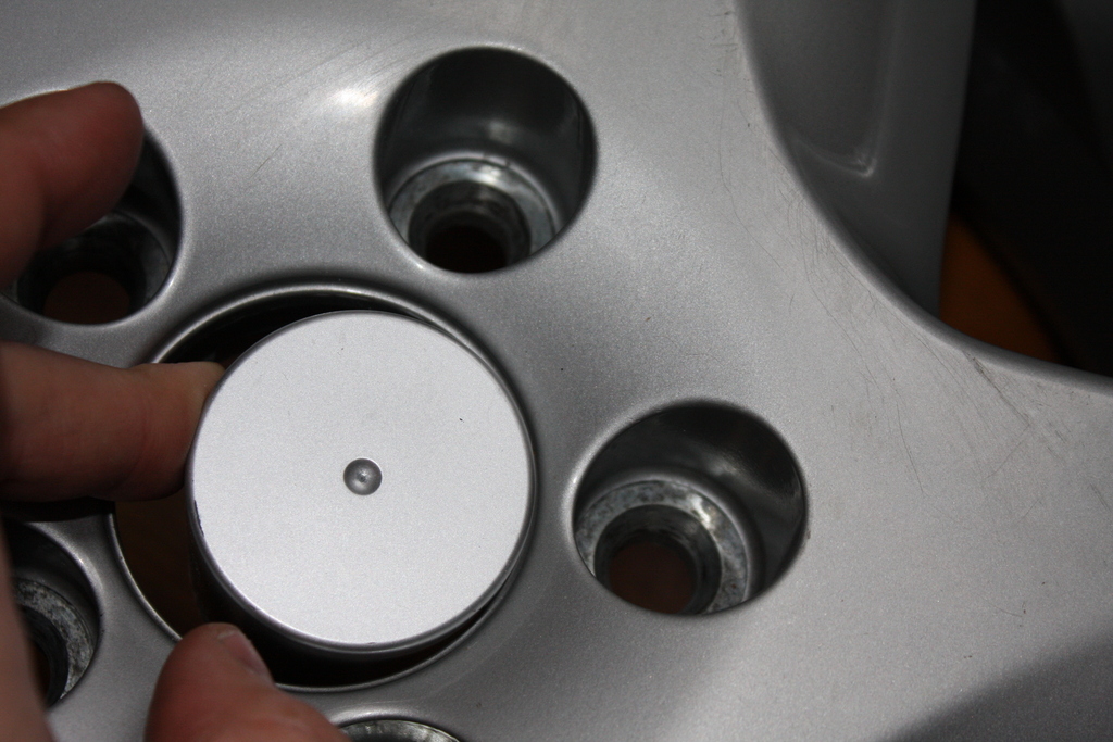

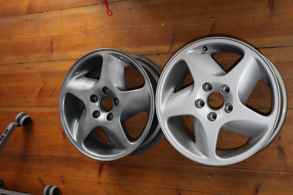

Ieri a avut loc vopsirea jantei...rezultatul a fost mai mult decat nemultumitor...ori in doza nu a fost culoarea potrivita (culoarea capacului se potrivea 1:1) ori prea putin si nu a acoperit ca lumea ori eu am un cod aiurea desi altul nu am gasit. Janta vopsita (stanga in prima poza) este mult prea inchisa la culoare... :(
Acuma am comandat o doza de 400ml "aftermarket" tot cu 931 si voi mai incerca odata sa vad ce iese. Enervant este ca azi ar fi trebuit sa montez cauciucurile noi....

Efort laudabil.Insa trebuie sa le vopsesti pe toate odata sa ai aceeasi culoare intrucit NU vei gasi culoare exacta la nuanta cu restul jantelor In fabrica este altceva vopsirea decit la spray de retus.Cauta eventual un white 935 sau bright silver 936,ori mai sigur un silver mystic 426 si o aduci la nunata mai aproape de celelalte jante.

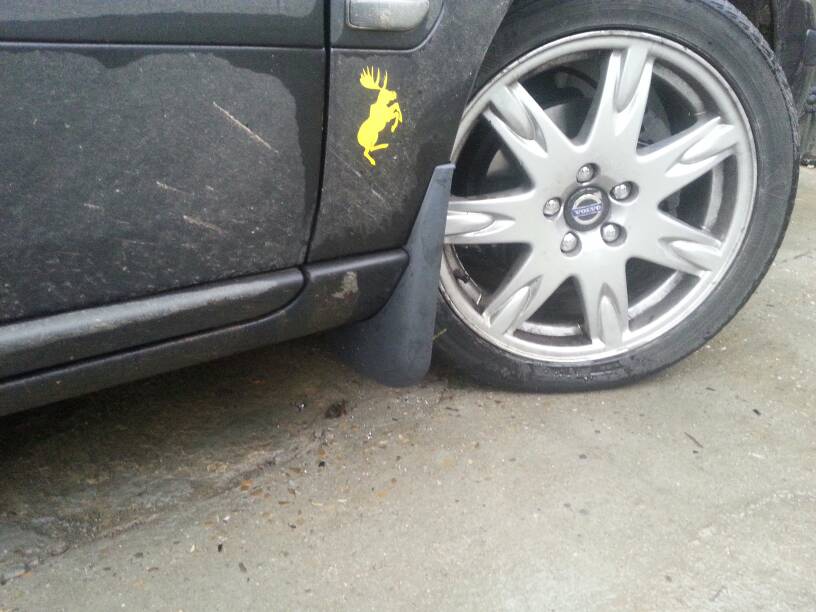

Ieri am montat waste-basket-ul si sorturile pentru aripile fata.Cele de pe spate, trebuie sa mai astepte putin pentru ca trebuie date jos rotile pentru a face operatiunea.
De mentionat insa ca pentru a monta cosuletul a trebuit sa desfac clima si HU,pentru ca suruburile trebuiesc prinse in niste agrafe (ale naibii de tari), de care trebuie sa tii contra atunci cand infiletezi suruburile.Am mai montat si suportul pentru ochelari, dar la ala nu am facut poza.

Azi am avut in sfarsit timp sa vopsesc pt a doua oara janta Columba cu un spray din "comert" tot cu 931. Si "minune" culoarea este cea care trebuie practic nu pot sa le deosebesc (dupa culoare evident ;)

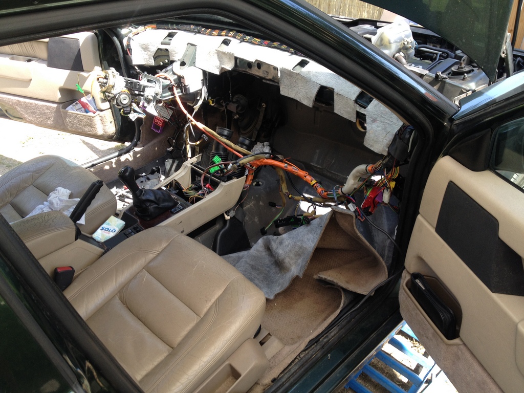

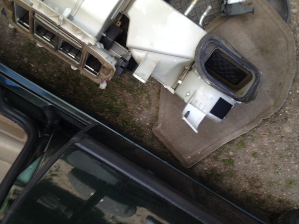

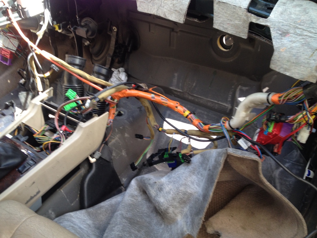

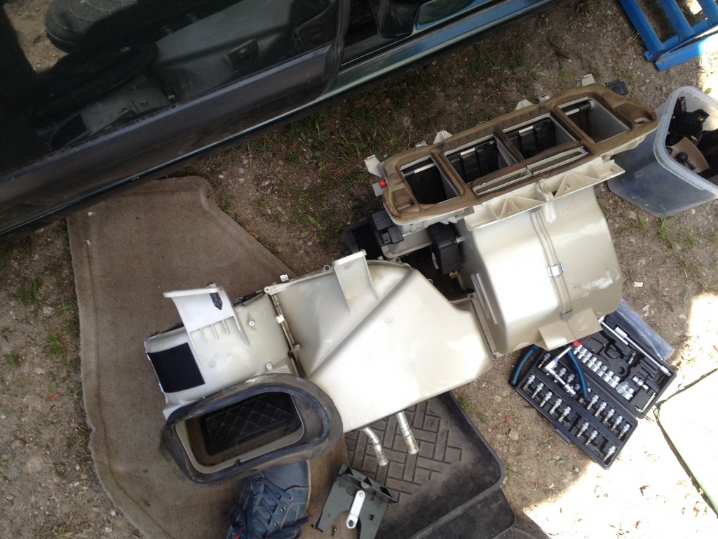

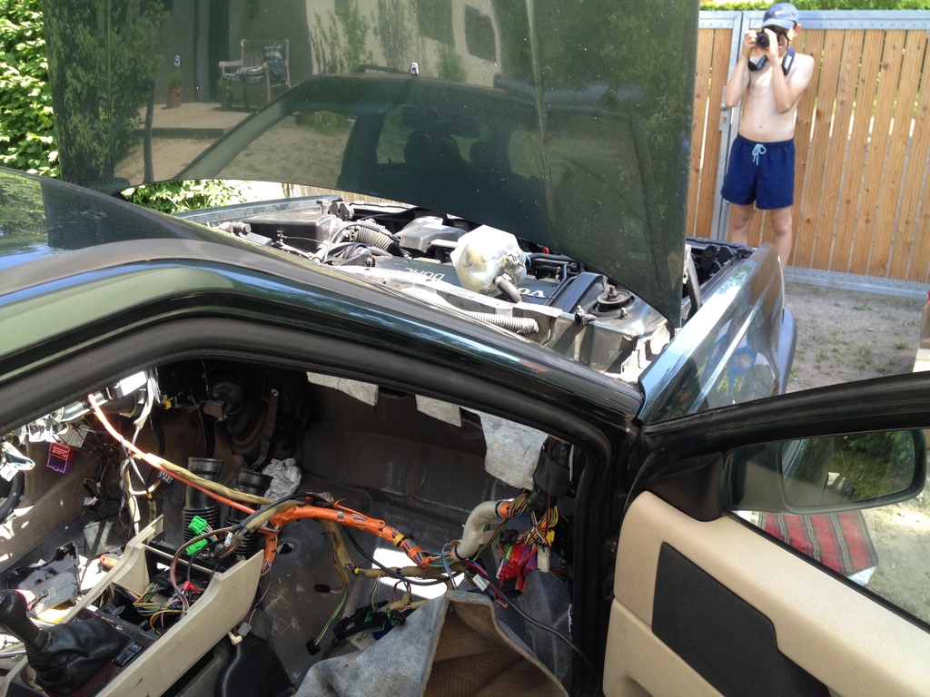

Ieri am schimbat la un amic evaporatorul si condensatorul la instalatia lui de A/C si cele 3 ventile plus cel de expansiune. A fost pana acuma timp record (5 ore toata distractia ) si daca nu avea instalatia de GPL cu firele trase total aiurea as fi scos poate inca o jumatate de ora :D

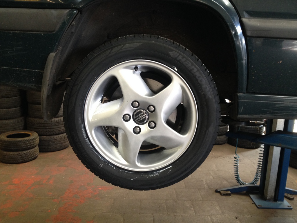

Montat cauciucurile noi Hankook. Acuma am vazut si de ce avea roata pe fata o boalfa de la o groapa probabil pt ca si buza jantei este indoita un pic (cred ca trebuie sa o arunc...) Urmeaza sa pun distantierele la caseta de directie si sa setez vitezometrul pentru ca acuma cu rotile de 55 la 50kmh in bord am de fapt 54kmh dupa GPS :smile:

distantierele pentru ce le pui? creadeam ca e nevoie de ele doar la jante mai late?
Ca sa nu-i atinga/frece la viraj maxim contra-aripa (protectia) de plastic si sa o rupa.
Distantierele au fost montate din fabrica doar pe motoarele cu turbo cele aspirate nu. In documentul de la Volvo in care este atestat ca am voie sa merg cu 205/55/R16 scrie ca o conditie este sa montez distantierele respective. Sunt 2 seturi in functie de ce caseta de directie este montata SMI sau TRW.

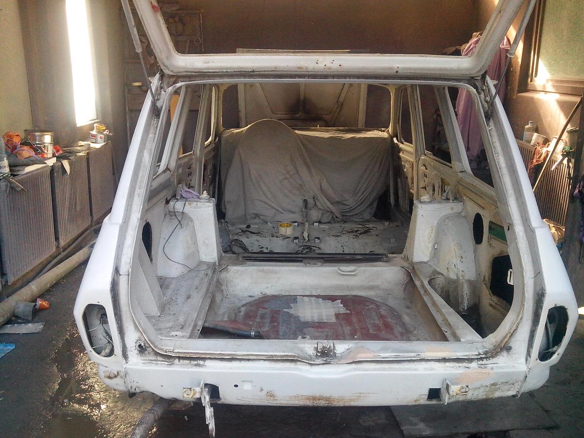

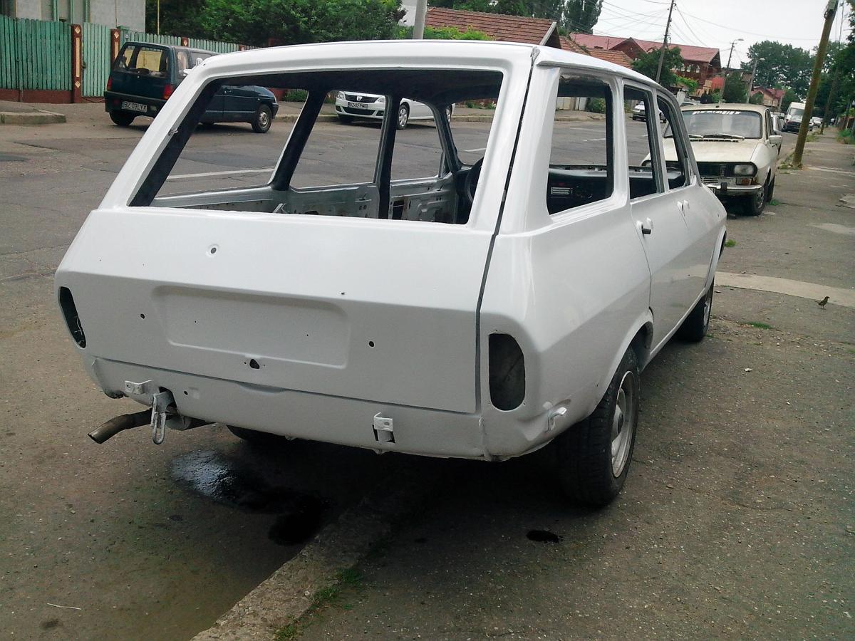

Am RE- vopsit-o....( dupa 2 zile de degresat la ea, tot mai curge ulei din praguri, usi, lonjeroane... :evil6:)
Deja i-am cumparat azi O GALEATA de vaselina...FOR LIFE!!! ;D
Edited by avx
