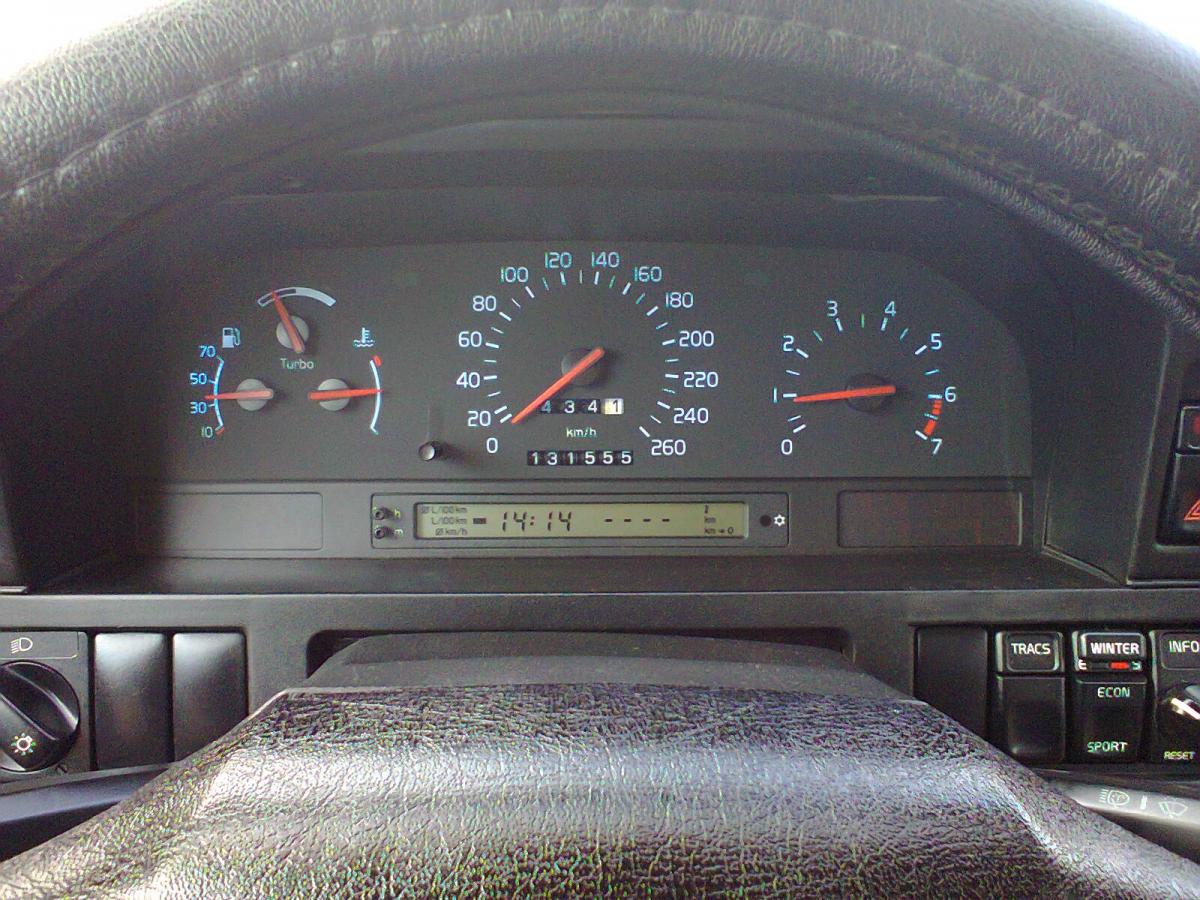

Si ce culoare se aprind ?
Alba este iluminarea de fundal .

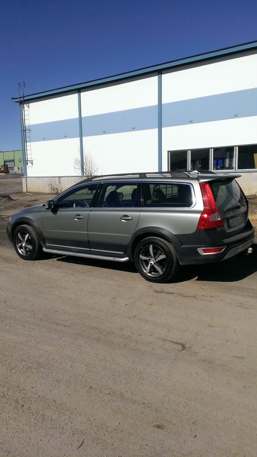

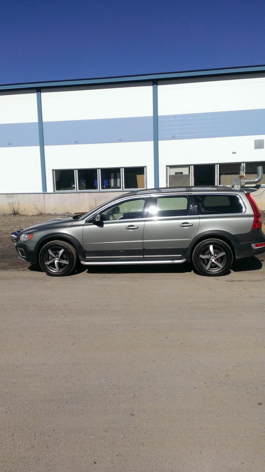

Salut!
i-am pus rotile de vara si a trecut si pe la spalatorie(n-a mai fost pe acolo din noiembrie, cred)

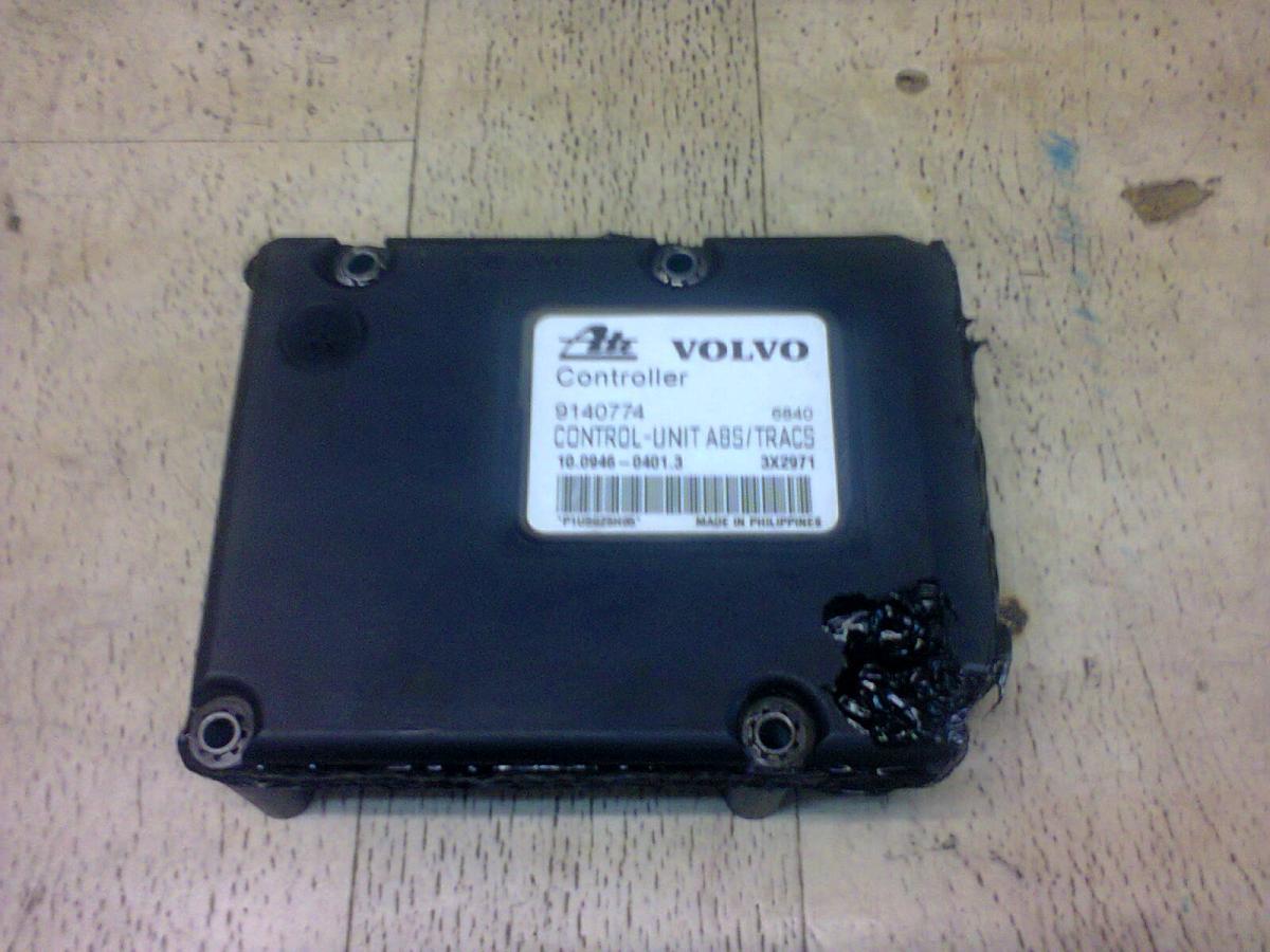

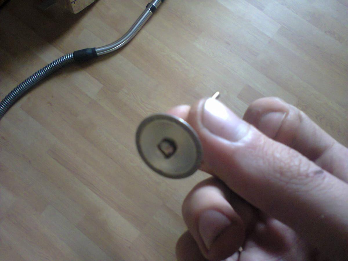

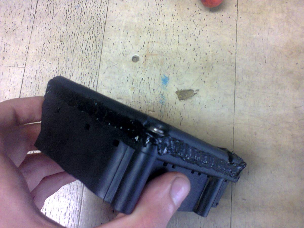

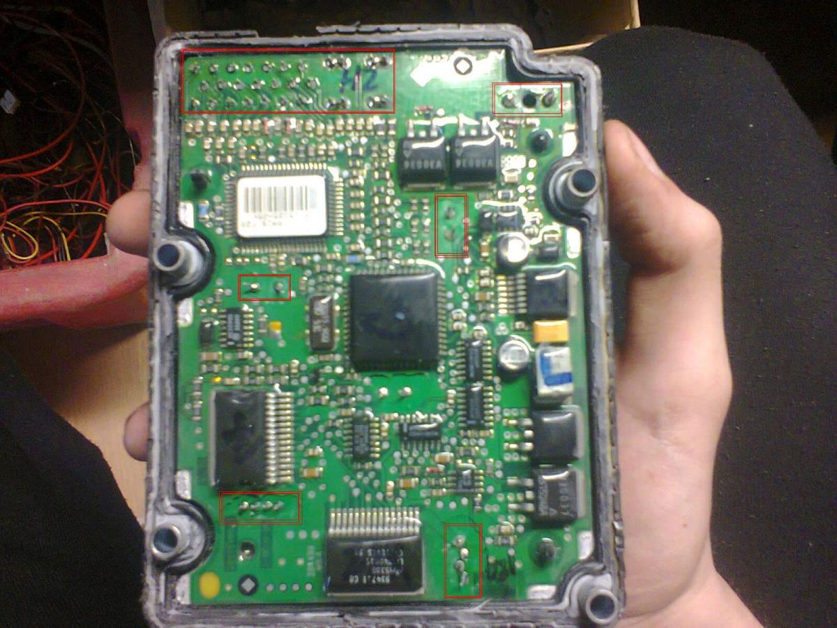

Mi-am luat in sfarsit inima in dinti si am atacat modulul de ABS-TRACS, satul fiind de martorii care stateau stingheri aprinsi la mine in ochi, non-stop aproape, in ultima vreme.
Mi-am cautat un Torx E5, am scos modulul, l-am taiat cu un biax cu freza diamantata, l-am cositorit peste tot unde se putea (sunt si cativa pini pentru unele bobinute de pe spate, vizibili pe placa).
Dupa stergerea codurilor de eroare (apar 6 tot timpul), am verificat functionarea celor doua sisteme si voila! Beculetele nu mai au curaj sa apara, decat la pornire! ;D
Resigilarea modulului am facut-o cu silicon negru pentru parbrize.

Felicitari pentru reusita !
Multumesc! Oricum si tutorialul a fost de mare ajutor!

Ai senzori de parcare pe fata?
Eu am vrut sa pun farurile suplimentare dar nu mergea din cauza senzorilor, asa zice manualul.
Frumoasa masina.
Frumoasa masina.
multumesc!
nu, nu am senzori decat pe spate. Pe fata este posibil ca senzorii sa "vada" mereu un obstacol, respectiv proiectoarele alea.

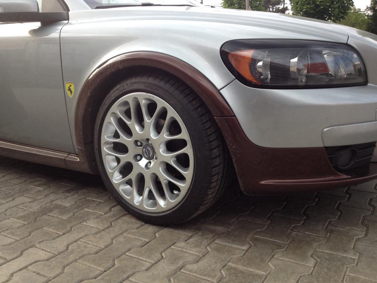

schimbat/indreptat jante aliaj 18+ cauciucuri noi de la colegul nicola.

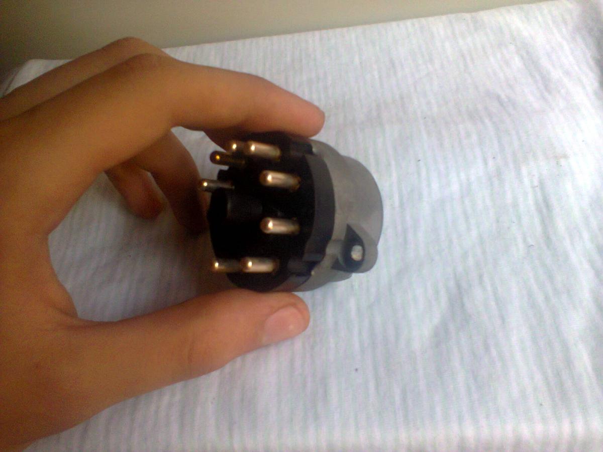

Schimbat "tumbler"-ul de la contact. Nu mai trebuie miscata cheia dupa pornire ca sa mearga accesoriile. ;D

ba da, cum sa nu
trancenergy, o sa vedem si poze :D?
ba da, cum sa nu
post-6329-0-89318500-1399073853_thumb.jp

Foarte frumoase jantele!
