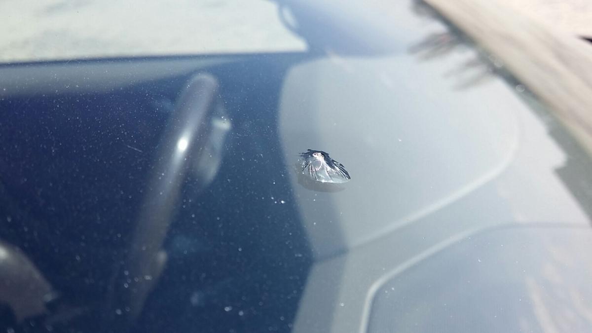

Gata , am reusit si sa o spal.
2 poze
A treia e cu " noroc " . am reusit sa incasez o pietricica !!!! :evil6:

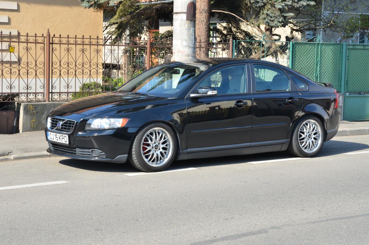

Am montat si rotile de vara Atreus cu noile anvelope Dunlop SP SPORT MAXX RT 225/40/18 92Y MFS XL V1.

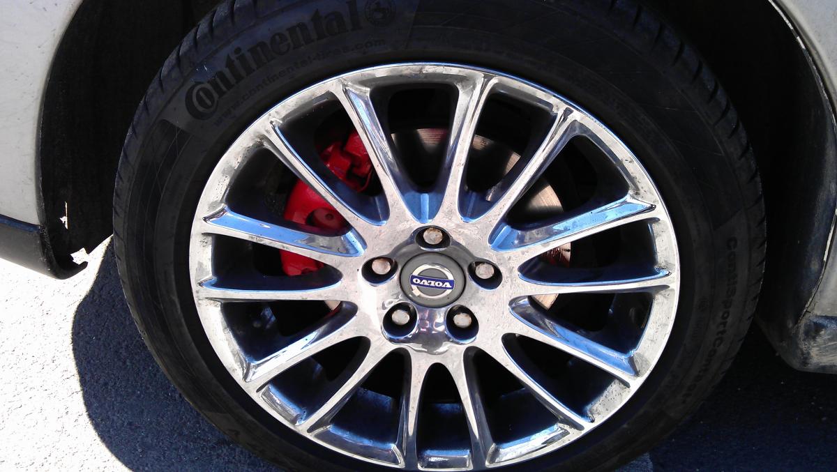

Azi m-am ocupat si eu de masina, in felul urmator:
- schimbat ansamblu amortizor (cu arc si flanse) fata stanga si dreapta. Trebuiau schimbate doar flansele, insa am luat SH la pret bun tot ansamblul
- schimbat uleiul (Ford Formula F 5w30 ACEA A5/B5) si filtru MAN
- Schimbat bieletele antiruliu spate
- Am vrut sa schimb bara stabilizatoare spate, insa nu am reusit sa o scot pe a mea (trebuia sa demontez bascule, amortizoare etc), dar oricum a mea era OK, pana la urma i-am pus suruburile la loc si am schimbat doar bieletele
- Am vrut sa pun protectia de plastic, care acopera conductele de frana, insa cea pe care am luat-o are alte sisteme de prindere. A mea a disparut de sub masina, nu stiu cand si cum. Probabil printr-o balta mare sau zapada...
- Am vopsit etrierii
- Am montat rotile de vara

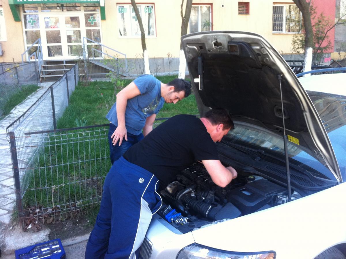

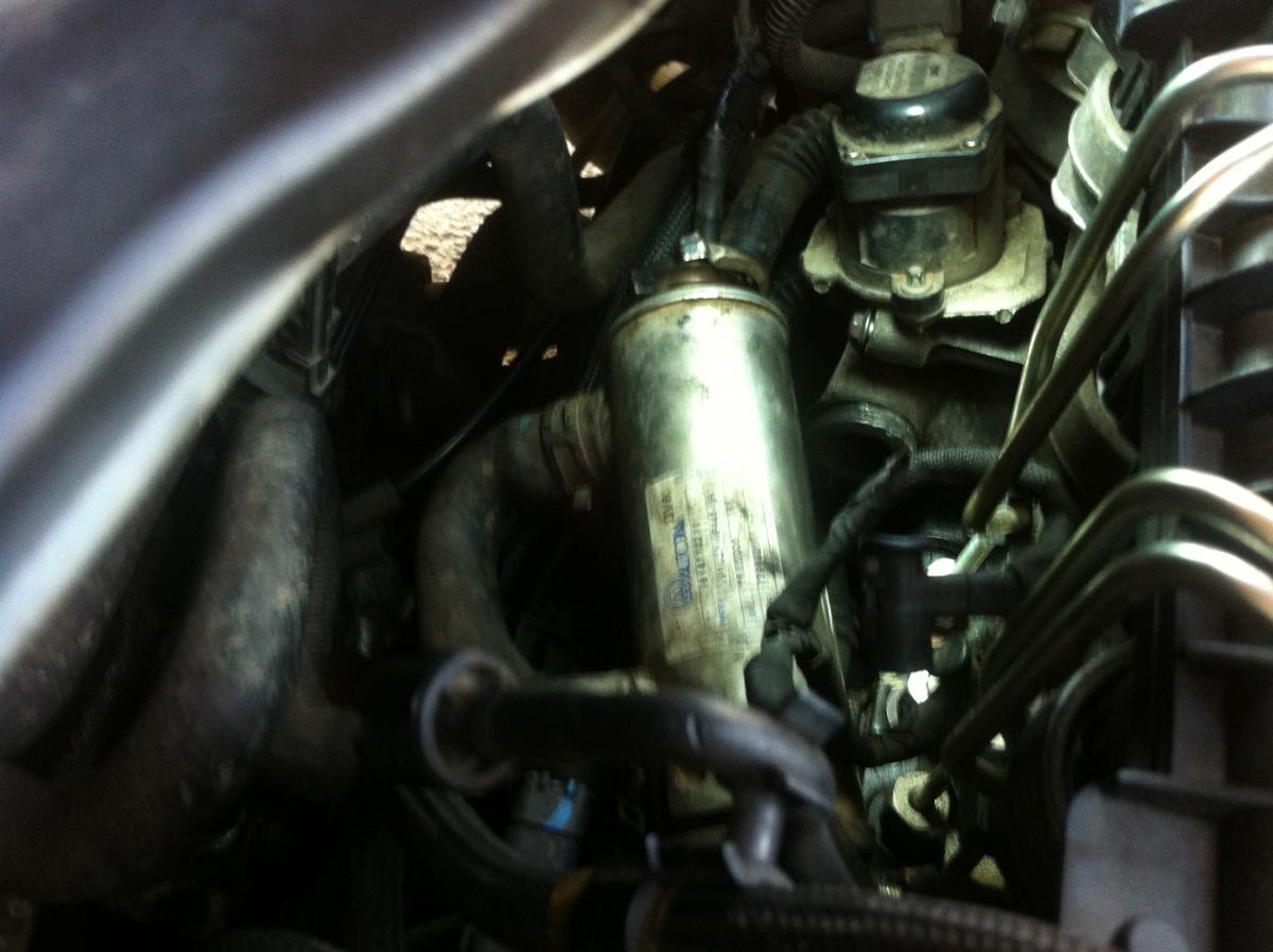

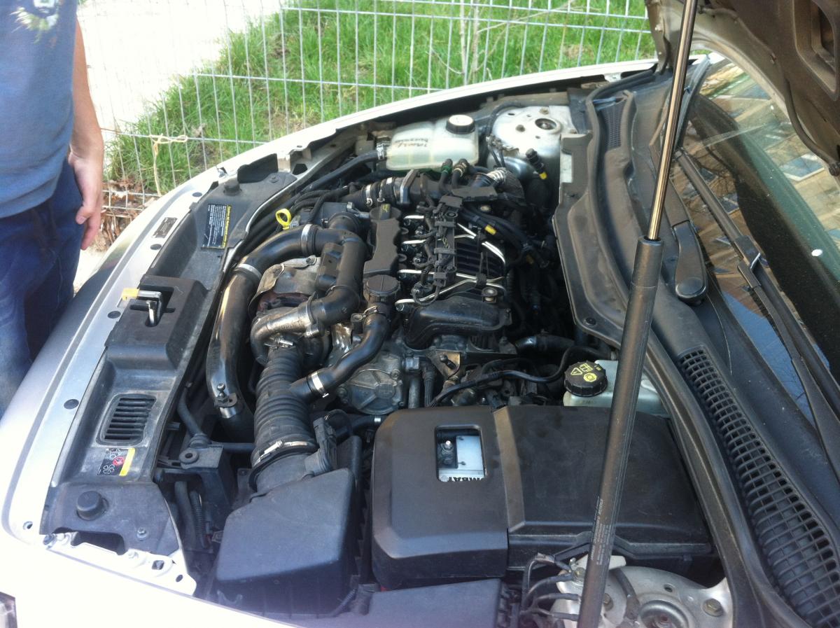

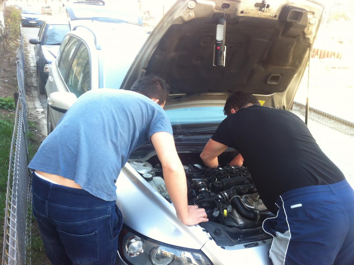

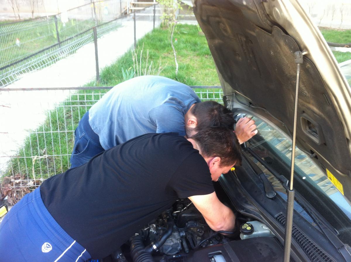

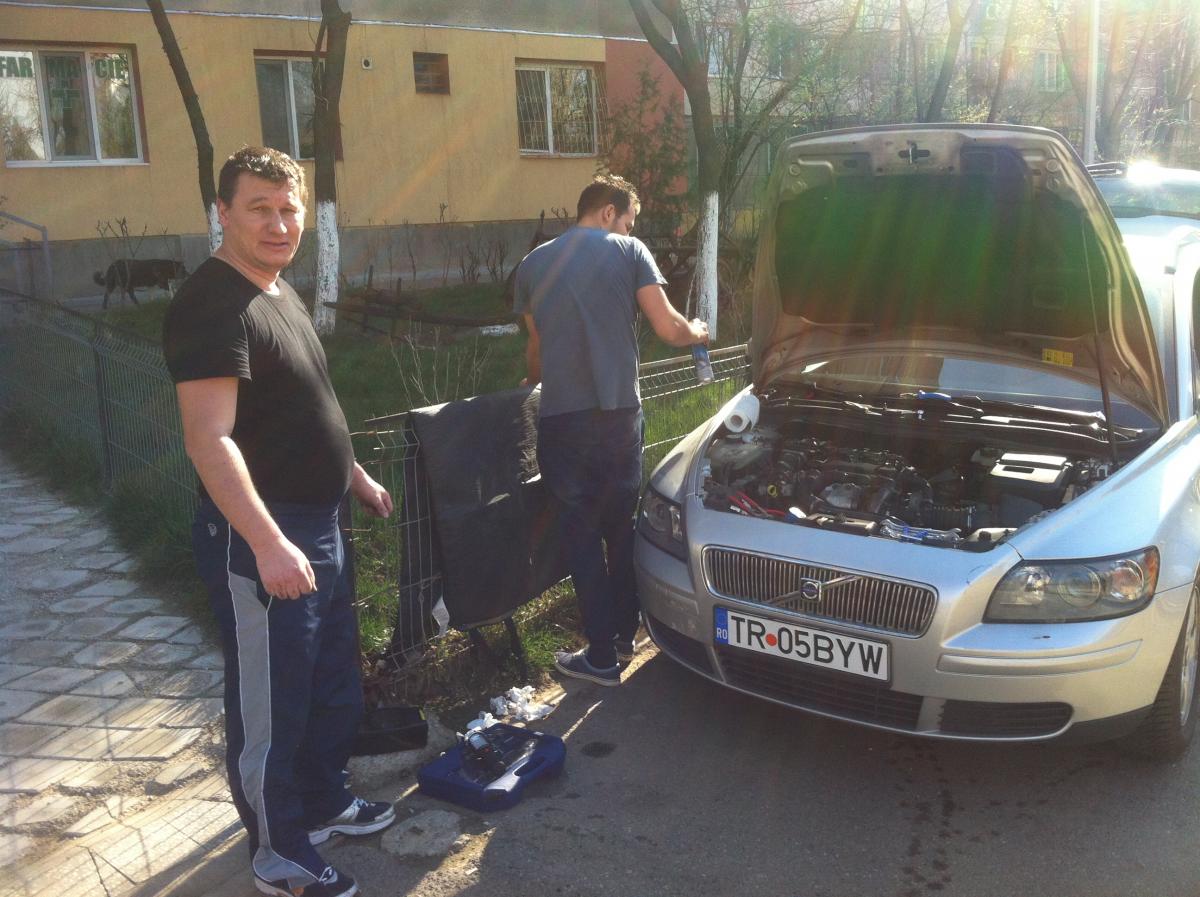

Astazi, service-ul mobil volvo :iroc: (eu si Dinoco ;D) i-a venit in ajutor lui Petre, care pierdea motorina la greu pe la conducta de tur a unui injector. Atat conducta cat si un surub de la EGR nu au fost stranse cum trebuie de mecanicii de la Primus ca urmare a unei reparatii facute la ei in service!!!
Petre, asteptam ciko-ul :occasion14: :occasion14: :occasion14: !!!
Primus Otopeni, ai luat inca o bila neagra :fart: :fart: :fart: !!!

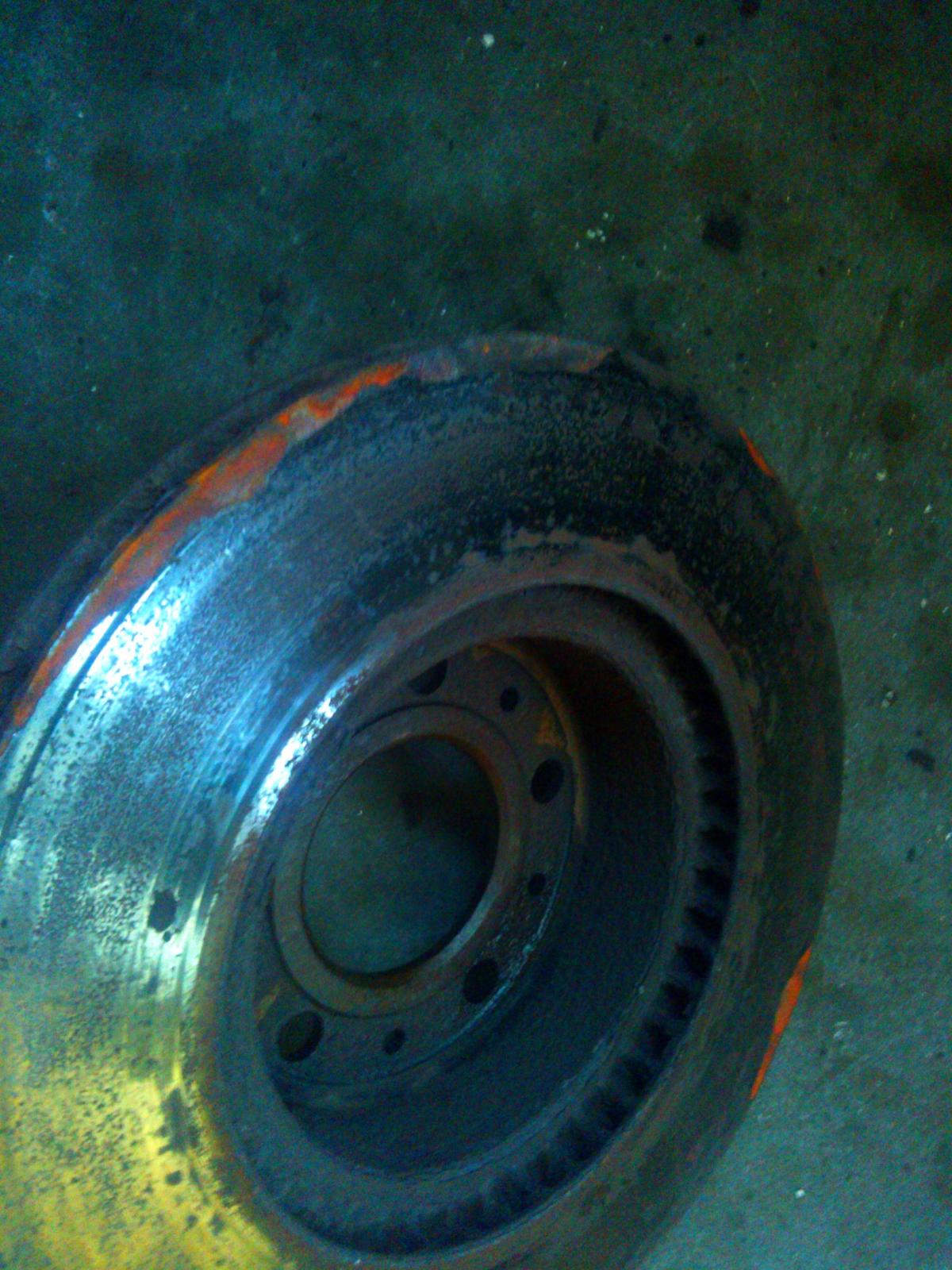

Schimbat discuri si placute fata.
Le-am luat mai scump decat daca as fi cumparat ATE de pe mister-auto.ro dar efectiv nu mi-am mai gasit cardul si am intrat in criza de timp. Macar am obtinut un discount.
Asa aratau discurile vechi:
...Placute mai erau vreo 3-4mm, cu bucati lipsa si incinerate.
Daca nu aveam bataie in volan cine stie cat mai mergeam asa, ca nu am simtit nimic nelaloc. Fara subiectivism, ca nu sunt inebunit dupa masina dar 700/900 I, a fost ultima caramida, la propriu si la figurat. Masina asta duce pe roate, lucruri greu de imaginat. Eu unul nu am mai vazut asa ceva si sper sa nu mai apuc sa vad la masinile mele.

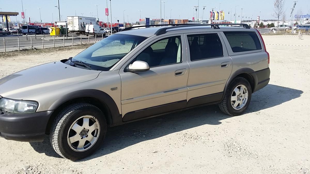

Montat azi la XC0 jantele de 17" model Tethys + 235/55 R17, arata odios dar parca sta masina mai bine pe drum iar de comoda e la fel de comoda .
Fix alea, totusi arata odios masina, il astept pe Ionel sa se trezeasca maine si poate iau de la el alt model pe 17" mai frumos .
