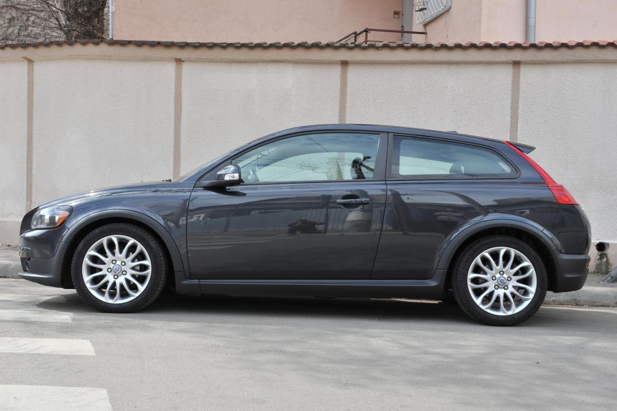

Montat rotile pe 17" la C30, alta masina acum .

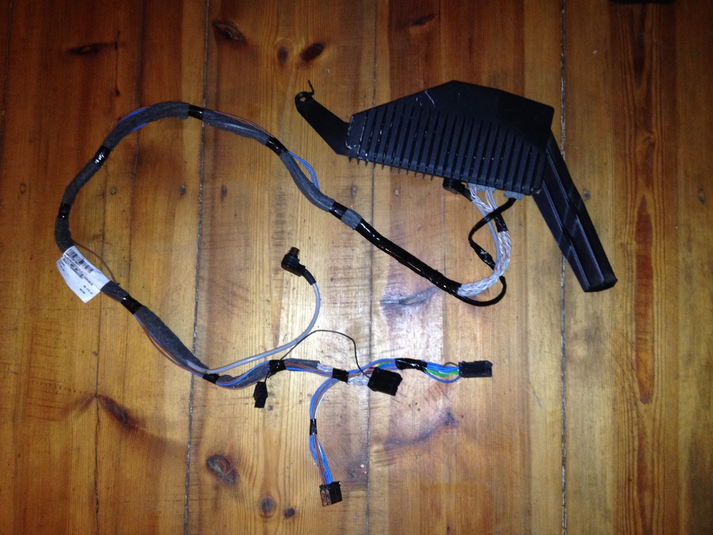

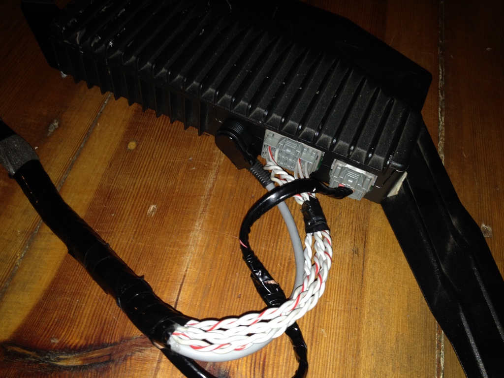

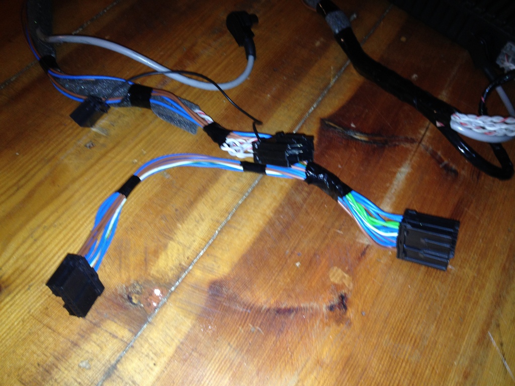

Adaptat un cablaj de la amplificatorul din V70 II (PA-200) pentru a putea fi folosit in 850 cu radiourile din seria SC.

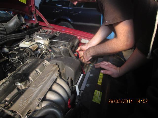

Un forumist a venit "in vizita" cu 850-ul 10V pentru o "sesiune de comunicari" :smile:

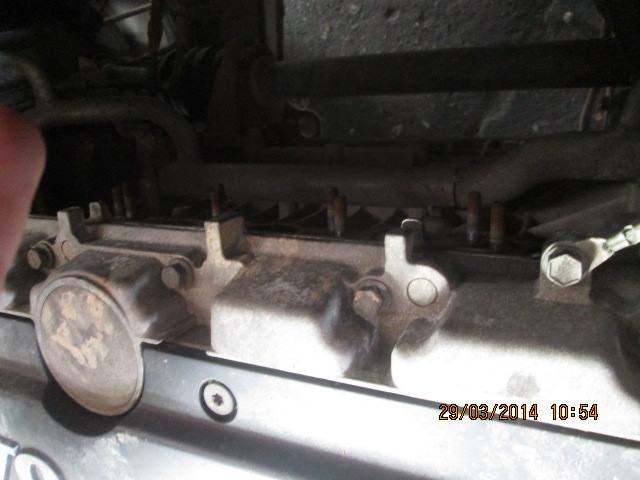

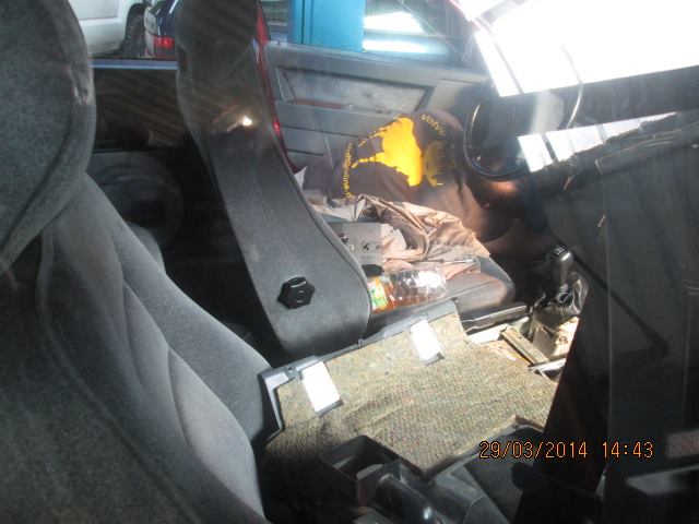

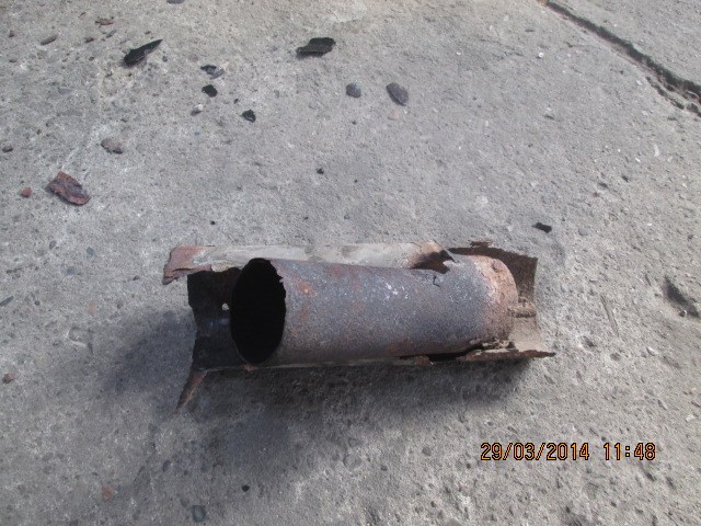

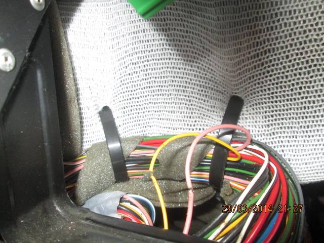

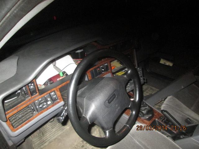

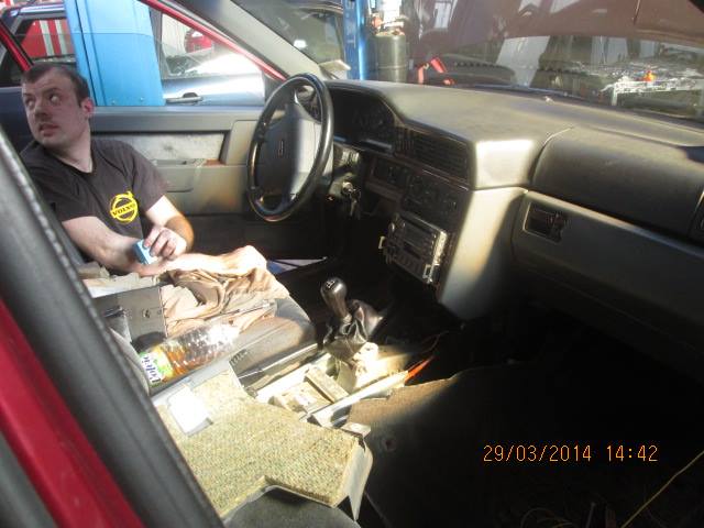

Am schimbat galeria de evacuare care era rupta, teava terminala de la toba de esapament care s-a exfoliat numai uitandu-ne la ea ;), si tot ce tine de frana pe spate mai putin etrierii (discuri, placute, mecanism frana de mana inclusiv cablurile).
Apoi am montat amplificatorul PA-200 cu cablajul modificat si "hack"-ul pentru bord cu lampile pt CRUISE si portbagaj deschis.

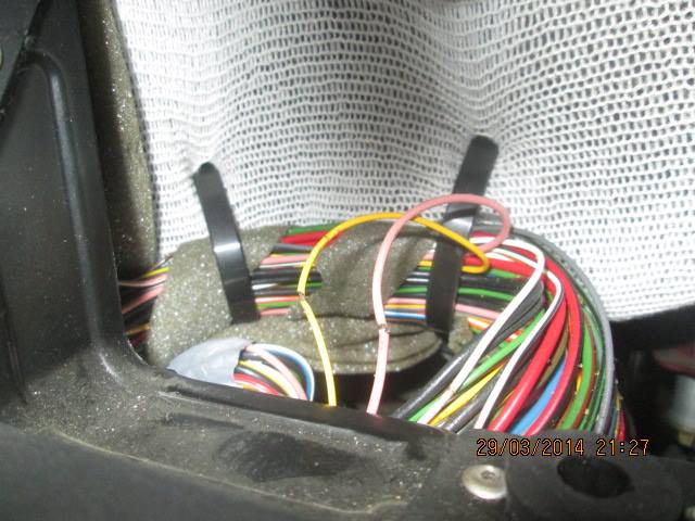

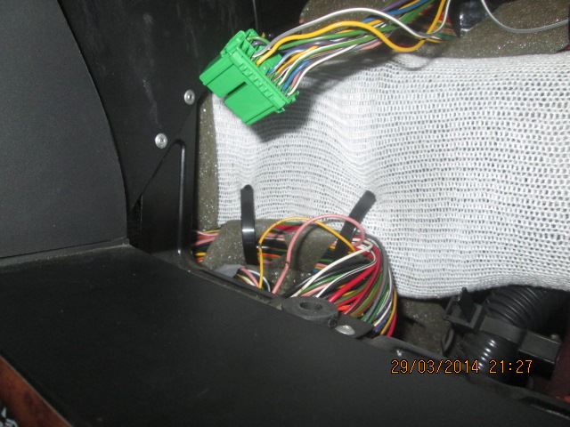

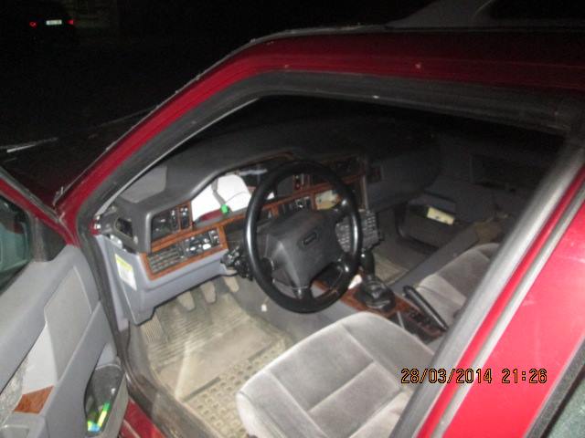

Cand am zis ca am terminat cu toata distractia a reaparul la el in bord un fenomen care i-l are sporadic de vreo 3 ani: cand tragi frana de mana moare lumina din bord.
Am studiat planurile si am vazut ca este o dioda la becul de frana de mana care daca se impusca colideaza iluminarea cu frana de mana, potentiometrul (care e ceva mai complex) detecteaza scurtul si intrerupe curentul. Am desfacut iarasi bordul, am scos dioda (care de fapt cred ca are rolul doar ca atunci cand pui contactul sa se aprinda martorul in bord, si tot nimic.
Pana la urma am inceput sa misc de cabluri si surpriza am putut sa reproduc fenomenul! Erau sectionate usor cablul de la iluminare si cel de la frana de mana care sunt sub bord si faceau ocazional scurt. Am izolat firele si totul e ok

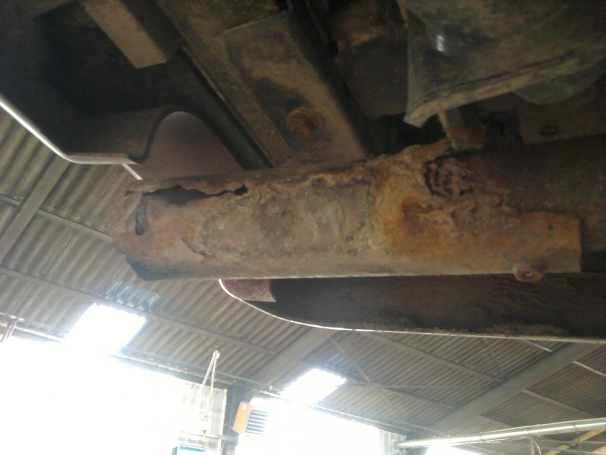

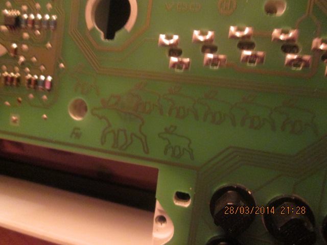

nu cred, sunt asa elani pe placa aia ? :))) s-or fi distrat injinerii' :D
