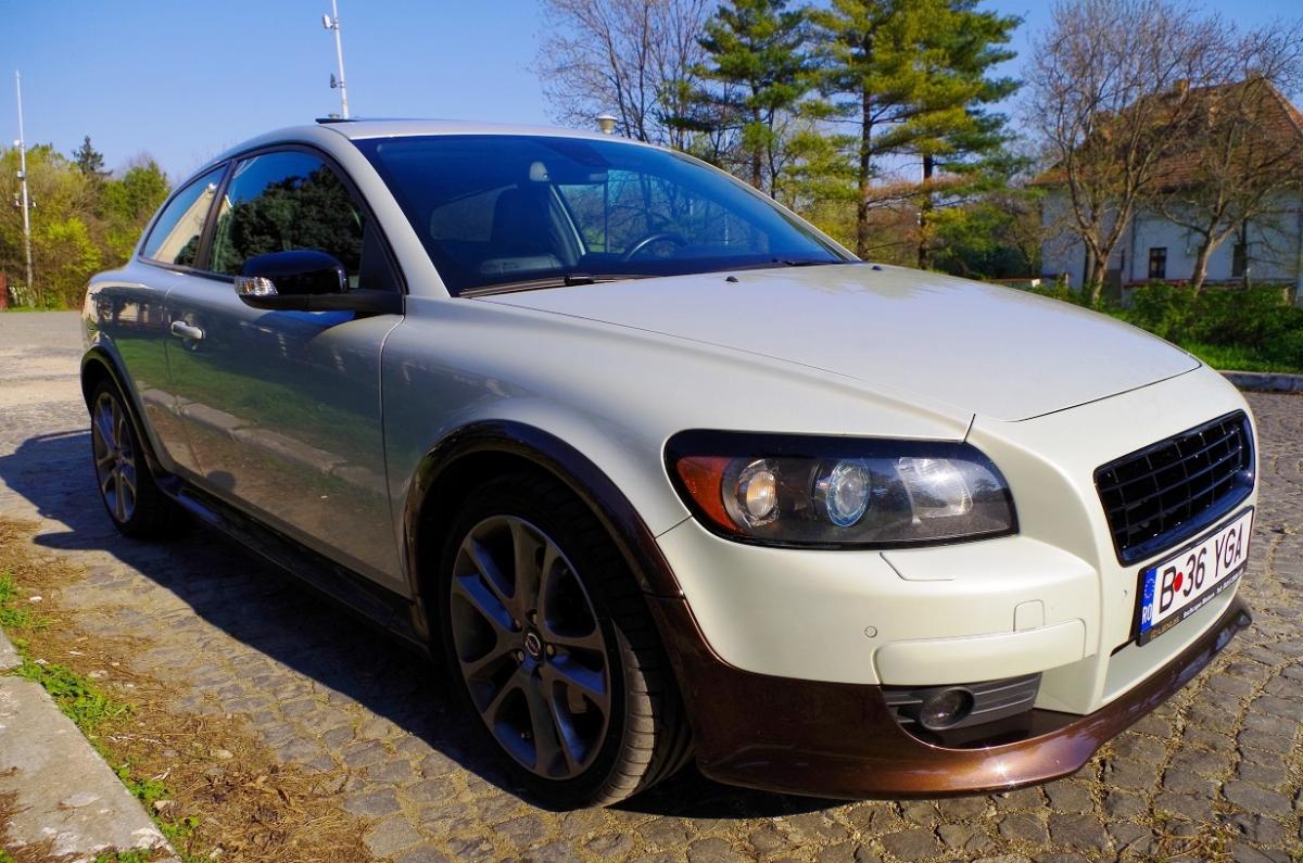

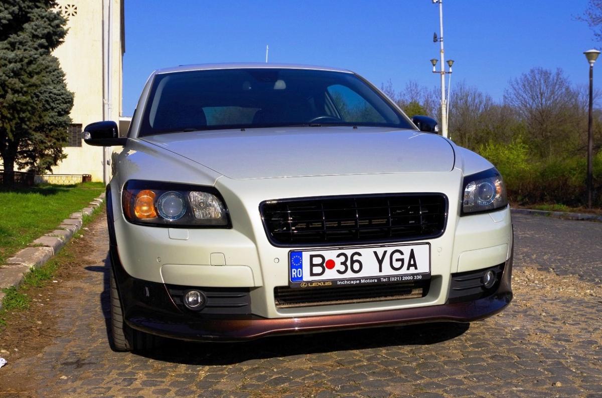

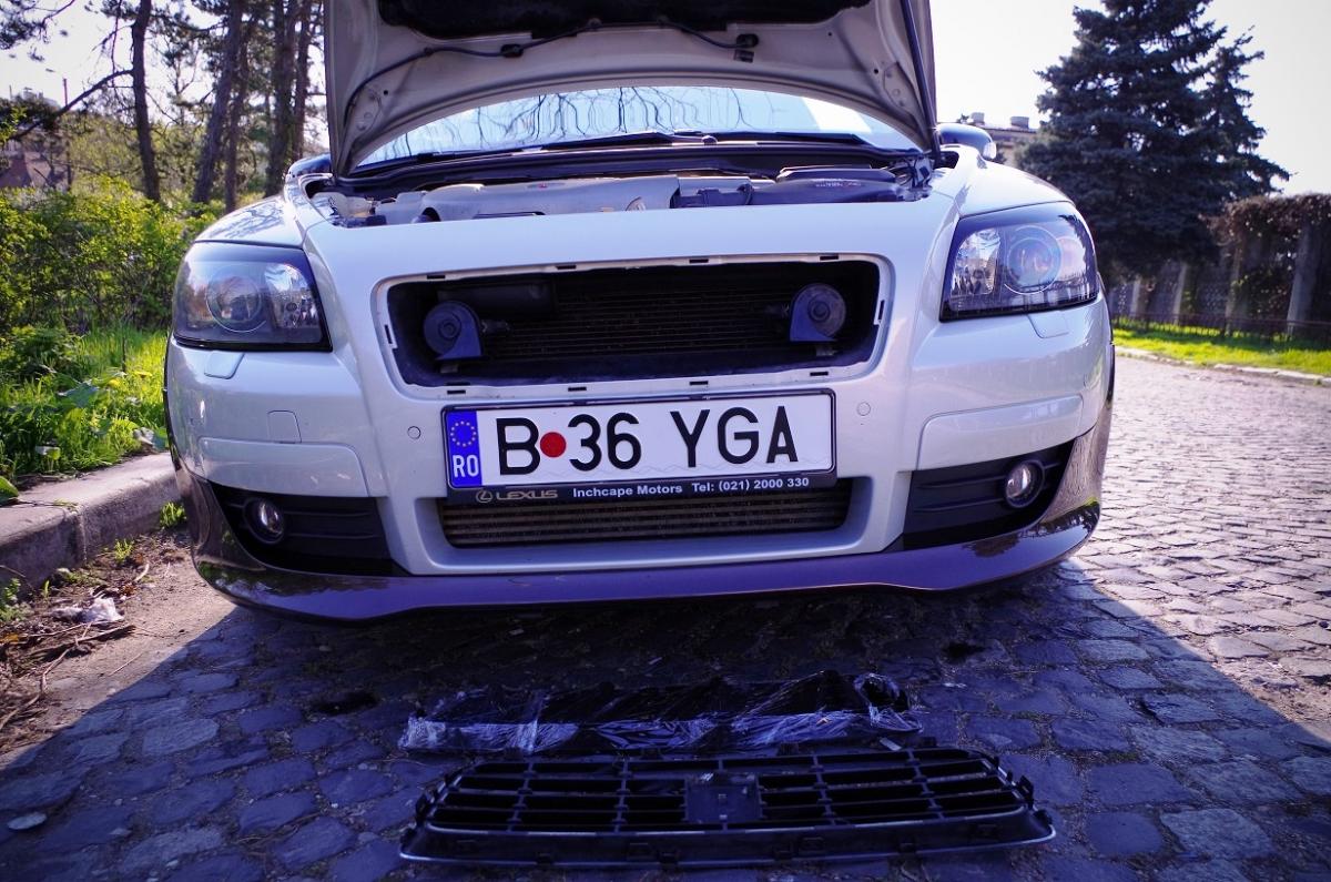

Eu am trecut la modul de vara, adica grila "sport" si oglinzi negre (vopsite la Claudiu);

@ victor incepe sa imi para rau ca nam cumparat un c30 :crybaby:
la cat de bine arata al tau
La cati bani se investeste in masina normal ca arata bine!!!
Orice masina poate arata bine,atat timp cat o tii on brate :D.

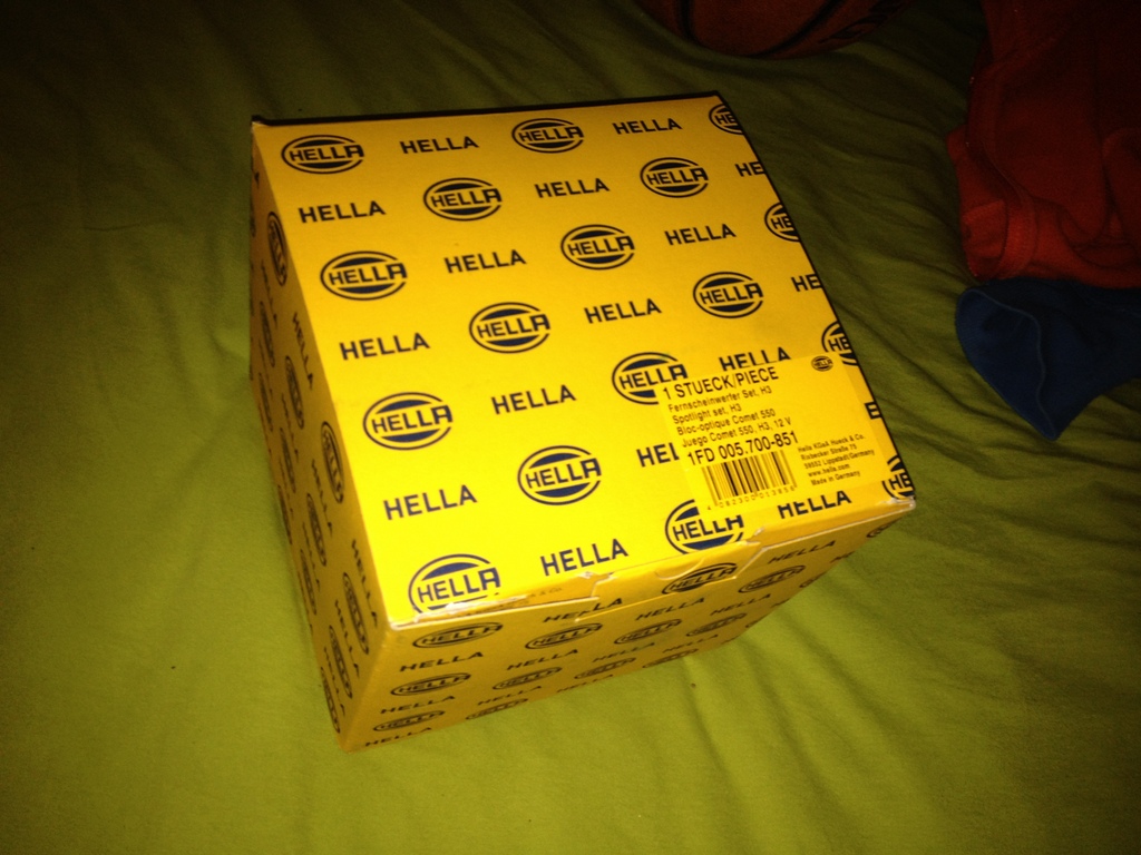

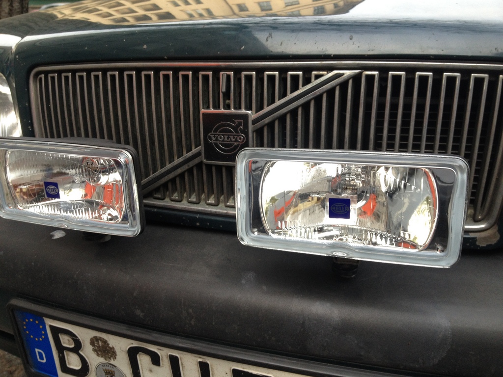

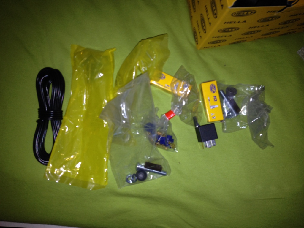

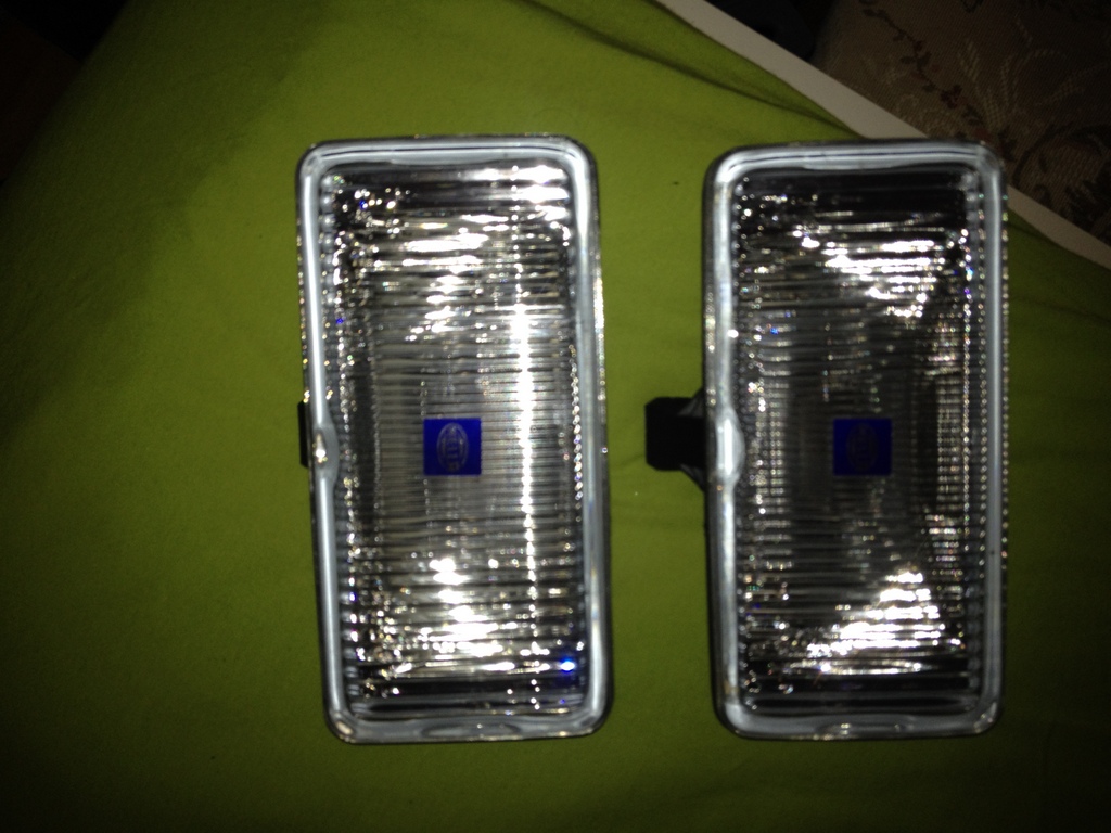

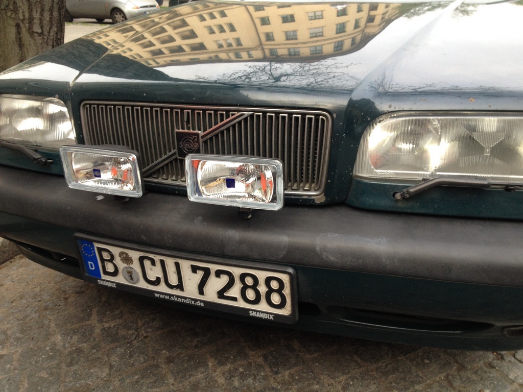

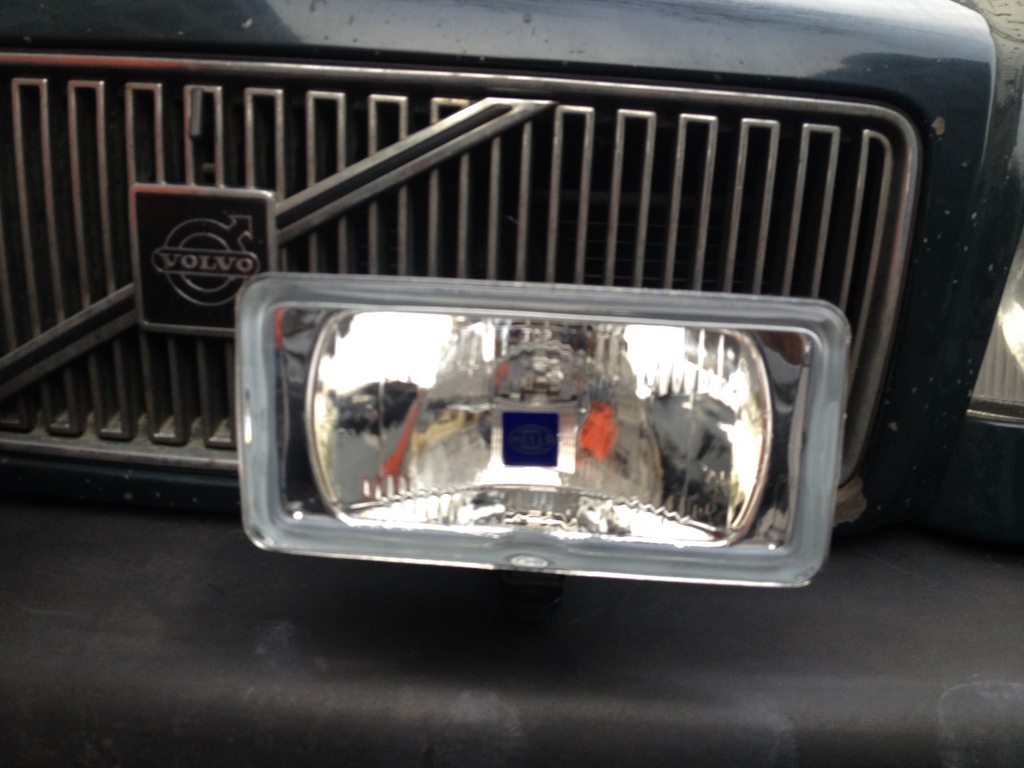

Am schimbat proiectoarele suplimentare. Cand le-am cumparat anul trecut nu am fost atent si nu am realizat ca exista 2 versiuni : cel de ceata si cel de faza lunga. Murphy conform am cumparat pe cele de ceata. Ieri au ajuns proiectoarele de faza lunga si le-am schimbat. Pe cele "vechi" le-am vandut pe eBay in mai putin de 1 ora :smile:

Cum adica proiectoare de faza lunga? Nu cred ca am mai intalnit termenul asta
Nu stiu cum sa le spun altfel...aici asa se cheama... Proiectoarele Hella Comet 550 exista in 2 variante (reflectorul si sticla difera restul sunt identice). Unul este far de ceata celalalt far de faza lunga. Ieri am schimbat doar sticla din fata restul carcasei a ramas montata.
In poza 5 se vad cele "vechi"
Edited by Cristian Scutaru

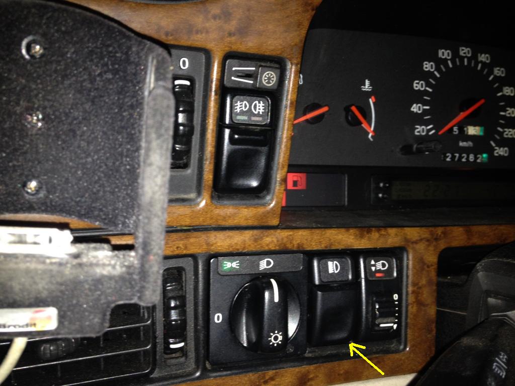

Se "alimenteaza" de la faza lunga si functioneaza odata cu ea, sau functioneaza ca si proiectoare de ceata?
Pot fi activate cu un buton in bord cand e pusa faza lunga. Asta e varianta "legala". Evident ca pot fi cuplate cum vrei ;). La mine sunt "legal", la prietenul cu T5 le poate cupla din moment ce are contactul motor pus.

Deci sunt un "supliment" pentru faza lunga si se foloseste in mod normal odata cu faza lunga
Diferenta este considerabila: un proiector de ceata are un fascicul in forma de linie orizontala, cel de "lunga" are fascicul in forma de cerc plin.
Stiu si eu care este diferenta intre ele, insa intrebam cum sunt legate, daca au buton separat
Nu am fost atent, raspunsul l-ai primit.
