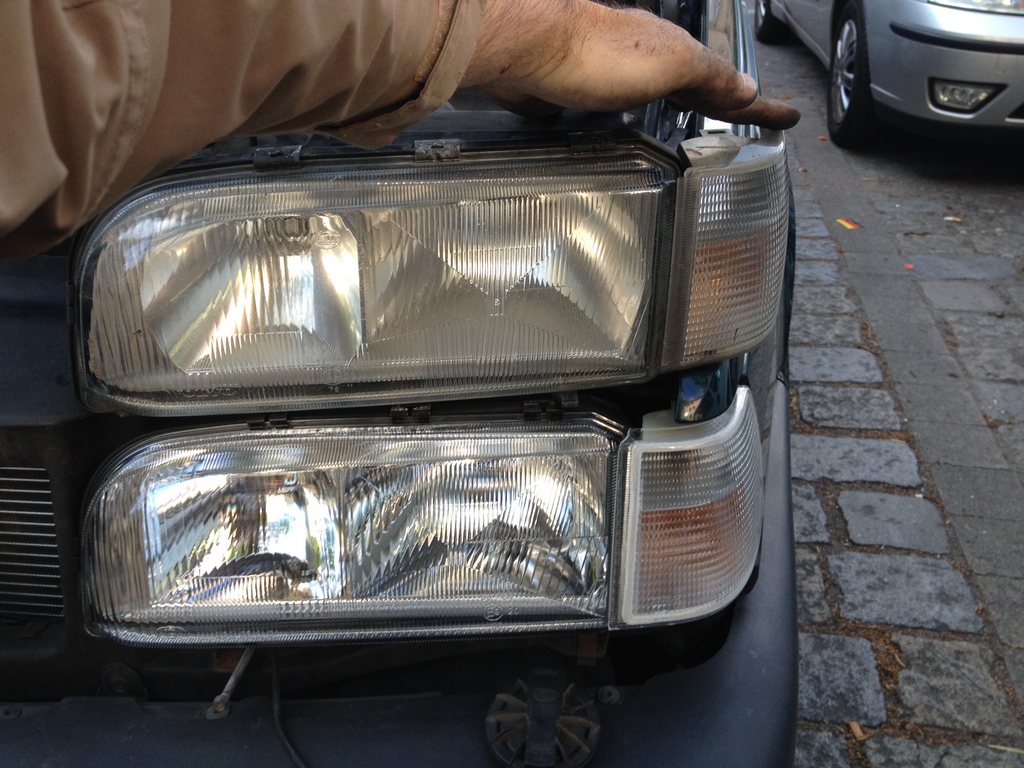

Azi am schimbat capacele de la faruri cu unele OEM. Cand am cumparat farurile, le-am luat fara capacele din spate, iar de la cele vechi nu s-au potrivit si am facut eu niste improvizatii, acum sunt ok. Zilele trecute am schimbat pompa de servo directie si cred ca maine urmeaza pompa de servo frana

Azi voi prelua si farurile noi de la posta si le voi monta cand voi merge in service pentru ca trebuie sa le si reglez...

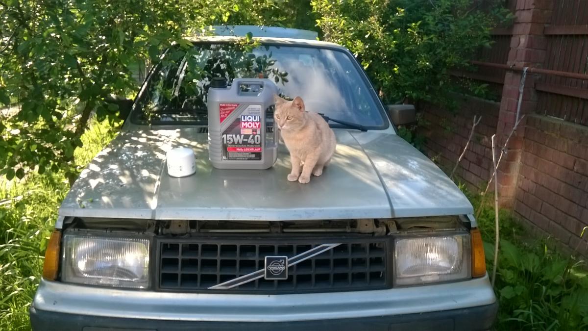

Ieri am schimbat uleiul utilajului,am trecut pe Liqui Moly mos2 plus filtru Mann. In poza apare ajutorul de incredere, frate'su bantuia prin portbagaj

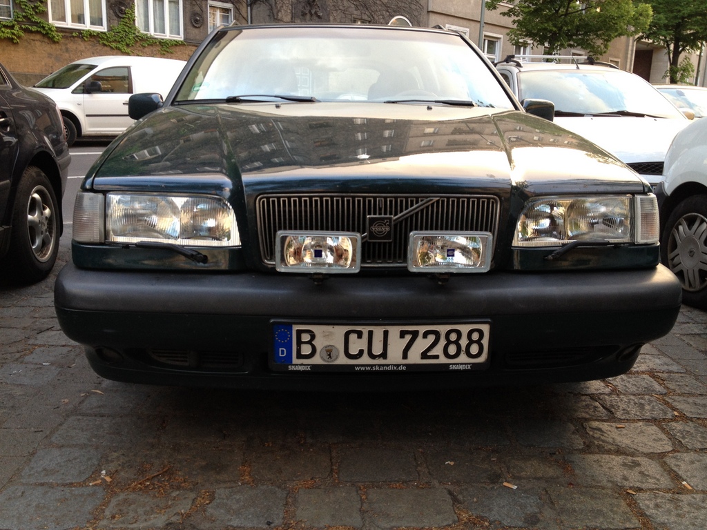

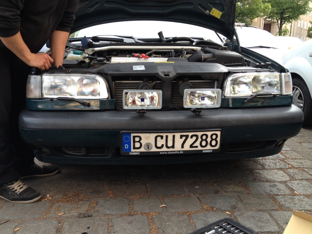

Azi am montat farurile noi si am terminat de montat instalatia de A/C (senzorul de presiune inalta) si cuplat filtrul la conducte, ceea ce nu reusisem in Polonia in weekend. La senzorul de presiune cablul care vine montat pe el avea toti cei 4 pini terminati (a stat neconectat 20 de ani masina neavind instalatie de A/C originala). Am scos unul cate unul si am crimpat (nu se cheama asertizare in romana??) conectori noi (AMP JPT).
