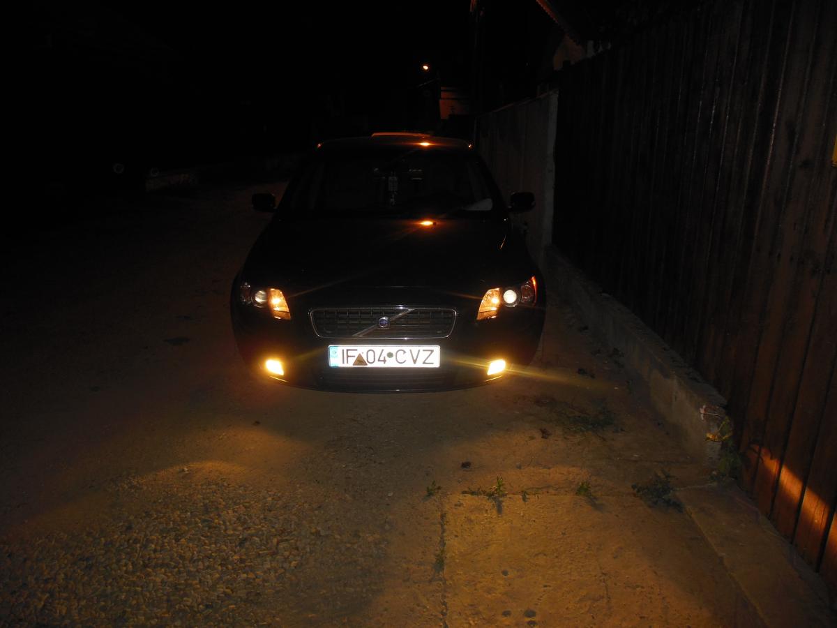

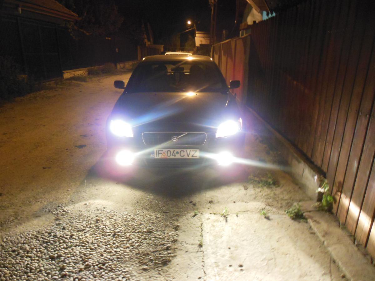

Gata si cu proiectoarele, am pus soft :) ... trebuie sa le reglez, unul bate in "camp"!
6 people like this
super tare !
....dar cu faza scurta aprinsa nu se mai vad galbene becurile. Lasa ca vedem pe viu, vineri.
Acum...parte de ceata sa ai!!!
Se vad galbene, dar poza a 2 a a fost facuta cu blitz :)
Gata si cu proiectoarele, am pus soft :smile: ... trebuie sa le reglez, unul bate in "camp"!
Pai in Pipera orice bate...in camp :) Ia sa vezi cand mergi prin oras, tot asa e :P ?
Adica ce vrei sa spui beiii asta? Ca stau la tara? Invidiosi bucurestenii astia ... ???:P
