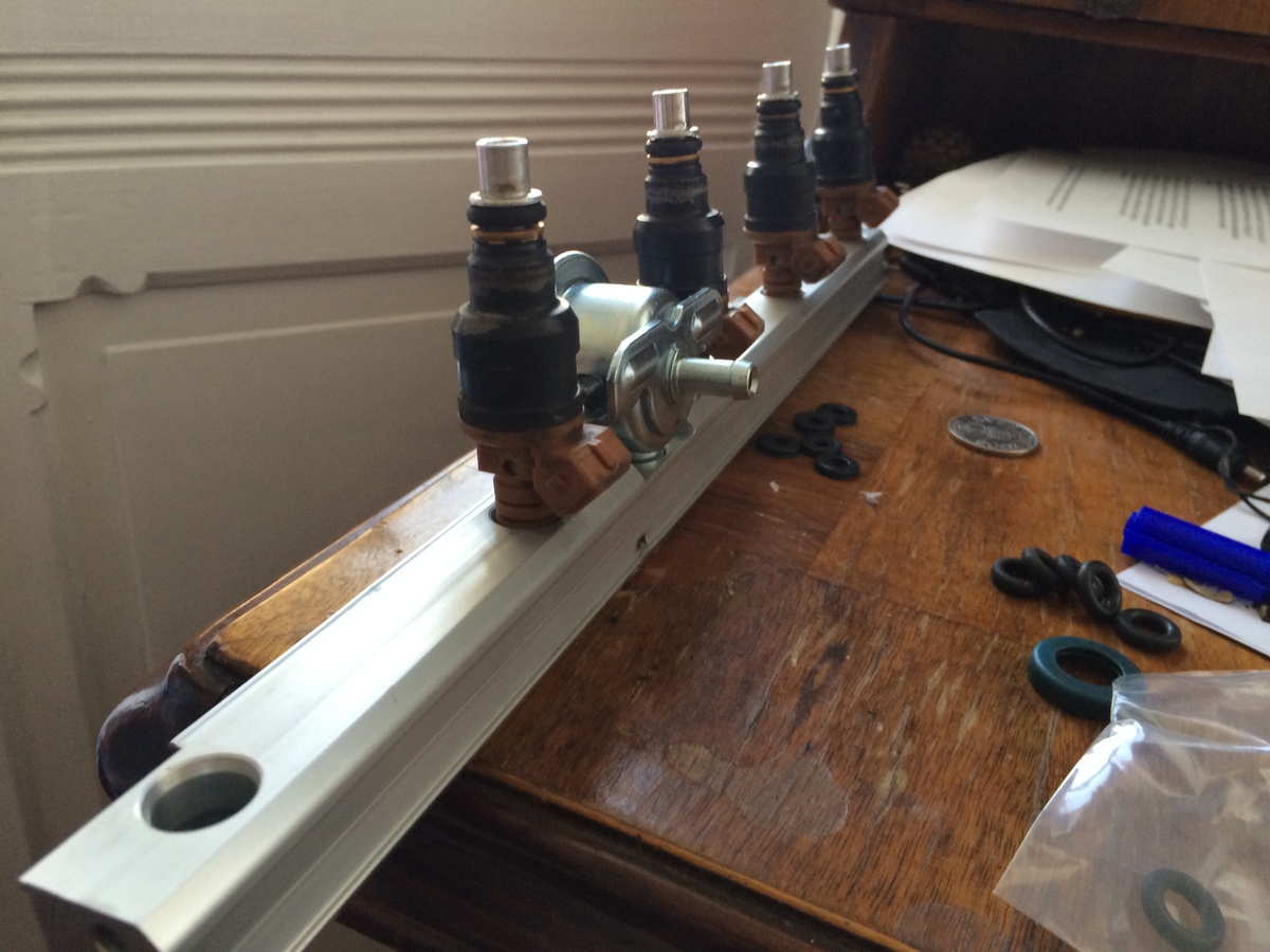

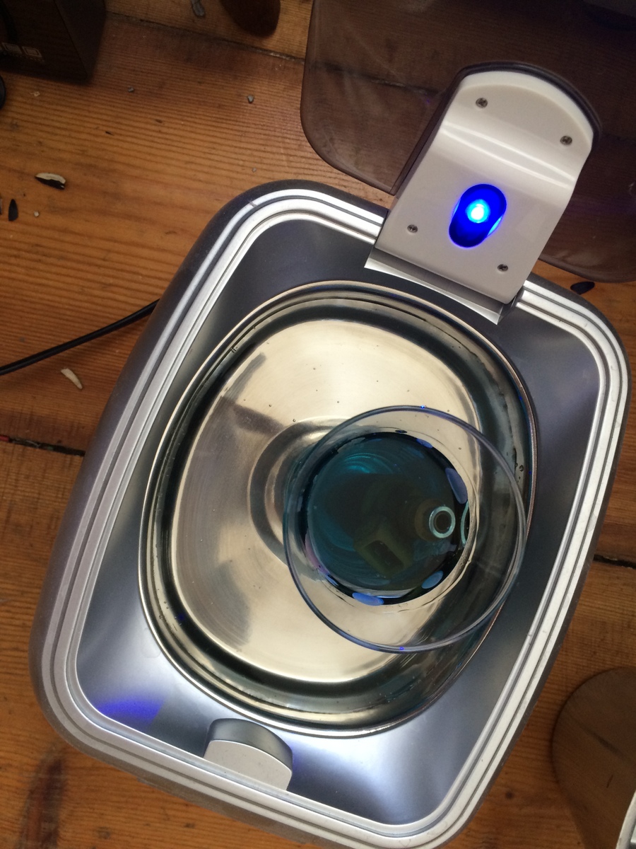

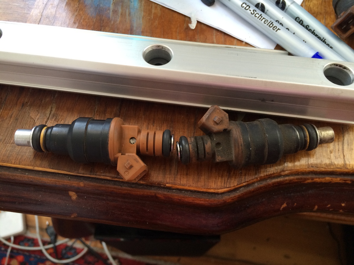

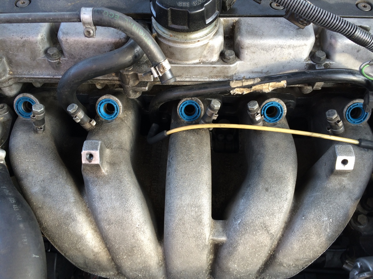

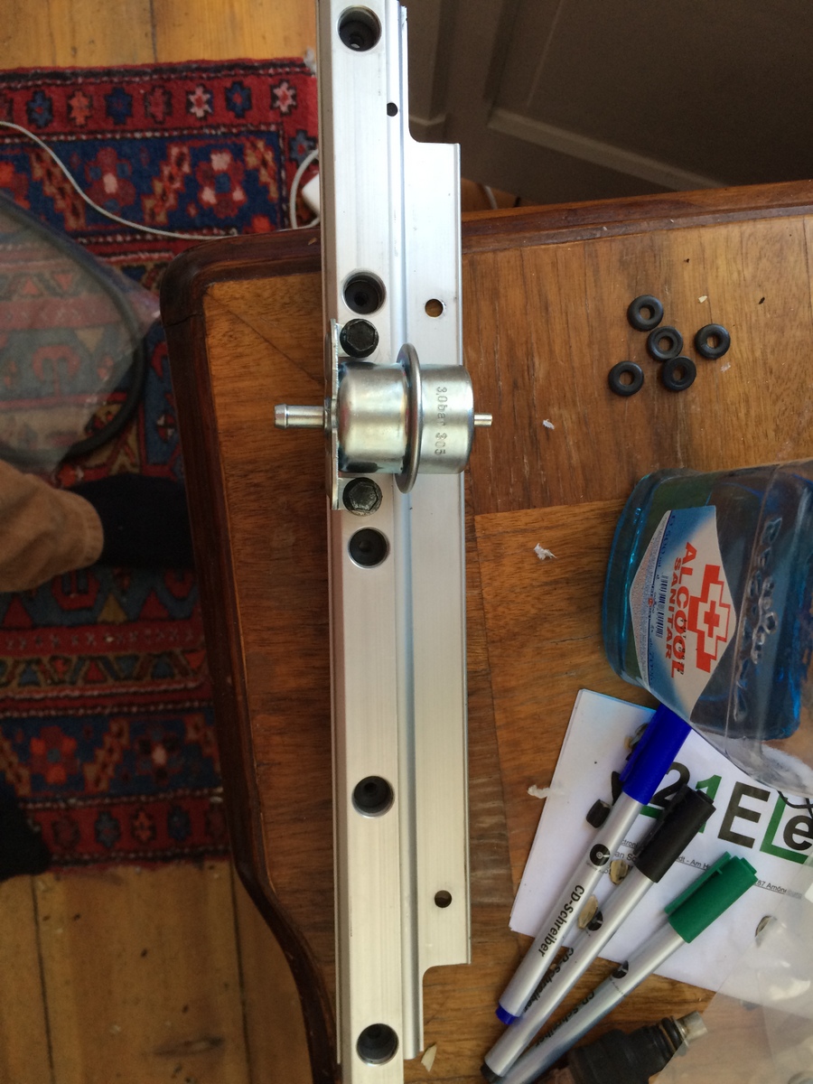

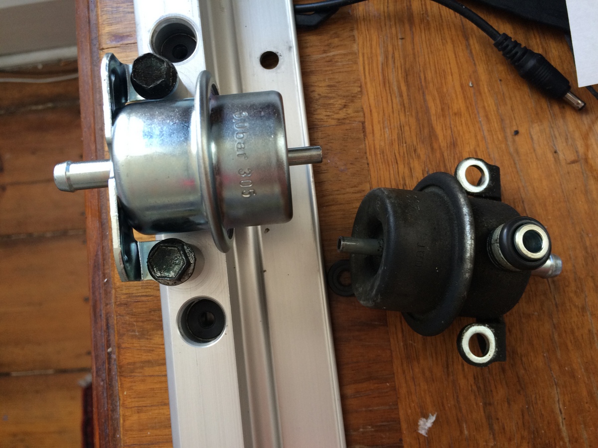

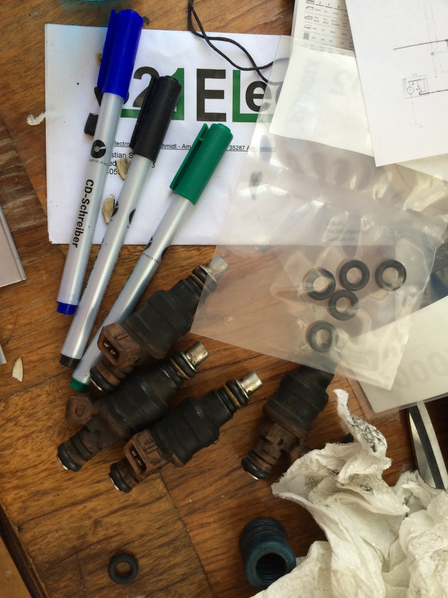

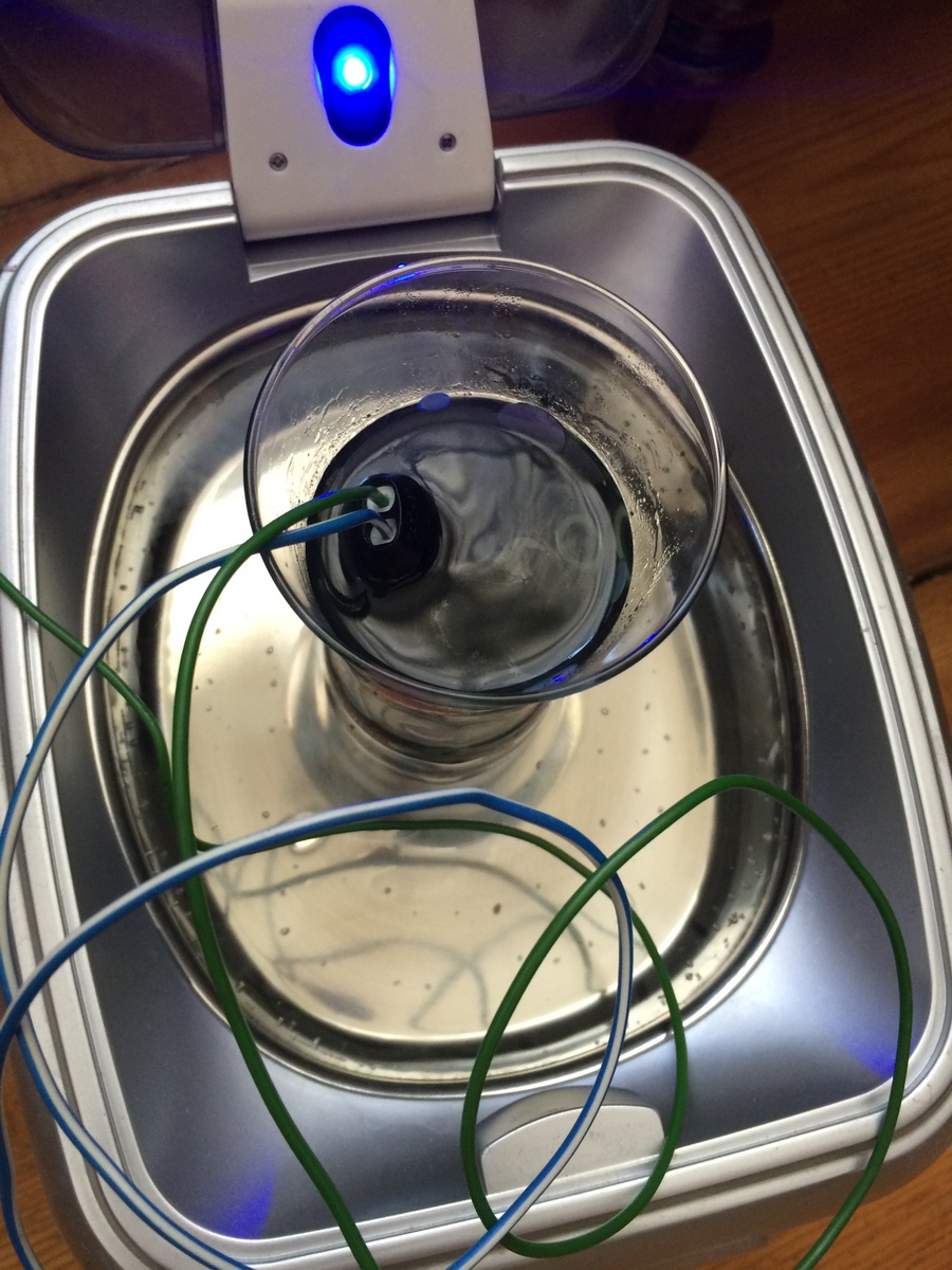

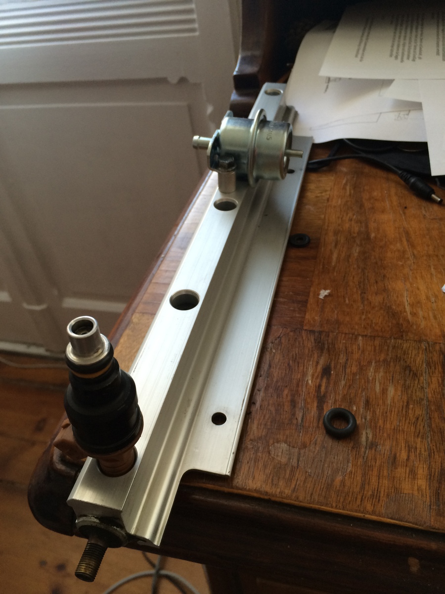

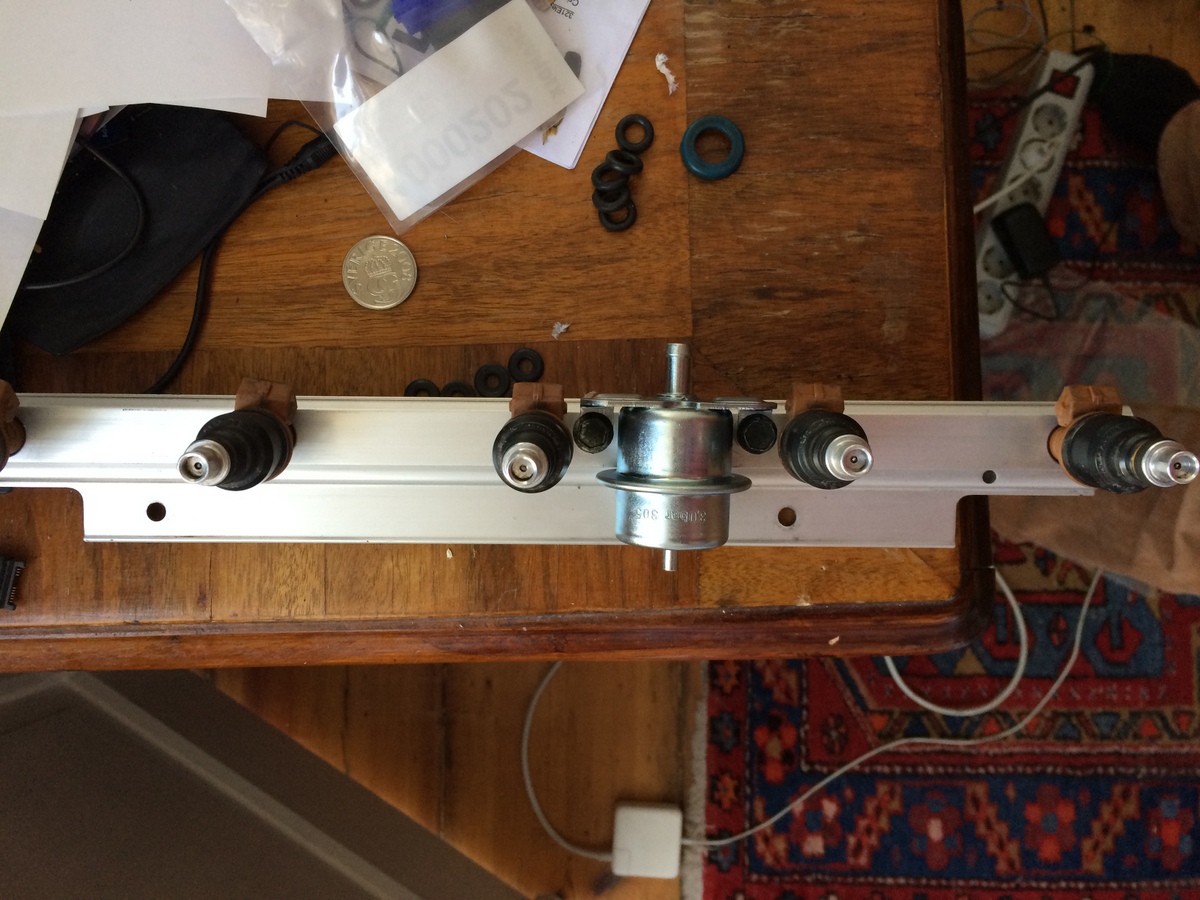

Azi am dat jos rampa de la injectie si am curatat-o, am schimbat regulatorul de presiune tot cu unul original Bosch si am inlocuit garniturile de la injectoare. Injectoarele le-am curatat in alcool sanitar intr-o baie cu ultrasunete si le-am si activat de mai multe ori. Am mai schimbat si supapa de la brake booster ca mie peste noapte cumva pierde vacuumul si e f tare pedala. Daca nu ajuta trebuie sa schimba brake boosterul :(
