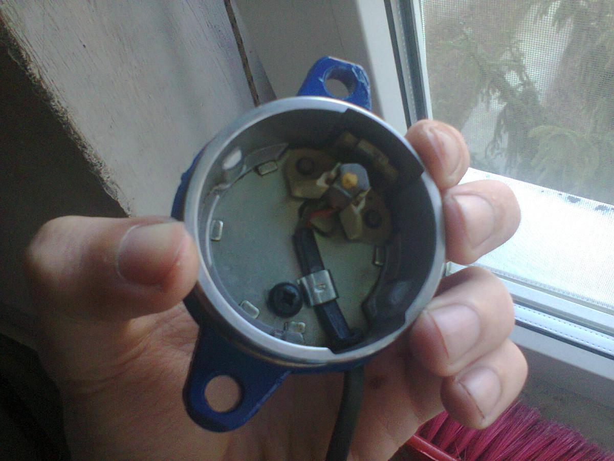

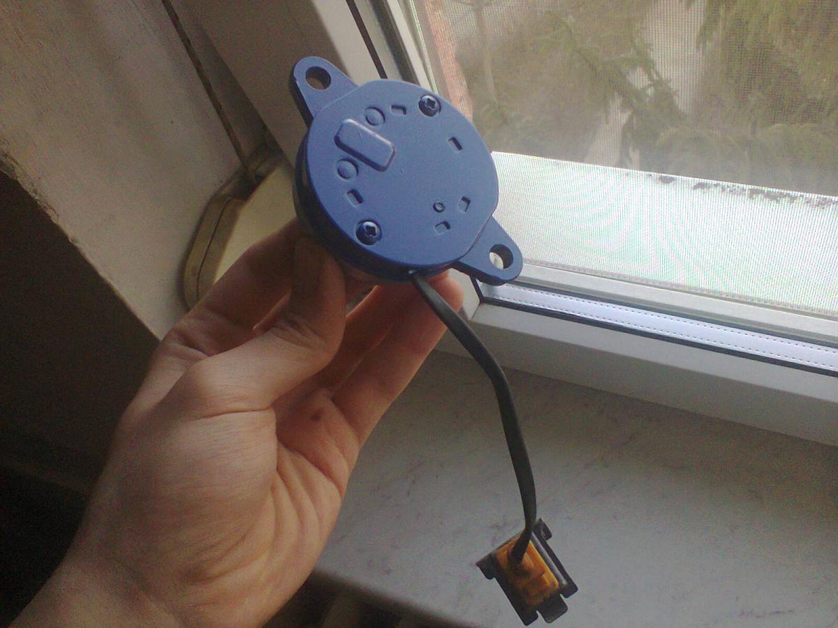

Cand omul nu are ce face , isi gaseste. Impreuna cu AndreiBecleaniachis am schimbat la al meu V40 vechea grila cu una de facelift , ne-am chinuit vreo ora sa scoatem o amarata de nuca ( bineinteles ca nu am reusit :slap: ) si am incercat sa gasim problema stergatorului pe spate care se incapataneaza sa mearga. Pe direct o ia , insa pe masina nu. Sigurante ok. Am masurat si se pare ca atunci cand il actionez ii vine doar un impuls de 3-4 secund apoi cade. Daca ma poate ajuta cineva cu un sfat pentru nuca , ii raman recunoscator!

Problema stergatorului din spate este din CEM unde trebuie sa identifici releul responsabil de stergatorul din spate.
Cost releu la un magazin de specialitate ,aprozimativ 5 lei iar inlocuirea lui 10 lei.Mie mi-a fost cerut pe un CEM de V40 250 euro.
El se aude cum cupleaza , dar nu functioneaza , cem-ul se poate demonta bucati ?
Da se poate desface iar inauntru sunt vreo 6 relee.Trebuiesc verificate cred releul 4 sau 5 nu mai stiu exact.
