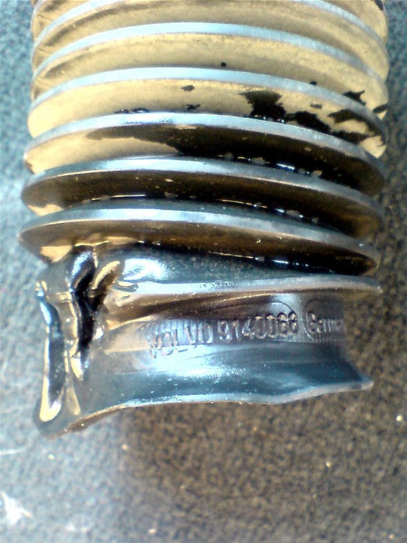

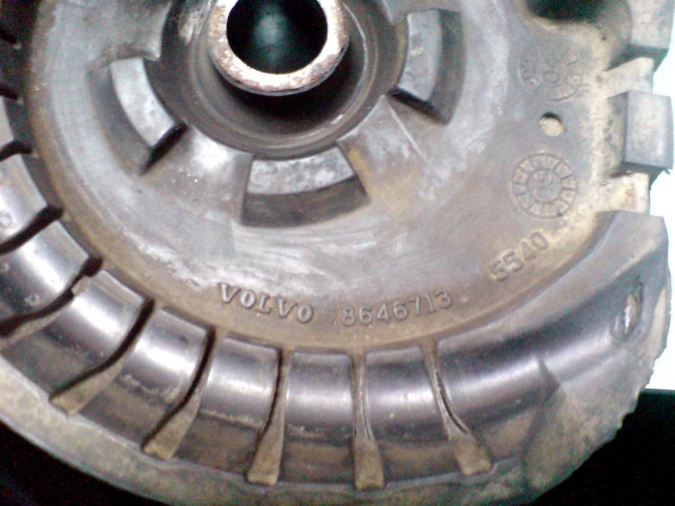

Săptămâna trecută, am înlocuit flanşele arcurilor faţă, am înlocuit garniturile din cauciuc ale arcurilor şi am montat protecţiile suplimentare. De asemenea, am înlocuit şi burdufurile amortizoarelor. Profit de ocazie pentru a contrarecomanda burdufurile Monroe, care nu potrivesc bine (sunt diferite de cele originale, deşi la căutare după PN sunt echivalente).
Piesele pe care le-am dat jos au fost originale, evident, în ciuda tuturor cârcotelilor.
Sunetul enervant, arhicunoscut, prezent doar la rece, datorat crăpăturilor din flanşele arcurilor a dispărut complet, după cum şi era de aşteptat. Să vedem cât de repede revine. ;D
Preţuri, aici.
Eu la flansele astea m-am referit cand ti-am spus de flanse amortizor.
La voi e diferit fata de la a mea, care are o singura piesa in capatul arcului/amortizorului, cam asa.
Oricum, parca nu arata prea rau. Ale mele chiar sunt distruse.
Cea din poză e cea "bună", de pe stânga, pe care iniţial mă gândeam să nici n-o arunc. Oricum, dacă te uiţi atent, se vede o crăpătură circulară în jurul orificiului central. Cea de pe dreapta avea o crăpătură lată de 1 mm. Uite aici despre ce vorbesc.
Inteleg.
La mine e invers, cea de pe stanga e mai afectata dar imi macina piesele de pe partea dreapta. :dontknow:
