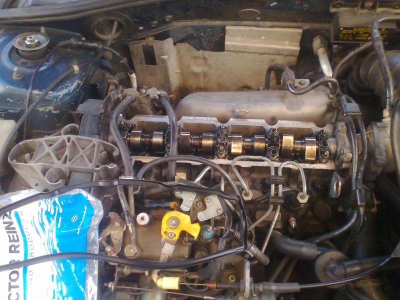

Am schimbat si garnitura de la capacul culbutorilor.
Avea o mica scurgere langa pompa de vacuum dar mai mult ma enerva ca putea uleiul care ardea cand se incingea motorul.

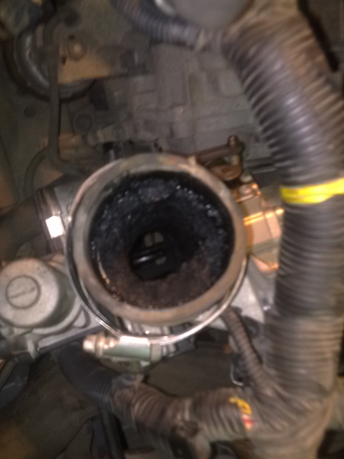

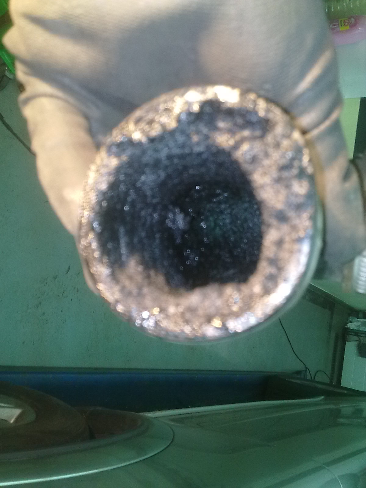

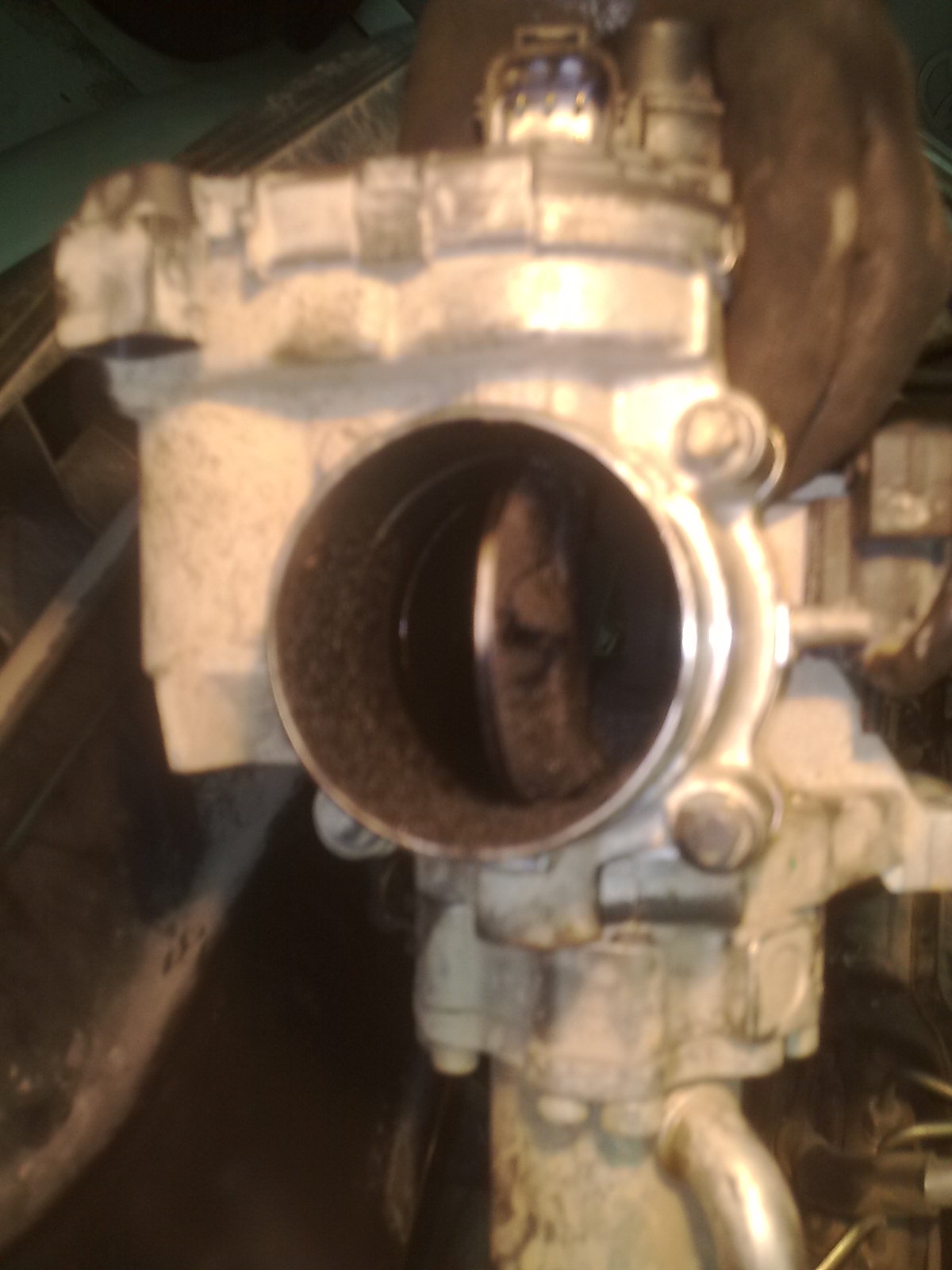

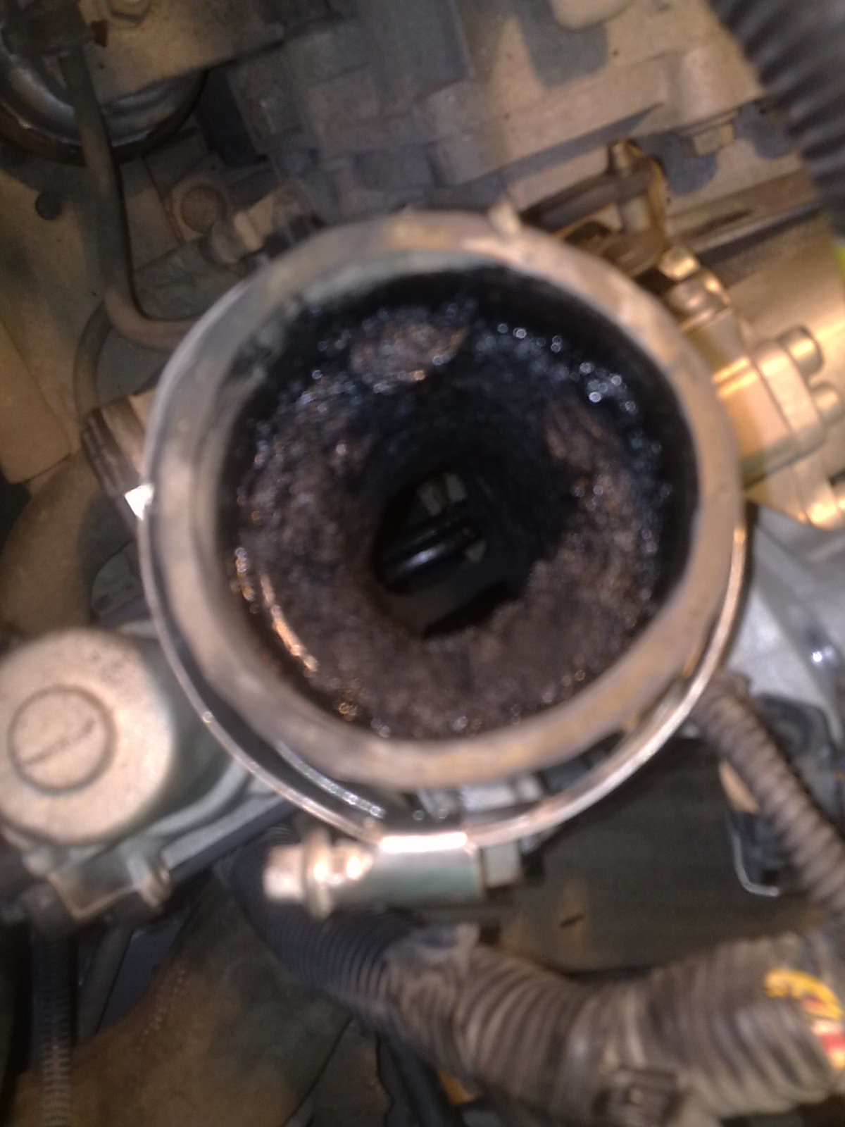

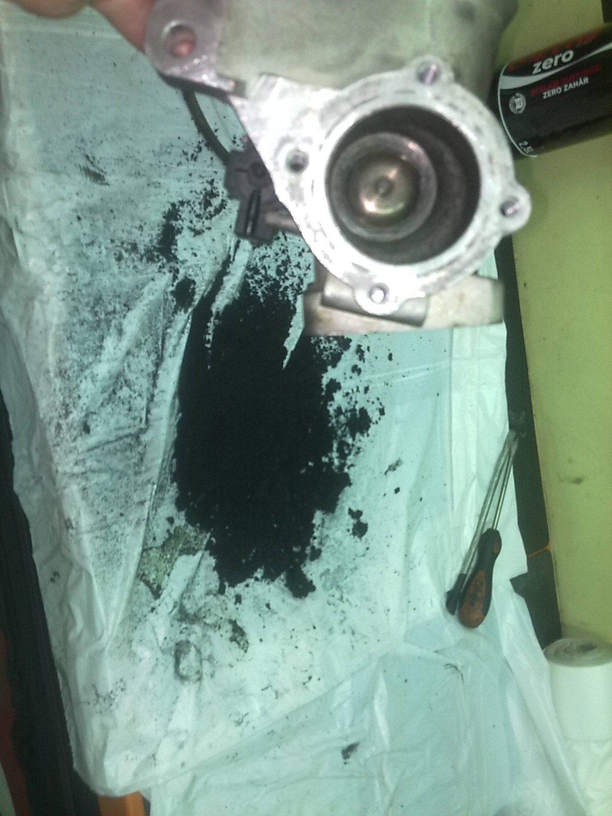

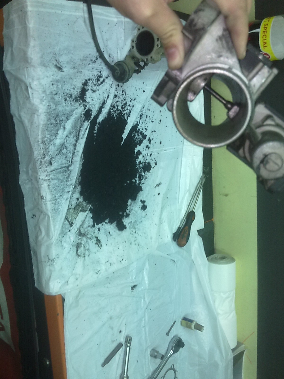

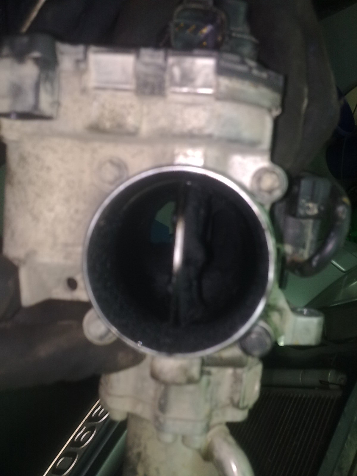

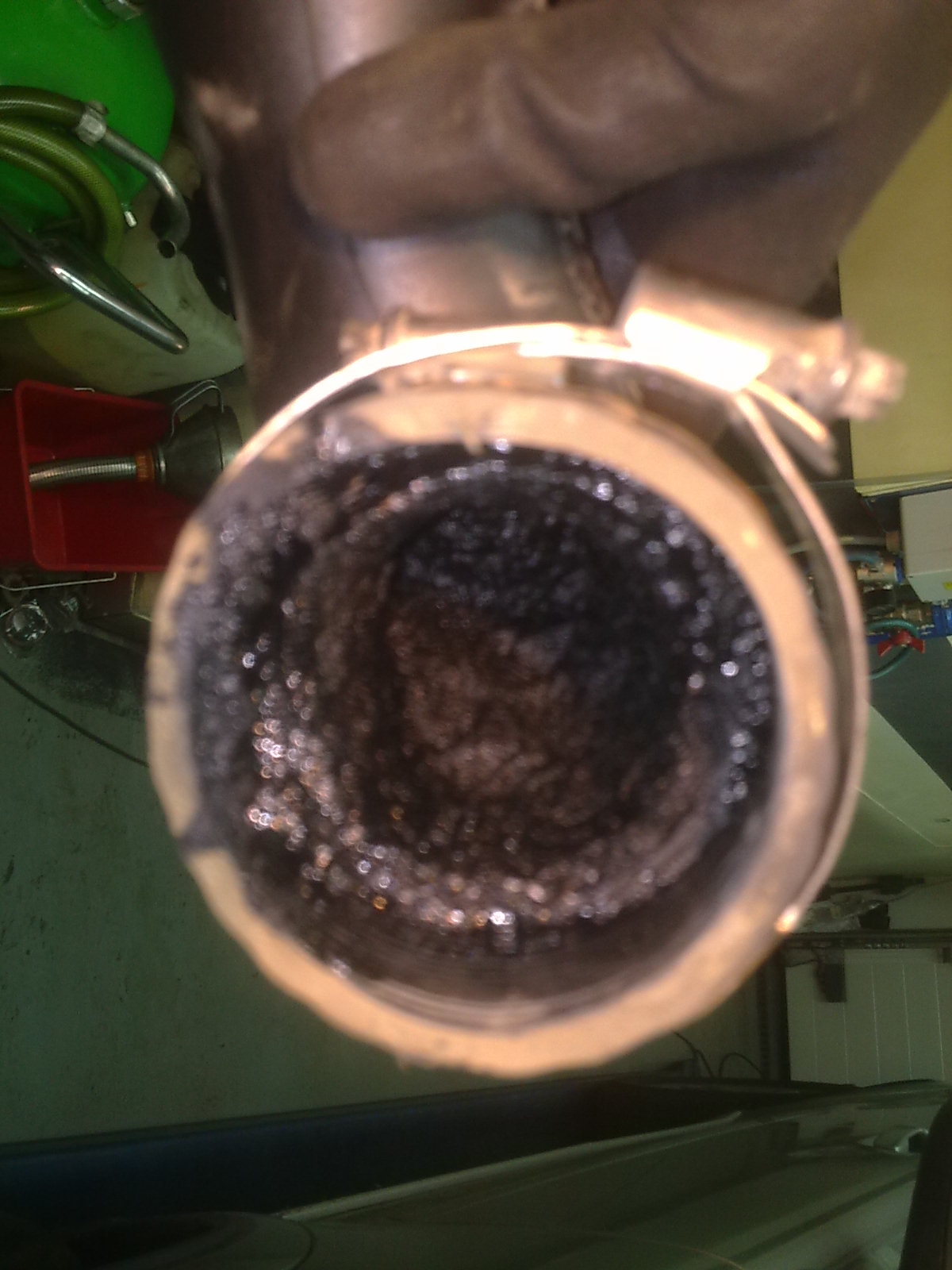

Am curatat EGR+clapeta de acceleratie,si am facut niste poze sa vedeti si voi ce am gasit
(sper sa se vada in poze)

Totusi nu iti recomand sa cureti admisia de sus, asa de bine se turbioneaza aerul acolo incat zonele importante sunt curate si numai marginile sunt murdare. Mixerul trebuie curatat iar racitorul EGR si EGRul in sine sunt curate din cauza presiunii mari, eu le-am dat jos, 7 ore de munca degeaba, erau de 100 de ori mai curate decat mixerul . La mixer se murdareste rau din cauza condensului .
