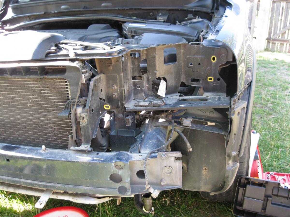

Acum doua saptamani am schimbat la 850:
-discuri frana fata (Febi Bilstein)
-placute frana fata (Ate)
-etrieri frana fata SH (multumiri Florin Dobre pentru mobilizarea prietenilor. Demontare etrier de pe masina donatoare Duminica seara cand proprietarul nu era acasa :hello2: ).
Mai trebuie schimbate: Cabluri frana de mana, saboti, set accesorii saboti si burdufuri articulatii exterioare planetare.

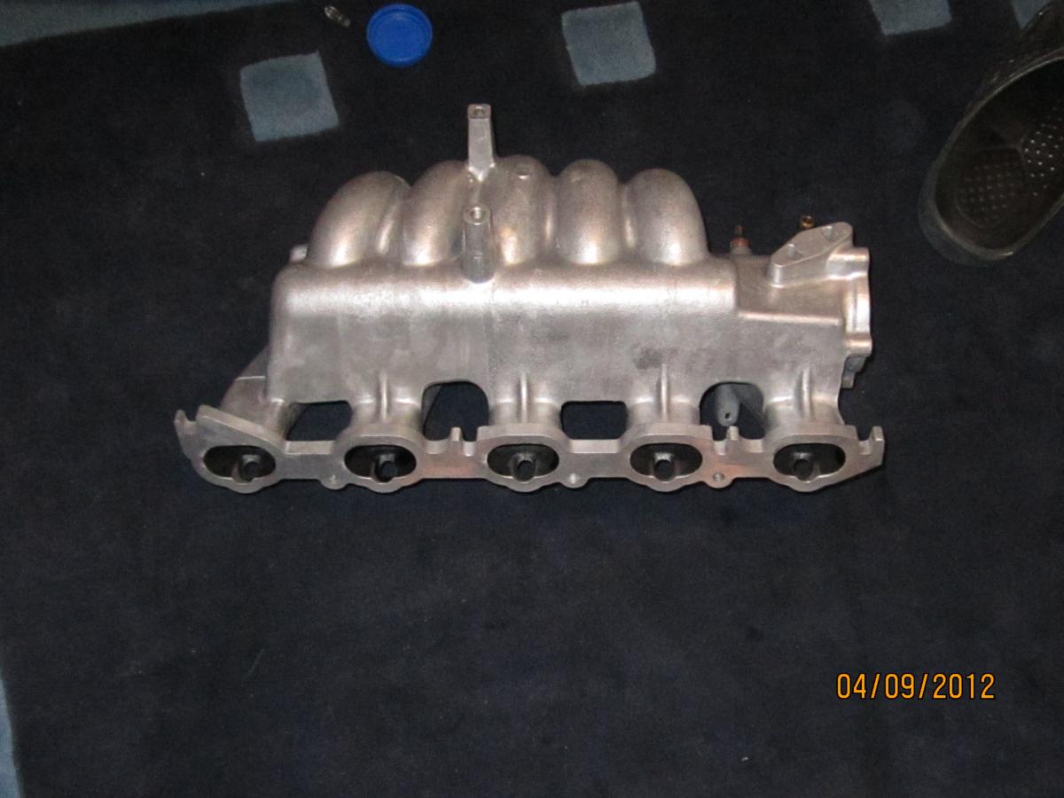

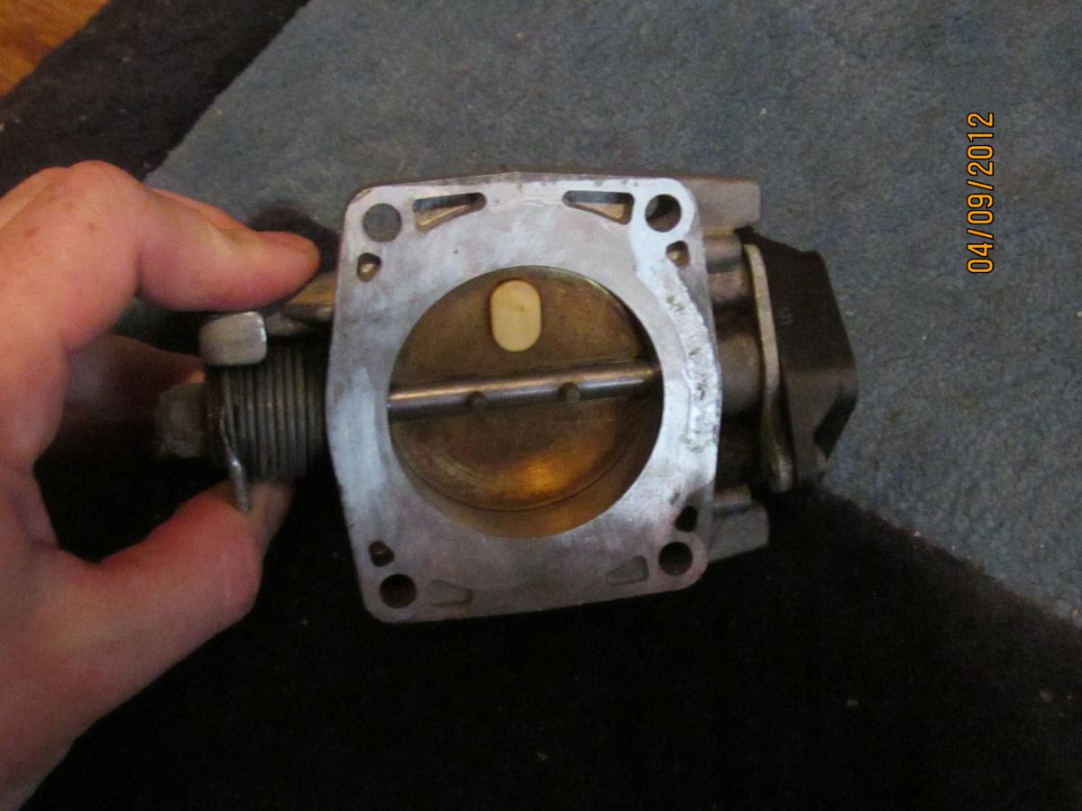

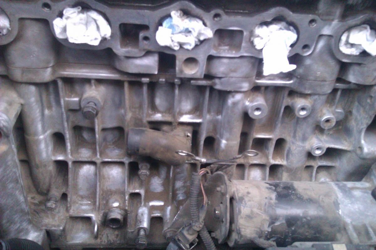

Si restul de poze ca am facut rost de MB ;D ;D ;D!

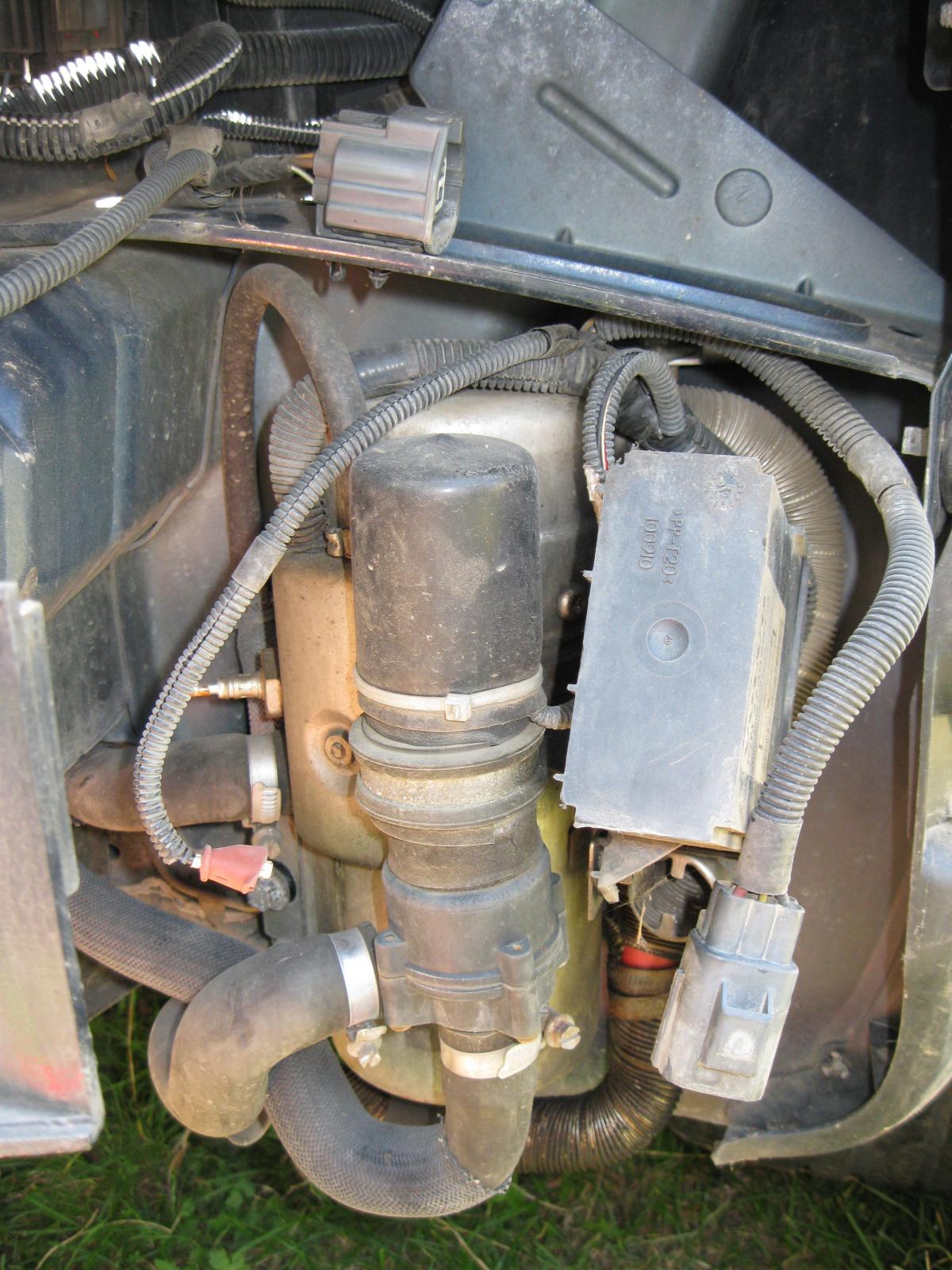

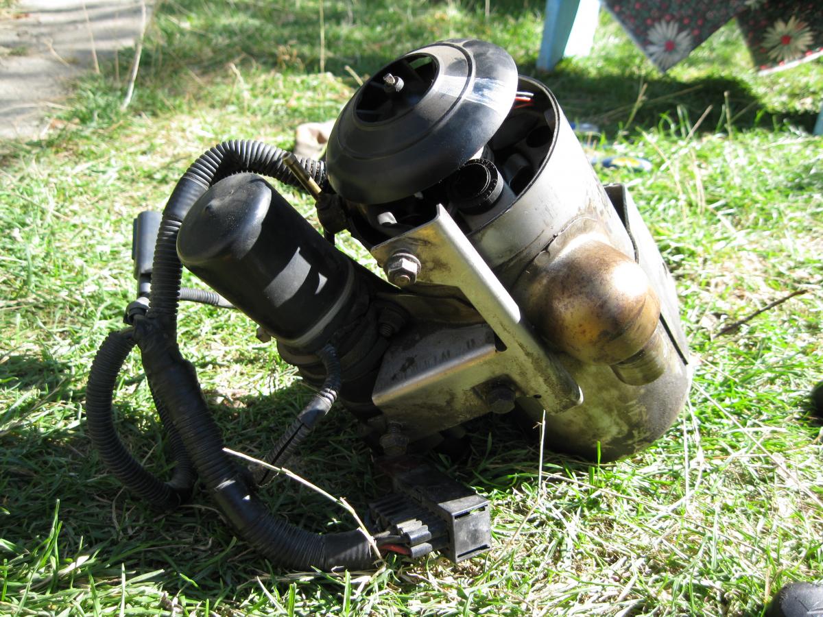

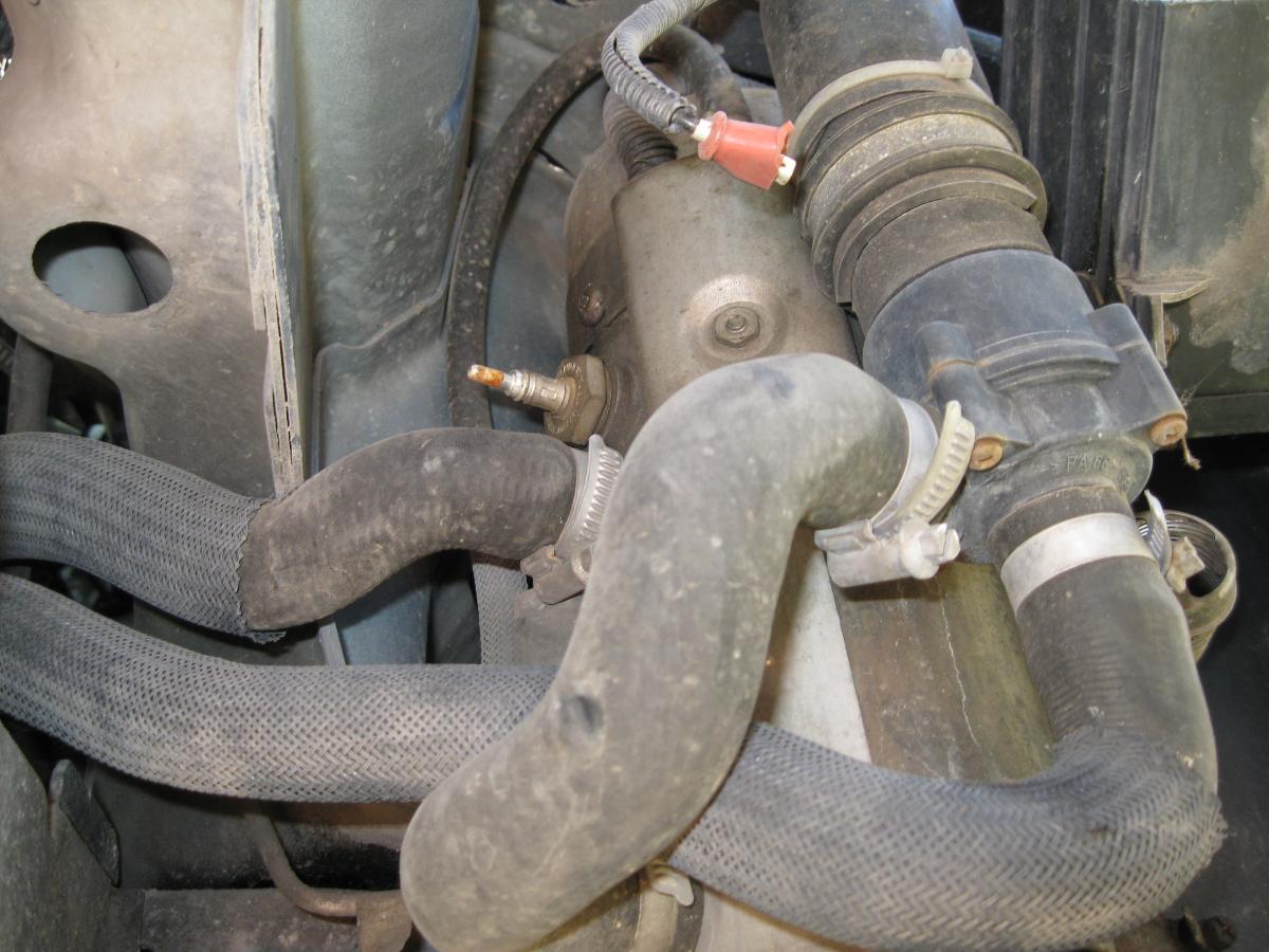

Si eu trebuie sa ma apuc de webasto...ca vine frigul. Trebuie sa schimb in primul rand bujia....dupaia pun masina pe tester sa vad daca porneste. In caz contrar....va trebui sa schimb/reconditionez motorasul electric.

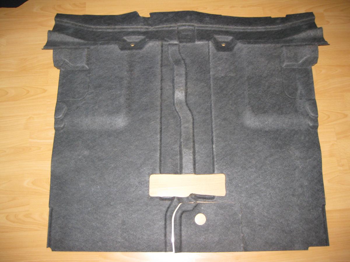

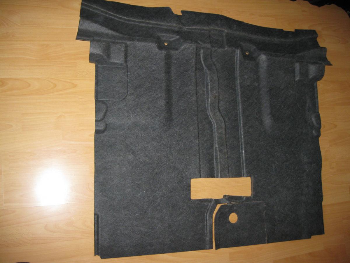

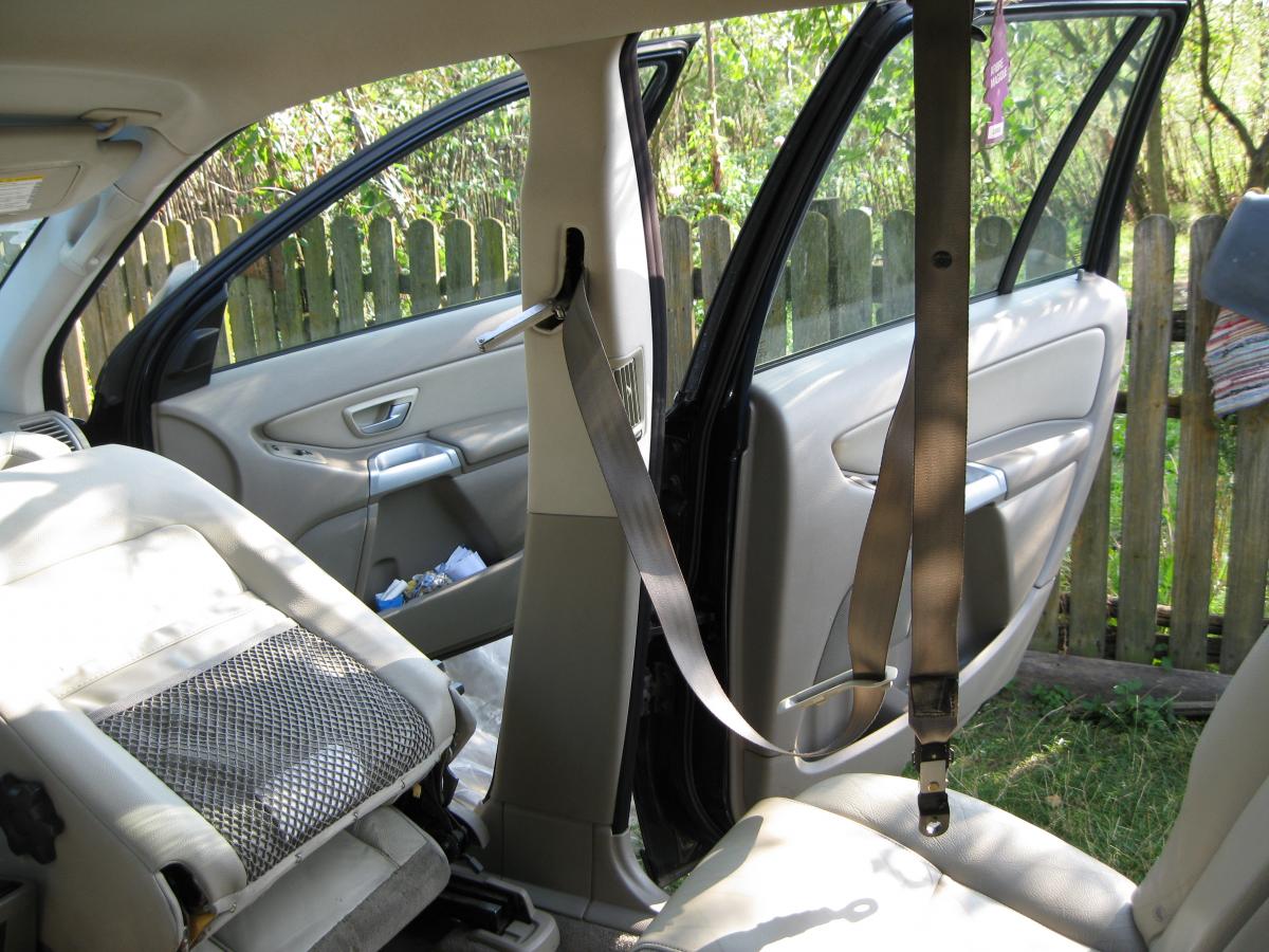

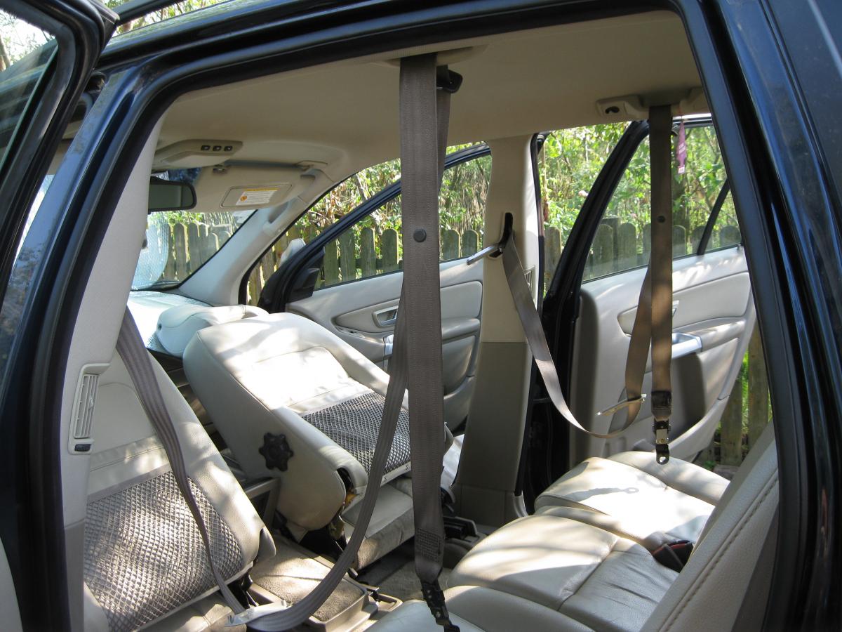

Nu stiu cum sunt mochetele la voi, dar la xc90 sunt patru mochete! Una se intinde de la pedale pana la jumatatea scaunului soferului, in partea dreapta se intinde de sub torpedou pana sub scaunul pasagerlui la jumatate, a treia mocheta se intinde de la jumatatea scaunelor din fata pana unde incep scaunele din spate iar ultima mocheta se afla sub scaunele din spate fiind greu accesibila, si nu poate fi curatata ori aspirata fara a demonta scaunele (ceea ce s-a gasit pe mocheta era de la proprietarul anterior :violent1: :violent1: :violent1: )!

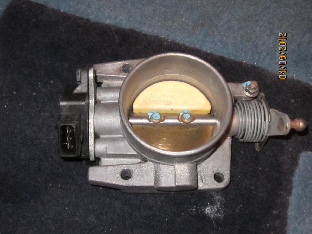

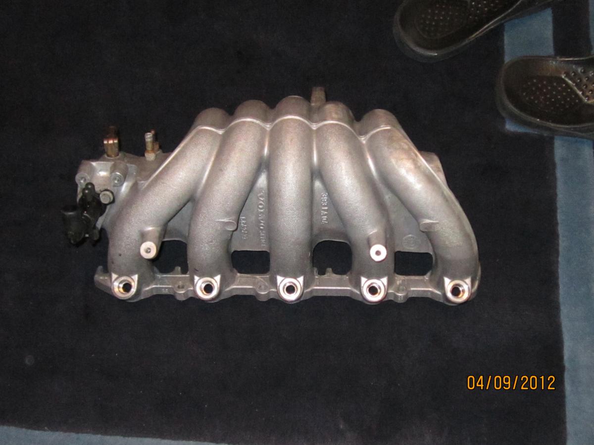

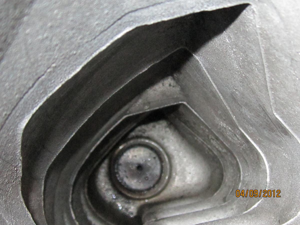

La EGR am folosit pentru curatare apa si detergent! Intr-un vas sau lighean cu apa calduta si detergent lasati la inmuiat (nu prea este corect spus ;D) EGR-ul. Din cand in cand mai plimbati-l prin apa sau umpleti-l jumatate cu apa si agitati-l ca si cand ati face un cocktail. Aveti grija sa nu uitati pe el motorasul electric :D :D :D!
Crezi ca merge reconditionat ventilatorul ? Am unul care daca il probez la 12v merge ,daca il pun pe heater nu merge pentru ca il vede ca semnal intermitent .
Sa fie de la modul?
Care modul te referi ? Daca te referi la electronica nu este de acolo pentru ca am pus alt ventilator si ala functioneaza.
@adrian mangalia, ventilator=motoras heater, atunci e problema, ca el este citit dupa rezistenta si nu-l vede modulul (defapt il vede defect), eu am incercat sa repar odata unul dar cred ca trebuia sa-i fac ceva "rodaj", ca la alimentare directa mergea si montat nu. Repet cred ca daca, dupa ce am schimbat carbunii ii faceam un "rodaj" sau daca puneam carbuni originali poate ca era ok.

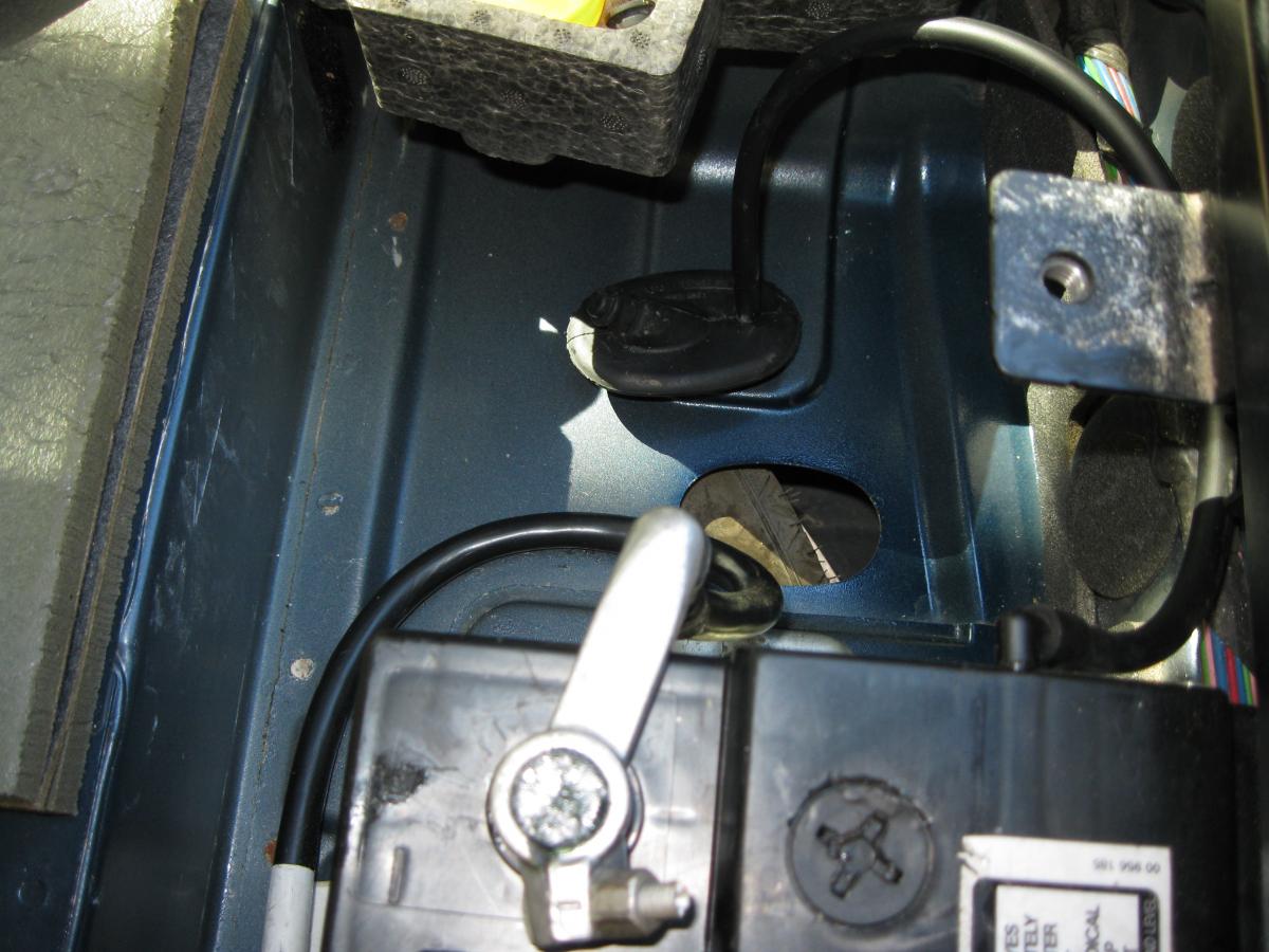

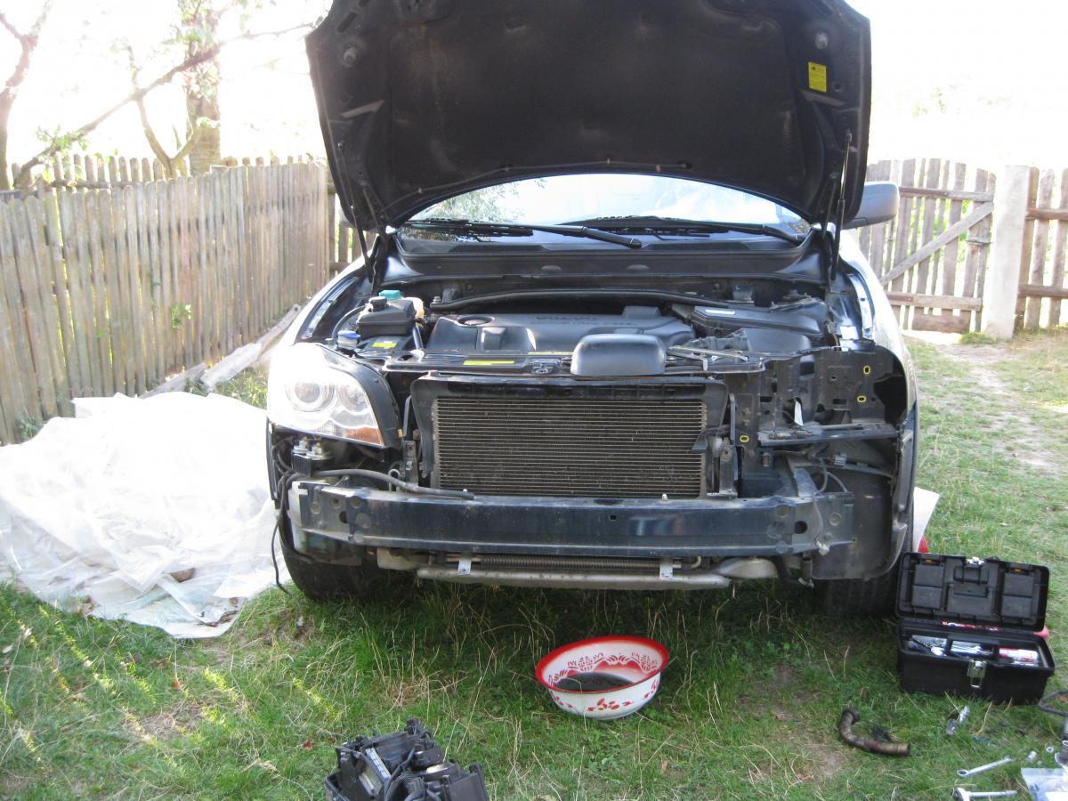

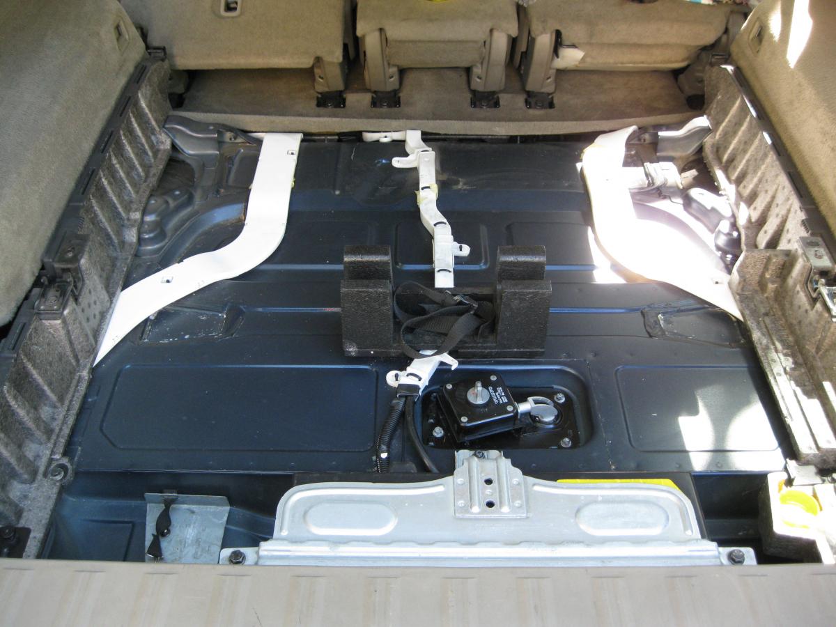

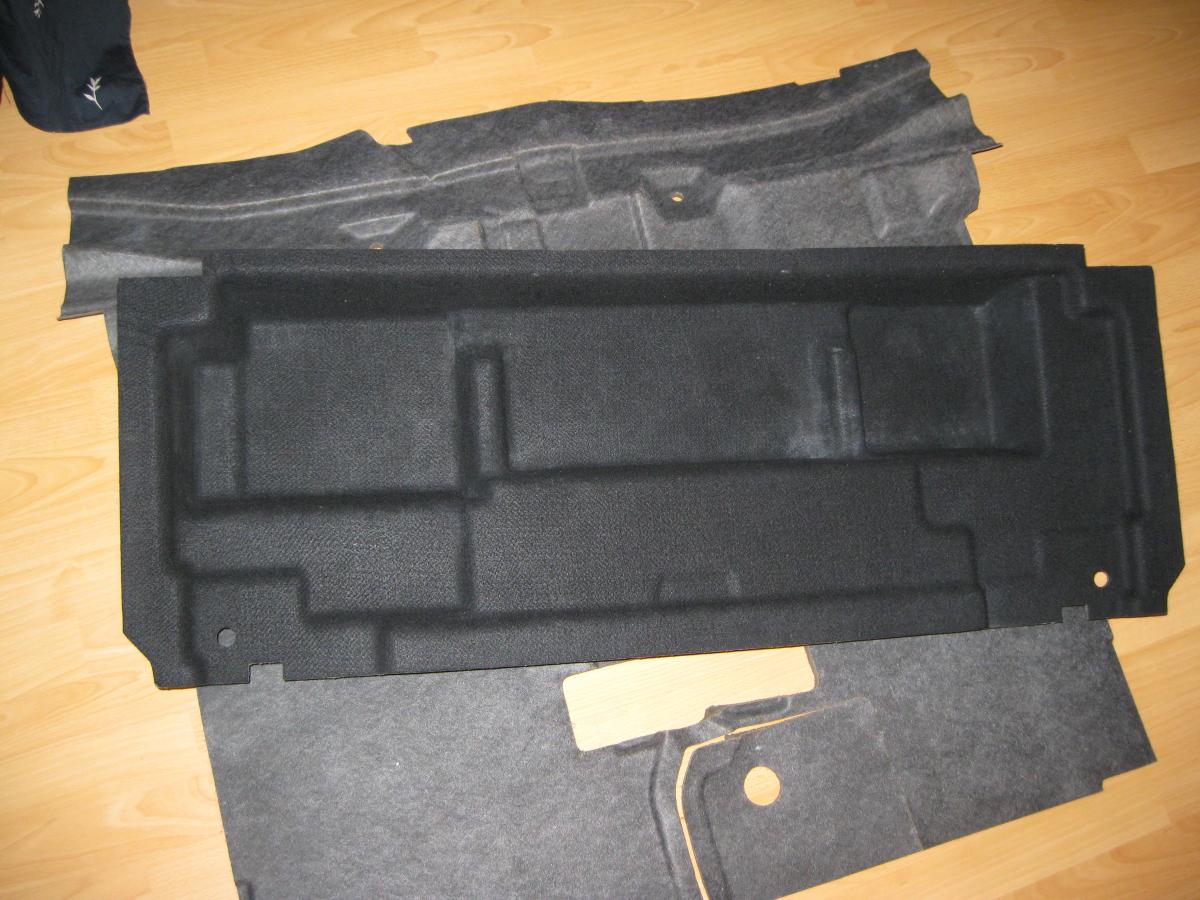

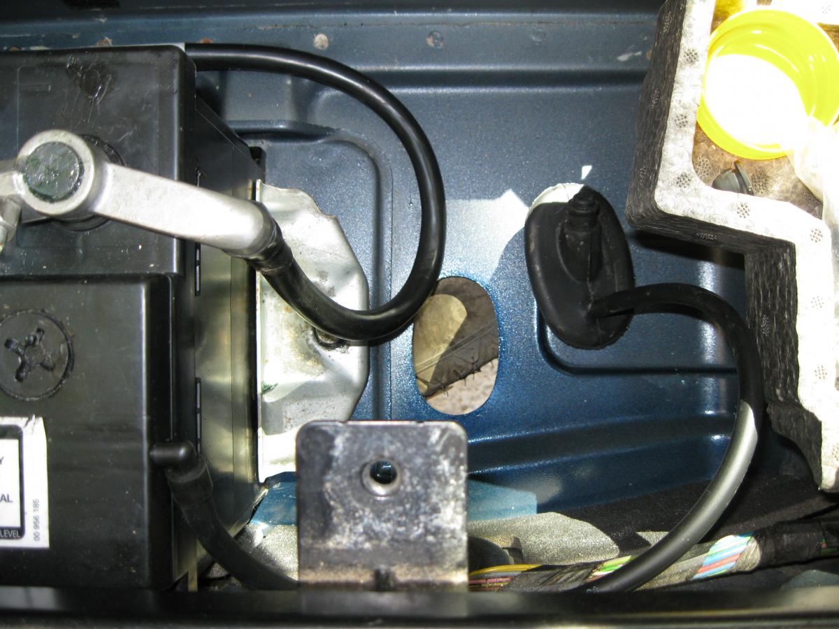

Din cauza unui bidon de zarzavat a trebuit sa spal din nou mocheta din portbagaj si tabla pe care sta asezata aceasta, un sertar de depozitare si compartimentul bateriei! Am mai completat uleiul la motor, antigel la sistemul de racire si lichid pentru spalatoarele de parbriz!

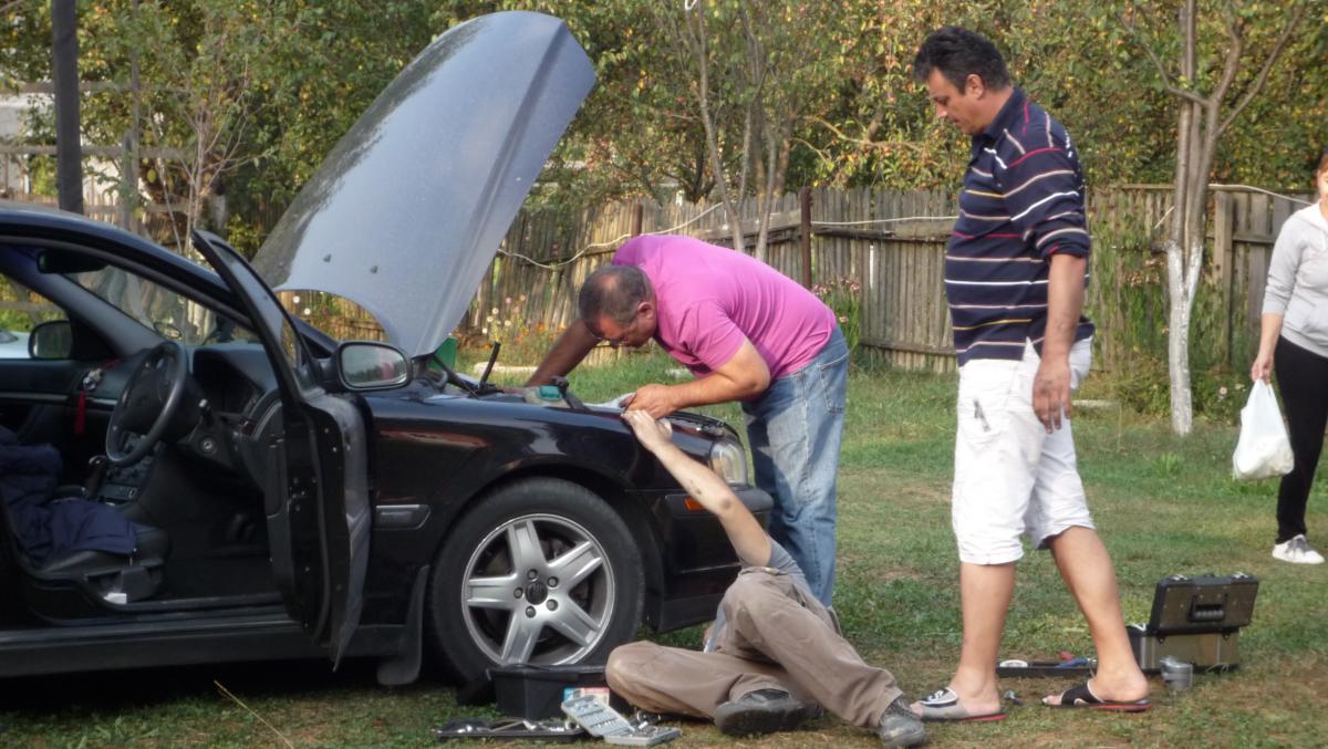

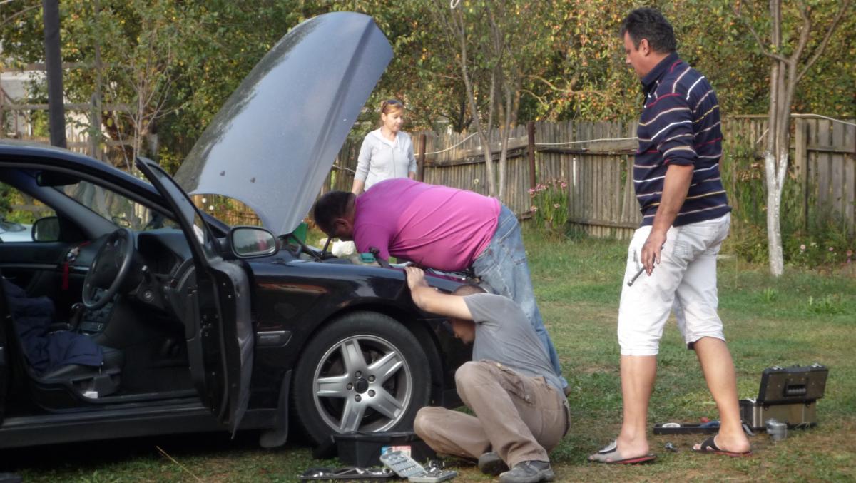

Am schimbat cutia de viteze cu una SH de la Cipilika, discul de ambreaj,placa si rulmentul de presiune noi.In doua saptamani 3500 de lei-luam alta si umblam cu ea pana crapa!
CAUTIND SPRITUL VOLVO
multumesc din suflet
avx si badgogo
cu ajutorul lor -defapt ei -am schimbat rollele de la intinzator si ghidaj curea auxiliara
Nea' Nicule, cred ca ai gresit topicu' bre' ! Ce am facut noi acolo trebuia prezentat in topicu' ala cu SPIRITUL VOLVO (chiar daca multi nu cred in el).
Ignorand faptul ca eram impreuna pe "traseu" EU nu puteam sa te las acolo...
BADGOGO, in calitate de gazda, volvist si prieten nici atat!
In concluzie, chiar daca ne-am prelungit sederea cu o zi in MARAMU' tot raul a fost spre bine...PRIETENII stiu de ce! ;D
