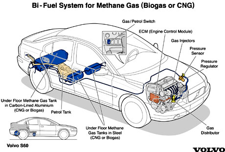

Instalatia ta este pentru CNG(gaz natural comprimat) si nu are cum sa mearga cu GPL(gaz petrolier lichefiat). O masina pe motorina merge cu benzina ?

Tre sa merg sa o urc pe elevator si sa ma uit dedesubt sa vad cate rezervoare are. Deoarece la GPL ar trebui sa aiba doua rezervoare (cel de gpl si cel de benzina) iar la CNG ar trebui sa aiba 5 rezervoare (rezervorul principal de cng, rezervorul de benzina si inca doua rezervoare mici de cng).
Asta ca sa fiu sigur cu ce fel de combustibil merge masina.
Nu am facut asta intrucat am carte tehnica in care se mentioneaza ca masina merge pe LPG, dar ca sa ma conving am sa merg la un service si sa ma uit la rezervoare.

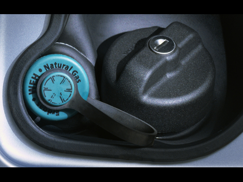

NU SE POATE ALIMENTA IN ROMANIA UN VOLVO BI-FUEL CU CNG PT CA ARE ALTA MUFA SI SCRIE PE BUSON MARE DE TOT : NATURAL GAS IAR BUSONUL ESTE ALBASTRU NU NEGRU CA LA LPG .

... ar trebui sa aiba 5 rezervoare (rezervorul principal de cng, rezervorul de benzina si inca doua rezervoare mici de cng).
Pana la urma cate rezervoare trebuie sa fie pe masina? Patru sau cinci? Tu ai enumerat patru :)
4,5? :D:lol: nici ca mine, nici ca tine
Edited by agr350r
Pana la urma cate rezervoare trebuie sa fie pe masina? Patru sau cinci? Tu ai enumerat patru :smile:
Scuze, am fost luat de val...
trebuie sa aiba patru rezervoare, doar la combustibilul cng... inca nu am verificat...
Ca sa fiu sincer, busonul de la gpl este metalic auriu, am adaptor pentru romania dar ce pot sa spun este ca gaura de la busonul gpl este putin mai mare in diamentru (putin mai mult) fata de ce stiu eu la instalatiile gpl montate in Romania.
Sa fie asta diferenta ca ar fi CNG si nu LPG?

Deci...mai mult ca sigur ca instalatia este din fabrica Volvo, cu argummente: 1. in primul rand in bord am afisat nivelul de combustibil ca la orice alta masina numai ca acela este nivelul de gaz, deoarece rezervorul principal la masina volvo s60 pe care o detin este de 50 l gpl, iar rezervorul de rezerva este de 30 l benzina, iar nivelul de benzina este afisat electronic la computerul de bord.
si 2. butonul de schimbare intre gaz si benzina este amplasat pe panoul de climatronic si este identic cu celelalte butoane, respectiv pentru anularea alarmei, etc.
Cu privire la tipul de combustibil (LPG sau CNG) revin cu raspuns dupa ce urc masina pe elevator sa vad cate rezervoare are...
