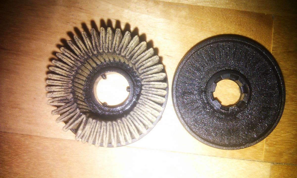

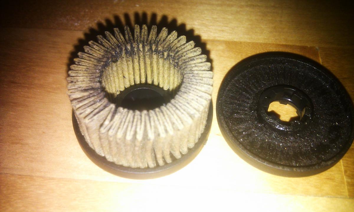

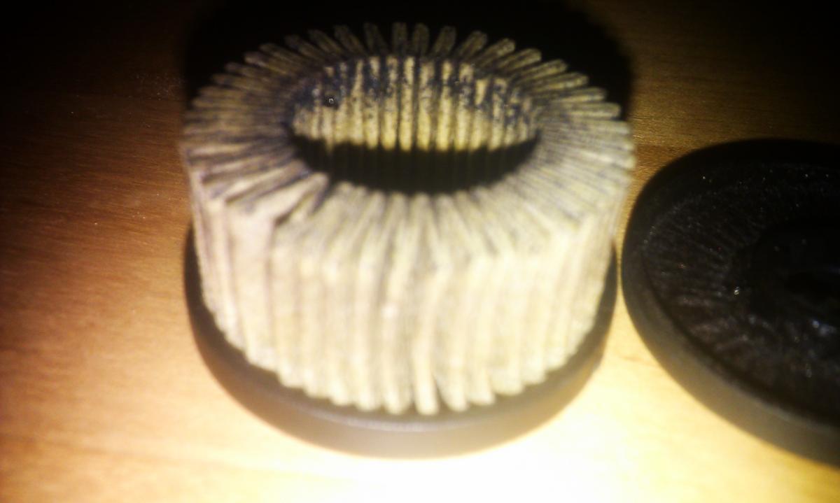

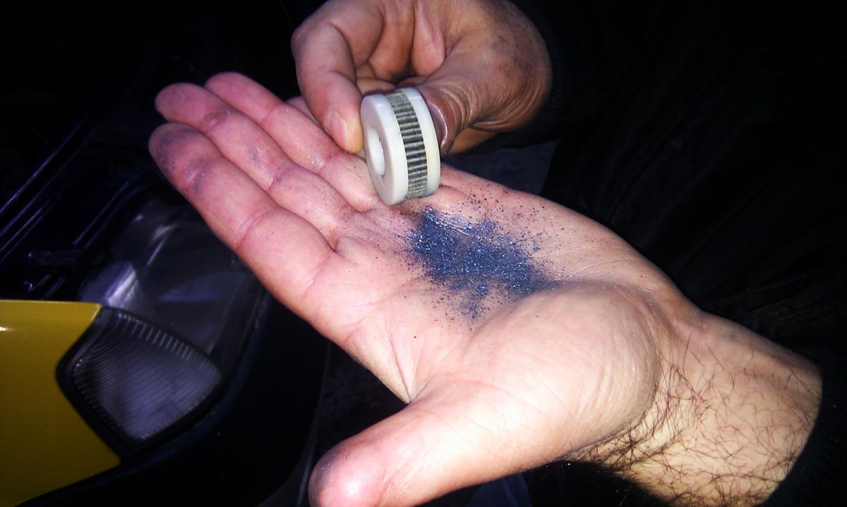

...Ce avem noi aicea?!.. e plin de pilitura, bine ca mi-am luat ... calmantul :smile:
(pilitura cica nu e fier, ci sulf, cupru, diverse substante care paraziteaza gazul, un fel de marmelada chimica filtrata din GPL-ul lichid....)
PS Mana aia paroasa apartine proprietarului piliturii - domnul Alin Buga - si nu, nu am gasit platina, uraniu, plutoniu.... Suntem la fel de saraci ca inainte.
post-3567-0-15954200-1364327536_thumb.jp
post-3567-0-01733900-1364327544_thumb.jp
Am recunoscut degețelul lipsa :P
De unde a alimentat?
Cred ca a fost de furat! GPL la bidon de 5 litrii :)))
Si eu cand alimentam de la Lukoil aveam filtrele la fel si nici nu tragea masina cum trebuie...

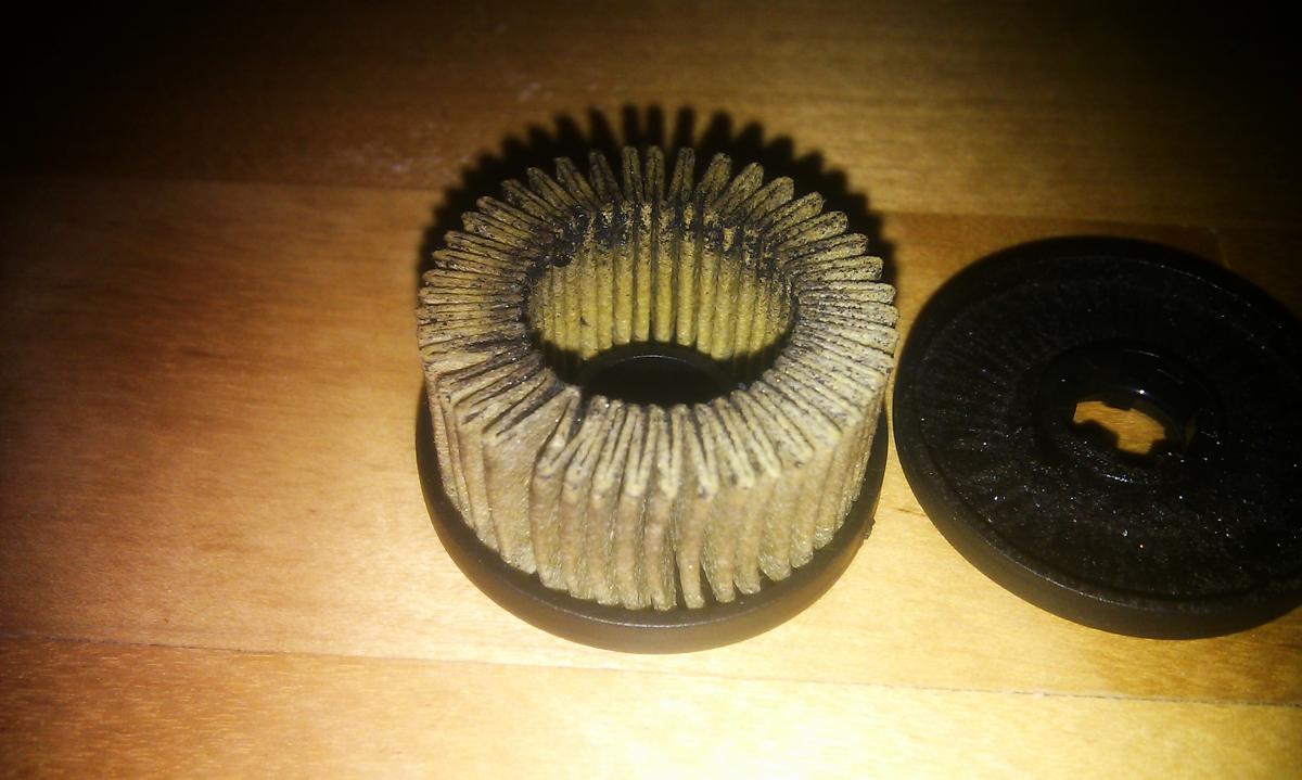

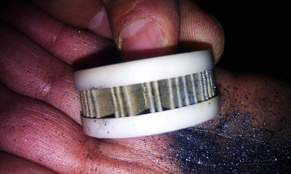

Am schimbat filtrele. 13.000 Km, din care 10.000 gpl Petrom, 1500 Rompetrol, 700 OMV Bulgaria si restul Crimbogaz si Butangaz.
Din pacate, se pare ca 13.000 Km e cam mult, pentru calitatea GPL-ului de la noi.
