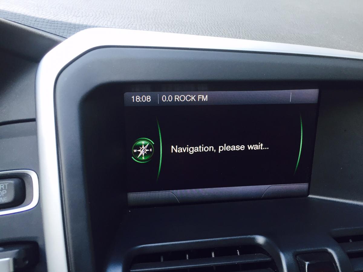

Sunt un posesor de XC60 MY2011 si de pe la începutul lunii mai am o problema cu ICM-ul sau cu IAM-ul, nici eu nu stiu exact cu ce. Poate ma ajutati voi.
Prima data canda aparut problema eram pe navigatie si mi-a fost deconectat telefonul afisand in acelasi timp 'phone connection lost ''...bla---bla---bla si nu mai rasundea la nicio comanda din butoane. Fie ca incercam sa trec pe radio, my car, nav...etc
In acelasi timp nici radio nu imi functiona si afisa ca si frecventa ZERO si tot incerca fie sa se conecteze la telefon fie sa gaseasca frecventa radio, pana se intepenea de tot...
Dupa oprirea masinii si-a revenit si nu a mai aparut problema timp de o saptamana....când iar a aparut si devenise destul de deranjanta...o zi facea, una nu, asa ca m-am dus la Primus, gândind ca o resoftare va ajuta problema.
Insa n-a fost sa fi asa...dupa resoftare, a aparut din nou si cei de Prius mi-au spus ca trebuie schimbat IAM-ul. Cum pretul este destul de piperat si cum e un defect aleatoriu, am zis sa mai vad cum decurg lucrurile, pentru ca imi lasa impresia de contacte imperfecte sau altceva pentru ca uneori atunci cand se bloca, nici senzorii de parcare nu mai apareau si la inchiderea masinii nici oglinzile nu se mai rabatau....
E drept ca asta pe la inceputurile aparitiei defectului cand si eu apasam ca disperatul pe toate butoanele in speranta ca daca a ramas blocat pe telefon sau radio sau navigatie, macar in My Car si setari ma lasa sa intru dar nu ma lasa...
Si am luat-o pe fir, sa vad ce ar putea fi...si un timp, n-am mai deschis navigatia si nic telefonul nu l-am mai conectat...Am lasat numai pe radio tot...si mi s-a blocat si pe radio...Si atunci am incercat sa vad ce se intimpla daca apas pe celelalte butoane...si dupa ce m-a jucat cu cele de la clima, am observat ca apasand pe cel de ''body'' dupa cateva minute isi revine...si am reconectat telefonu si trecut pe navigatie si iar testat/butonat. Si dupa vreo 2 zile iar s-a blocat si iar i-am dat aer rece si pornea...Si-atunci am zis ca se incinge o componenta in IAM....dar de ce doar ptr. cateva minute de aer pe ''body'' se raceste si pe urma iar merge indiferent cat e de cald.
Mai nou, de când cu caldurile astea ce am observat, ca atunci cand pornesc masina si este destul de cald in interior pe display apare logoul Volvo si apoi ramane ''negru'', afisand doar clima...si dupa cateva minute de functionare a climei, incepe sa functioneze....si nu se mai blocheaza nimic.
Ceva pareri? Ptr. ca nu cred ca IAM-ul este problema ci mai mult ICM-ul, dupa ultimele simptome.
Multumesc de sfaturi.
LE: Pun si niste poze pentru a vedea defectul :
post-3549-0-46797400-1433768204_thumb.jp
Edited by Tetea

@Tetea, cand nu functioneaza nu cumva se aude si un bazait si un clanc aleator, ca un hdd defect ?
Bogdan, m-am gandit si eu la hdd si in acelasi timp la vreun cooler/ventilator din IAM. Clancul de care vorbesti nu l-am auzit. .defectul fiind aleator si aparand primele dati in mers...
Acum, apare la pornire...deci plec dimineata de acasa (vorba cantecului, dimineata pe racoare :D:smile:, merge 1 ora sau cat fac pina la job...Iar dupa amiaza cand plec, dau cheie si nu mai pleaca, decat dupa citeva minute...Adica e ecranul negru, doar temepratura este afisata. Ce am mai observat la treaba asta este ca si comanda de marit/micsorat temperatura, recirculare si alte comenzi din zona asta au putina intarziere in afisare.
Daca e pe radio, dupa 1-2 min, pleaca. Pe telefon idem. Daca e pe navigatie, dureaza putin mai mult...si culmea ca si merge, fara sa mai intre-n balarii.
Deci nu inteleg treaba asta cu incalzirea asta la stat in soare, si ce protectie activeaza sau ce dreac se intimpla pe pcb-ul ala...
Edited by Tetea
Pai stai asa, exista si protectie la ecran, e si la Volvo si la BMW, cand e foarte cald in masina merge intarziat ecranul si e slab iluminat, dar la tine nu canta muzica iar asta ma duce la IAM. Cel mai bine mergi la reprezentanta si incearca sa o rezolvi cu un upodate de soft sau macar o diagnoza sa vezi ce e defect .
Pai asta am facut inainte sa scriu pe aici. Am mers la Primus i-au facut update si niciun rezultat. Adica face la fel ca inainte iar cei de la Primus mi-au spus ca este din IAM si trebuie sa-l schimb.
Mno ce sa zic, l-as schimba, dar e o gramada de bani si ce ma tine sa nu fac pasul este ca defectul este aleator...adica azi face, dar maine nu mai face...sau se ''intepeneste'' in mers si apoi isi da drumul...
Din descrierea erorii in VIDA zice sa se faca unele verificari pentru a depista defectul...insa la Primus nu mi-au facut asa ceva...Deh, 1500 de eur, nu-i de colea...
Erorile ar fi :
MOST ring complete no communication
Controle module - System Internal Failures
Edited by Tetea
