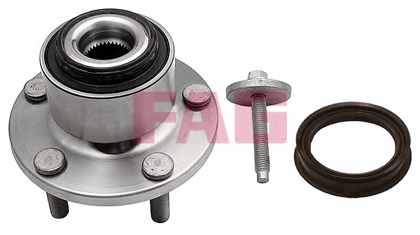

Buna ziua,
am si eu o nedumerire: am comandat rulmentii fata ca cel din attach (FAG 713 6604 40).
Imi puteti spune la ce foloseste acel inel de cauciuc??
Multumesc!

Cat a fost bucata?Acel inel la mine in cutie nu a fost din cate stiu
Daca rulmentul e SKF vine fara acel inel, iar daca comanzi FAG vine cu inel.Eu nu l-am folosit la nimic inelul respectiv.Probabil e pentru alta masina...
Confirm cele de mai sus pentru FAG.(aproximativ 550ron)
Fag la mine 400lei, fata dreapta
cu "40" in coada sau cu "30" in coada ?
Adica?
Ideea e ca am schimbat rulmentii si nu am folosit la nimic acel inel.Si nici nu s-a scos unul asemanator de pe masina.
Aici,
la S60 vad ca apare (item 18) si ma intrebam daca nu ar fi trebuit sa il folosesc si la S40.
