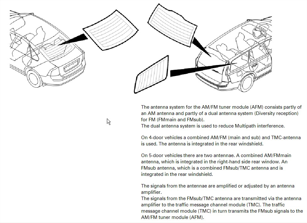

Daca ti-au umblat la luneta/parbriz spate vezi ca este ca un fel de mufa (ca o capsa arata) in partea soferului (stanga) dar este ascunsa sub ornamentul de plastic din interior care imbraca stalpul spate.Aia face legatura intre antena care este pe parbriz si radio.Poate au scos-o baietii cu folia.
Antena e in luneta ! Daca ti-au dat luneta jos si nu ti-au reconectat sau ti-au intrerupt legatura acolo e baiul !

Am facut proba azi cu un modulator si merge... atunci singura concluzie este ca este antena nu mai este legata la radio?
In coada de rechin sunt alte..antene :glasses9:
Daca zici ca merge cu modulator mai mult ca probabil e intrerupta legatura cu antena FM din luneta ! Verifica conexiunile bine, undeva e o buba.
