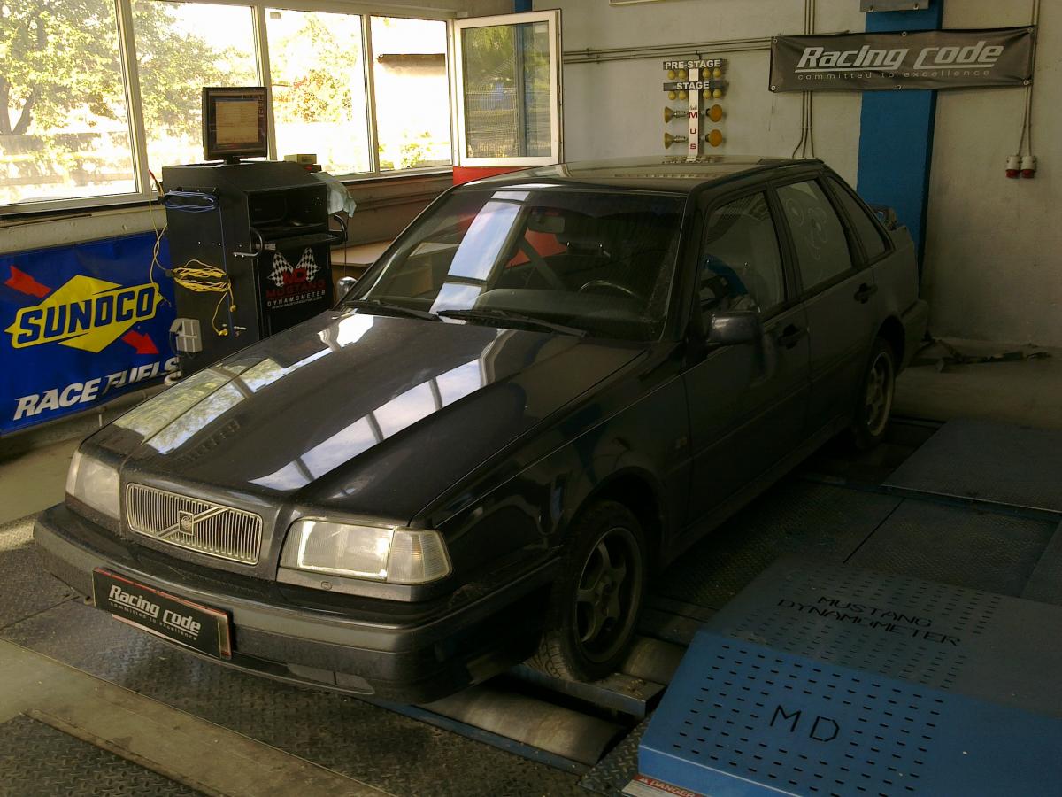

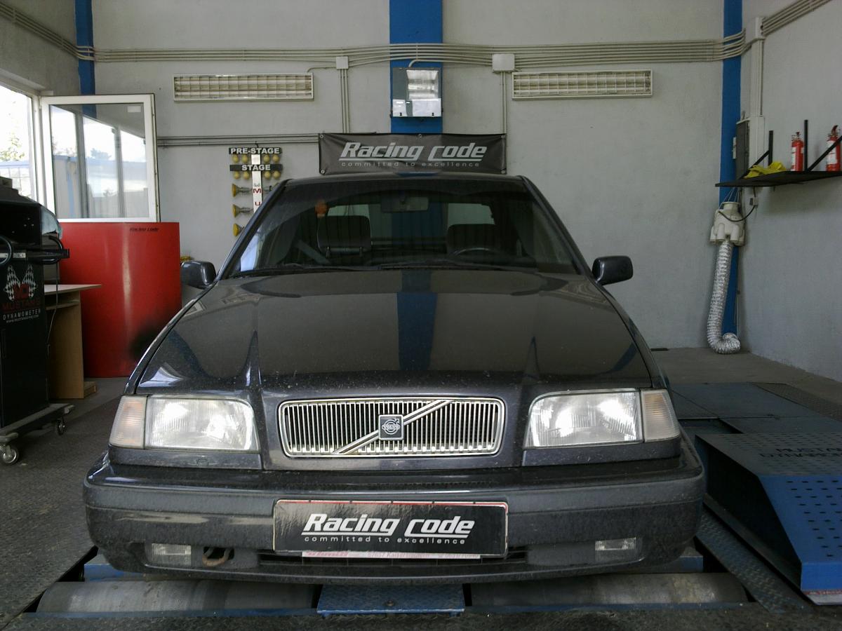

Am dat azi o fuga pe acolo pentru ca e aproape de locul meu de munca temporar.
Nu a fost nici o problema sa ma lase sa intru sa trag doua, trei cadre.
In timpul testarii eu am stat in dreapta si am urmarit indicatorul de bord pentru apa-racire motor. Apa nu a depasit 83 de grade Celsius, semn ca ventilatoarele sufla nu gluma.
post-3303-0-60255900-1318599057_thumb.jp
post-3303-0-77234800-1318599142_thumb.jp
Asa mai zic si eu poze. :smile:

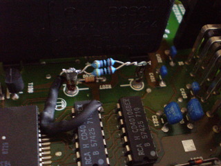

- a doua varianta: modificarea calculatorului turbinei (oldschool), rezultat ~160cp
http://www.volvo-480...it=resistor+ecu
http://www.volvo-480...php?f=3&t=19944

Ai idée ce rezistente a pus?
