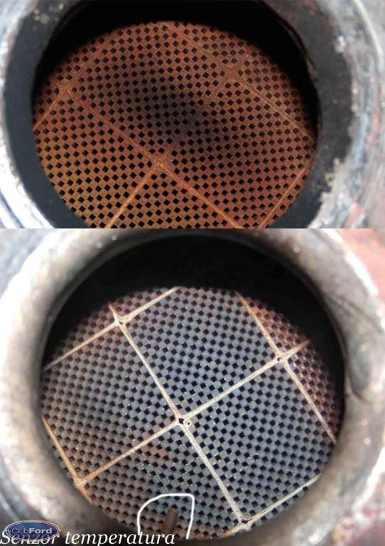

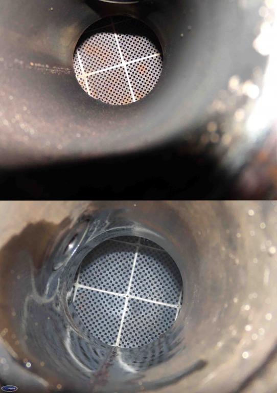

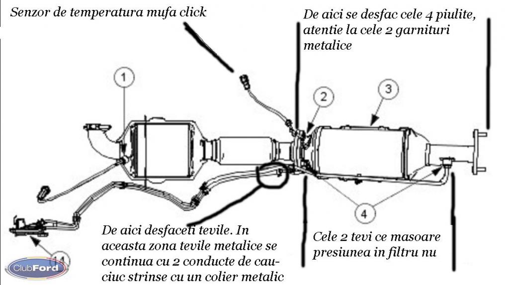

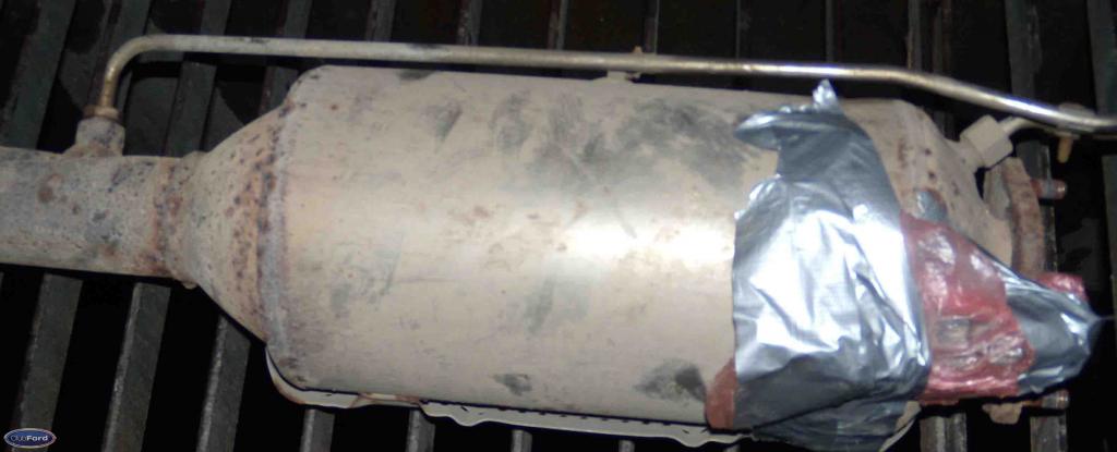

am preluat un DIY de pe clubul ford pt motorul 2.0d.poate ajuta pe careva.
respectivul are vro 220mii km.si dupa spalare zice ca parca motorul trage parca mai bine + consum mai mic.
