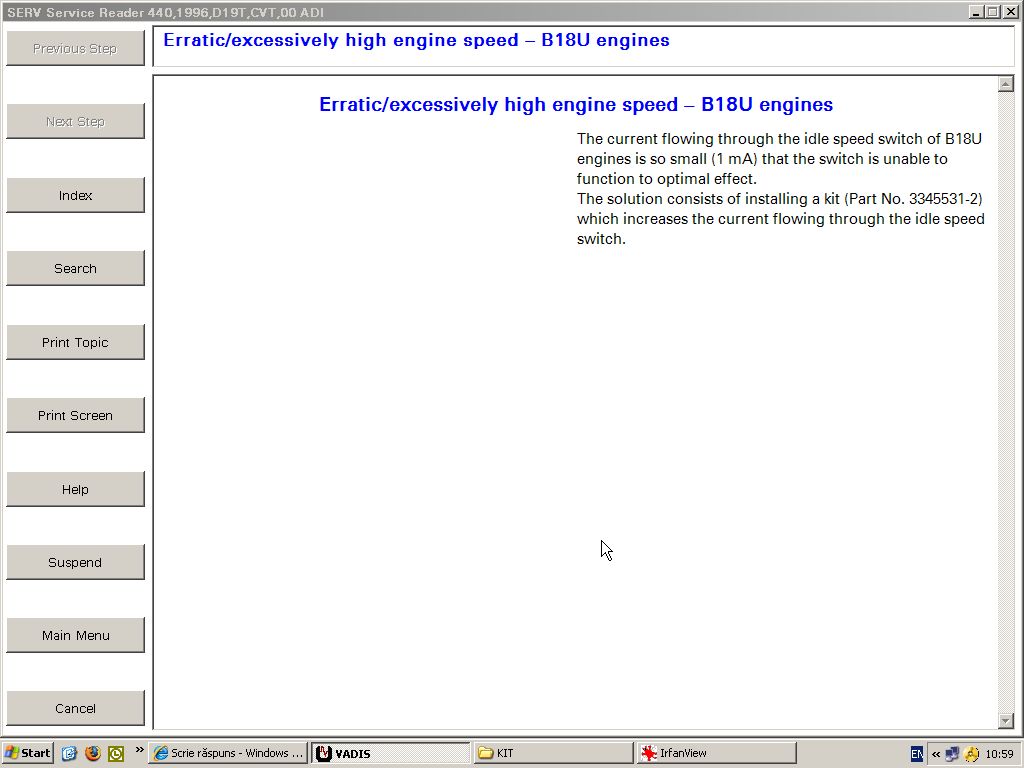

masina merge bine in afara ca relentiul sta la 1100rot./min (asta are alta cauza ca am schimbat o piesa) dar pornirea se face greu iarna , vara , nu conteaza - dupa ce masina a stat peste noapte sau vreo 12 ore

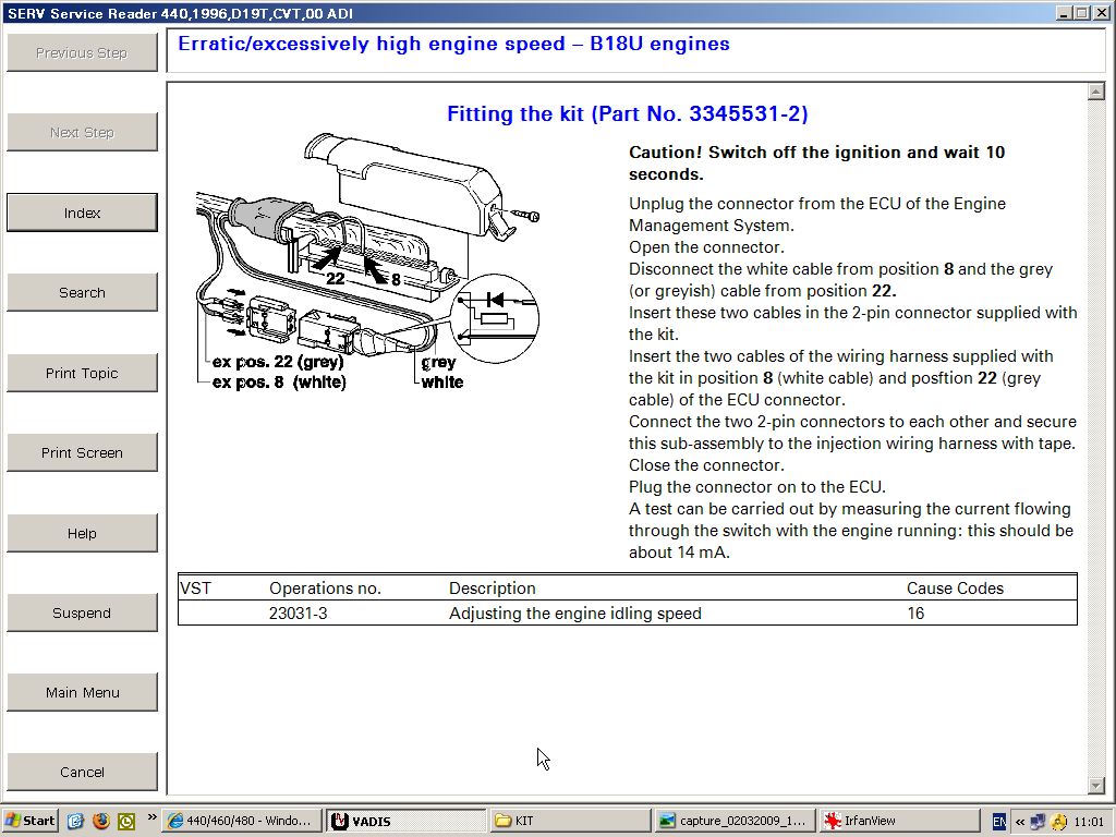

salut ,unde ai curatat injectoarele si ce metoda ai folosit(chimica sau cu ultrasunete?)
Multumim pt. sugestie . Oare o fi valabil pt toate tipurile de motoare sau doar pt B18U ?
