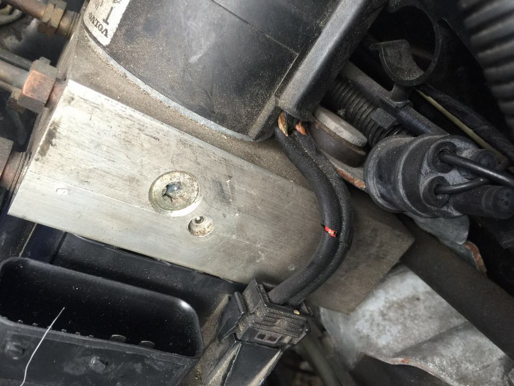

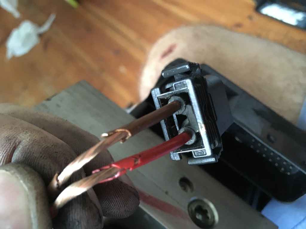

In caz ca nu dati de cap la problemele cu ABS-ul e bine sa aruncati un ochi si la cablurile care merg in pompa. Am doua pompe momentan care au exact acelasi fenomen, isolatia e ca nisipul uscat...cum o atingi se farama :(
Majoritatea sunt asa. Izolatia conductorului este de aceeasi calitate ca si fludorul folosit pe placa... c.c.t
Mda mai am un "set" vechi (-95) cu TRACS si acolo toate cablurile arata perfect...
Si ale mele sunt tot asa. De curiozitate am bagat unghia in izolatia neagra de peste fire sa vad cum e cand am recositorit tot modulul acum 2 ani. De atunci n-am mai atins-o si nici miscat-o. Norocul meu e ca litele nu sunt la vedere.
Finut, am tras totusi peste ele protectii de tip banda.
La modulele vechi... in general nici nu apar probleme
